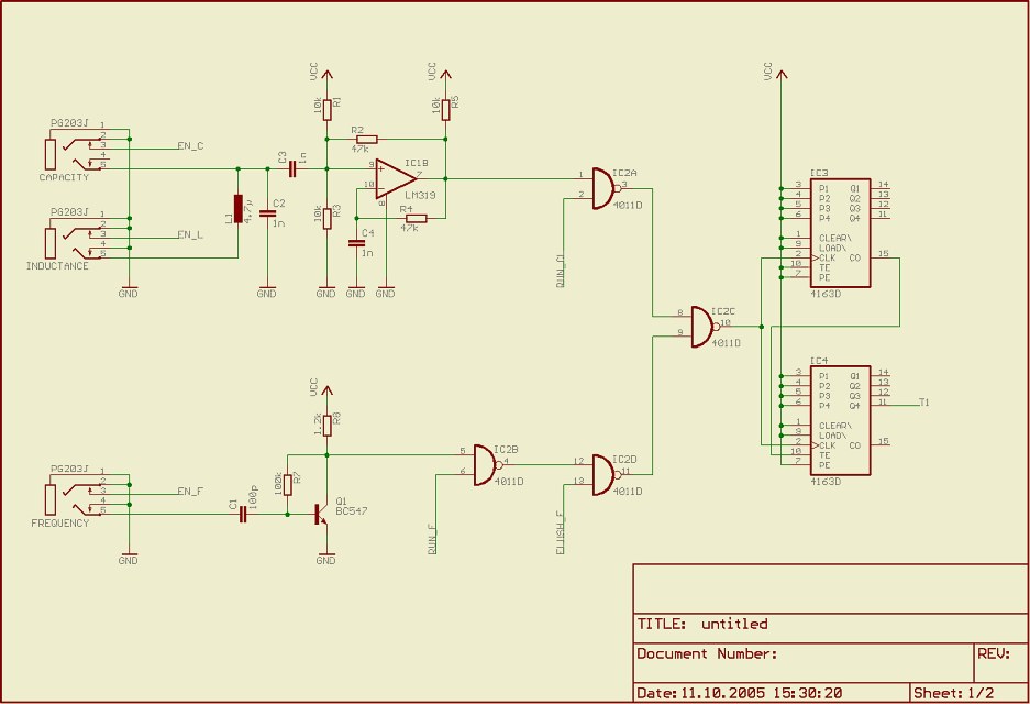

von Hagen (Gast)
Hi Alexander,
mein derzeitger Entwurf sieht so aus.
Ich benutze 2 74ACT163, das sind zwei synchrone binäre 4 Bit Counter
die kaskadiert sind. Sie teilen den takt für T1 eines ATMega8 auf 1/128
runter. Davor liegt ein 4fach NAND Gatterdas die Selektion des
Inputkanales übernimmt.
Der AVR setzt RUN_F auf H, FLUSH_F auf H und RUN_CL auf L. Nun kann von
der FREQUENCY Eingangslogik der Takt an die 4Bit Zähler durch.
Der AVR wartet nun eine Zeit und zählt 128'tel der Takte per T1 mit.
Dann setzt er RUN_F auf L Pegel, und taktet FLUSH_F solange selber
weiter T1 wieder auf 0 steht. Der AVR ermittelt also die Anzahl der
nötigen Takte bis der 8 Bit Zähler intern wirder auf 0 steht. Damit
haben wir also einen 16Bit Wert aus Timer1->T1 + 8Bit unterste Bit um
die Genauigkeit zu erreichen. Da der AVR über FLUSH_F den 8Bit Zähler
immer auf 0 inkrementiert fält die komplette zusätzliche Beschaltung
des Zählers recht simpel aus.
Als NAND benutze ich 74F00 und somit komme ich auf eine theoretische
maximale meßbare Frequenz von 140MHz.
Bisher habe ich den analogen Eingansteil noch sehr einfach aufgebaut
und weis eben nicht ob er funktonieren wird.
Gruß Hagen

Also 2^8*(Zählerstand T1) + (2^8-Takte bis Überlauf 163)
ist die Wellenanzahl am Eingang. Das ganze durch die Zeit ist die
Frequenz.
Was der OP bei Dir macht weiß ich nicht. Ist das ein Tiefpaß? Was kommt
eigentlich bei C und L rein? Bei dem 163er Counter gibt's auch welche
in einem Gehäuse. 390 oder 393 glaub ich.
Bei dem analogen Eingangsteil brauchst Du für 140MHz aber einen
schnelleren Transistor. Wenn ich mich nicht verrechnet habe ist auch
der Eingangswiderstand bei 140MHz und 100pF nur 11mOhm, verstärkung ist
angesagt.
Schau mal bei ELV, deren Counter heit FC700x (7 oder 8) und hat einen
LT1016 als Komparator drin.

von Hagen (Gast)
@Alexander:
2^7 * T1, da ich ja am zweiten 4Bit Counter Q3 benutze um T1 zu takten.
Um nun nach einer Messung die Bits aus den Counter'n, sprich den Rest
der Messung ermitteln zu können (ohne das ich über Q0 bis Q7 wieder 8
Pins am opfern muß) taktet der AVR nun selber den Zähler. Dabei werde
ich so vorgehen: Ein 8Bit register auf 0 gesetzt. Nun wird solange
FLUSH_F getoggelt bis T1 auf1 geht. In dieser Schleife wird das 8Bit
register natürlich dekrementiert. Dann wird in einer zweiten Schleife
solange FLUSH_F getoggelt bis T1 von 1 auf 0 geht und das 8Bit register
wiederum dekrementiert. Dies benötigt also maximal 256
Schleifendurchläufe.
Gesamttakte wären dann T1 * 2^7 + 2^7 - Register / 2.
>> kommt eigentlich bei C und L rein?
Das ist ein LM319 dual Comparator. Er misst entweder die Kapazität oder
Induktivität. Den Schaltplan dazu findet man oft im WEB.
Den zweiten LM319 möchte ich wenn es klappt bei der ESR Messung
verbauen. Diese ESR Messung ist ebenfalls eine Kombination aus
verschiedenen Einzelschaltplänen aus dem WEB. Ich dachte mir das ich
eine Kombination als ELM Chang's Kapazitätsmessung (aber mit LM319
Komparator) + einem 100KHz Lock-In-Amplifier zu Milli Ohm Messung ein
ESR Messgerät hinbekommen könnte.
Das es andere fertige Chips gibt ist mir bewusst, aber bei diesem
Projekt verbaue ich NUR Bauteile die ich auch hier liegen habe.
Das Gerät wird mit > 5V aus einer Batterie oder Akku gespeist.
Es wird nur einen Schalter geben, nämlich einen Einschalttaster.
Möglich wird dies da ich den MAX8880 als Spannungsregler verbauen
werde. Der AVR schaltet also selbständig den MAX8880 in den Standby
Modus und das Boad verbraucht dann nur noch 1.5µA.
Die Buchsen sind 3.5mm Stereo Klinke mit Schaltern, von denen ich auch
noch einige rumliegen habe. Dabei werden die integerierten Schalter in
den Klinkenbuchsen benutzt um den AVR mitzuteilen was man messen
möchte. Es gibt also nur EINE Meßklammer die ich mir sprichwörtlich aus
einer Wäscheklanmmer gebastelt habe. Messen möchte ich hauptsählich
SMDs.
Anzeige könnte es 3 mögliche geben:
1.) RS232 + Windows Software
2.) Pollin LCD per I2C
3.) Nokia LCD per SPI, deshalb auch den ATMega16 als MCU.
Allerdings bin ich bis jetzt immer noch am konstruieren der Schaltung.
Immerhin habe ich noch nie sowas "kompliziertes" in Analogtechnik
gemacht.
Mein persönliches Ziel bei der ganzen Geschichte ist es eher mich zu
zwingen mit den Grundlagen der einzelnen Bauteile auseinanderzusetzen.
Dasa kann man wie an der UNI natürlich auch alles in reiner Theorie aus
Büchern, ich aber weiß das ich es nur begreifen kann wenn ich es
praktisch aufbauen muß. Das ist halt ein anderer Lernprozess.
>>ist angesagt.
Gut, da habe ich gleich ne Frage: Wenn ich die 100p auf 1n vergrößere
komme ich mit der max. Meßfrequenz von 140MHz noch hin ??
Den BC547 habe ich erstmal nur eingebaut weil er die richtige Bauform
hat. Im Datenblatt steht aber das er bis 300Mhz geht ??
Ich wollte einen C-Typ verbauen hFe >= 420 -800 ??
@Michael:
Mir geht es erstmal um eine Frequenzmessung, nicht Erzeugung. Und so
wie ich die Eingangsfrage verstanden hatte geht es Alexander auch nur
darum.
Gruß Hagen
von Alexander (Gast)
Ok, mit dem BC327 hab ich mich verdacht. Dachte, der ist viel
langsamer.
Hier auf S.9 ist was nettes: ELV MFG9001
UTZ100, S. 6 ist einfach und gut (wichtig ist die Diode Eingang-GND
damit bei negativen Spannungen nix abraucht)
Wegen der Eingangimpedanz bin ich mir auch nicht sicher. Würde halt wie
bei ELV zuerst nen Widerstand einbauen. C in die Leitung und dann R nach
GND ist doch ein Hochpaß. Den dann auf ein paar Hz einstellen. Bei
meinem Oszi wird's ähnlich sein. Wenn man die DC Spannung aufdreht,
folgt der Strahl bei AC Kopplung noch etwas.
Bei ELV raff ich die FET Verstärkerstufe nicht. Der komlizierte Eingang
muß aber nicht sein, beim UTZ100 ist es ganz passabel.
LC Meter kommt bei mir auch noch aber mit einem funktionierenden
Generator und Oszi brauch ich den net unbedingt. Am präzisesten geht's
über Meßbrücken aber mit manuellem Abgleich ist das ein ziemlicher
Scheiß.
