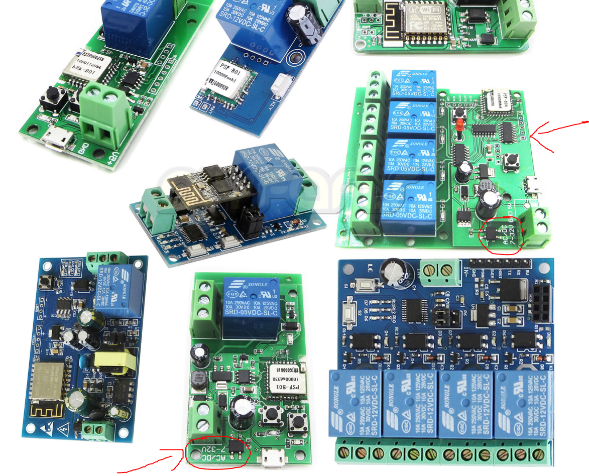

Kein Problem, ich hab nochmal ein 6 euro china plagiat modul von sonoff
umgeflashed, mit seriellem port, 6 freien ein und ausgaengen und Relais.
Mit Tasmota kann man sich dann alles so zurechtbiegen wie man den Mäher
braucht. GENIAL!

Trotzdem hier zum Abschluss meine Lösung für die Nachwelt:
Sonoff DIY Esp8266 modul mit single oder vierfach Relays für < 10 euro
Das hat onboad:
+ 1-4 relays,
+ min. 4 freien GPIOs + Serial RX/TX
+ as beste: einen Stromwandler 5-32V AC/DC
-> ich habe jetzt die Starttaste direkt aus der MMI rausgemessen und
rausgeführt und schalte sie via Relais.
(Starttaste ist kontakt 1 und 6 an der TastaturBuchse auf der Platine
wobei 1 der mit dem eckigen Löt-Kontakt ist)
-> die Stop Taste hab ich genauso an einen GPIO gehängt und schalte Stop
via GPIO 14. so behaelt die STOP taste ihre Notaus Funktion.
Tasmota auf den ESP geflashed, Rule für den AutoMower schreiben:
ON Event#wakeupstart DO Backlog Power1 1;delay 40;SSerialsend5
020C040001****B503;delay 10;SSerialsend5 020E01045103;delay 10;Power2
1;delay 10;Power1 0 ENDON
(die rule in pseudocode übersetzt:)
wakeupstart/stop:
--> stoptaste an (power1 1)
--> 4 sec (boot warten) (delay 40)
--> Pin **** senden (via serialsend)
--> 1sec warten (delay 10)
--> home oder auto senden (via serialsend)
--> starttaste relais 0.3 sec anziehen (Power2 1 (mit Pulsetime
konfiguriert))
--> stoptaste aus. (Power1 0)
Das ganze ist mit diesem Wissen ein 60 min. Projekt...
mit den restlichen 3 relais, kann ich jetzt
- hupen (mit dem piezo summer)
- led anmachen fuer unterboden beleuchtung
- stirnlampe anmachen fuer vorwaertes scheinwerfer
mit einer zweiten Tasmota Rule steuere ich eine Passagenschaltung und
einen Rollo für den Parkplatz.. über http/mqtt kann man den mower jetzt
in jedes  smarthome system der Wahl haengen.
Ich denke günstiger und komfortabler gehts eigentlich nicht, deshalb ein
grosses danke auch nochmal alle Vor-arbeiter seit 2015 hier im Thread.

Ich hab ein Bild vom Modul "PSF B01" und "PSF B04" angehaengt. Achtung
es gibt viele verschiedene, ihr braucht jeweils das, dass AC/DC 7-32V
auf dem Board stehen hat - das sind die mit Spannungswandler onboard.
ebay : "sonoff 1 relay" oder wahlweise "sonoff 4 relay" kosten < 10 euro
/ modul
alle esp8266 basiert
