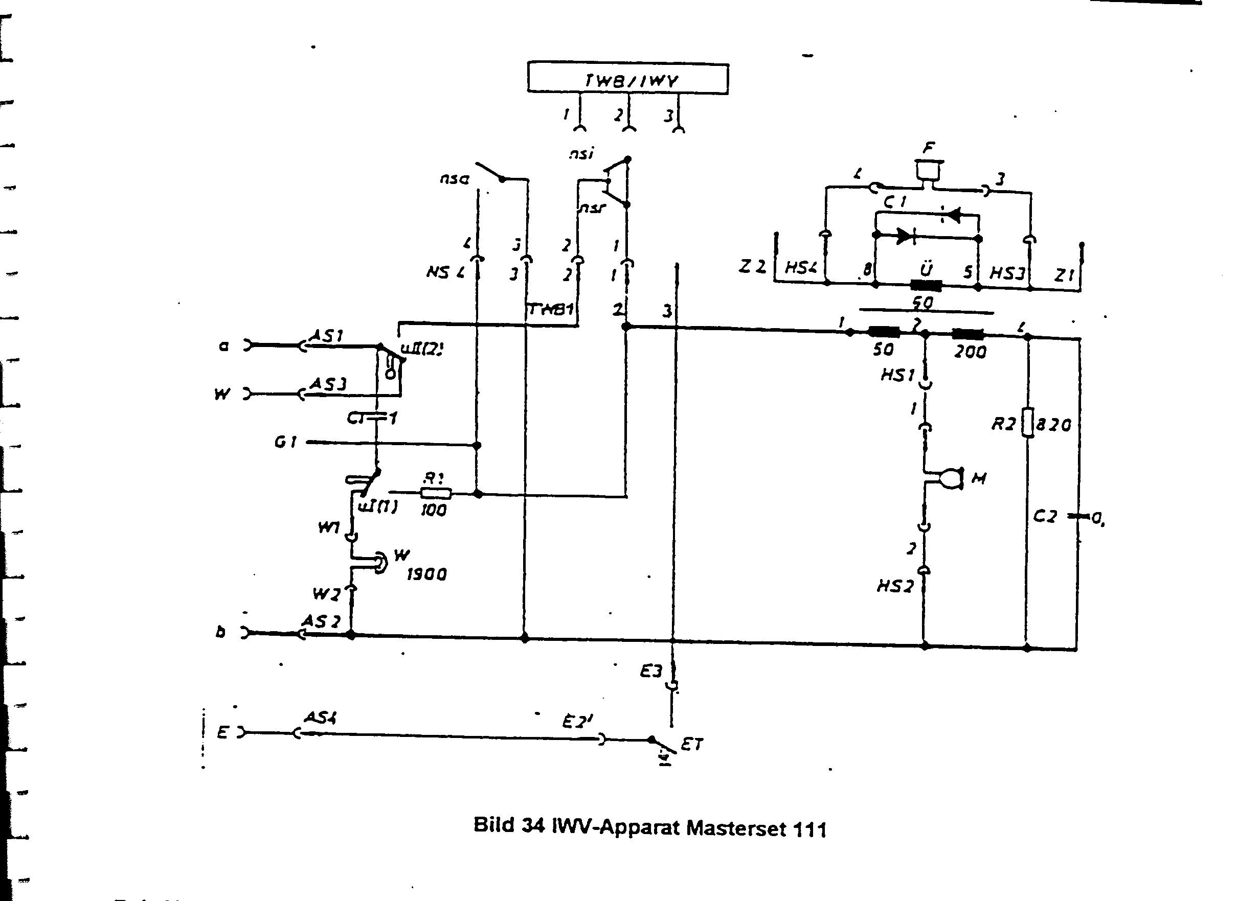

von Hubert.G (Gast)
Hallo Stefan
Im Anhang ein Schaltbild eines Telefons.
Relevant sind die Anschlüsse a und b. In Ruhe liegen 24 bis 60V= an.
Rufstrom ist 24 bis 60V~ an a und b, dadurch läutet W (Wecker). Durch
abheben des Hörers Kontakt "u" wird w abgeschaltet und eine
Gleichstromschleife mit ca 600 Ohm gebildet. Dadurch wird der Rufstrom
abgeschaltet. Mehr ist bei analog nicht.
In Modems und modernen Apparaten ist der Aufwand so gross da die
mechanischen Komponenten durch elektronische ersetzt wurden, Impulswahl
durch Tonwahl usw.
Hubert
von Hubert.G (Gast)
Das Bild ging leider nicht mit.
von Dirk (Gast)
Sieht aus wie ein 711 oder nen 01Lx Telefon :-)
Die Signale am besten auskoppeln, wegen der Spannung.
