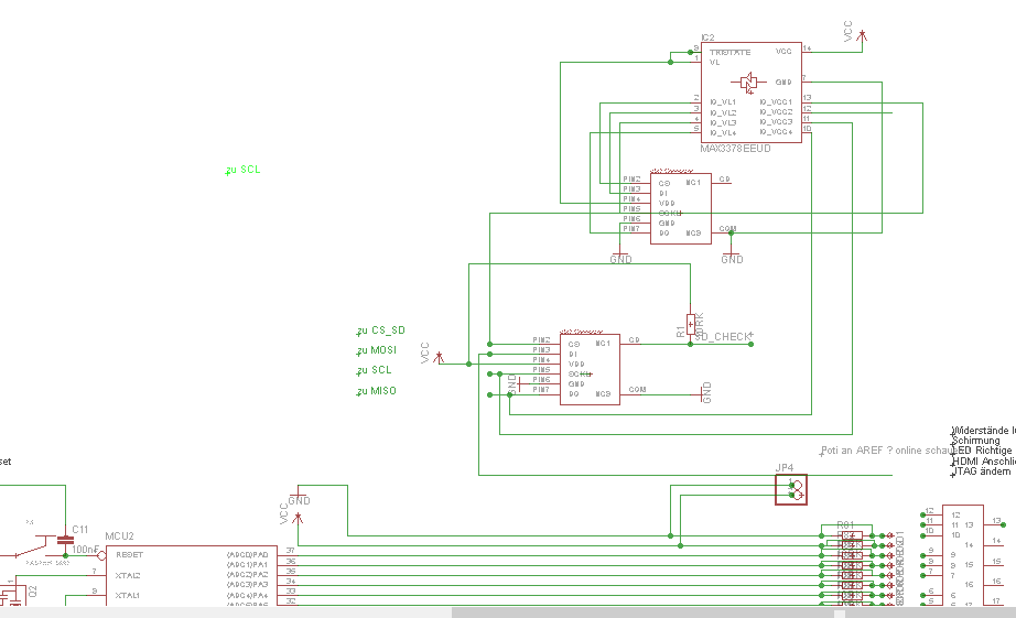

ich habe an meinen ATmega 1284p ein SD Karte über einen Pegelwandler
(5V-3.3V) angeschlossen.

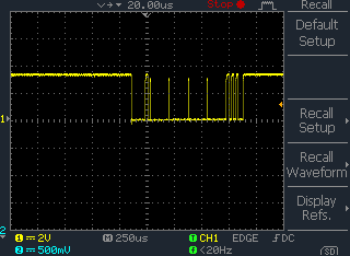

Auf dem Oszibild sieht man meinen MOSI, CLK, CS und die (nicht
reagierende) MISO Leitung.

von Jim M. (turboj)
DO ist Open-Drain bevor die Karte in den SPI Modus geht. Da gehört ein
Pullup dran. Hast Du an die 80 Dummy Clocks gedacht?

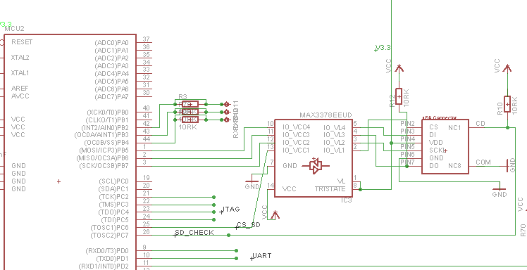

Bei dem Schaltplan sehe ich nicht durch. Gibt es einen Kondensator auf
VCC der SD Karte?
von Falk B. (falk)
Dein Schaltplan ist nur schwer lesbar. Es fehlt ein 10K Pull-Up an DO!
von Mozorio (Gast)
Den Pull-Up hab ich nachträglich noch dran gehängt.
An die 80 Dummy Clks hab ich auch gedacht.
Und Kondensatoren habe ich an anderer Stelle am VCC.
Ich schau, dass ich den Schaltplan ein wenig sortiere und nochmal
hochlade.
von Mozorio (Gast)
Ich hoffe man erkennts. Kondensatoren hab ich wie gesagt schon an
anderer Stelle. Also an V3.3 und an V5..
von Mozorio (Gast)
Auf meinem Oszi Bild ist auch zu sehen, dass meine Highpegel leicht
gedämpft erscheinen. Kann das stören? Kommt das durch den Pegelwandler?
von Falk B. (falk)
@ Mozorio (Gast)
Ahhhh, VORSICHT! Diese bidirektionalen Pegelwandler mit automatischer
Richtungsumschaltung sind tricky. Ich glaube der Open Drain von DO kann
den Eingang nicht stark genug treiben, um die Umschaltung zu erzwingen!
Klemm mal DO vom Pegelwandeler ab und miss direkt am DO Pin, natürlich
mit Pull-Up nach 3,3V!
Dann sollte was wackeln. Dann kann man testhalber mal DO direkt mit MISO
verbinden, den Pegelwandler dort natürlich auch vorher abklemmen.

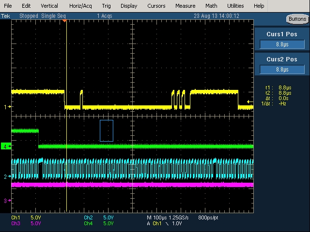

von Mozorio (Gast)
Im Moment arbeite ich Modus in welchem CPOL und CPHA auf eins gesetzt
sind.
Schalte ich beide auf 0, also Mode null, so kommt ein anderes MOSI
Signal raus..
Aber das Signal das ich oben habe sieht doch wie der CMD0 aus?!
Der Fehler ist nach dem Osziverlauf doch eher in der Hardware zu suchen?
Gruß und danke!
von Falk B. (falk)
@ Mozorio (Gast)
>sind.
Falsch!
>Signal raus..
RICHIG!
Nein, da stecken mehrere Probleme drin. Und tu dir und uns einen
Gefallen. Bei so einem schönen Digitaloszi sollte man die Grundlinie der
Kanäle auf den Rasterlinien ausrichen, damit sieht man deutlich besser,
wo die Spannung liegt. Und die Bildschirmhöhe möglichst ausnutzen, nicht
alles so eng zusamenschieben.
von Mozorio (Gast)
jetzt arbeite ich im Mode 0. Im Signal sind nun weitere "Kanten" zu
sehen.
Dies passt doch nicht zum CMD0? Und eine Antwort (R1) bekomme ich wieder
nicht. War das Signal, das ich im anderen Mode hatte, nicht besser? Dies
sah für mich aus wie der CMD0?
Gruß und danke für weiter Tipps!
von Michael (Gast)
Most significant Bit first??
Dein CMD0 sollte 0x40 0x00 0x00 0x00 0x00 0x95 sein...
sieht bei dir genau falsch rum aus
