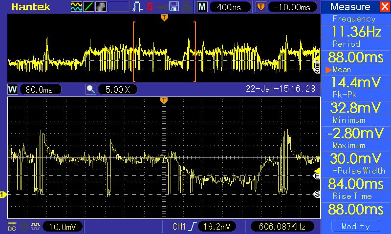

von Juergen O. (juergen_o)
Längsregler vorm Bulk-Converter funktioniert. Allerdings braucht es
einen relativ fetten Kondensator am Ausgang, andernfalls wird die
EMS-Kommunikation gestört.
Im Anhang mal die Stromaufnahme im Uems Zweig, mit 1R Shunt gemessen.
von Karl M. W. (charlie-w)
Juergen O. schrieb:
> ... Längsregler vorm Bulk-Converter funktioniert.
... sehr schön!
> ... fetten Kondensator ...
oder Goldcap. ;-)
Magst Du nicht einen separaten Fred eröffnen, nach Motto:
EMS <> ESP8266-12 <> WLAN
