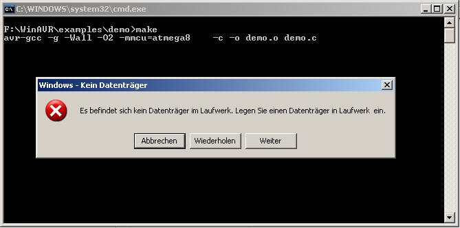

Ich fange gerade erst an, mich mit WinAVR zu beschäftigen, habe vorher
aber bereits mit dem MSPGCC zu tun gehabt.
Meine ersten Gehversuche scheitern bereits, dass der Compiler
offensichtlich versucht, seine Ergebnisse irgendwohin loszuwerden - nur
wohin? Es erscheint jedesmal die gleiche Fehlermeldung (siehe Anhang).
Wo muss denn der entsprechende Pfad festgelegt werden, damit die
Dateien auch dort landen, wo ich sie gern hätte?
Du hast irgendeinen Laufwerksbuchstaben, den du gelegentlich für
einen beweglichen Datenträger (Zip, USB-Stick, ...) benutzt und
der dummerweise vom Compiler referenziert wird.  Vielleicht kannst
du ja diese vermaledeiten ,,Laufwerks''buchstaben irgendwie
umsortieren.

Es ist einzig und allein, dass die Include-Dateien (und möglicherweise
die Bibliotheken) dort gesucht werden, wo man ihm das konfiguriert
hat.  Wenn das nun E:/WinAVR als Präfix, dann fällt man eben noch
dummerweise darüber, wenn bei einem anderen Windows E: mal irgendwann
als Wechselmedium bekannt war, dass das danach sofort nach seinem
verschwundenen Datenträger kräht...

Das Ergebnis ist noch immer das Gleiche: Es wird versucht, auf einen
Datenträger zuzugreifen, der nicht vorhanden ist. Wo genau sind die
Pfadfestlegungen von WinAVR? Oder kann WinAVR nur unter C:\WinAVR
installiert werden? Wenn das so ist, sollte die freie
Installationsverzeichnisangabe weggelassen werden.

hast du Jörgs Posting aufmerksam gelesen? In die Executables des AVRGCC
sind Pfadangaben fest eincompiliert (bedingt durch den Bauprozess von
Eric, dem Maintainer von WinAVR). Eric baut den GCC wohl irgendwie so
das da ein Pfad (IIRC E:\...) drin ist. Hast du jetzt ein Laufwerk E:
wo kein Datenträger drinliegt kommt die genannte Fehlermeldung. Legst
du jetzt einen Datenträger in dieses Laufwerk ist das Symptom behoben,
Die Ursache jedoch noch nicht. Für den MSPGCC verwendet der Maintainer
eben eine etwas anderen Bauprozess os das das Problem bei dir nicht
auftritt.
An dem Problem wird, wie Jörg schreibt, gearbeitet. Bis es behoben
wurde muß man damit leben.

Ich habe jetzt einerseits Filemon verwendet, konnte dort aber eigentlich
keine Zugriffe auf Laufwerksbuchstaben von Wechselmedien entdecken. Das
Einlegen einer CD in das Lauf E: half auch nicht, so dass laut Jörg
vermutlich Laufwerk M: der Übeltäter ist. Ich habe jetzt den
Laufwerksbuchstaben von M: auf N: geändert und die Fehlermeldung ist
endlich verschwunden.

Ich glaube, Eric hatte früher E:/WinAVR als --prefix beim
Konfigurieren angegeben.  Da damit viele Leute Probleme berichtet
haben, ist er bei der letzten Version ,,ein paar Buchstaben weiter''
gegangen und hat M: genommen -- in der Hoffnung, dass das nun wirlich
keiner mehr in der realen Welt benutzt.  Wie du siehst, die Hoffnung
trügt.
