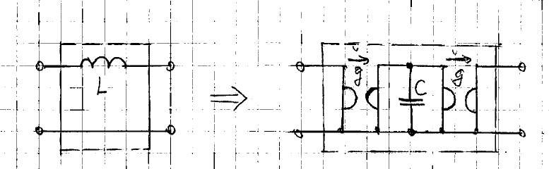

Liebe Mikrocontroller Freunde, bin hier neu im Forum unterwegs und habe
in 2 Tagen eine schwierige Prüfung vor mir. Es geht um eine
Gyratorschaltung. Ich weiß, dass der Gyrator eine Spule mit
Kondensatoren simmulieren kann, jedoch leuchtet mir die Beschaltung im
Schaltbild einfach nicht ein. Ich weiß weder was das ist noch wie ich
einen Lösungsansatz mache.
Könnte mir einer erklären wie ich diese Schaltung nur ansatz weise
verstehen kann?
PS: Aufgabenstellung:
Das links dargestellte elementare Induktivitätszweitor dient zum
Beispiel als Grundelement für ein Filter. Rechts ist eine äquivalente
spulenfreie Realisierung mit 2 idealen Gyratoren und einem Kondensator
angegeben. Wie hängen die Werte |L| und |C| zusammen?
Hinweis:
Ich danke jedem der mir diese Aufgabe näher bringen kann, aber halt von
der Verständnisseite her.
Danke!!!

Aber wie fange ich die Rechnung an?
von Thomas K. (rlyeh_drifter) Benutzerseite
Das rechte Bild in drei Teilsysteme aufspalten und anschließend die
Verkettung bilden?
Am Ende Koeffizientenvergleich

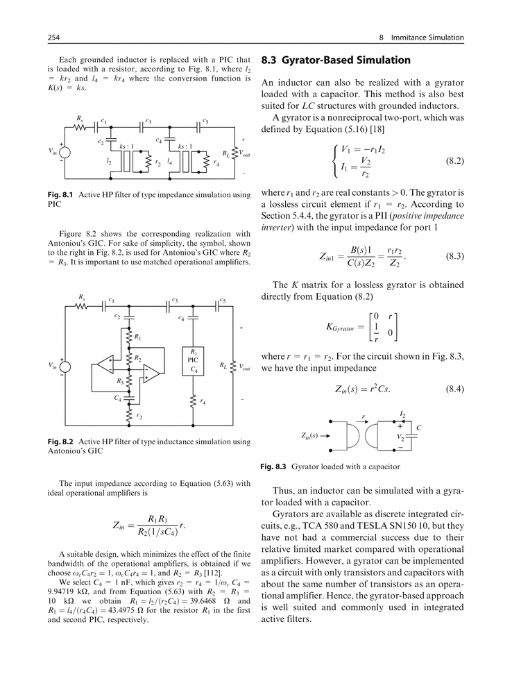

Da im neuen Elektor (4/2015) ein Artikel zum TCA580 erschien hier ein
Datenblatt und die genannte Applikationsschrift.
In einem Buch zum Thema analoge Filter in Matlab wird noch ein zweiter
Typ erwähnt, "Tesla SN 150 10", zu dem ich bisher keine weitere
Fundstellen habe. Hier die Abbildung der Seite aus lookinside:
http://static-content.springer.com/lookinside/chp%3A10.1007%2F978-0-387-92767-1_8/001.png
