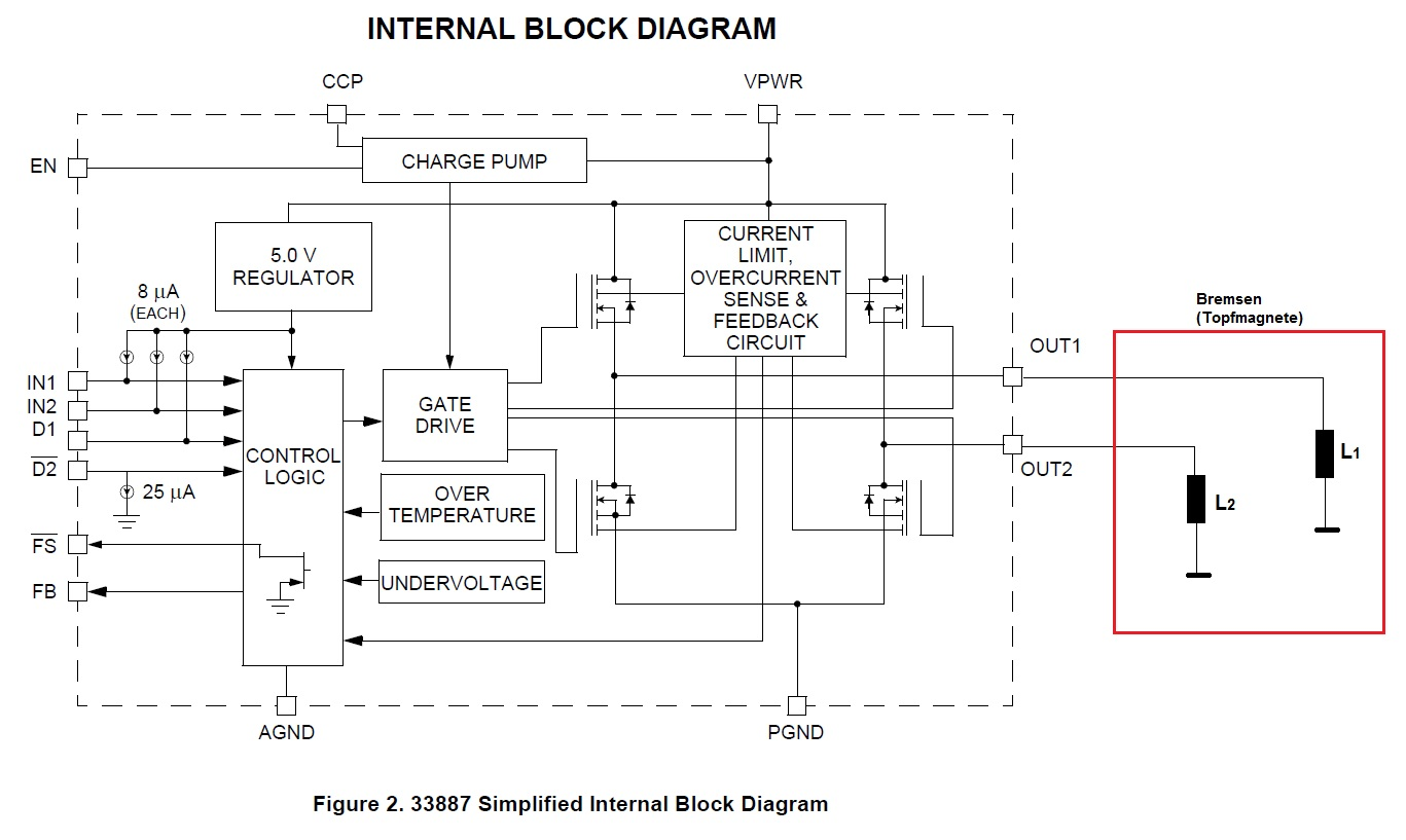

Ich möchte zwei Topfmagnete für die Bremsen meines Einziehfahrwerks
verwenden. Um die Bremskraft steuern zu können hätte ich folgende Idee
gehabt.
Ich hätte einen MC33887 Motortreiber verwendet und jeden Out des MC33887
an einen der beiden Topfmagnete gegen Masse angeschlossen (siehe Bild).
An IN1 hätte ich ein PWM-Signal für die Bremse 1 (Topfmagnet 1)
angeschlossen und an IN2 hätte ich ein anderes PWM-Signal für die
Bremse 2 angelegt.
Funktioniert das?
Brauche ich vielleicht eine Sonderbeschaltung?
Vielen Dank für eure Hilfe.
