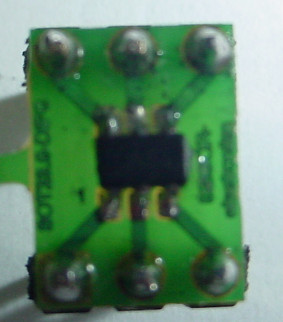

Hallo, kann ich durch messen die pinouts eines MCP3421 ADC feststellen ? Der Winzling (SOT23-6) befindet sich auf einem Adapter und es ist keinerlei Beschriftung erkennbar. http://ww1.microchip.com/downloads/en/DeviceDoc/22003b.pdf Nächste Frage, wäre dann, ob fertiger Arduino code für diesen ADC verfügbar ist. wally
Du willst rausfinden, welcher Pin des SOT23 auf welchen Pin des Adapters geht? Einfach die Pins mit einem Durchgangsprüfer testen geht nicht?
:) nee, bin zwar ein bisschen doof aber soweit auch noch nicht. Ich kann nicht sehen wie der MCP auf dem Adapter liegt. Z.B. wie ist der zu erwartenede messbare Widerstand zwischen SDA und SCL, oder GND und Vcc oder Vin+ und Vin-.
Besser kriege ich es nicht hin. Die "1" unten links hat keine Bedeutung, da der "Auflöter" darauf nicht geachtet hat und auf dem Gehäüse auch keine Markierungen erkennnen konnte.
Tja, alt bekanntes Problem da wurde wieder am Aufdruck gespart. Versuche mal mit flüssigem TipEx über das Gehäuse zu streichen und es danach mit einen Küchentuch und ein wenig Isopropanol zu reinigen. Manchmal hat man das Glück und die Konturen vom Aufdruck werden wieder sichtbar. Die Methode funktioniert natürlich nicht wenn es nur ein extrem billiger 0815-Aufdruck ist.

Häng den Chip (Pin 2 und 5) über 4,7 kOhm an 5VDC und miss die Stromaufnahme. Die richtige Polarität ist die, bei der er weniger Strom aufnimmt.
Das Problem ist zwar gelöst, aber ist die eine Seite beim Chip an der Kante nicht abgeflacht? Daran konnte ich bei meinem MCP sehen wo Pin1 liegt. Gruß dat Beast
Hi >Das Problem ist zwar gelöst, aber ist die eine Seite beim Chip an der >Kante nicht abgeflacht? Daran konnte ich bei meinem MCP sehen wo Pin1 >liegt. Lt. DAtenblatt nicht. MfG Spess
Hallo, wenn man genau schaut, ist Pin 1 markiert. MCP3421 bei Reichelt gekauft. Gruß G.G.
