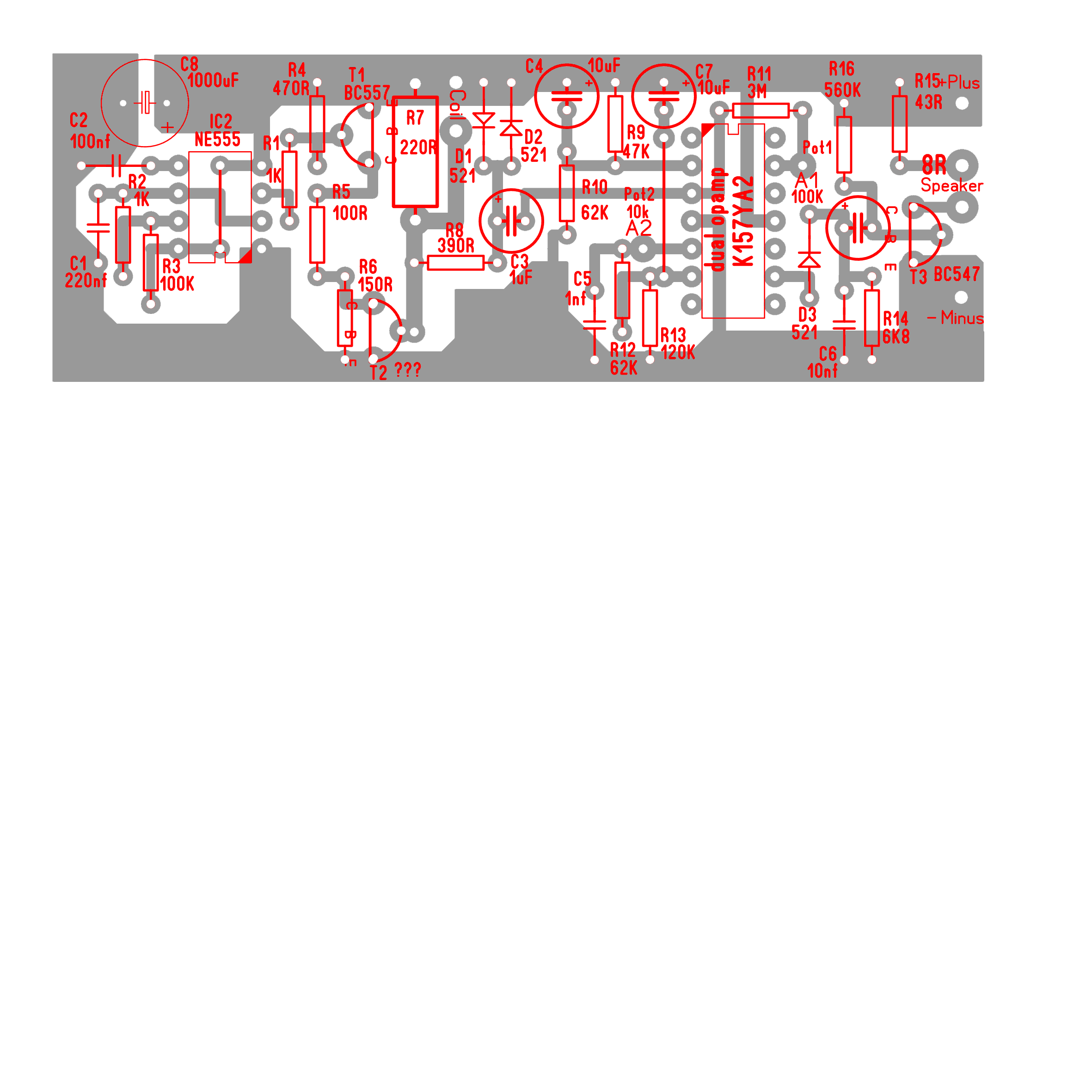

wie im Betreff schon erwähnt suche ich einen pinkompatiblen Ersatz für
den russischen
DUAL Low Noise OP-AMP K157YA2
ich hab eine bestehende Schaltung und würde da ungern was ändern
vielen Dank für eure Mithilfe

Also mein DDR-Daten-Heftchen sagt mir, daß es damals um 1988 keinen
direkten internationalen Vergleichstypen für den К157УД2 gab. Da hilft
also nur individuelle Suche.
von MaWin (Gast)
Zumal das wohl irgendein Sound-Effekt-Modul ist bei dem es vor allem auf
Dreckeffekte ankommt. Nicht ohne Grund wird man die Frequenzkompensation
des OpAmps unangeschlossen gelassen haben und mit einem Gain von 3000
und als Komparator massiv in die Übersteuerung gehen, die dann wieder
mit Dioden geclippt werden und an einen Lautsprecher der durch einpolige
Ansteuerung nur zu einer Seite auslenkt, dafür aber mit extrem
schlechtem Dämpfungsfaktor betrieben wird.
Will man genau denselben Sound, bleibt nur das Original zu kaufen.
Bei der Schaltung würde ich aber sagen: Klingt auch dann Scheisse.

Mit etwas frickeln kriegt man sicher auch einen uA747 da rein.
von bernte (Gast)
vielen dank für Eure Hilfe,
ist wohl doch besser die Schaltung und Layout auf einen anderen
aktuellen Dual Opamp umzuändern zb Tl062, TL072 und Tl082
hinten raus komt eh nur ein langsames klicken bis hin zu dauerton je
nach signalstäke. Soll aber kein Hifi Anwendung sein (Gruß an MaWin).

Bist Du eigentlich schon mit Deinem Metalldetektor weitergekommen?
Die Originalseite kennst Du doch, oder?
-> http://majstin.unoforum.ru/?1-4-0-00000008-000-30-0
Und das Schaltbild sicher auch...
-> http://f4.s.qip.ru/37EZx5Io.jpg
Zum Ende hin, hast Du dann auch die Schaltung mit dem TL072! ;-)
