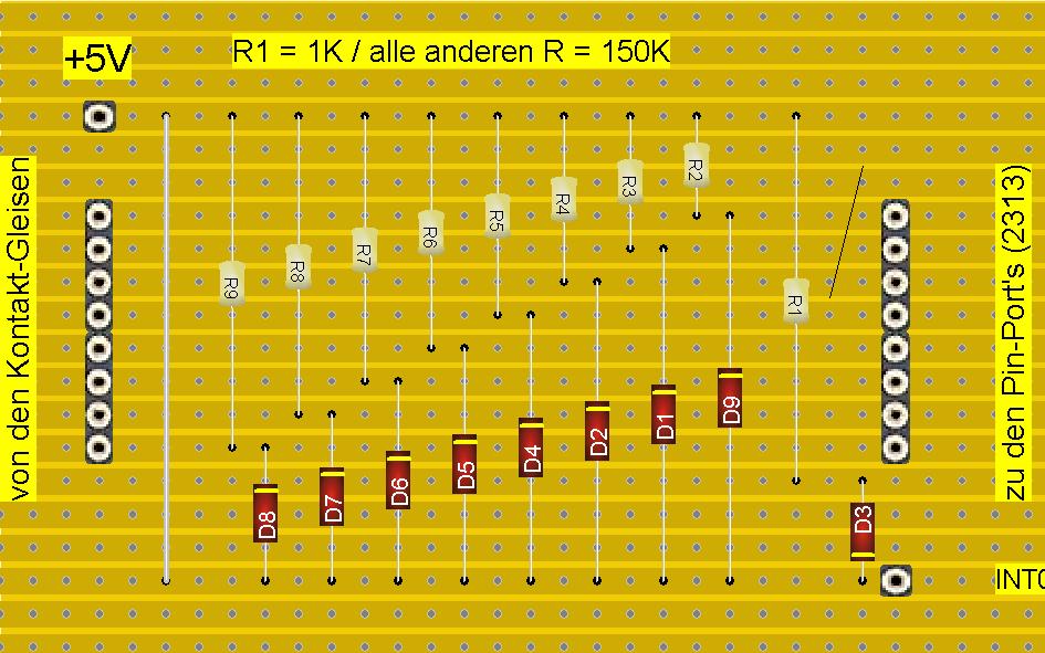

Auf meiner Modelleisenbahn sind Kontakte, die über einenOptokopler die
Gleisbesetzt-
Meldung an einen AVR 2313 weiterleiten (LOW-Pegel)
Interrupt-Routine für INT0 liest den PortD ein und aktiviert PortB
(einschalten )
(Ausgangs-Situation INT0 = HIGH und wird durch den gleichen LOW-Pegel,
der an die PortD-pins gelangt, aktiviert)
Interrupt-Routine für Timer0  schaltet den PortB wieder aus.
(Diese zeitliche Verlängerung/Verzögerung der Signale am PortB ist
erforderlich, damit die
Signale von der Steuersoftware im PC sicher erkannt werden können ?
Stichwort ?polling?)
Da mehrere Kontakte gleichzeitig eingeschaltet werden können, gelangen
auch mehrere pins am PortD gleichzeitig auf LOW
Alle Leitungen, die zu den pins des PortD führen, führen natürlich auch
zu INT0
Damit sind die einzelen pins des PortD hardwaremäßig zusammengeschaltet.
Damit sich die einzelnen pins des PortD nicht gegenseitig aktivieren,
habe ich eine
entsprechende Dioden-Schaltung vorgeschaltet (vergleiche beigefügte
Schaltung)
Ich hoffe, dass ich die Ausgangs-Situation einigermaßen verständlich
dargestellt
habe.
Die eingesetzte Lösung funktioniert zwar,  aber ?
Nun meine Frage:
Gibt es eine andere schaltungstechnische Lösung und / oder ein Bauteil
mit dem diese
Aufgabenstellung optimaler lösbar wäre ?
Insbesondere, um den damit verbundenen Platzbedarf und den Aufwand
hierfür zu optimieren
Wäre für Hinweise sehr dankbar
Günter
Gast #20497
hi guenter
Du mußt also die Eingänge mit AND verknüpfen?
Ein AND mit 8 Eingängen hab ich jetzt nicht sofort gefunden. Du könntest
aber
a) ein NAND nehmen (74 30) und den Interrupt bei High auslösen. Aber ob
das einfacher als die Diodenschaltung ist?
b) Port D im Polling betreiben, keine weitere Hardware.
Peter
Gast #20498
hallo,
was du realisieren willst, nennt man einen Sammelinterrupt. Dazu müssen
aber die 8 Eingänge mit einem logisch 8-fach OR (nicht AND wie in der
ersten Antwort) verknüpft werden.
Aber wie schon der erste Antworter feststellte:
     Einfacher als mit Dioden ist das nicht ;)
Robert
Gast #20499
hallo zweiter Antworter,
Du hast mit dem OR ein Zugunglück verursacht.
AND ist schon richtig, die Signale sind LOW-Aktiv. Der Ausgang wird LOW
wenn mind. 1 Eingang LOW ist.
Peter
Gast #20501
Hallo
Vielen Dank an alle Antworter für die Hinweise;
Ich würde gerne mal eine Alternative mit Hilfe eines
AND-Gatters probieren !!!
bisher habe ich als Typ gefunden
7421 (2 x 4-input and-gate)
gibt es auch Typen wie 1 x 6-input oder 1 x 8-input
und wer käme als Lieferant in Frage ??
Vielen Dank nochmals - auch für evtl. weitere Info's
Günter
Gast #20502
Sali Günter
Nimm doch einfach einen Buffer mit Open-Collector, z.B 7407 den gibts in
6-facher Ausführung. Die Ausgänge einfach alle zusammenschalten und noch
einen Pullup-Widerstand ranhängen.
Oder wenn mich nicht alles täuscht ist es sogar zulässig die Ausgänge am
gleichen IC kurzzuschliessen, so dass du dir aus dem besagten Baustein
die Anzahl der Eingänge selbst zusammenstellen kannst. z.B. 2x4, 1x2 +
1x6 oder 1x8 Eingänge. Erfahrung damit habe ich jedoch keine.
Hoffe gehilft zu haben
Gruss Stefan
