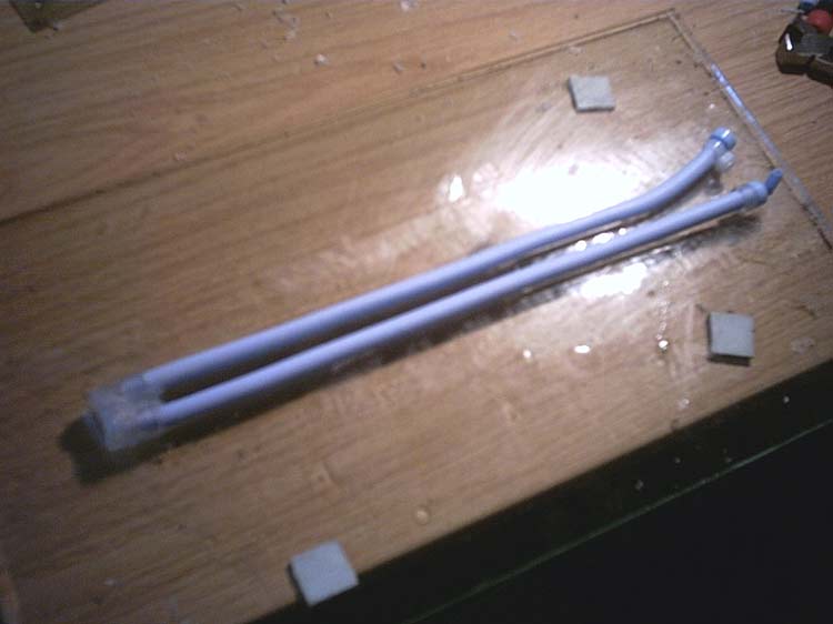

Also die Schläuche gibt es in der zoologischen Abteilung, bei uns von 2 verschiedenen Herstellern. Ich habe den längsten genommen, den ich finden konnte (53cm), dieser heisst AIRCURTAN und befindet sich auf einer blauen Blistercard. Da man den Schlauch nur in einem sehr großen Radius biegen kann, ohne die Luftzufuhr abzuschneiden und da ich ihn in der Küvette doppelt legen wollte habe ich mir aus Plastikröhrchen einen 180 Grad - Adapter gebastelt (nicht schön aber sollte gehen g). Wenn ich morgen dran denke, kann ich ja mal ein Foto machen, bevor ich die Küvette wieder zusammenklebe. Nach dem Wochenende werde ich dann auch wissen, ob sich die Mühe gelohnt hat ...

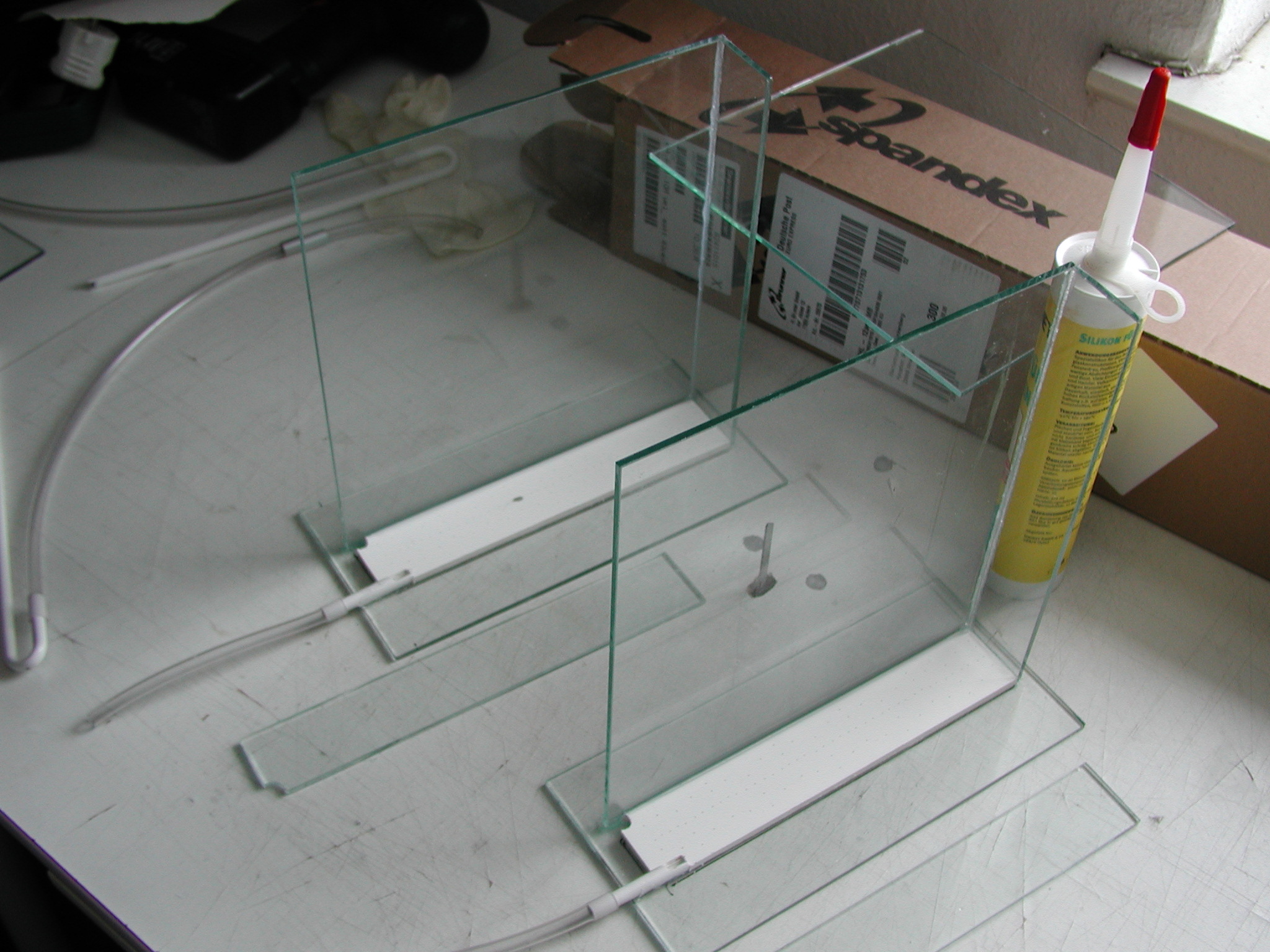

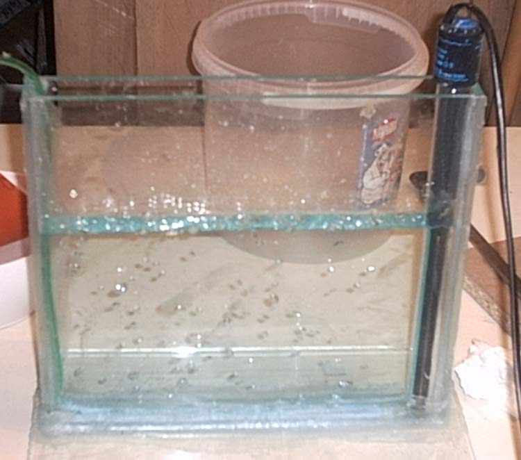

So, auch wenn 1 Tag zu spät hier die versprochenen Bilder: 1: Der Aufbau

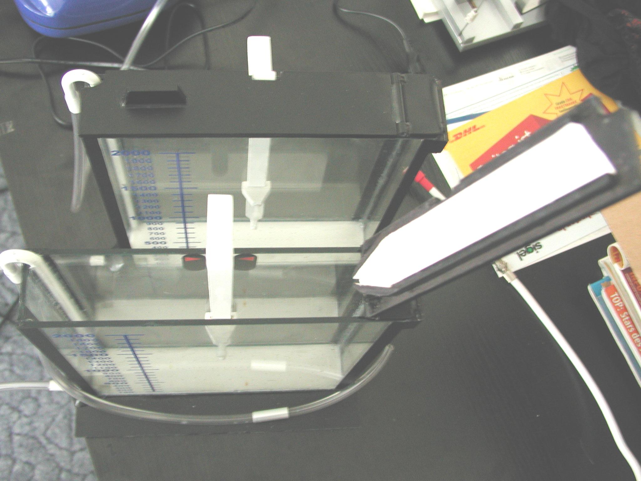

2: Blubbern ich würde sagen das Ergebniss ist zufriedenstellend, ein paar kleinere aber dafür zahlreichere Luftblasen wären mir lieber gewesen ...
Hmm, ich habe genau diesen Schlauch und bei mir kommen deutlich mehr und kleinere Luftblasen raus. Vielleicht ist die Pumpe auch zu schwach?
Vielleicht ... aber das Bild trügt auch etwas - ein bisschen besser ist das Ergebnis scon ...

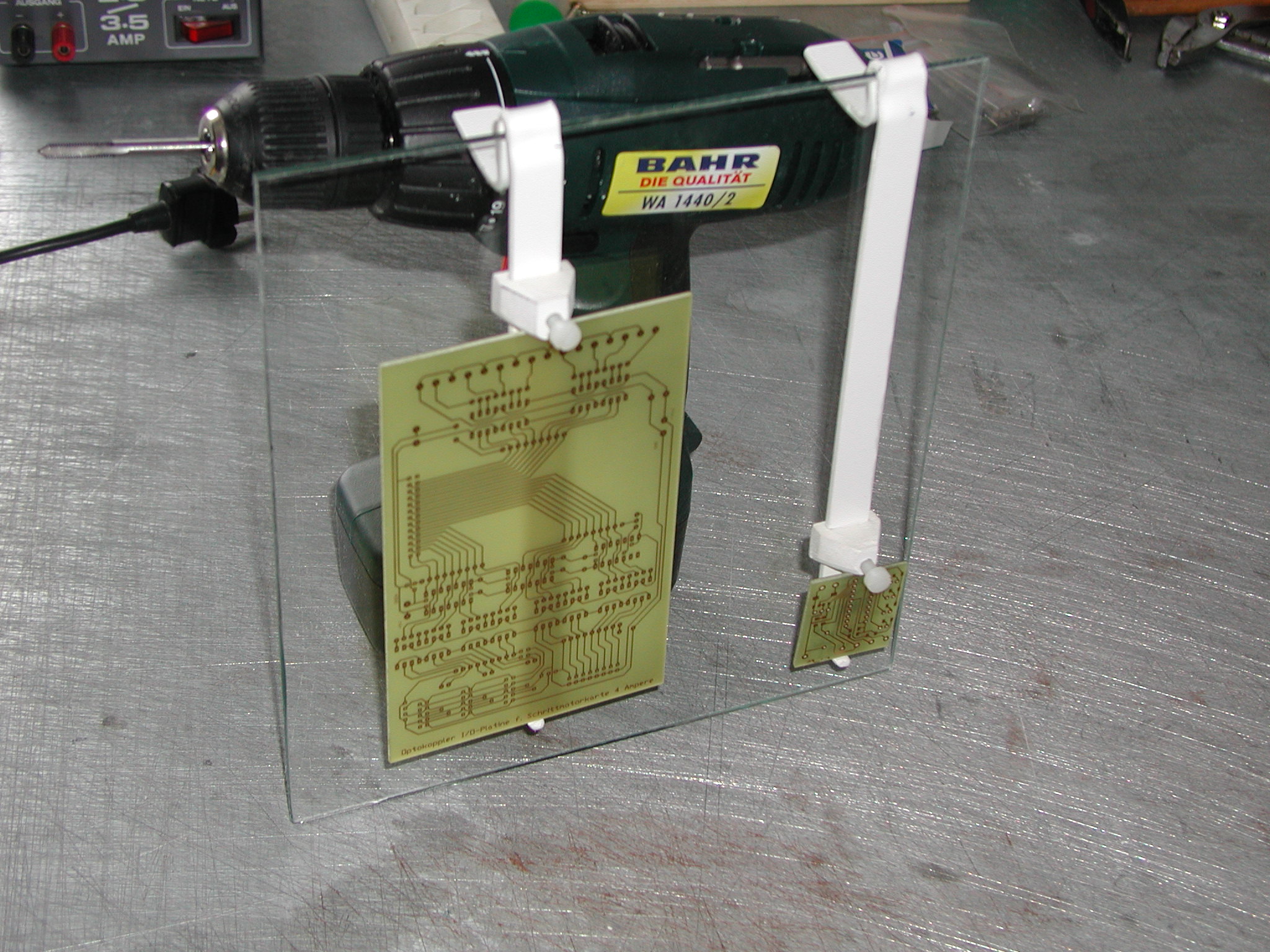

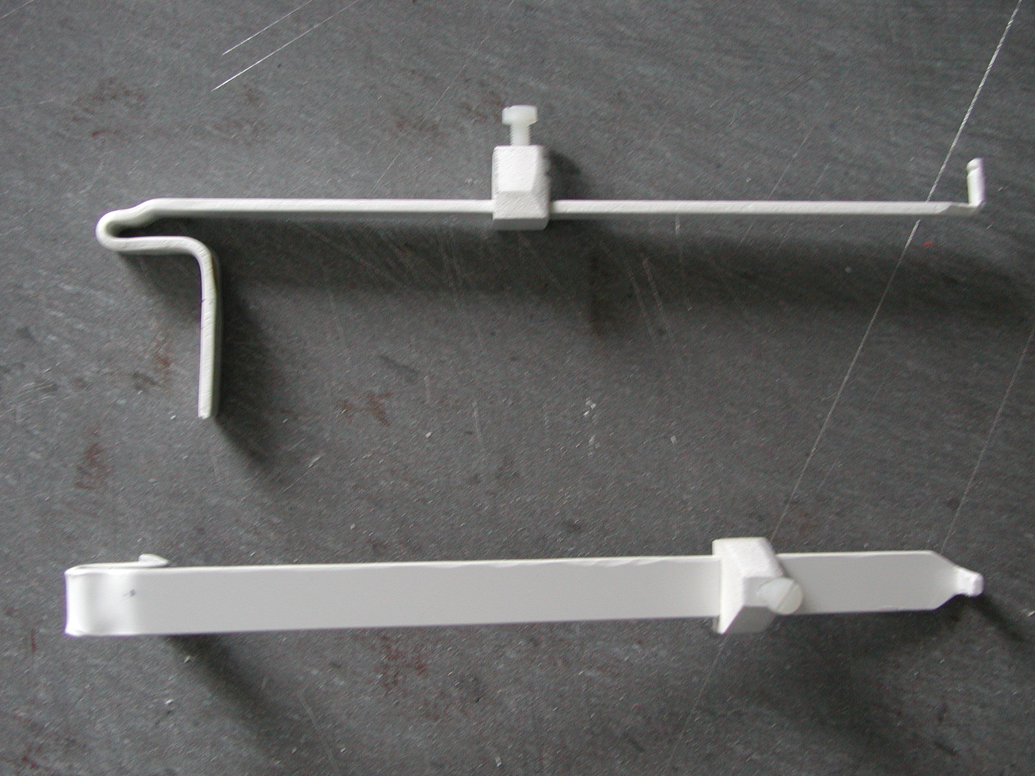

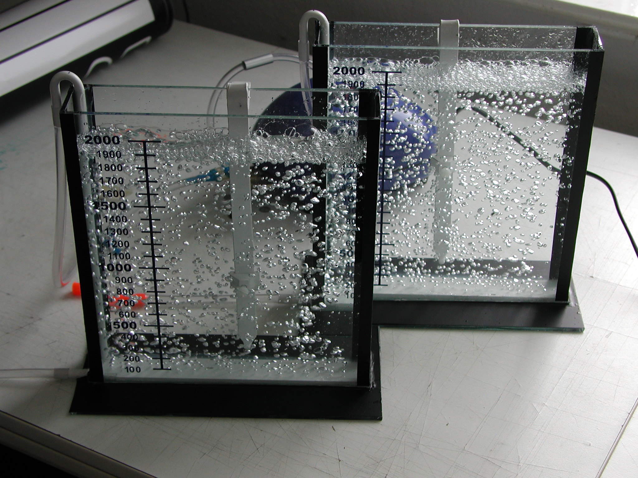

Hallo Ich habe mir etwas mehr Arbeit gemacht. Ich glaube aber, dass der Erfolg für sich spricht. Wenn Interesse an Details bestehen - gerne. Gruß

Hallo Dann stelle ich morgen mal ein paar Bilder rein ! Gruß Torsten

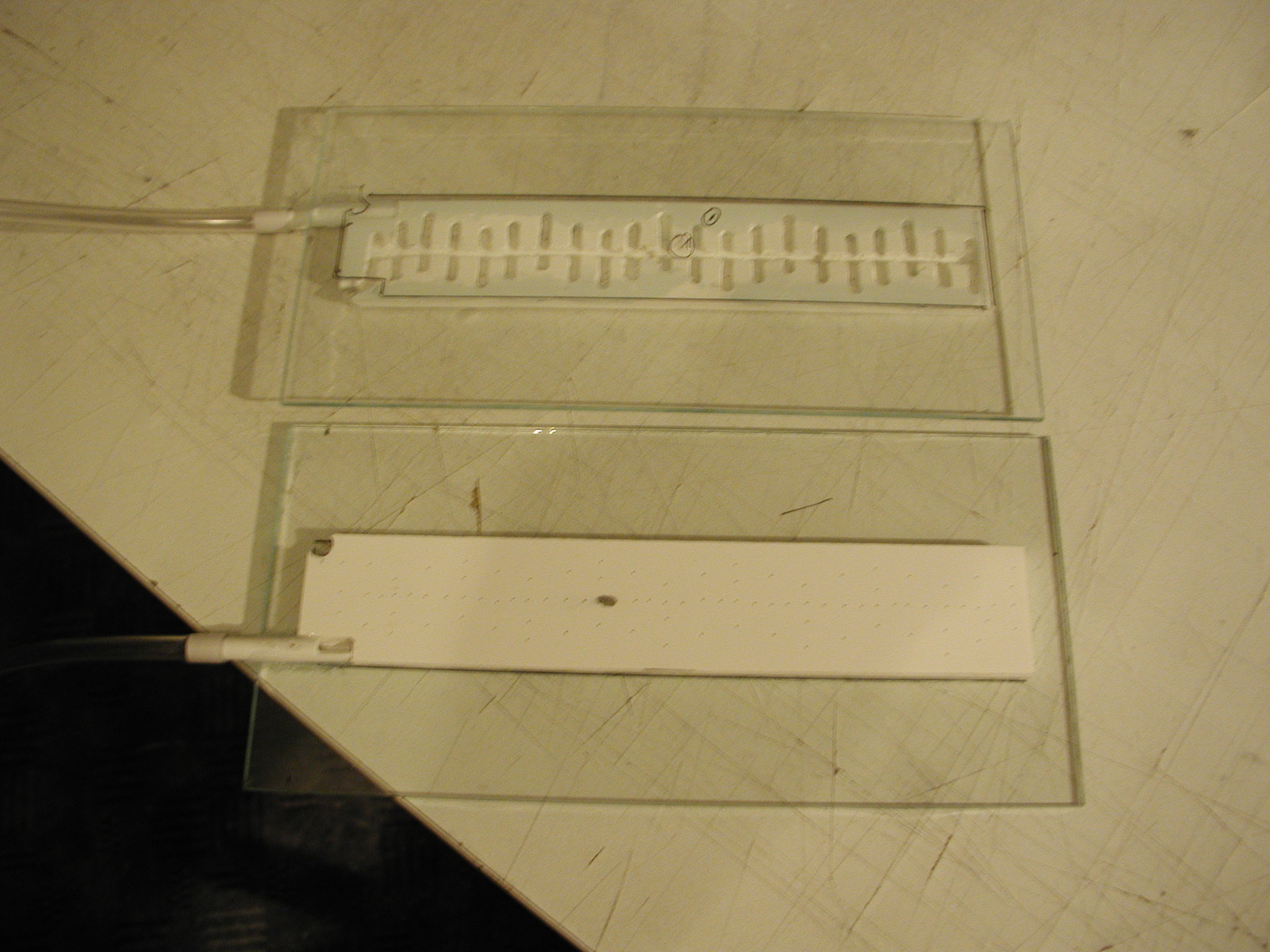

Bildas ! Hier das eigentliche "Herzstück". Ich habe in ein stück Kunststoff mit einem Fräser in der Standbohrmaschine eine Bahn mit Abzweigen gefräst und dann systematisch kleine Löcher gebohrt.
Hier sieht man den Ablasskanal und das Loch in der Ecke in der das Luftrohr gesteckt wird.

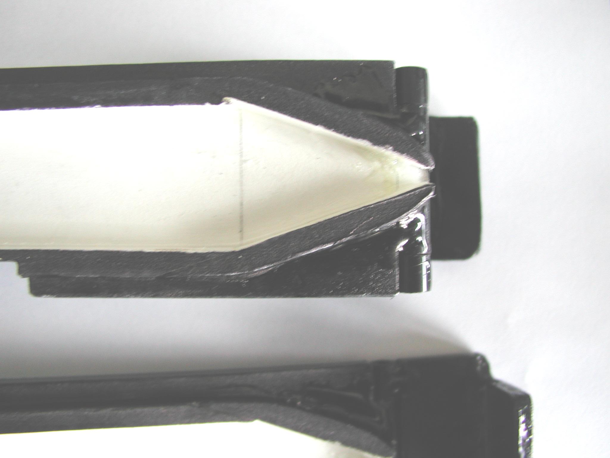

Hier ist dann auch der Deckel (welcher natürlich klappbar ist). Auf der Innenseite, sind 5x5 mm Leisten in "Pfeilform" geklebt, damit die Ätzflüssigkeit, die sich durch das Sprudeln am Deckel abgesetzt hat, beim Öffnen der Deckels wieder in die Küvette fließt.
Tja - das war's dann auch. Als Heizung benutze ich entweder einen Aquarienheizstab oder ein Reagenzglas in welchem sich ein Hochlastdrahtwiderstand befindet und welches mit Vogelsand und Metallspänen gefüllt ist. Das dient aber nur um die Temperatur von 45°C (bei Natriumpersulfat) zu halten. Erwärmt wird mit einem Wasserkocher. Im Moment ätze ich mit Salzsäure und Wasserstoffperoxid ! Zur Zeit versuche ich gerade eine Sprühätzanlage zu realisieren. Dazu will ich das Gardena Micro Drip-System verwenden. Leider fehlt mir einfach eine entsprechende Pumpe, die a.) Ätzmitttelbeständig ist b.) genug Leistung bringt und c.) nicht so wahnsinnig teuer ist ! Wenn jemand etwas hat oder weiß wo es etwas brauchbares gibt - immer her damit ! Nette Grüße Torsten
WoW sieht ja recht gut aus wie hast du die beschriftung auf das glas hin bekomen?? Gruss Jens
Hi Mit meinem Schneideplotter (arbeite in der Werbung) ! Ist aber kein Problem für mich, wenn jemand etwas derartiges benötigt ! Nette Grüße Torsten
Hi Es ist aber auch möglich, eine negativ Schablone zu erstellen, die man auf das Glas klebt, dann drüber lackiert und zu guter Letzt, die Schablone wieder abzieht. Ich habe aber mit der Folie bis dato noch keine Probleme bzgl. Ablösens gehabt. Gruß
Das kann ich mir auch nicht vorstellen, dass sie sich löst.. zumindest nicht, wenn es nicht die billigste ist ;)
