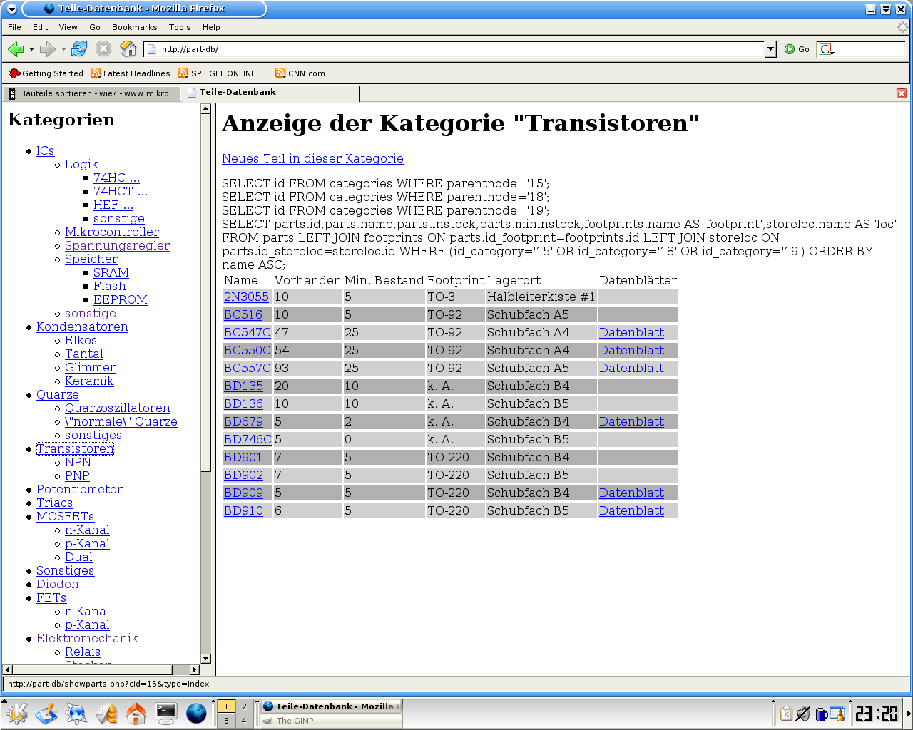

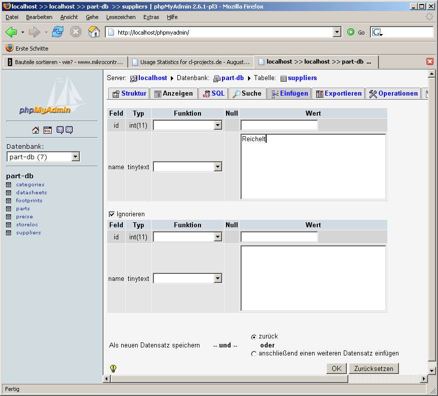

von Christoph L. (clechner)
Also ich hab mir da ein System gestrickt. Dort gebe ich jedes Teil ein.
Siehe Anhang ...

Hmm nicht schlecht - war sicher ein Haufen Arbeit oder?
Also praktisch ist das schon - du hast sofort ne Übersicht was und vor
allem wo du es hast - vermutlich hast du auch nen automatischen
Bestellgenerator, oder?
Gut ein ausgewachsenes WWS hätte ich auch zur Verfügung - aber ich
weiss nicht ob sich der Aufwand lohnt und ob ich auch konsequent alles
eintragen würde - machst du das?
@Antimon:
Für jeden Widerstandswert habe ich ein eigenes Fach. Ich hab E12 von 12
Ohm bis 1 MOhm. Also 60 Fächer. Für andere Teile hab ich noch 120
Fächer. Und dann habe ich noch antistatische Kisten (ca.
Schuhkartongröße, stapelbar) für größere Halbleiter wie 2N3055.
Das System zu coden war dank PHP ca. 1 Tag Arbeit. Natürlich habe ich
auch noch einen Generator, der die zu bestellenden Teile auflistet. :)
Ausserdem habe ich noch ein Perl-Skript, welches per Cron-Job einmal in
der Woche die aktuellen Preise vom Reichelt holt.
Ich muss schon sagen, der Aufwand, jedes entnommene/hinzugefügte Teil
einzugeben lohnt sich. Seit ich das mache habe ich nicht mehr das
Standardproblem, dass der Lötkolben schon heiß ist und dann stellt man
fest, dass ein Chip fehlt und es ist Wochenende. Ausserdem vermeidet
man damit, Sachen mehrfach zu bestellen, weil man einfach keinen
Überblick hat.

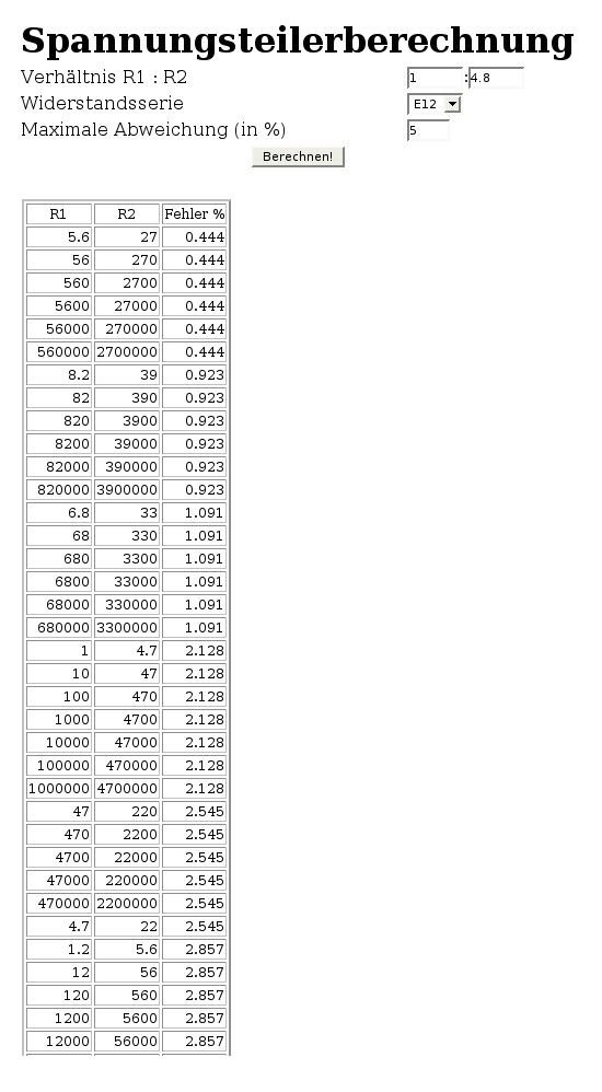

@Benedikt:
Für die Widerstände hab ich auch ein Tool. Man gibt das gewünschte
Verhältnis ein, wählt die Reihe und bekommt ein Ergebnis.
Bei Interesse könnte ich das Online stellen ...

von Lai (Gast)
@clechner
Mir gefällt deine part-db gibts eine Möglichkeit
an das php Script zu kommen?
Gruß Lai
von Michael A. (aim)
@clechner:
Part-DB auch haben will :-)
bitte.

von Benedikt (Gast)
@clechner
Mir gefällt der Widerstandsrechner. Sowas habe ich schon immer
gesucht...
@Benedikt:
Den Widerstandsrechner werde ich in den nächsten Tagen online stellen.
Die part-db werde ich auch online stellen. Dauert aber noch ein
bisschen, muss erst den Code aufräumen und noch ein wenig kommentieren
- cl
Och soviele Zeilen sind es zum Glück nicht :)
Das Widerstandstool ist online
http://www.cl-projects.de/projects/tools/resmatch.phtml
- cl
Nochwas: Wer das Tool ausprobiert hat, darf natürlich Anregungen posten
von Benedikt (Gast)
posten
Da hätte ich schonmal die erste:
Gibt es eine offline Version von dem Rechner ?
Es gibt leider Leute die noch keine DSL Flatrate haben, und da ist es
nervig immer online gehen zu müssen wegen sowas.
@Benedikt:
Noch gibt es keine offline Version. Da hast Du natürlich recht, dass
das nervig ist wegen sowas online gehen zu müssen. Ich hab sowieso vor,
den rechenintensiven Teil in ein C-Programm auszulagern, welches dann
von PHP mit proc_open geöffnet wird. Um das C-Programm kann man
natürlich genausogut ein Interface mit MFC oder ähnlichem rumbauen.
- cl

von Rolf Magnus (Gast)
Also bei mir funktioniert der Submit-Button nicht.
Allerdings fehlen dem HTML auch einige Teile, wie z.B. der komplette
<head>. Und <table>, dann direkt <form>, dann wieder die Elemente der
Table, das ist auch nicht korrekt.
Daß der Button keine Reaktion zeigt, liegt vermutlich daran, daß dem
<form>-Element ein action-Attribut fehlt.
http://validator.w3.org ist für sowas immer sehr hilfreich.
Verstehe das aber bitte als konstruktive Kritik, nicht als Nörgelei.
@Rolf Magnus:
Deine Kritik ist durchaus angebracht. Wenn's nicht geht, dann muss
man's ändern. Ausserdem stimmt das mit dem Form wirklich auch wenn man
AFAIK kein action-Attribut angeben muss.
@Lai:
Naja, ich glaube nicht, dass jeder einen Server auf seinem Blechonkel
installieren will, nur um Widerstände zu berechnen ...

Anmerkung zum Spannungsteiler:
Es wäre ausreichend, eine Dekade auszurechnen.
Die restlichen kann man sich selber dazudenken.
Für die Berechnung von E96 sind eigentlich nur 96 Rechenschleifen
notwendig. Die Sortierung sollte auch nur unwesentlich länger dauern.

von C. Lechner (Gast)
Lieferanten kann man leider im Moment nur über phpmyadmin einfügen.
Starte dazu phpmyadmin, wähle im linken Auswahlmenü die Datenbank
"part-db" (oder wie sie bei Dir heißt). Klicke dann links auf
'suppliers' dann bei den Reitern auf 'Einfügen'. (Der Anhang zeigt
den Dialog unmittelbar vor dem Drücken auf OK) Drücke dann auf OK.
Sorry für die umständliche Prozedur, aber ich dachte, Lieferanten muss
man nicht so oft ändern ;)
Datenblätter kann man im Moment leider ebenfalls nur so einfügen, poste
ich gleich.
- cl

@LüLü:
Ich kann das tatsächlich bestätigen, dass immer alle Teile angezeigt
werden. Gespeichert wird die ID der Kategorie richtig. Beim Anzeigen
geht's dann schief. Bin schon auf der Suche.
Sobald ich den Fehler gefunden habe, ist es glaube ich Zeit für ein
neues Release.
- cl
Hab den Fehler. Der PHP-Interpreter von WAMP ist sehr restriktiv
eingestellt was Variablen angeht. Wie üblich Deine Datei durch die
Datei im Anhang ersetzen.
Gewünscht ist übrigens nur, dass er z.B. beim Klick auf "ICs" die
Unterkategorien "Logik" und "OPAmps" mitanzeigt, aber beim Klick
auf "Logik" nur die Kategorie "Logik".
In Kürze stelle ich die neuen Dateien auf meine Homepage.
- cl
