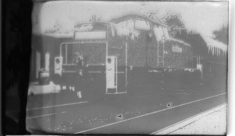

Hallo! Ich habe mittlerweile jede Menge Experimente gemacht um das Problem mit dem schlecht haftenden Fotolack auf den Glasplatten in den Griff zu bekommen. Die gute Nachricht vorweg: es hat geklappt. Das Hauptproblem ist Restfechte auf den Glasplatten. Dieses ist generell ein großes Problem wenn Fotolack auf Silizium Wafern oder eben Glasplatten aufgetragen werden soll. So sagte man es mir jedenfalls in der Physik / Uni Osnabrück. Hier hilft nur eins. Ausheizen und in sehr trockener Luft beschichten. Die letzten Glasplatten, bei denen der Fotolack wirklich gut haftet habe ich folgendermaßen vorbereitet und verarbeitet: - Abschrubben der Glasplatten mit Scheuermilch ( für Glasplatten) - 5 Minuten im Ultraschallbad in einem sehr starken Reinigungsmittel - in verdünnter Salzsäure das alkalische Tensied neutralisiert. - die Glasplatte gut mit destilliertem Wasser abgewaschen - die Glasplatten bei 200°C 30 Minuten Lang im Trockenofen ausgeheizt. - Die Glasplatten zum abkühlen in einen Excikator gestellt. Das Trockenmittel im Excikator muß auf jeden Fall frisch und sehr gut regeneriert worden sein. - Nach etwa 1 h den Fotolack ( Positiv20) aufgesprüht und die Platten noch 30 Minuten lang im Excikator getrocknet - Die Glasplatten für jeweils 15 Minuten bei 50°C und 70°C auf eine Heizplatte gelegt um den Lack zu trocknen bzw festzubacken. - Die Glasplatten wurden mit Hilfe eines UV-Belichtungsgerätes ( ISEL) belichtet( 20 Minuten), wobei sich die Glasplatten etwa 1m über den Leuchtstoffröhren befanden. Dieser große Abstand ist erforderlich, damit das Licht in einem Winkel von annähernd 90° auf die Platte trifft. Bei derart stumpfen Winkeln kann es keine Totalreflektionen des Lichtes geben und der Fotolack kann nicht von "hinten" an Stellen die nicht belichtet werden sollen belichtet werden. - Danach kann der Lack normal mit Natronlauge entwickelt und ggf bei hohen Temperaturen eingebrannt werden. Im Anhang ist ein Demobild was mit dem Fotolack bei guter Haftung möglich ist. Vielen Dank für eure Beiträge zu diesem Thema. Gruß / vy 73 de Burghard Lutter DL1YLB dl1ylb@gmx.de ( Wenn ihr dazu weitere Fragen habt ... Fragen kostet nichts Keine Panik)
sieht so ein bischen aus wie eine alte "Daguerrotypie". Was hatte denn der damals so genommen zum fotografieren? Läßt sich denn nun deine ursprüngliche Absicht (Radio-Frontplatten) damit darstellen?
Hallo Wegstabenverbuchsel! Was in der Daguerrotypie verwendet wurde weiß ich nicht. Die Radio-Frontplatten sind mit dieser Technik sicherlich realisierbar. Einfach das Frontplattendesign auf eine Transparentfolie drucken und den Lack belichten. Das Bild von der Eisenbahn: Ich hatte nur gerade dieses kontrastreiche Bild zur Hand und außerdam kann ich hiermit sehr gut die Auflösung des Lithographischen Verfahrens testen. Wenn der Lack ( Positiv20 ) bei 160°C eingebrannt wird, kann er nur noch von der Glasplatte abgekratzt werden, was nur sehr mühsam gelingt. Mit Lösemitteln ist dann nichts mehr zu machen. Es sind also die besten Voraussetzungen für die Gestaltung einer Radio Frontplatte gegeben. Gruß Burghard
Nein, Daguerrotypie war etwas anders*. Das hier sieht aus wie eine belichtete Glasplatte; auf so etwas hat man mit Plattenkameras belichtet. Und kann es im Grunde genommen auch heute noch; Silbergelatine wird in geeigneten Photogeschäften zum Selbstanrühren und -Verarbeiten verkauft (so beispielsweise bei www.fotoimpex.de). Allerdings hat belichtete (und entwickelte & fixierte) Silbergelatine andere mechanische Eigenschaften als ein einge"brannter" Photolack. Andererseits: Da die beschichtete Seite der Frontplatte nicht außen ist, muss das wirklich so mechanisch unempfindlich werden? *) Chemisch behandelte Metallplatten (Silber oder versilbertes Kupfer), die mit Quecksilberdämpfen entwickelt werden - also keine Glasplatte. http://de.wikipedia.org/wiki/Daguerreotypie
