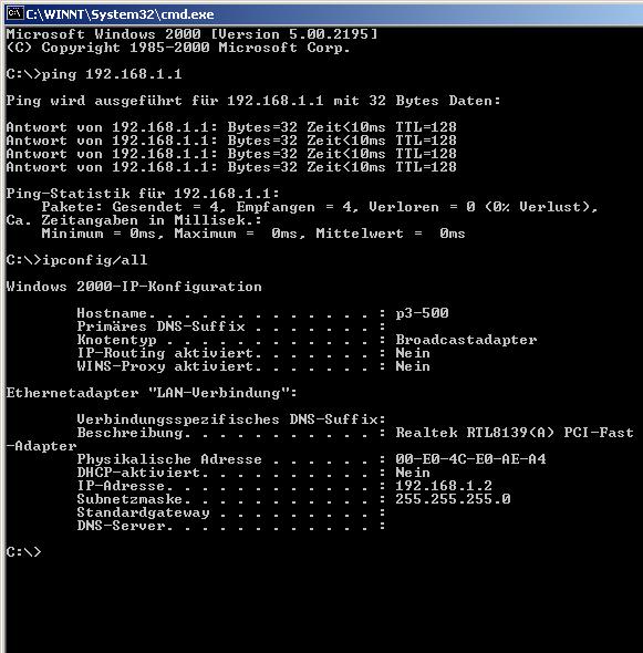

Hallo der PING von Win2000 auf WinXP funktioniert. Umgekehrt von WInXP auf Win2000 funktioniert der PING überhaupt nicht. Wie kann ich der Ethernet-Karte(WinXP + Win2000) eine IP zuweisen? Der ipconfig/all Ausdruck vom win2000 Rechner stelle ich hier in ein paar Minuten rein.
So den PING Ausdruck vom Win2000 Rechner habe ich jetzt mal hier angehängt.
Ach, ist es doch umgekehrt? Sorry, das hatte ich irgendwie überlesen. Dann kommt mir das ganze Thema irgendwie bekannt vor; exakt dasselbe Problem wurde hier vor einigen Monaten mal ad nauseam diskutiert. Tip an Bene: Man muss keine Screenshots von Konsolausgaben als Bitmapattachments verwenden; ein Kopieren des relevanten Konsoltextes in die Zwischenablage und Einfügen hier funktioniert auch vorzüglich. Das erste gepostete Beispiel http://www.mikrocontroller.net/attachment.php/210299/ipconfig.JPG ist übrigens vollkommen nutzlos, da offensichtlich das Netzwerkkabel nicht angeschlossen ist und man keine Informationen über die Netzwerkkarte erfährt, von der MAC-Adresse mal abgesehen.

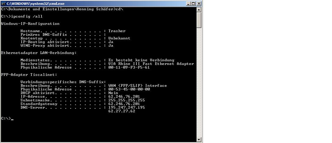

Hi Rufus, sorry ich habe da IPCONFIG/ALL aufgerufen während der Internetverbindung. Hier ist jetzt der richtige Ausdruck vom XP Rechner: ***************************************************** ***************************************************** C:\>ping 192.168.1.2 Ping wird ausgeführt für 192.168.1.2 mit 32 Bytes Daten: Zeitüberschreitung der Anforderung. Zeitüberschreitung der Anforderung. Zeitüberschreitung der Anforderung. Zeitüberschreitung der Anforderung. Ping-Statistik für 192.168.1.2: Pakete: Gesendet = 4, Empfangen = 0, Verloren = 4 (100% Verlust), C:\>ipconfig Windows-IP-Konfiguration Ethernetadapter LAN-Verbindung: Medienstatus. . . . . . . . . . . : Es besteht keine Verbindung C:\>ipconfig /all Windows-IP-Konfiguration Hostname. . . . . . . . . . . . . : Trasher Primäres DNS-Suffix . . . . . . . : Knotentyp . . . . . . . . . . . . : Unbekannt IP-Routing aktiviert. . . . . . . : Ja WINS-Proxy aktiviert. . . . . . . : Ja Ethernetadapter LAN-Verbindung: Verbindungsspezifisches DNS-Suffix: Beschreibung. . . . . . . . . . . : VIA Rhine III Fast Ethernet Adapter Physikalische Adresse . . . . . . : 00-11-09-F3-F5-61 DHCP aktiviert. . . . . . . . . . : Nein IP-Adresse. . . . . . . . . . . . : 192.168.1.1 Subnetzmaske. . . . . . . . . . . : 255.255.255.0 Standardgateway . . . . . . . . . : Was könnte ich noch tun, damit ich die Verbindung von XP auf 2000 hinbekomme?

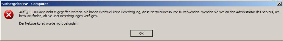

Auf dem Windows XP Rechner habe ich jetzt mal nach dem anderen Rechner gesucht. Dabei habe ich den Computername des anderen Rechners verwendet. Siehe da ich kann im WinExplorer den anderen Rechner sehen. Wenn ich nun auf das Symbol klicke, dann erscheint diese Meldung. --> siehe Anhang Weiss jemand was das genau bedeutet?
Komisch oder der PING von XP auf 2000 funktioniert immer noch nicht. Aber wenn ich den Computer p3-500 suche, dann wird er mir im Explorer auch angezeigt. Hmm...

Hallo Rufus, ich habe keinen Hub bzw. Switch. Das will ich mir auch nicht anschaffen. Wenn ich ipconfig /all (WinXP Rechner) aufrufen dann steht bei mir: Ethernetadapter LAN-Verbindung: Verbindungsspezifisches DNS-Suffix: Beschreibung. . . . . . . . . . . : VIA Rhine III Fast Ethernet Adapter Physikalische Adresse . . . . . . : 00-11-09-F3-F5-61 DHCP aktiviert. . . . . . . . . . : Nein IP-Adresse. . . . . . . . . . . . : 192.168.1.1 Subnetzmaske. . . . . . . . . . . : 255.255.255.0 Standardgateway . . . . . . . . . :
Ach? Ich zitier' Dich mal: C:\>ipconfig Windows-IP-Konfiguration Ethernetadapter LAN-Verbindung: Medienstatus. . . . . . . . . . . : Es besteht keine Verbindung
Sobald ich meinen Win2000 Rechner starte erscheint bei ipconfig /all unter WinXP kein Medienstatus. In der Symbolleiste unten rechts erscheint ein Symbol Netzwerk. Wenn ich da mit der Maus drüberfahre steht dort LAN Verbindung. Blicken tut ers auch. Mein Ping geht halt noch immer nicht.
Hi, Du benutzt aber ein Xover Kabel, oder ? Sonst könnte da vielleicht das Problem liegen. Es besteht auch die Möglichkeit, dass wg. Tuning jemand Dienste abgeschaltet hat....da gibts auch einen Dienst, der von Ping gebraucht wird. Zum Testen der Hardware benutze mal eine LiveCD, z.B. Knoppix anstatt des Win2000 Rechners. Ich vermute, dann geht es... Und überhaupt: Vielleicht ist auf den Windows2000 Rechner ne Firewall ? Was nicht sein DARF, ist das der Medienstatus "Keine Verbindung" hat. Dann brauchst Du nix mehr zu testen, dann ist an der Hardware was faul. Probier erst mal ob bei XP die normalen Meldungen kommen, wenn Du das Netzwerk ein und aussteckst, wenn Win2000 an ist: Netzwerkkabel wurde getrennt und Netzwerkverbindung hergestellt oder so ähnlich. Gruß ka-long
Hallo, so im Anhang befindet sich ein Bildschirmausdruck von IPCONFIG unter WinXP. Also zu einen kann ich definitiv ausschließen dass das Xover Kabel defekt ist. Wenn ich meinen Win2000 Rechner starte zeigt mir IPCONFIG unter WinXP keinen Medienstatus an(siehe Bild im Anhang). Also XP erkennt auch das Netz.So und zum anderen mein Win2000 Prof. Rechner hat keine Firewall bei mir.Leider habe ich auch keine Knoppix CD. ---> Medienstatus "Keine Verbindung" wird bei mir NICHT angezeigt. Mein XP erkennt ja dass ein LAN Netzvorhanden ist. So und nun.....

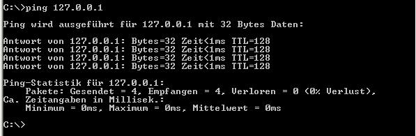

Ups! mein Fehler: nicht 172.0.0.1 sonder 127.0.0.1 - Bitte testen!
Im Anhang ist der Bildschirmausdruck. Der Ping mit 127.0.0.1 funktioniert! Weisst du warum mein Ping von XP auf 2000 nicht funktioniert?
Also dann funktioniert schon mal die NIC. Das Kabel müsste nach deinen Aussagen auch funktionieren. Versuche mal folgendes: Starte den Rechner mit win2000 neu. Während dieser höchfährt pinge ununterbrochen mit dem winXP-rechner an den win2000 rechner. Gibt es dabei eventuell zeitweise eine verbindung?

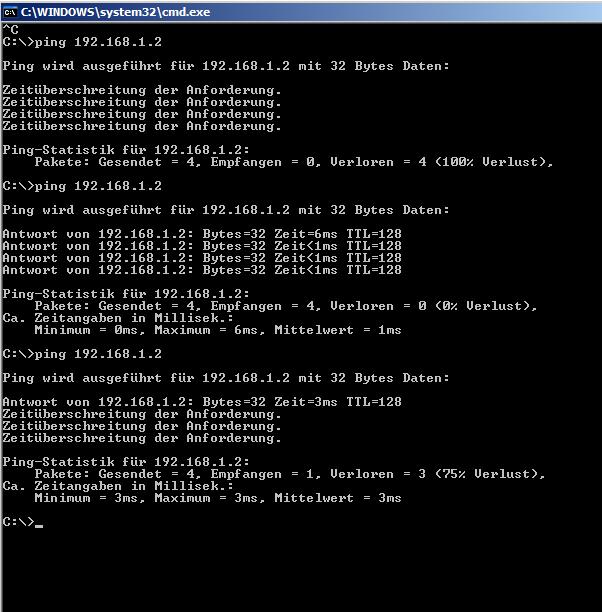

Hi, so beim herunterfahren bzw. hochfahren vom Win2000 Rechner habe ich den Befehl "ping" auf dem WinXP Rechner dauernt durchgeführt. Siehe da kurzzeitig hat der Ping von XP auf 2000 funktioniert. Hmmm...wie kann iich das ganze jetzt immer zum laufen bringen?
Neuinstallation! Ist wie AiM beschrieben hat, ein Dienst der sofort wieder beendet wird... (Microsoft-ds, epmap, isakmp usw). Oder (auch wenn du diese hartnäckig ausgeschalten hast) eine FW die dann die Ports dicht macht. Ein defektes Kabel würde ich allerdings auch nicht mehr ausschliessen, da du verschiedene Antwortzeiten bei deinen Pings hast (6ms, <1ms...). Evtl geknickt etc.

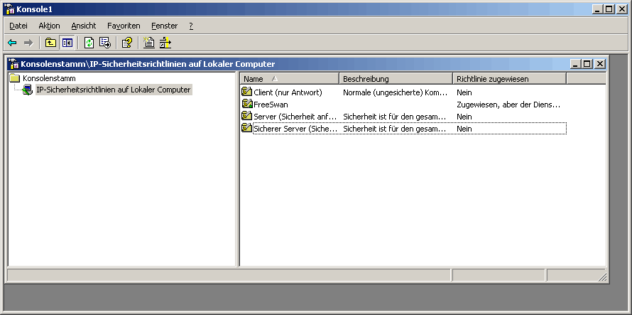

Es gäbe noch eine Möglichkeit. Bei W2K gibt es sogenante IP-Sicherheitsrichtlinien (wird z.B. für VPN mit IPSec verwendet). Man kann diese auch dazu verwenden, IP-Protokolle, Adressen und Ports zu blockieren. Falls soetwas eingestellt ist, verhält sich das System genau wie oben beschrieben. Es kommen also ein paar Pings kurz nach dem Systemstart durch und dann ist Ruhe. Vermutlich dauert es einen Moment, bis die IP-Regeln nach dem Start der Netzwerkdienste geladen werden. Die IP-Sicherheitsregeln bekommt man mit der Managementconsole (mmc) angezeigt. Gruß Ingo
Welches Programm muss ich bei Win2000 starten? Wo und wie? Ich hab da keine Ahnung.
Währe auch noch ne Möglichkeit. Fakt ist dass es am Win2000 Rechner ein Problem gibt. Versuch also mal einige der Einstellungen zu verändern (Dienste, Sicherheitsrichtlinien, ...) Wenn nichts hilft ---> neuinstallation
Die Dienste kannst du kontrollieren indem du auf dem Arbeitsplatz mit der Rechten Maustaste klickst und dann auf Verwalten klickst. Unter "Dienste und Anwendungen" --> "Dienste" dann alle Dienste, die mit dem Netzwerk (Laut Beschreibung) was zu tun haben auf Automatis schalten. Dann den Rechner neu Starten. Das mit den Sicherheitsrichtlinien kenne ich auch nicht (Verwende Win2000 nicht) --> Putzlowitsch?
Also über Start->Ausführen dann "mmc" eingeben und [OK] jezt startet ein Programm "Konsole1" nun Strg+M drücken den [Hinzufügen...]-Button drücken aus der Liste "IP-Sicherheitsrichtlinienverwaltung" auswählen dann [Hinzufügen] drücken im nächsten Dialog (o) Lokaler Computer so lassen dann [Fertigstellen] drücken nun die Liste [Schließen] und den vorherigen Dialog mit [OK] beenden wenn man nun den Baumeintrag links "IP_Sicherheitsrichtlinien auf lokalem Computer" anklickt, erscheinen rechts die aktuellen Regeln hier sind normalerweise nur 3 zu finden, bei denen zudem unter "Richtlinie zugewiesen" "nein" stehe sollte
Als Dateianhang mal das Aussehen, der Eintrag "FreeSwan" kommt bei mir vom VPN, normalerweise gibt es nur die 3 anderen. Falls hier noch mehr zu finden ist, könnte das Problem damit zu tun haben.
