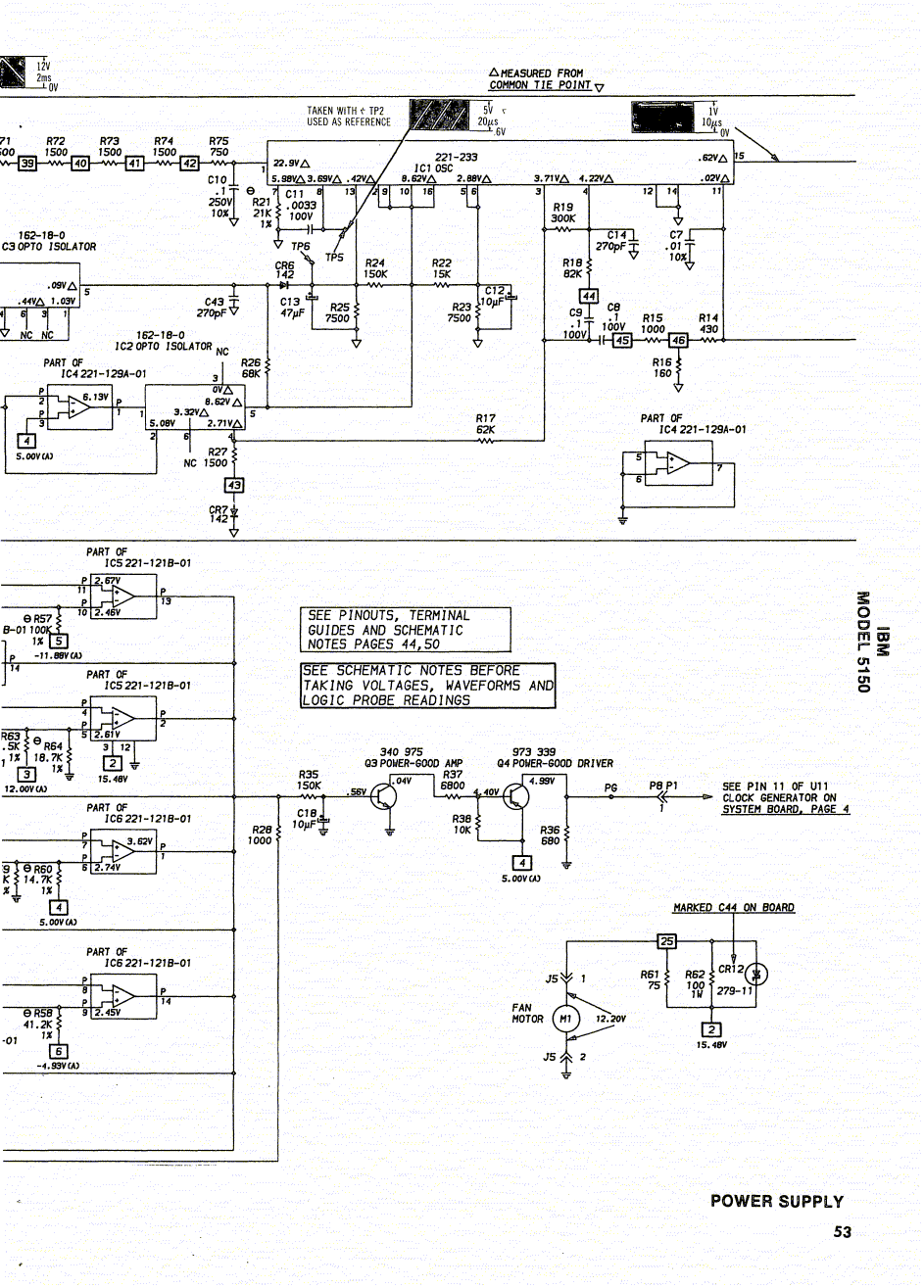

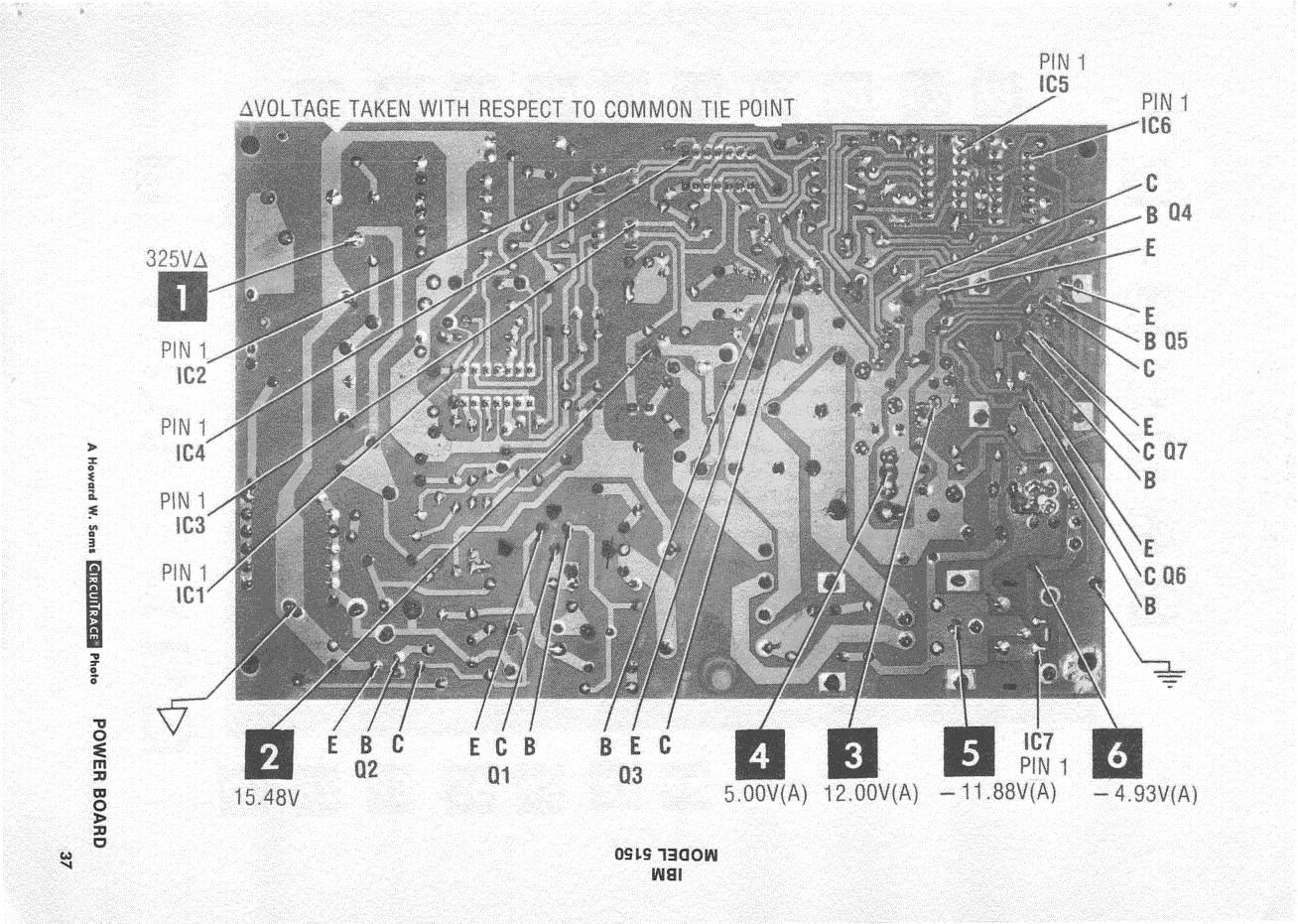

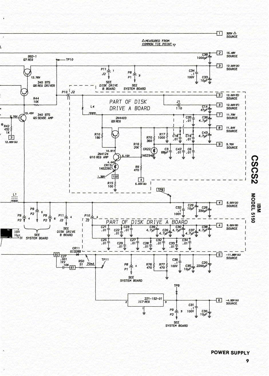

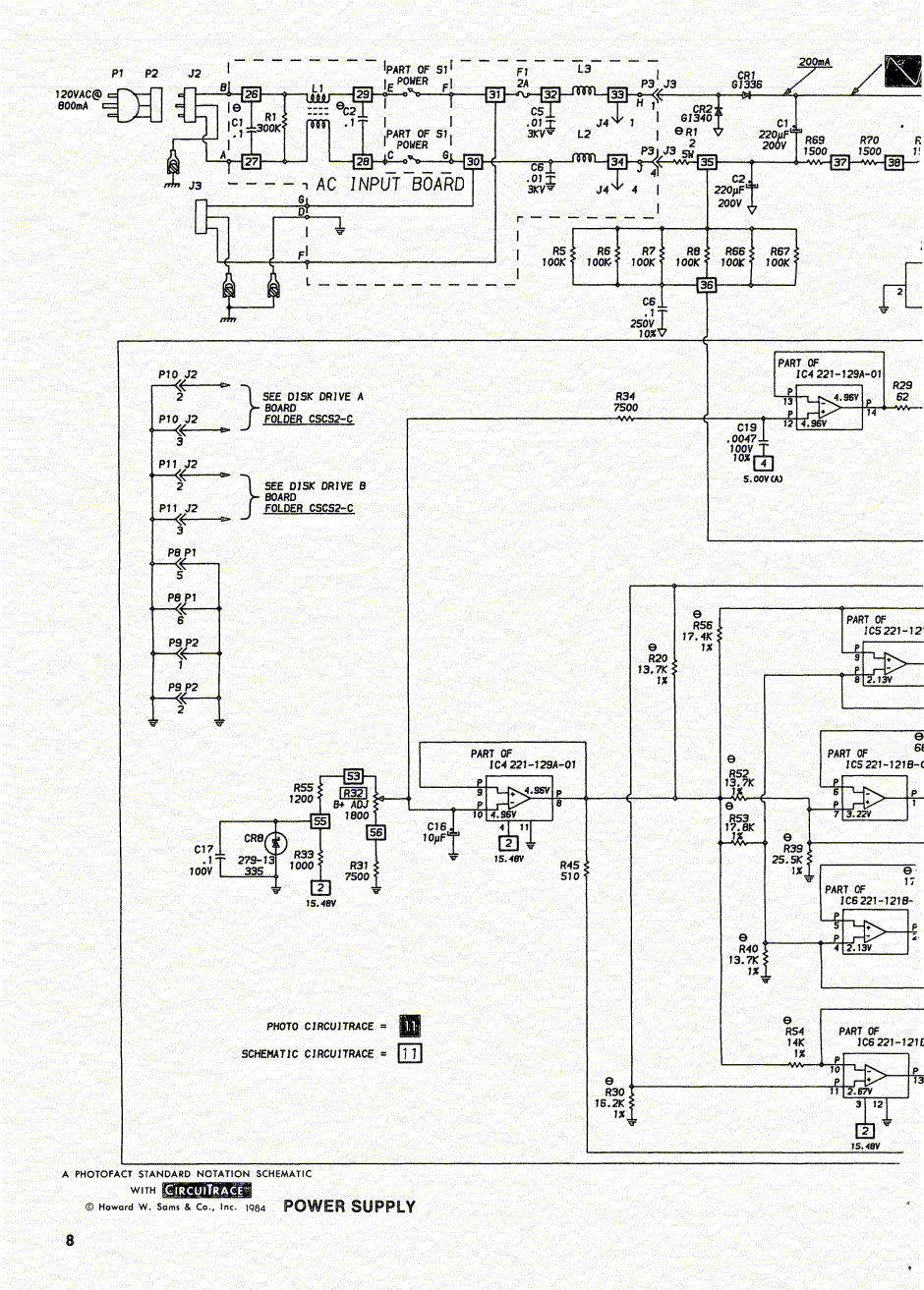

von Dings (Gast)

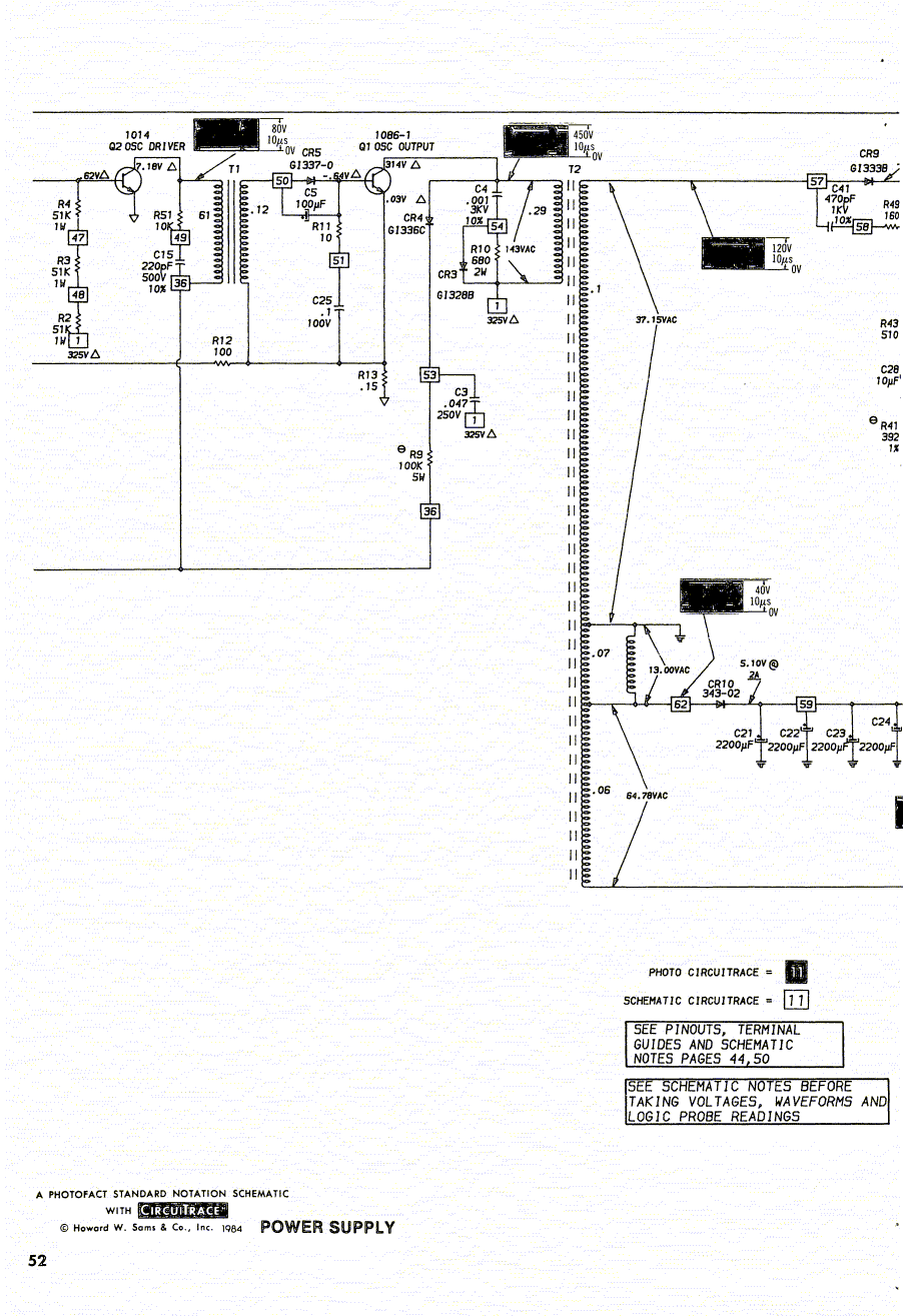

Ne ist leider ein anderes Netzteil.
Meines binhaltet einen SG3524 PWM-IC.
Fehlerbeschreibung:
Kurz nach dem einschalten hört mann das Relais für die
Einschaltstrombegränung anziehen und die Sapnnungen sind für einen
bruchteil der Sekunde am Ausgang vorhanden, danach stille.
Netzteil ist so eines:

von User (Gast)
Betreibst Du es auch mit passender Last? Ohne laufen Spannungen hoch und
es schaltet sich ab.
Am Mainboard ist kein Kurzschluss? Die alten Tantals schließen gerne
kurz.
Als Nächstes würde ich mit einem regelbaren Netzteil die Spannungen ins
(ausgeschaltete) Netzteil von Außen zuführen, -5V ausgenommen, um
eventuelle Kurzschlüsse zu finden. Als Nächstes die Widerstände in der
Spannungsüberwachung auf richtige Werte prüfen...
von Dings (Gast)
Bei ersten Test(Alles noch angeschlossen) im PC gings schon nicht. Im
Lehrlauf gings nicht, und mit alten Festplatten als Last gehts auch
nicht.
Hab da noch ein Zweites mit den selbigen Fehler.
Der Restliche PC funktioniert, hab ich mit einem ATX Netzteil getestet,
möchte aber eigentlich das Orginal wieder an den Star bekommen. Nur es
sind halt doch einige ICs, die meisten davon LM339 Komparatoren,
verbaut. Da ist es schon angenehmer wenn mann einen Schaltplan dazu hat.
Dachte zwar ich hätte den mal im Internet dazu gefunden, aber das ist
doch schon eine Weile her.
Irgendetwas veranlast den Schaltregler anscheinend wieder auszuschalten,
nur was? Muss da anscheined doch mal mit dem Oszi ran. Versorgung ist am
SG3524 vorhanden.
