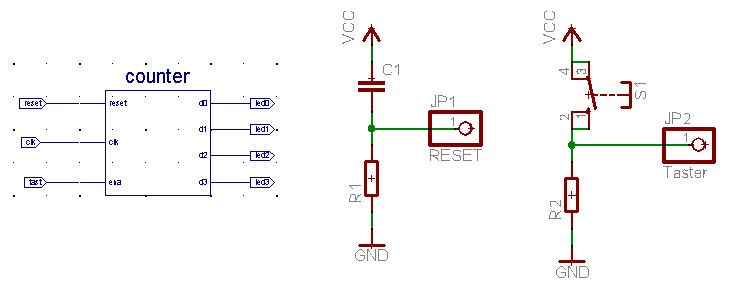

von morrie (Gast)
also den Reset und die Taster habe ich wie in dem Bild zu sehen
angeschlossen. Als Software verwende ich das Xilinx Studio 7.1.
Als Test habe ich einfach den Counter angeschlossen wie in dem
Bild zu sehen. Dann dürfte er eigentlich nur zählen, wenn
die Taste gedrückt ist.
Habe ich die Sache mit dem Reset richtig gemacht?
mfg
morrie

von Dirk (Gast)
ich muss mal ganz doof fragen was der Kondensator C1 da zusuchen hat
der blockt doch die Gleichspannung.
Gruß,
Dirk

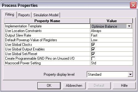

von morrie (Gast)
die .UCF Datei habe ich gemacht. Die Fitting Optionen habe ich
im Anhang. An den Optionen habe ich nichts eingestellt. Liegt
daran der Fehler???
-ich muss mal ganz doof fragen was der Kondensator C1 da zusuchen hat
Der Kondensator gehört zu der Resetschaltung und zieht den Reset-pin
beim Einschalten kurz auf 5V bis der Kondensator gesättigt ist,
dann geht der Pin wieder auf Masse. So wird beim Einschalten der
Spannung kurz ein Reset ausgelöst. R und C sind so dimensioniert, dass
der Reset ungefähr 20ms high ist. Diese Schaltung verwende ich
normalerweise immer für den Reset meiner Mikrocontroller Schaltungen.
mfg
morrie
