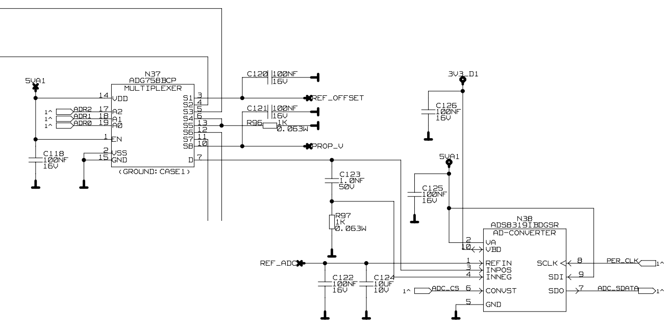

Ich habe einen ADS8319 AD Konverter von Texas Instruments. Ein Bild zur
Schaltung findet ihr im Anhang.
Die Referenzspannung REFIN ist auf 4.096V. Ich sollte also am Pin 3
(INPOS) einen Wertebereich von 0 - 4.096V abbilden und mit einem 16bit
Wert auf die SPI Schnittstelle abbilden können. Bei ca. 2V ist
allerdings schluss und der höchste Wert von 65536 ist erreicht. Ich kann
mir nicht erklären weshalb dies geschieht. Hat jemand schon Erfahrung
mit dem ADS8319 und kann mir erklären weshalb ich nicht den gesamten
Wertebereich von 4.096V abdecken kann?

Das Datenblatt gibt folgendes an:
"The ADS8319 can operate with an external reference with a range from
2.25 V to V DD + 0.1 V"

Die Referenzspannung des AD Wandlers zieht ja DC mässig keinen Strom,
sondern dient ja lediglich als Vergleichsspannung um den Zahlenwert zu
bestimmen. Real zieht der AD Wandler beim Umschalten von Sample in Hold
zwar kurz auch auf der Referenz einen Strom, dieser wird aber durch die
Kapazität am Eingang des Referenz Pins zur Vergügung gestellt. Weshalb
kann dies so nicht funktionieren? Kann mir das jemand plausibel
erklären?
Und mein Problem ist damit ja auch noch nicht erklärt?! Die
Referenzspannung bleibt konstant auf den 4.096V und trotzdem habe ich im
Wandler nur den halben Wertebereich zur Verfügung.
Gast #3814194
Da wurde wohl etwas missverstanden: Ich setze nicht die vorgeschlagene
1N829 Zener Diode in meiner Schaltung ein. Der Vorschlag fiel lediglich
im Laufe der Diskussion. In meiner Schaltung kommt eine LM4040AIM3 zum
Einsatz.
Am Eingang des ADC liegt am IN- Pin stets GND an. Am IN+ Pin habe ich
unterschiedliche Spannungen anliegen, welche über den Mux angewählt
werden können. Die Maximalspannung die dort anliegt übersteigt
allerdings nicht 3.8V. Am Eingang des Referenz Pins habe ich exakt die
4.096V anliegen.

aus dem Datenblatt:
2.25 V to VDD + 0.1 V"
Deine VDD liegt bei 3,3V laut Schaltplan. Deine Vref gibts du mit 4,096V
an. Dein Maximalwert gibst du mit 3,8V an. Funktioniert das?
Gruss Daniel

>da hast du wohl bei der Referenz zwei 2.048V in Reihe geschaltet.
Nein, den LM4040 gibt es in mehrern Ausführungen mit 2.048V, 2.500V,
3.000V, 3.3V, 4.096V, und 5.000V (siehe Datenblatt Seite 6). Minimum
operating current ist mit 50uA angegeben. Die stellen kein Problem dar.
Nochmals: Grundsätzlich läuft die Schaltung so wie erwartet (also ich
messe nirgends ungewöhnliche Abweichungen oder Störungen). Bloss dass
der ADC bei ca. der halben Referenzspannung bereits den höchsten
Zahlenwert (0xFFFF) ausgibt.

Hi Don Camillo,
ich benutze einen änlichen TI Baustein: ADS1256.
Hatte den Verdacht, dass Dein IV eine integrierte Vertärkerstufe hat,
die auf Faktor 2 steht, aber laut Datenblatt hatt der wohl keinen
Verstärker.
Hmm....Hatte mal ein Problem, als ich SPI per Luftlitzen verdrahtet
hatte, dass das Ergebniswort um 1 Bit verschoben war, soll heißen, der
ADC sendet das richtige Ergebnis raus, aber der SPI Master empfängt es
falsch.  Störungen auf der SPI Clock leitung war bei mir die Ursache.
LG  Dirk
