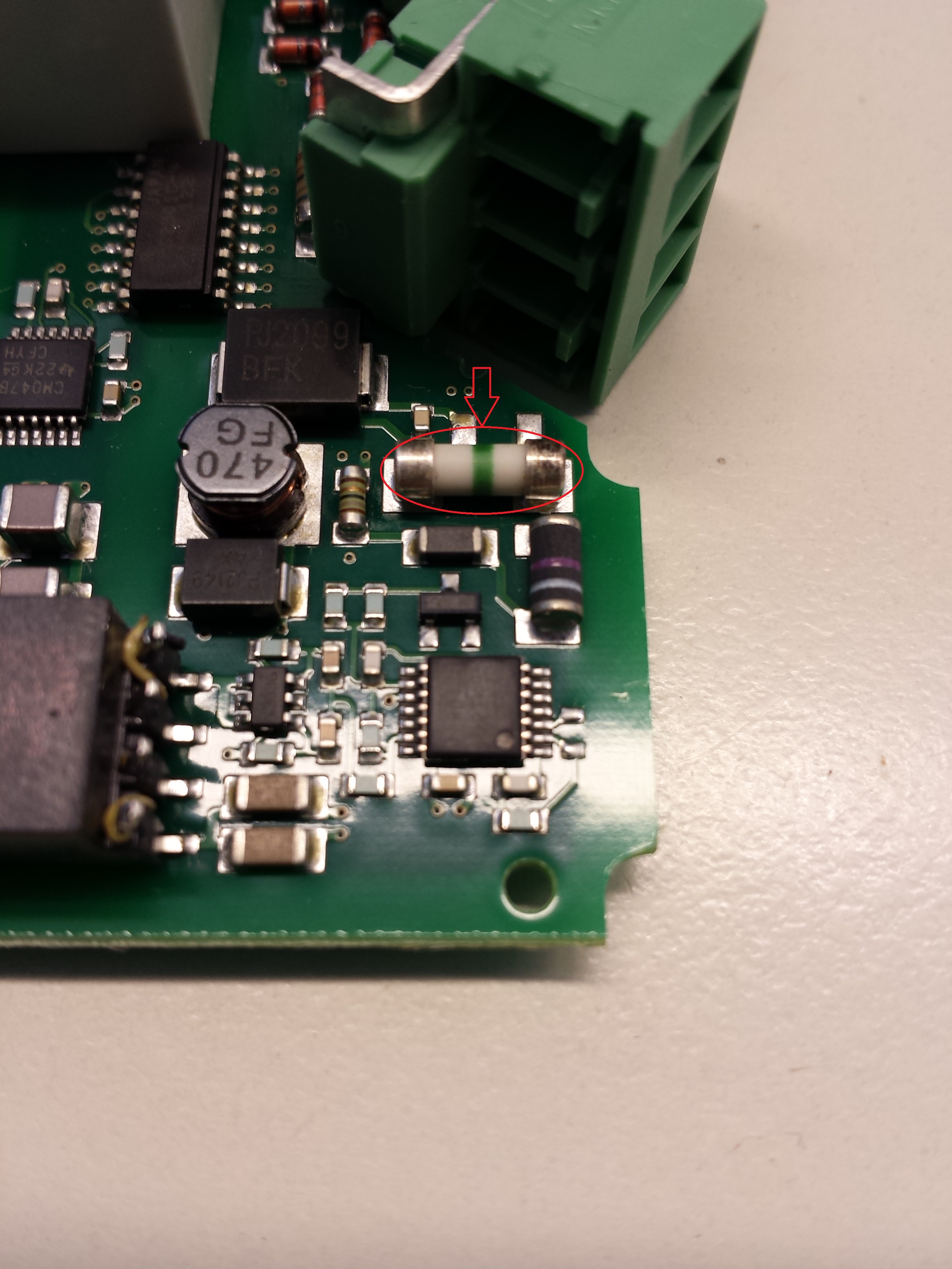

Kann mir jemand sagen welche Sicherung das ist, es steht nix drauf nur die grüne kennung!! (Auslösestrom)
Stehen da rechts nicht Zahlen drauf? Nach der Widerstandskennung ist Grün die 5.
steht leider nix, aber 5A ist doch etwas viel :(! gibt es eine tabelle oder so??
Hier hab ich was gefunden: http://images.gutefrage.net/media/fragen-antworten/bilder/94245071/0_big.jpg Mit der 5 hat es sicher etwas zu tun. Dann eben 0,5A.
Hallo Ich tippe auf Littelfuse Serie 242. http://www.littelfuse.com/~/media/electronics/datasheets/fuses/littelfuse_fuse_242_datasheet.pdf.pdf Passt die Grösse von 8.4 x 3.02mm (L x DM)? mfg KvD

Hier ist nochwas: http://highfields-arc.co.uk/constructors/info/fusecolours.htm Das passt evtl. besser. Nimm mal eine Lupe und schau auf die Stirnseite. Manchmal ist da auch etwas eingeprägt.
laut datenblatt sieht alles danach aus das es die richtigen Sicherungen sind. maße und aussehen passen überein :)

ich hab ja einen ring und keinen punkt, auf der strinseite steht etwas aber unter nen microskop nicht lesbar.
hat jemand eine idde wo ich diese sicherungen bestellen kann?? littlefuse 80mA serie 242
Google Littelfuse 80mA 242 SMD Mehr sag ich jetzt lieber nicht.

das hab ich auch schon versucht, hab sie jetzt bei farnell bestellt, ist nicht so einfach zu finden gewesen.
