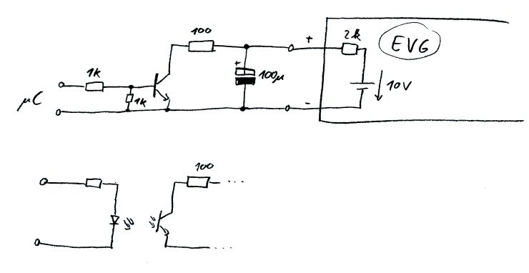

von A. D. (ad1)
ich vermute mal, dass es sich um ein EVG von OSRAM handelt. Solche
haben wir auch installiert - allerdings mit normalem Poti. Zu den EVGs
gibt es ein PDF von Osram, in dem diese ausführlich beschrieben werden.
Die Beschreibung der Steuerleitung ist allerdings sehr kurz geraten (für
mich jedenfalls). Ich bin mir jedoch zu 99% sicher, dass es intern so
aufgebaut ist wie im Anhang - also Spannungsquelle plus Widerstand und
die Spannung auf der Steuerleitung ist proportional zur Dimm-Stufe im
Bereich (1V..10V). Wenn das so stimmt, dann sollte es auch mit der
PWM-Variante im Bild so funktionieren - Soft-Start inklusive.
Gruß, Andreas

von A. D. (ad1)
Irgendein "general purpose" NPN wirds schon tun. BC547 oder BC337.
Ein FET geht auch, z.B. BS170 - dann kann der Basiswiderstand zum
uC-Port entfallen.

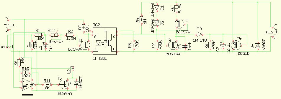

Was genau macht Deine angegebene Schaltung "dimm_schaltv2gr.gif".Wo
wird was angeschlossen?
von Dirk (Gast)
Die ist für ne CC1 von Conrad.
Der PWM Ausgang dort liefert 0-5V
Beschreibung http://www.sterbai.de/site_article_36.html
Die hat aber schon immer Probleme gemacht. Man musste x verschiedene
Optok. probieren, bis man einen gefunden hatte der von den Toleranzen
gepasst hat.
Bei nem Atmel kenne ich mich noch nicht so gut aus. Ich habe auch noch
keine richtige Ahnung in wieweit sich die PWM Ausgänge anderst
verhalten als bei der CC1

Korrektur: Bei der Schaltung, die ich oben im Anhang angegeben habe,
sind die Widerstände zu klein geraten. Um in die Größenordnung von 0,6
mA zu kommen ist der Widerstand der Quelle wohl um die 20k und nicht
2k. An die anderen Widerstände auch hinten noch eine "0" dran und
dann stimmts wieder.
Die sich daraus ergebende Steuerspannung ist übrigends nicht - wie bei
PWM normalerweise üblich - proportional zum Tastverhältnis. Den genauen
Zusammenhang muß man sich vorher nochmal ausrechnen. Im Prinzip läßt
sich aber jede Spannung einstellen und mittels Tabelle im uC kann man
dann der benötigten Steuerspannung das zugehörige Tastverhältnis
beliebig zuordnen.
Mit RC-Tiefpaß und OP geht es natürlich auch.
Den Optokoppler würde ich aber auf jeden Fall "digital" betreiben und
auf der anderen Seite das PWM-Signal mitteln. Dann spielen die von Dir
angesprochenen Toleranzen auch keine Rolle mehr.

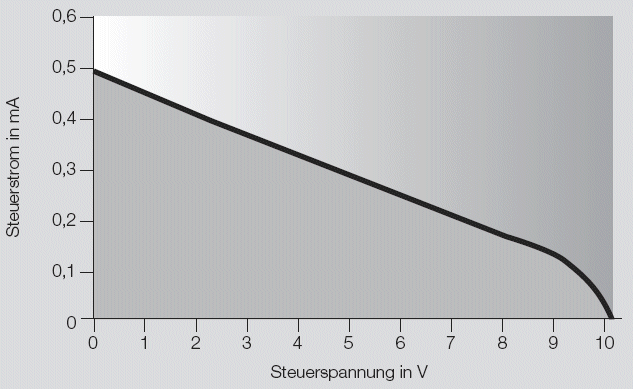

Zitat aus "QUICKTRONIC_DIM.pdf / Quicktronic Dimmbar, Technische
Fibel, Semptember 2000":
"Eigenschaften der 1...10V-Schnittstelle:
1. Die Ansteuerung erfolgt über ein störungssicheres
Gleichspannungssignal von 10V (maximale Helligkeit; Steuerleitung
offen) bis 1V (minimale Helligkeit; Steuerleitung kurzgeschlossen)
2. Die Steuerleistung wird vom EVG erzeugt (max. Strom: 0,6 mA pro
EVG)
3. Die Spannung auf der Steuerleitung ist potentialgetrennt von der
Netzleitung, jedoch keine Schutzkleinspannung (SELV).
4. EVG an verschiedenen Phasen können über dasselbe Steuergerät
gedimmt werden."
Und dann ist noch die Steuerkennlinie (Steuerstrom, Steuerspannung)
angegeben (siehe Anhang).
Du kannst also sowohl mit einer Stromsenke als auch mit einer Spannung
steuern.

von Dirk (Gast)
Sorry,
noch mal ich! Was benötige ich noch, wenn ich zwischen dem EVG und der
Schaltung ein Optokoppler hänge?
Ich würde gern sicher gehen, das wenn das EVG mal kaputt geht, das die
Steuerung auch nicht kaputt geht.
Gruss
von Christoph (Gast)
Nichts weiter als oben bereits in den Plänen zu sehen war. Anstatt des
Transistors nimmst du halt einen normalen Optokoppler mit
Transistorausgang.
