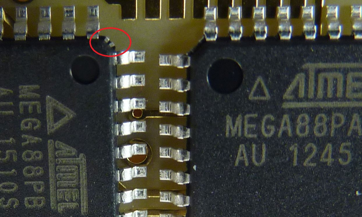

An den neuen PB-Megas finden sich zwei geheimnisvolle "Kontakte"... Weiß jemand was, es mit diesem Gehäusedetail auf sich hat?
Hi
Wenn die in der gleichen Höhe wie die Pin aus dem Gehäuse herauskommen
dürfte es sich um die Reste des Leadframes handeln.
MfG Spess
spess53 schrieb: > Reste des Leadframes Ok, interessant. Ist mir so an Chips noch nie aufgefallen. Diese "Reste" fanden sich in einer Serie von 25 Chips ausnahmslos in gleicher Weise.
Wo sind denn die neuen ATtinys nun?
Hi >Diese "Reste" >fanden sich in einer Serie von 25 Chips ausnahmslos in gleicher Weise. Das Ganze sieht nach einem Versatz im Gehäusewerkzeug aus. Normalerweise sieht man die Stege des Chipträgers nicht da die bündig mit der Gehäusekante abgeschnitten werden. MfG Spess

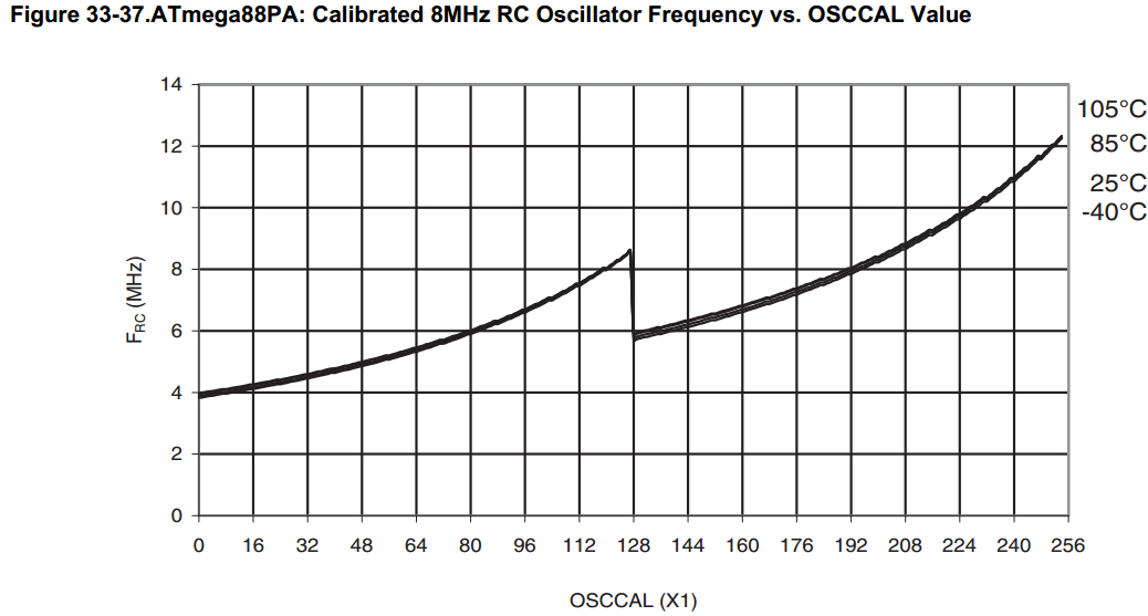

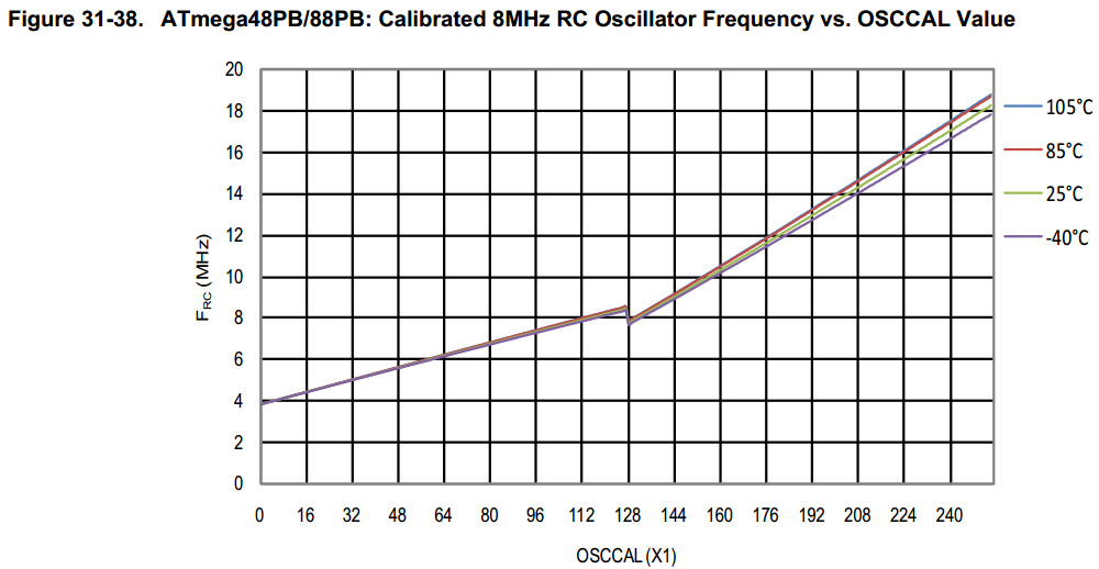

Neben den 4 zusätzlichen, vollwertigen IOs bietet der in TQFP32 erhältliche neue Mega-PB vor allem einen genaueren internen RC-Oszillator. Damit entledigen sich die meisten Anwendungen endlich der Notwendigkeit, von einem Quarz samt Kondensator-Gehilfen taktversorgt zu werden. Interessant ist das natürlich insbesondere für alle UART-Anwendungen. Zudem steigt die maximal mögliche Taktfrequenz. In den beiden angehängten Diagrammkopien aus den Datenblättern von Mega88 PA/PB ist die Abhängigkeit der aus dem OSCCAL-Registerwert resultierenden Taktfrequenz dargestellt. Wie man schnell sieht ist der Kurvenverlauf= Frequenzänderung beim PB nun sehr schön linear. Wesentlich interessanter aber: Die beiden unterschiedlich ansteigenden Bereiche (via OSCCAL/Bit7 ausgewählt) überlappen sich Richtung Wert-Mitte beim PB-Typ kaum noch. Das eröffnet natürlich wesentlich mehr Einstellmöglichkeiten, die im höheren Bereich sogleich in mehr Abstufungen hin zu höheren Frequenzen reinvestiert werden: Nun sind da plötzlich über 18 MHz drin (Vorgängertypen 12 MHz). Für die, nach wie vor, Default-Frequenz von 8 MHz (via Fuse noch durch 8 geteilt) wird nun eine geringere Toleranz von 3% (Vorgänger: 10%) angegeben. Das habe ich neugierigerweise gleich mal anhand von 5 Stichproben überprüft: 1) 8,04 MHz 2) 8,04 Mhz 3) 8,10 MHz 4) 8,01 MHz 5) 8,06 MHz Das schaut doch schon mal sehr gut aus und liegt weit innerhalb der 3%. Nummer 3) habe ich jetzt (siehe Anhang) an interessanten Stellen genauer vermessen. Dabei ist mir aufgefallen, daß der hier beim Start automatisch geladene Default-OSCCAL Wert von 82H noch nicht das Optimum darstellt. Eine kleine Anomalie findet sich im unteren OSCCAL-Einstellbereich: Beim Weiterzählen ist die Taktänderung beim Setzen von Bit0 immer wesentlich kleiner als beim Rücksetzen. Für die Genauigkeit ist natürlich eine Verringerung der Abhängigkeit von Versorgungsspannung- und mehr noch von der Temperatur zwingend. Beides hat sich deutlich verbessert und liegt nun ausreichend bei nur & ungefähr 100kHz Frequenzdrift zwischen 3-5V bzw. 25°C +- 40° = 80°C Differenz (beim Vorgänger um mehr als das Dreifache schlechter). Ein Paukenschlag! Für allgemeine Anwendungen kann jetzt ein Design mit nur noch sehr wenig Beschaltung zum Einsatz kommen (die von mir verwendete, steckbare Variante im Anhang). Als einsetzbare Standard-Frequenz für alle 3 und 5V Anwendungen kalibriere ich auf die bis 115kBAUD UART-0%fehler- und 8Bit Timer Vorteiler-freundlichen 7,3728 MHz hin: Takt via CLKO-Fuse auf PortB0 schalten, mit Programm das den pullgeupten PortD permanent in das OSCCAL-Register einliest, an PortD 8 kleine Schalter Richtung Masse angeschlossen, beabsichtigte Versorgungsspannung dran und am Frequenzmesser auf nahe 7,37 MHz hintrimmen. Spannung/Wert für den Controller notieren und im Programm später Wert manuell in OSCCAL laden. Fertig ist die Laube.
