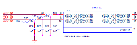

Hallo Community,
ich habe ein MAX10-FPGA-Board gekauft. Auf diesem Board befindet sich
auch ein Tiefpass, um Aliasing bei der A/D-Wandlung zu vermeiden. Die

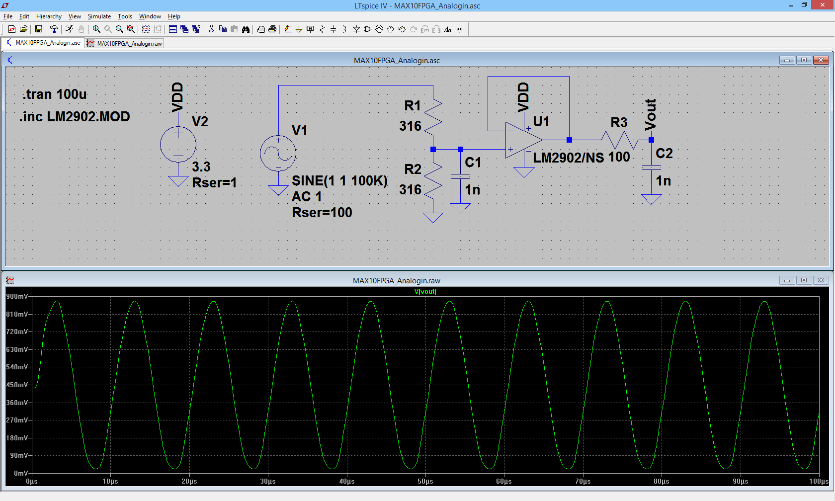

Schaltung besteht aus einem Tiefpass 1. Ordnung, einem LM2902 Opamp und
einem weiteren Tiefpass. Die Schaltung habe ich in Spice simuliert und
dort liefert sie auch "normale" Ergebnisse. Wenn ich allerdings an der
realen Schaltung nachmesse bekomme ich ab einer Frequenz von 10 kHz
starke Verzerrungen. Diese Verzerrungen verwundern mich sehr weil die
Grenzfreuenzen der Tiefpässe deutlich höher liegen und das Signal nicht
nur gedämpft sondern richtig verzerrt wird. Bilder der Schaltung,
Simulation und der Messergebnisse habe ich Angehangen. Vielleicht hat
jemand von euch eine Idee woran das liegen kann?

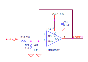

von Soul E. (Gast)
Vielleicht betreibst Du Deinen Operationsverstärker mal mit 12V und
nicht mit 3,3V? Dann reicht der Ausganssignalbereich auch von 1..10V,
und nicht nur von 1..1,3V.
Wenn möglich solltest Du das Signal auch ac-gekoppelt in den Verstärker
einspeisen und den Eingang auf die halbe Betriebsspannung legen. Oder
den Verstärker mit +/-6V versorgen.
Oder Du nimmst einen LMV324. Der hat Rail-to-Rail - Ausgänge, d.h. er
kann Deine 3,3V weitgehend ausnutzen.
von m4pp3t (Gast)
Ich speise das Signal schon mit einem Offset von 1V ein. Damit sollte
der Op laut Datenblatt auch auskommen. Auch die Versorgung von 3.3V ist
laut Datenblatt ok. Es handelt sich bei diesem Board um ein
Evaluationkit von Altera, weshalb ich eigentlich den Op nicht tauschen
möchte.
Wie sieht das reale Signal am nichtinvertierenden Eingang und direkt am
Ausgang des Opamp aus?

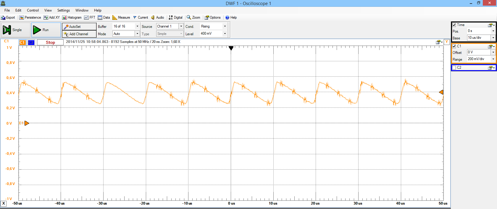

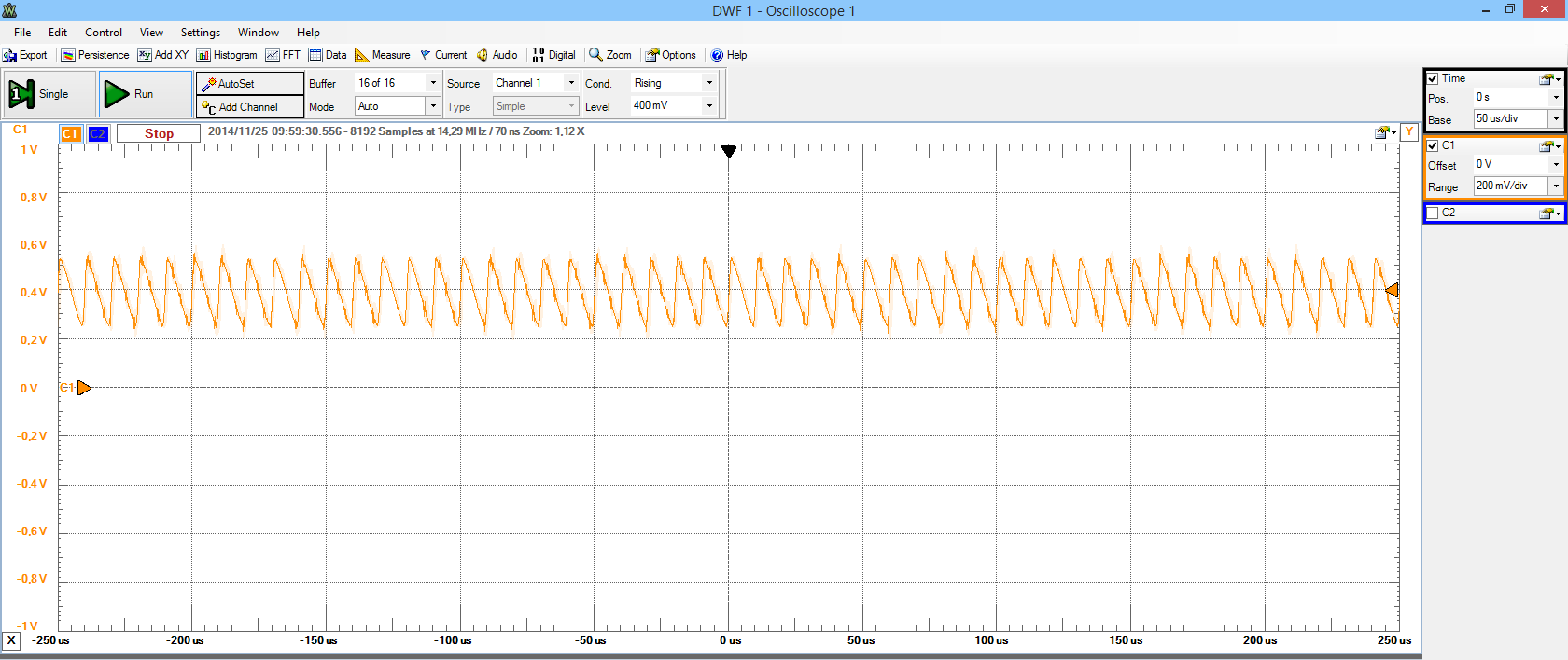

von m4pp3t (Gast)

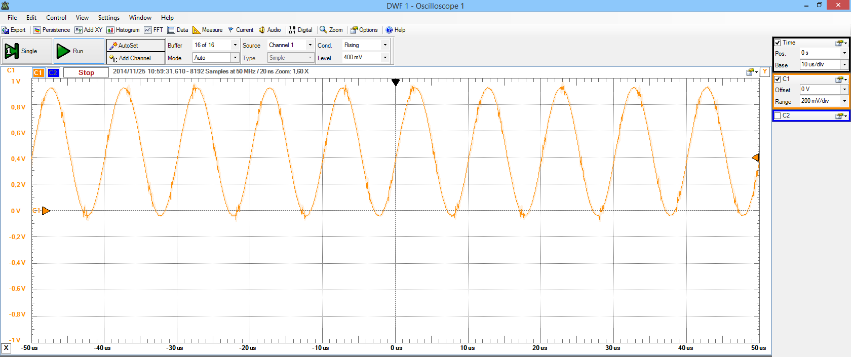

Hier die Signale am Ausgang/invertierendem Eingang und am
nichtinvertierenden Eingang. Es sieht so aus als ob die Verzerrungen
durch den Op zustande kommen.
von Purzel H. (hacky)
Ich haette jetzt geraten, dass der OpAmp zu langsam, resp die Frequenz
zu hoch ist. Was sagt das Datenblatt?

von Achim S. (Gast)
der OPV kann so nahe an der negativen Versorgung kaum noch Strom sinken
(Fig. 10 Datenblatt)
http://www.st.com/web/en/resource/technical/document/datasheet/CD00000533.pdf
Mit 100µA kannst du an einer 1nF Last noch 0,1V/µs erreichen - das kommt
so ungefähr mit deinen Messungen hin. Die steigende Flanke ist
wesentlich schneller, weil er da viel mehr Abstand zur Versorgung hat.
Du solltest mit der Aussteuerung des Ausgangs nicht wesentlich unter 1V
gehen - und da bleibt bei einer 3,3V Versorgung natürlich nicht viel
übrig.
von Ulrich H. (lurchi)
Der LM2902 ist eine Version des LM324, die nicht für ganz so hohe
Spannungen ist. Das gute an dem Typ ist vor allem der Preis.
Vom LM324 / LM358 kennt man die Verzerrungen beim Nulldurchgang -
außerdem ist die Spannung Grenzwertig klein.
Der OP ist wirklich eine schlechte Wahl - ein Austausch wäre vermutlich
die einzig passende Lösung. Ersatzkandidaten wären etwa der LMV324,
TS914 oder ein MCP6004. Halt einfache Rail to Rail OPs, die auch mit 3,3
V noch laufen. Je nach Anforderungen an die Geschwindigkeit auch ein
etwas schnellerer Typ bis etwa 10 MHz GBW.
Die Dimensionierung der Schaltung ist ohnehin etwas seltsam: Die beiden
RC-Glieder haben eine Grenzfrequenz von 1,0 bzw. 1,6 MHz, der Opamp
dazwischen eine von ebenfalls 1,0 MHz. D.h. die endliche Geschwindigkeit
des Opamp wird hier als Feature in einem Tiefpass 3. Ordnung genutzt,
was nicht unbedingt eine übliche Vorgehensweise ist.
von M4PP3T (Gast)
Hat sich erledigt habe die kapazitive Last hinterm Op entfernt. Jetzt
geht es einwandfrei. Ist eine eher undurchdachte Schaltung die die Leute
bei Altera da entworfen haben.
