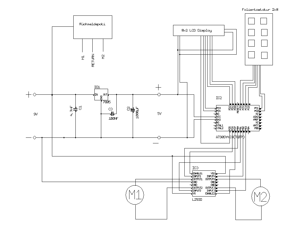

ich habe heute meine erste eigene Schaltung konzipiert und würde gerne
wissen, was ihr davon haltet. Bin für jede Kritik und Anregung
dankbar.
Ich muß nur noch herausfinden, wie ich den Rückmeldepoti mit dem AVR
verschalten muß. (s. auch meinen Thread von heute morgen "Spannung
messen"). Aber ist denke ich kein Problem.
Freue mich über jede konstruktive Meinung.
Markus
von Michael A. (aim)
Was mir aufgefallen ist:
Am AVR ist der Reset eingang nicht beschaltet.
Am einfachsten über einen 10k Widerstand auf +5V hängen und nen C auf
GND
von A.K. (Gast)
Wenn das wirklich ein AT90 sein soll, dann wäre auch eine Taktversorgung
angebracht. Die Tinys und Megas mögen interne Oszillatoren haben, die
AT90er nicht.
Und der 1000uF Kondensator am Ausgang vom Regler bringt nichts, bietet
aber gute Chancen den Regler abzuschiessen. Der obligatorische 100nF
Kerko am AVR hingegen fehlt.
von Schoaschi (Gast)
den 1000uF Kondensator solltes du echt entfernen... denn wenn deine
Motoren anlaufen und dir die Spannung am eingang des 7805ers
zusammenbricht, dann könnte die Ausgangsspannung höher sein als die
eingangsspannung und das ist normalerweise tödlich :-)
und wie kommst du bitte auf den wert von C1 mit 4n7? Da sollten doch
auch so ca 0.1uF hin(steht im Datenblatt).
Dann der Kerko am AVR sollte noch eingebaut werden.
Und beim IC3 solltest wahrscheinlich alle GND anschlüsse belegen.
Besitzt dein LCD keine Kontrasteinstellung?!
Darf man Fragen womit du diesen schaltplan gezeichnet hast? sieht mir
irgendwie wie AutoCad aus :D
Achja... wie darf man das mit deine Potis verstehen? und warum hast du
dort nur deine +9V angeschlossen.. aber nicht GND?
sorry wegen der vielen Kritik...
mfg schoasch

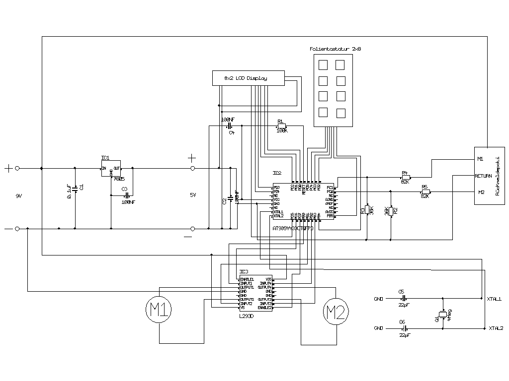

von Markus Reichert (Gast)
vielen Dank für die schnellen Antworten!
Ich habe versucht die Anregungen umzusetzen. Allerdings weiß ich
ehrlich gesagt nichts mit dem "obligatorischen 100nF Kerko"
anzufangen. Habe ich den richtig gesetzt? Für was ist der gut?
Achja... wenn du die analogeingänge deines AVRs nutzen willst... musst
du AGND,AREF,AVCC auch anschliessen :-)
der 100nF Kerko sollte sehr nahe beim µC sitzen um hochfrequente signale
herauszufiltern die durch irgenwelchen umständen auf der leitung sein
könnte
von A.K. (Gast)
100nF Keramikkondensator direkt zwischen VCC/GND des Controllers.
Direkt, keine Umwege, keine 3cm, ... Und bei AVCC/AGND nochmal einer.
Der am Regler ist auch richtig, ersetzt aber keinen der anderen.
Reset => R => VCC.
Reset => C => GND.
Und Taktgefühl kriegt er immer noch keines.
puhh, ich seh schon, es gibt noch eine Menge für mich zu lernen!!!
Vielen vielen Dank für die super Hilfe hier!!! :-)
@schoasch
Ich habe den Schaltplan mit Target 3001! gezeichnet.
GND von den Potis ist jetzt auch angeschlossen.
wie muß ich AGND,AREF,AVCC anschliessen? AGND und AVCC denk ich an die
5V. Aber AREF?
@A.K.
er hat unten rechts im Plan Taktgefühl. :-) Ganze 4MHz.

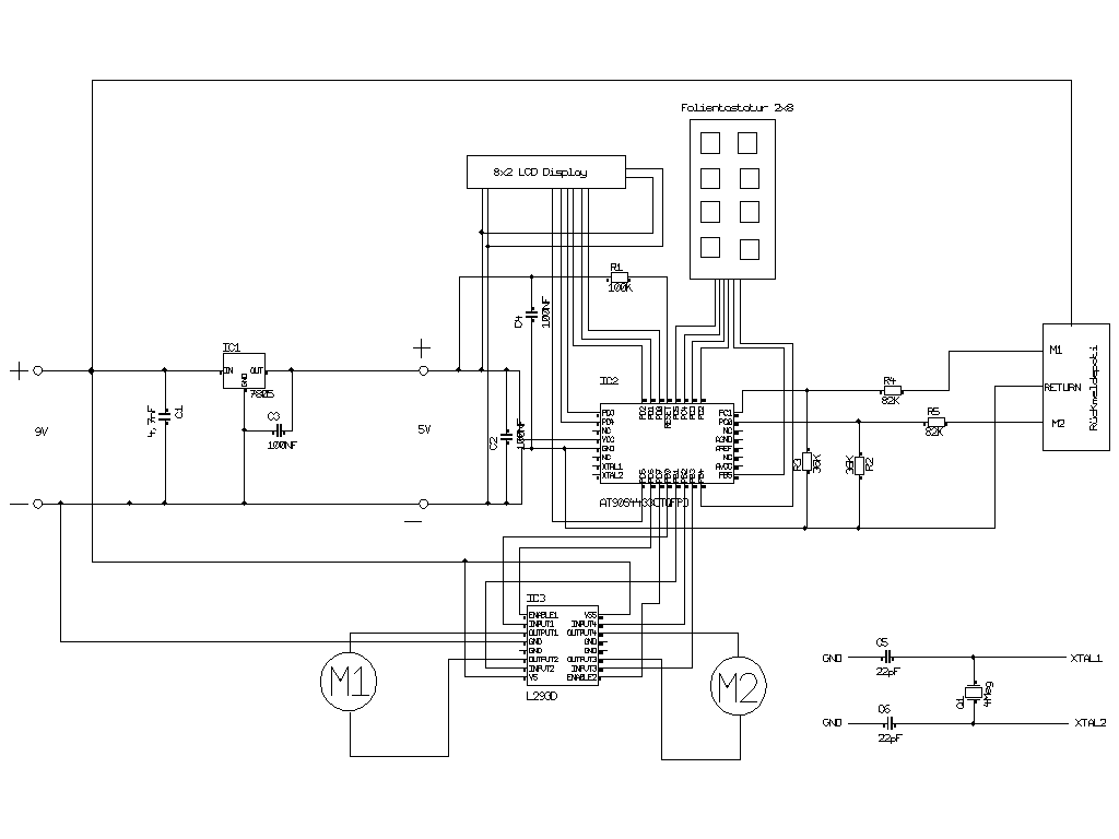

von A.K. (Gast)
Aber Reset ist immer noch falsch. C4 gehört zwischen Reset und GND und
R1 sollte näher an 10K liegen.
AGND = Analog GND also auf GND
AVCC = Analog VCC also auf +5V
AREF = Analog Referenz. dies ist die Spannung mit der intern die zu
messende Spannung verglichen wird. (Aber max auf +5V anschließen)
Ich würde das Poti auch auf +5V und nicht auf 9V anschließen.

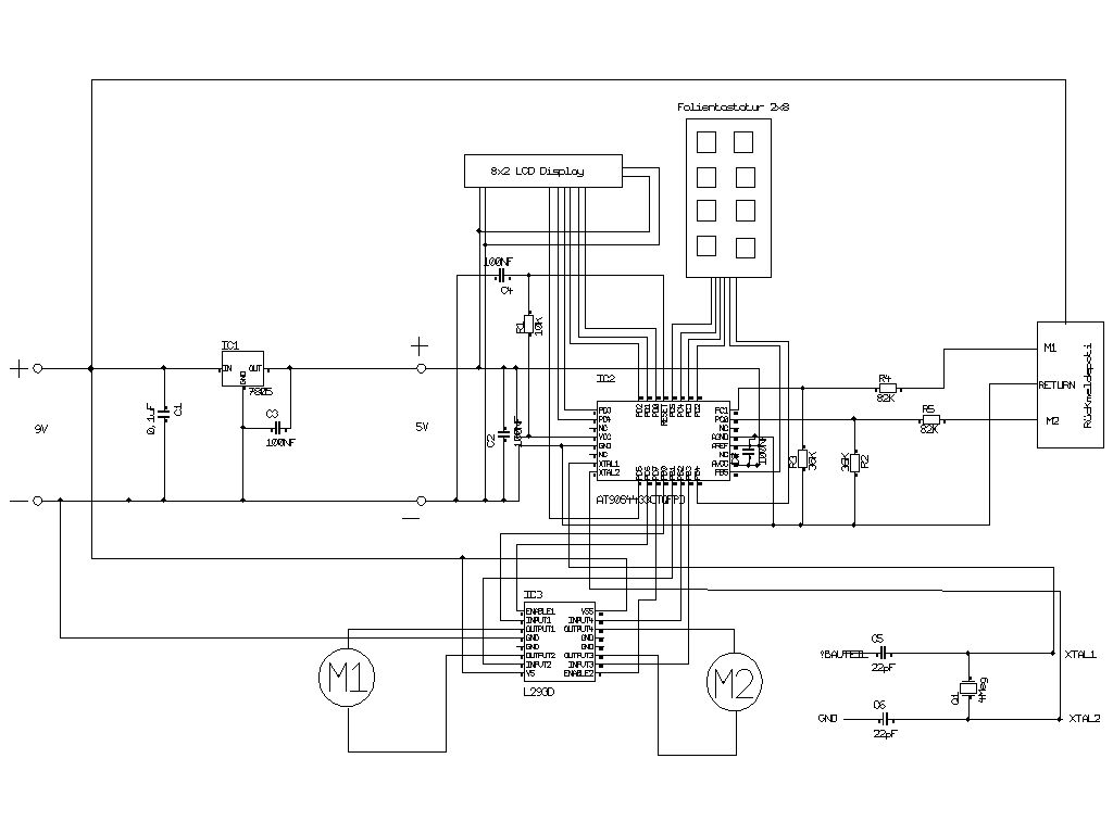

jetzt müsste eigentlich (fast) alles passen. :-)
Eine Frage hätte ich noch: wie kann man AREF erniedrigen?
Ich denke einfach eine Widerstand davorschalten. Funktioniert das?
von Jens D. (jens) Benutzerseite
einen einzelnen widerstand nicht wenn brauchst du einen spannungsteiler
aber am besten nimst du eine Z-Diode ,  besser einen LM285-2.5 und
generierst dir darueber deine AREF
IC1
Eingang fehlt 10 .. 100µF
Kondensator eingang schreibt man 100n ;)
Sorry, weiter tu ihc mir den Schaltplan nicht an ist recht
unübersichtlich gezeichnet..
Versuch dir mal einige hier aus dem Forum anzuschauen und dann deinen
noch einmal neu zu Zeichnen
Kondensatoren dahin, wo sie begraucht werden zB.
den Quarz nicht nach Australien, obwohl er in Deutschland benötigt wird
