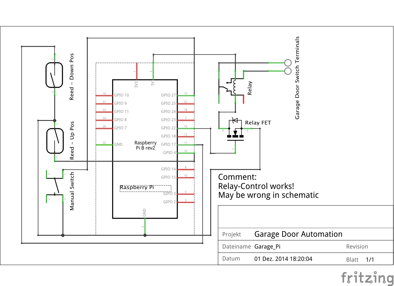

Ich habe folgendes Problem:
Mit einem Freund hatte ich vor seinen Garagentorantrieb mithilfe eines
Raspberry Pi's um eine Smartphone-Steuerung zu erweitern.
Das hat auch alles soweit funktioniert, bis zu dem Punkt, wo wir den
Status des Tors über das Handy abfragen wollten. Wir haben also die im
Tor schon verbauten Reed-Schalter, sowie der Manuelle Schalter direkt an
den Pi angeschlossen, um das Garagentor per Software durch den Pi mit
einen virtuellen Tasterdruck (Relais als Ersatz für ursprünglichen
Taster) zu starten und stoppen.
Jetzt kommt es nur regelmäßig vor, dass wir (meist auf dem "reellen"
manuellen Schalter) eine plötzliche Potentialänderung von High (Interner
Pull-Up-Resistor) auf Low bemerken, welche teilweise sogar für >500ms
bestehen bleibt. Dies ist insbesondere bei Spannungsspitzen der Fall,
wie sie bei dem plötzlichen Aufdrehen der Lautstärke eines Verstärkers
entstehen, kann jedoch auch "einfach so" auftreten. (Die Kabellänge zu
den Reed-Schaltern beträgt ca. 2 & 3m, zum manuellen Schalter
(Push-Button) ca. 5m). Anbei ist noch ein Schaltplan (Fritzing) auf dem
meine Schaltung abgebildet ist. Es kann sein, dass der Relais-Teil (FET
& Relay) falsch angeschlossen ist. Bei unserem Aufbau funktioniert die
Ansteuerung des Relais jedoch problemlos (Habe die Schaltung nicht mehr
im Kopf), da liegt das Problem also nicht :D.
Allgemein kann man also sagen, dass das Tor alle 1,5h ohne
"Aufforderung" auf/zu geht.
Was für Maßnahmen können wir dagegen unternehmen? Evt. einen kleinen
Kondensator zur Vermeidung von Spannungsschwankungen einbauen? Wenn
dann, wo?
Wir ihr seht sind wir momentan ziemlich ratlos was dieses Problem
betrifft, und hoffen bald eine Lösung zu finden.
Leon
Gast #3928909
Zum einen habt ihr vermutlich ein Problem mit der Spannungsversorgung,
die nicht sauber funktioniert (wenn ihr das schon messen könnt).
Zum anderen ist es Wahnsinn, Digitalsignale so zu führen. Das würde mit
klassischem Cmos bei 12V gehen aber nicht mit 3.3V. Zudem tritt bei
einem Fehler (Kurzschluss usw.) vermutlich ein Totalverlust der PI ein.
Daher wäre es Ratsam (auch wegen EMV-Problematik), alle externen
Komponenten vom digitalen System galvanisch zu trennen, und mit höherer
Spannung (eigene Versorgung) zu betreiben -> Relais im einfachsten Fall.
Außerdem kann man für die Verkablung z.B. Isdn-Kabel verwenden, dann ist
auch gleich eine Schirmung mit dabei.

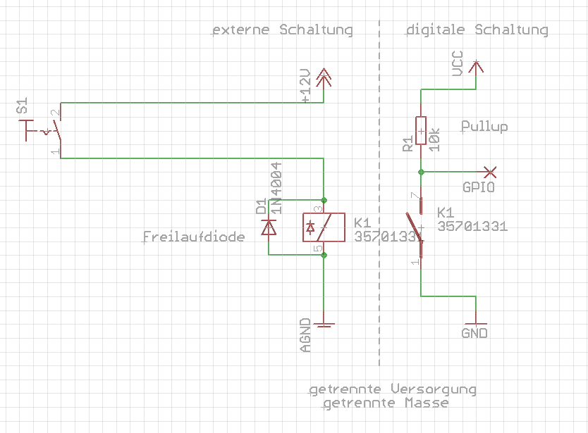

OP #3929110
Ich denke dass wir ersteinmal die internen PullUps durch externe
Widerstände ersetzen werden. Längerfristig werden dauraus auf jeden Fall
zwei Stromkreise gemacht.
Ich werde auf jeden Fall berichten, ob es nur durch die Wiederstände
schon eine Besserung gab.
Danke ersteinmal gvs & Winfried für diese Tipps.

Gast #3930250
1. Zur Klarstellung:
Klassisches CMOS ist nur beispielhaft als Digitalsystem erwähnt, bei dem
man mit solchen Leitungslängen arbeiten kann, da die Spannung nicht
wesentlich durch den Leitungswiderstand beeinflusst wird, und das
langsam genug ist um nicht selbst Störungen zu verursachen, und in sich
relativ störsicher ist.
Dies wäre die KLASSISCHE 4000er CMOS Logik. Die 74-Logik ist TTL, also
grundsätzlich 5V, erst mit HC und HCT ist sie ein TTL equivalenter
Cmos-Baustein der nicht mehr fest an einen speziellen Pegel (5V)
gebunden ist, wie die klassischen Cmos, allerdings nur bis ca. 6V.
2. Da du keine derartige Logik (CMOS) verwendest, ist deren Einsatz nur
mit Mehraufwand verbunden, da ein Relaiskontakt direkt an jede
vorhandene Logik gekoppelt werden kann, nur den Pull-Widerstand braucht
man noch.

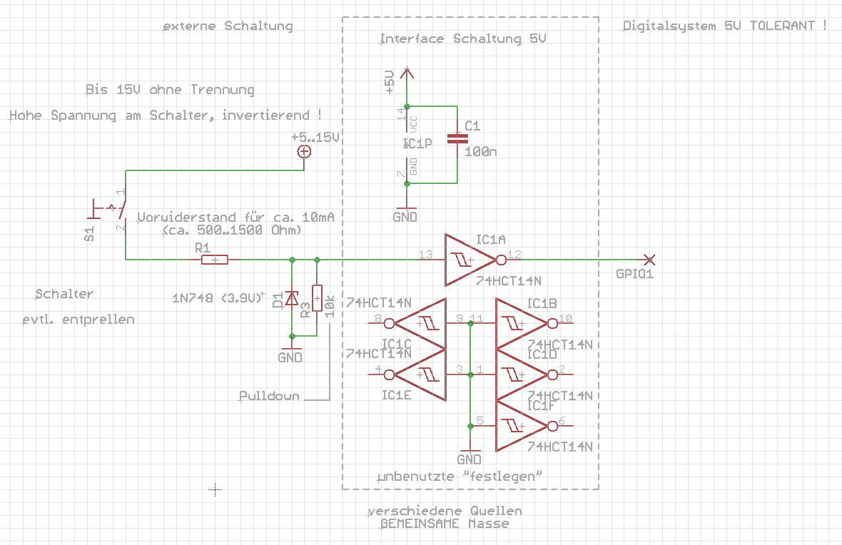

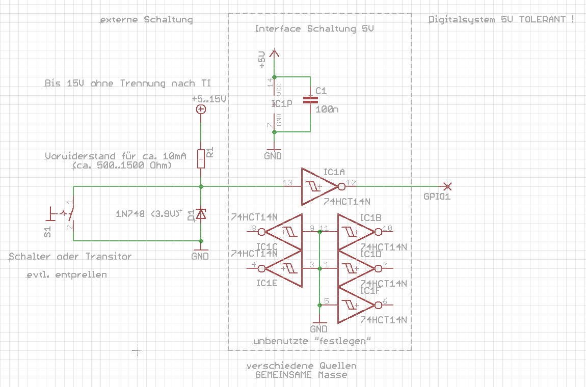

Gast #3930843
Anbei noch zwei Schaltungen für nicht getrennte Systeme:
1: von TI (aus dem alten TTL-Kochbuch)
2: modifiziert von mir, um möglichst hohe Spannung am Schalter zu haben,
da dort evtl. höhere Übergangswiderstände auftreten können (R3 ist
allerdings etwas kritisch).
Eine Entprellung ist hier nicht vorgesehen, wenn nötig mit üblicher
RC-Schaltung; C parallel zur Z-Diode, bei 1. noch ein R Richtung
Schalter.
Schaltungen sind für Systeme die extern mehr als 5V verwenden, sonst
würde ja ein Gatter zur Anpassung reichen.
Anmerkung: Das sind nur Vorschläge die nicht von mir erprobt sind, und
müssen daher auf Tauglichkeit für dein System geprüft werden.
