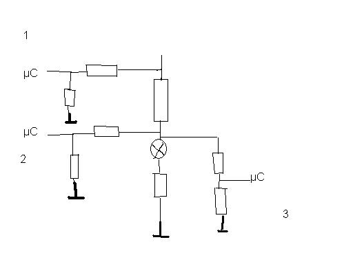

Und was ist wenn ich einen Komparator anwende und ein Signal(Spannung) nach dem Shuntwiderstand auf ein PIN setze und den anderen PIN kurz vor der Lampe anschliesse. So wie in der Schaltung im Anhang. Wenn die Lampe kapput ist dann fliesst ja kein Stromm mehr durch, dann sind die Spannungen nicht gleich, dann sagt mir der Komparator, dass Sie nicht gleich sind. Und wenn die Lampe in Ordnung ist dann sind die Spannungen gleich! Wird der Komparator mir sagen, dass die Spannungen gleich sind oder arbeitet er nur wenn eine Spannung grösser wie die andere? Gruss P.S.: Sorry für die misserable Darstellung der Schaltung, da ich gerade nicht bei meinem PC bin, habe ich keine Möglichkeit es schnell und besser zu machen.
hallo! der komparator sagt dir nicht, ob sie gleich sind oder nicht!! du wirst es auch nicht schaffen, 2 exakt gleiche spannungen zu erzeugen! der komparator sagt dir, welche der beiden spannungen groesser ist. warum willst du 3 uC pins verwenden??welche pins sind das? hast du den teil ueber den Komparator im User Manual gelesen? mfg, thomas
warum willst du 3 uC pins verwenden?? Weil ich diese Schaltung für alle Prozessorren auch mit ADWandler fähig machen will. Ja ich habe das Datenblatt durgelesen, deswegen war auch meine Frage ob er auch sieht ob die Spannungen gleich sind. Also nicht! Ich war mir da neicht sicher! Was wäre da die beste Lösung dafür? Außer einen Prozessor anzuschliessen, der ADWandler hat? Gruss Stefan
Datenblatt und User-Manual sind 2 verschiedene Dokumente bei TI! Wenn du einen Controller mit Komparator hast, benoetigst du keinen AD Wandler. Und warum brauchst du bei einem anderen "Prozessor" 3 Pins? Such mal nach einen Application Note fuer den Komparator. Das gibt es sicher bei TI. Es gibt auch so ein Dokument, in dem Beispiele fuer alle Peripheriebausteine aus der Familie drin sind (ueber 1000 Seiten). Weiss aber nicht genau wie das heisst. Bin ja auch nicht an meinem Privatrechner.. mfg, thomas
