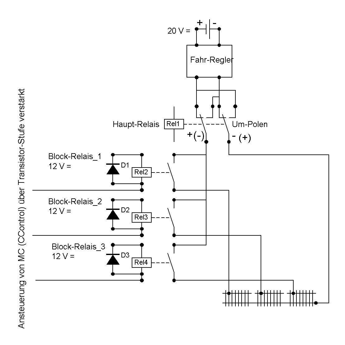

Für die Regelung meiner Modellbahn-Anlage habe ich
folgende Schaltung im Einsatz (Prinzip-Darstellung im Anhang):
1.
Im Fahr-Regler wird die Spannung geregelt.
2.
Über ein Pol-Wende-Relais wird entweder + / -
oder - / + (für Vorwärts- / Rückwärts-Fahrt) auf die Zuleitungen gelegt.
3.
Die Ansteuerung der Relais erfolgt über die CControl, die wiederum die
Ablauffolge von einem Steuerungs-Programm erhält(Railroad & Co), das auf
dem PC läuft(COM-Schnittstelle).
4.
Zwischen den pins der CControl und den 12V-Relais' sind
Transistor-Stufen geschaltet; hiermit werden die einzelnen
Gleisabschnitte (Blöcke)
zu- bzw. abgeschaltet.
Das Konzept läuft !
... und die "guten / alten Relais" tun problemlos ihren Dienst..
Aber trotzdem hätte ich folgende Fragen an den
Experten-Kreis dieses Forums:
Die Konstruktion mit den Relais erscheint mir aus heutiger Sicht doch
recht aufwendig und da ich derzeit eine Erweiterung plane, möchte ich
gerne anstelle der Relais,Transistoren,etc. andere Bausteine einsetzen.
Kann mir jemand Alternativen (insbesondere andere Bausteine oder auch
ein anderes Konzept) 'verraten'?
Gibt es vielleicht (modernere) Bausteine, mit denen man Leitungen (auf
denen einmal PLUS und das  andere Mal MINUS geschaltet ist) zu- bzw.
abschalten kann ?
Ich muß noch hinzufügen, dass auf meiner Modellbahn
ausschließlich Blechspiel-Eisenbahnen aus der Zeit
vor 1950 verkehren (der Einsatz moderner Digital-System ist daher nicht
möglich.)
Vielen Dank im Voraus
Günter

das Klingt als wenn man dafür H-brücken verwenden könnte. Welche hängt
von der Stromaufnahme ab. Schau mal nach L293D, SN754410 oder L298. Ich
denke mal die sollten für die Modellbahn langen. Der L293D kann 2 mal
300 mA verkraften, der Sn754410 2 mal 1 A und der L298 2 oder drei
Ampere.
Eckhard

Da hier ja kaum eine grosse Anzahl Schaltspiele zu erwarten ist, dürfte
die Relaislösung wohl die einfachste und preiswertere Möglichkeit sein.
Allein die erforderlichen Schutzschaltungen (z.B. Kurzschluss,
Überspannung) erfordern zusätzlichen Bauteile-Auwand. Insgesamt ist eine
rein "elektronische" Lösung mit Sicherheit nicht einfacher und
preiswerter. Der Vorteil ist lediglich die nicht vorhandene
Kontaktabnutzung.

von Peter D. (peda)
Ich würde bei Relais bleiben.
Gerade im rauhen Modelleisenbahnbastelbetrieb sind deren Vorteile, wie
Störunempfindlichkeit, Robustheit und fast keine Verluste, nicht zu
unterschätzen.
Leistungs-IC mit den nötigen internen Schutzschaltungen sind bestimmt
teurer und durch die nötigen Kühlkörper benötigen sie auch mehr Platz.

von Manfred Glahe (Gast)
Ganz richtig Günter, vorallem wenn man mit PC steuern möchte. Ich habe
vor über 20 Jahren eine Steuerung mit IR für Fleischmann Bahn entwickelt
und mußte alles(diskrete)im Waggon unterbringen. Ein IC wie das TB6549
(im Anhang wer möchte) hätte ich mir damals gewünscht.
MfG Manfred Glahe
