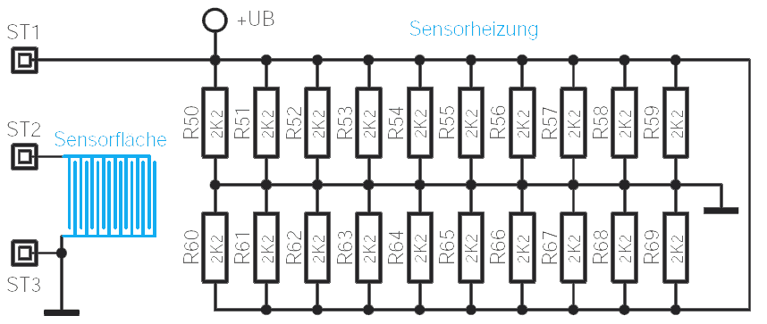

Der Feuchtesensor ist nur ein Feuchtabhänigerwiderstand, also 2 so
verschachtelte Leiterbahnen wie auf dem Bild zu sehen.
Den NPN Transi kann ich dann aber auch wieder als Darligton nehmen, wie
TravelRec. oben erklärt hat, oder?

von Tobias M. (twam) Flattr this
Ah, da kommt man ja nie drauf ^^ :) Werde ich nachher mal ausprobieren.
Danke schonmal!
Naja, der Feuchtesensor soll nur ein "Es regnet" oder ein "Es regnet
nicht" feststellen können.
Und wenn es Regnet soll der Heizung angehen, damit das Wasser möglichst
schnell verdunstet.
Daher kommt es auf einen genau Messung gar nicht an, weil der
Unterschied zwischen Regen und gerade Nebel eh eine Frage der
Definition ist.
Außerdem sind die beiden Masse auf der Platine am anderen Ende schon
verbunden und die Kabellänge sind vielleicht 5 cm. (Die Platine hab ich
mir als Ersatzteil eines ELV-Bausatzes organsiert). :)
Trotdem Danke fürs Mitdenken!

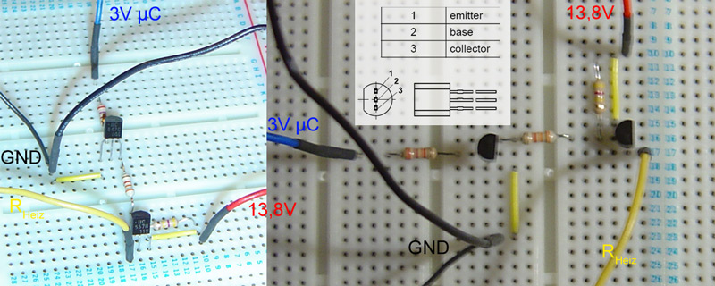

ich hab die Schaltung einfach mal mit einem BC547C für den NPN und
einem 557B für den PNP getestet. Wenn ich den µC auf 3V legen fließen
schön 138mA. Wenn ich ihn allerdings auf 0V setzen fließen immer noch
118 mA. Soweit ich die Datenblätter der Transistoren verstehe, müssten
die aber passen, oder?
Grüße
von TravelRec. (Gast)
Hast Du oben gemalten Schaltplan genau befolgt?!
von AxelR. (Gast)
BCE vertauscht? Passiert mir immer!
von Sven (Gast)
>>BCE vertauscht?
BC547C und 557B haben Anschlussfolge CBE (von vorn auf Beschriftung
gsehen, Beinchen unten), wenn ich nicht irre.
Sven
ich hab den Aufbau nochmal überprüft und kann keinen Fehler finden. Hab
mal ein Foto gemacht und es angehängt. Die Info der Anschlussfolge hab
ich aus einem Datenblatt (siehe Bild) und ist genau andersherum wie
Sven meint. Hab aber auch mal die Transis gedreht: Dann fließen immer
~63mA egal was auf der 3V Leitung geht.
Grüße
von A. D. (ad1)
Nein, Swen hat es richtig beschrieben. Du hast Dein Datenblatt falsch
interpretiert. Du musst den BC547 um 180° rum drehen. Im Anhang eine
besser dargestellte Anschlussbelegung.
Gruß, Andreas
Genau, der BC557 ist richtig ´rum, der BC547 falsch! Nimm mal vielleicht
nochmal neue Transistoren, falls es die alten durch´s Testen vielleicht
schon zerlegt hat.
Ihr hattet Recht! Hab den 547 gedreht und es funktioniert!
Vielen, vielen Dank für eure Mühen!
