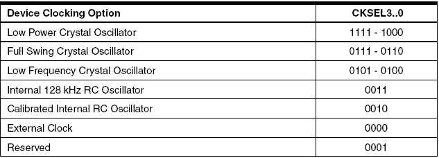

Ich habe gestern mein Maga644 zerfused. leider kann ich nicht mehr
anchvollziehen, was ich falsch eingestellt hab. Ich tipp mal auf die
Clock einstellungen. Kann ich irgendwie messen, welche einstellung ich
gewählt hab. (z.B. ne frequenz etc. an den XTAL pins messen).
Im anhang eine liste der möglichen einstellungen.

Im Falle, dass du 'External Clock' eingestellt hast, könntest du mal
versuchen eine Rechteckfrequenz an zu legen(bin mir nicht mehr sicher
ob an XTAL1 oder XTAL2). Dass man das irgendwie messen kann glaube ich
jedoch nicht(korrigiert mich, falls ich falsch liege:P)
von Hubert.G (Gast)
An XTAL1 anlegen, von einem Rechteckgenerator, Oszillator oder so was.

Kann mir jemand sagen, was ein  "low power crystal oscillator" ist,
und wie ich diese art nachbaue?
von Marian (Gast)
@Simon
das ist IMHO so ein Uhrenquarz mit 32,768kHz...bzw. diese Bauform gibt
es bestimmt auch noch mit anderen Frequenzen... aber die mit 32kHz
dürfte am populärsten sein :-)

von Klaus Leidinger (Gast)
Simon,
ein "chrystal oscillator" ist ein Quarzoszillator.Also ein Quarz mit
"Schwingungsanreger" und Pegelwandlung.
hier:
http://www.klaus-leidinger.de/mp/Mikrocontroller/meinetools.html#Preserver
 habe ich einen solchen genau für diese Zwecke verbaut.
Mit dem habe ich bisher noch jede falsche Einstellung der Taktquelle
korrigieren können. Die Spitze an XTAL1 halten.
HTH,
Klaus
von Frank (Gast)
Die Methode von Klaus hat mir auch schon ein paar verfusete AVRs wieder
zugänglich gemacht, kann ich also nur empfehlen wenn der AVR auf
externen Takt gefused wurde.
