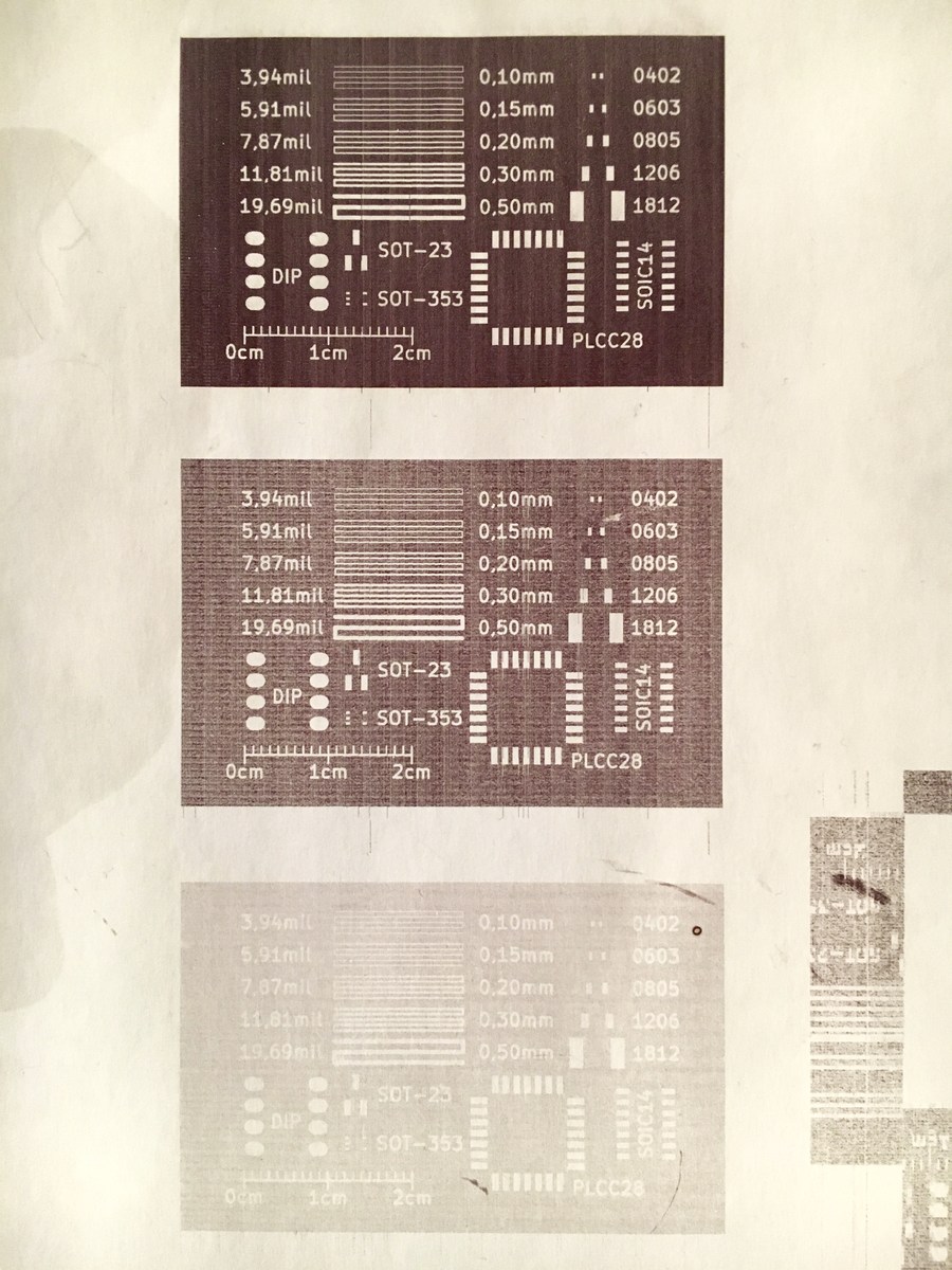

Da liegst Du absolut richtig, die Linie zeigt, dass der Laser beim
Y-Steppen um eine Linienbreite schwingt. Nicht viel, aber zuviel. Ich
bin da von Y100 auf Y110 gefahren, also leicht diagonal.
Heisst also die erste Version der Halterung ist zu labbrig.
Macht aber nix, 1-2h 3D-Druckerei und es gibt eine neue Halterung, das
macht echt Freude :-)

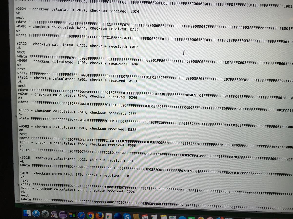

Jetzt klappt auch die Ansteuerung des Ultimaker per USB mit g-code mit
Optiprint (Python Web Frontend zur Ansteuerung von 3D Druckern).
Nächster Schritt: realen g-Code aus Pixelbild generieren.
Dazu habe ich auch schon ein Python Fragment für Cnc gefunden, das wie
eine gute Basis aussieht.

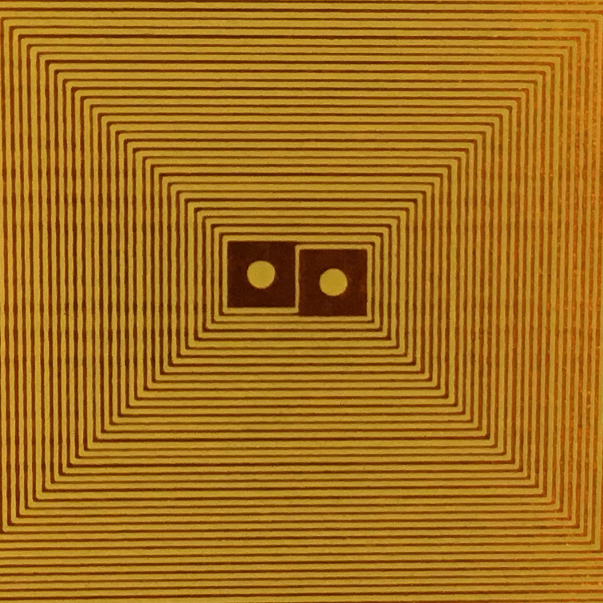

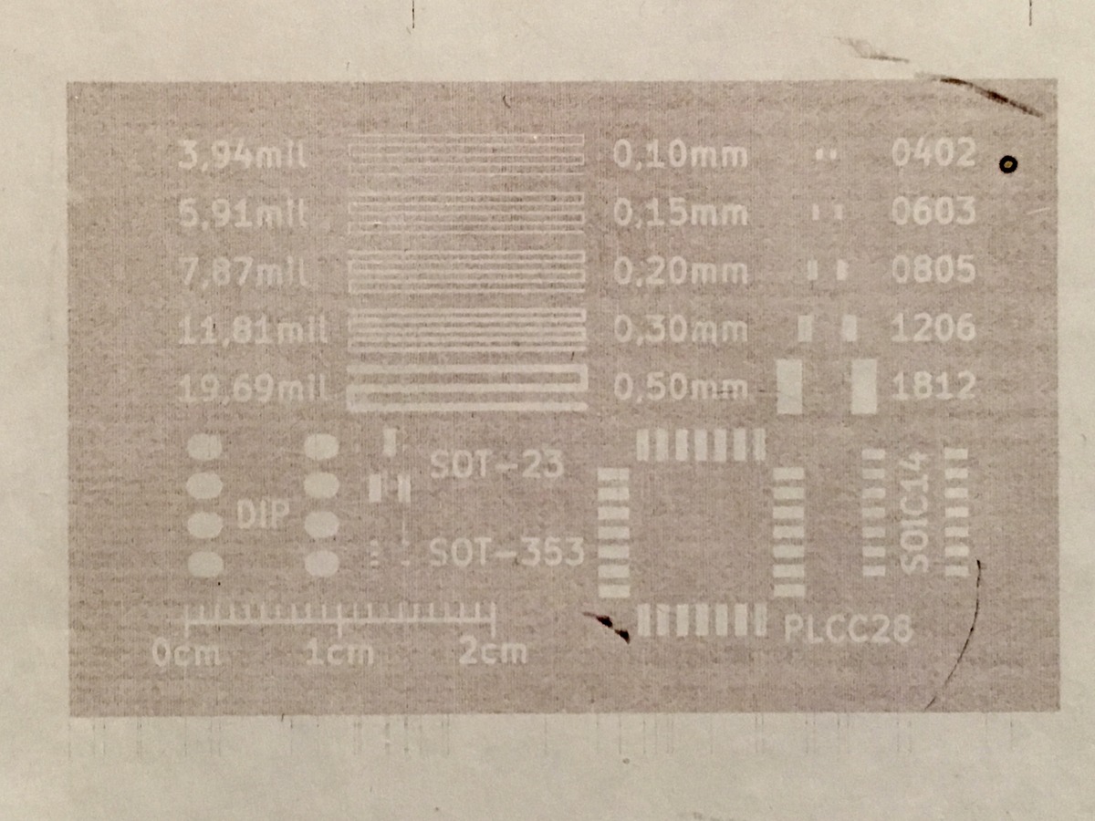

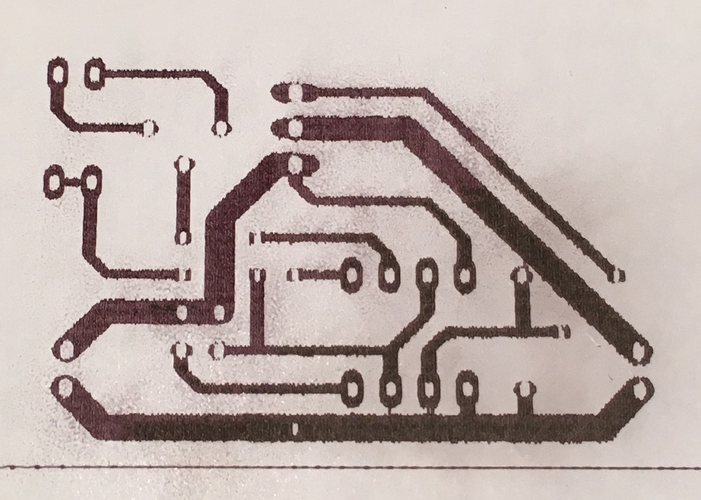

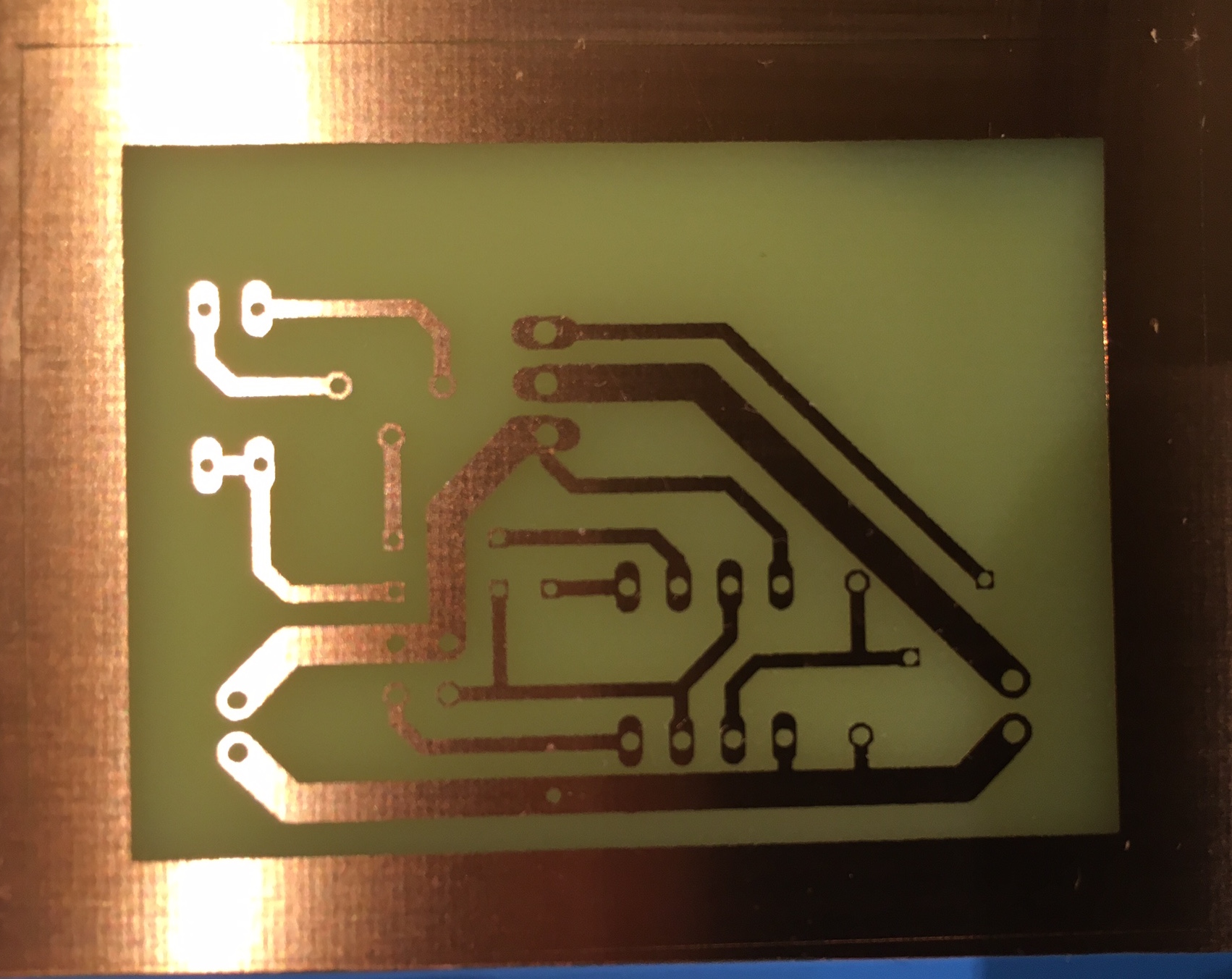

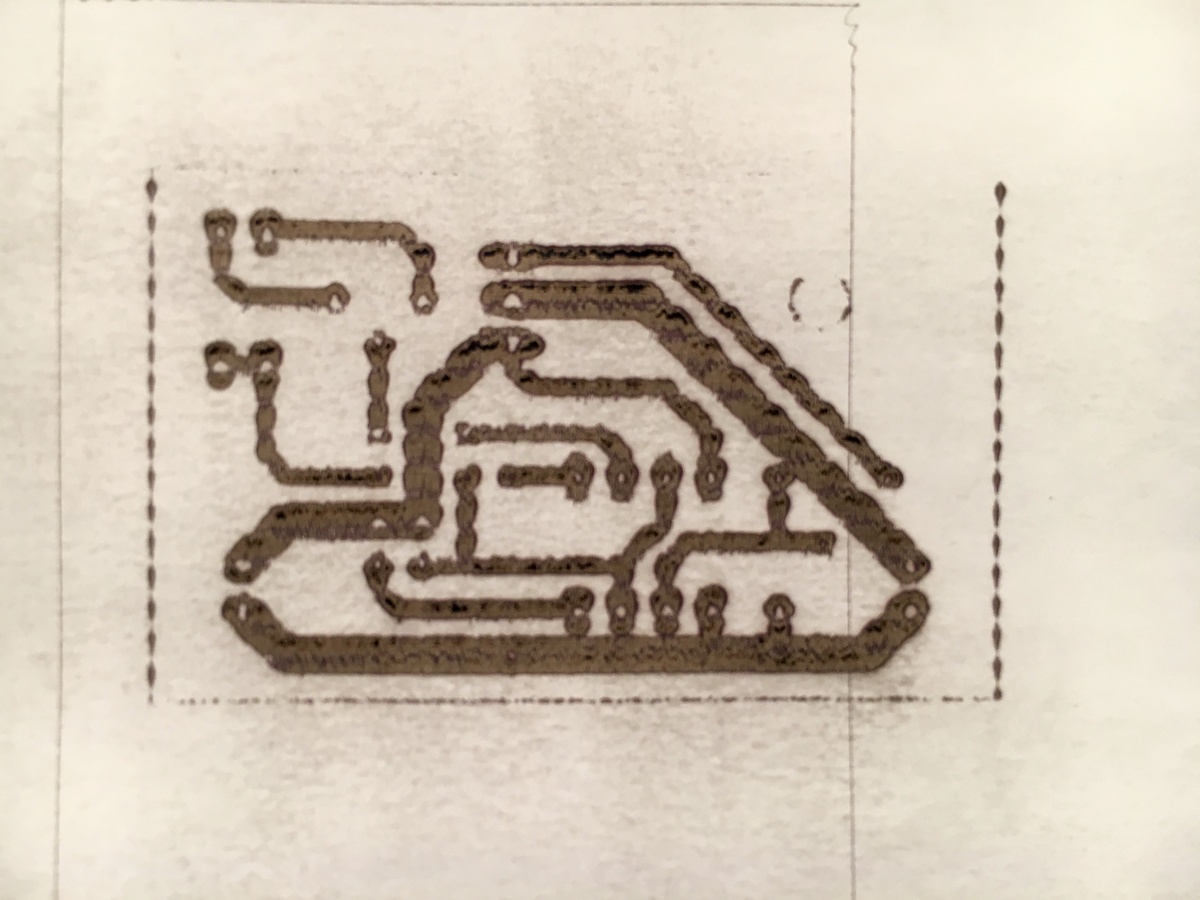

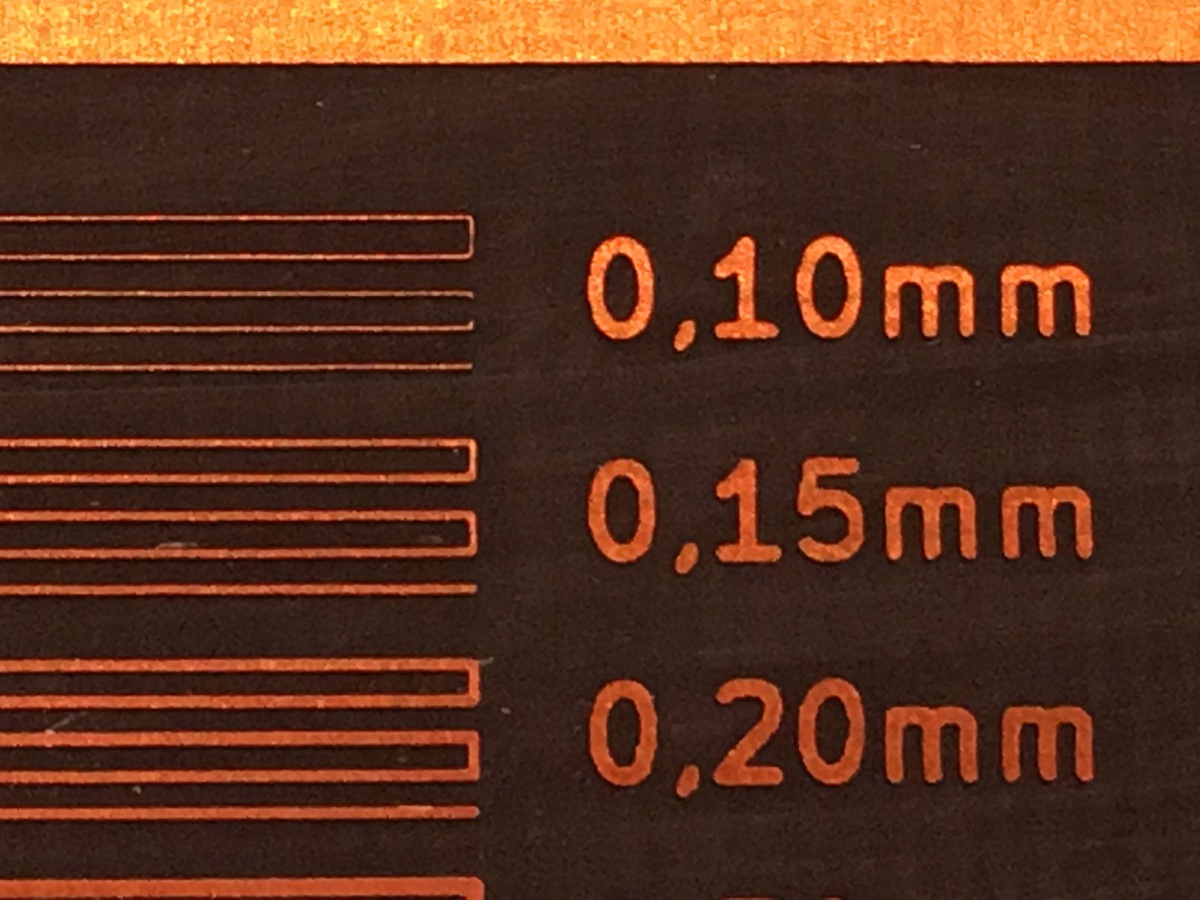

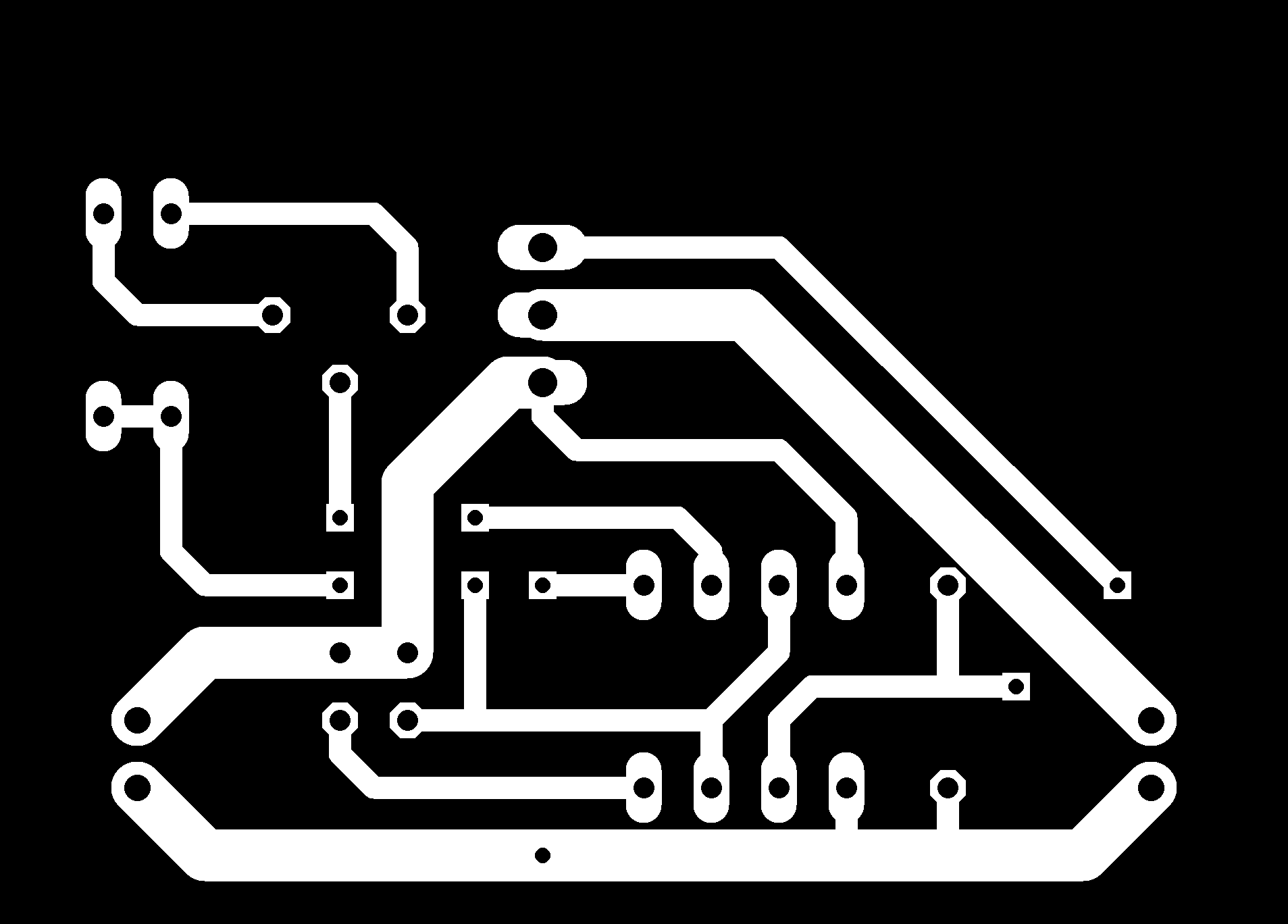

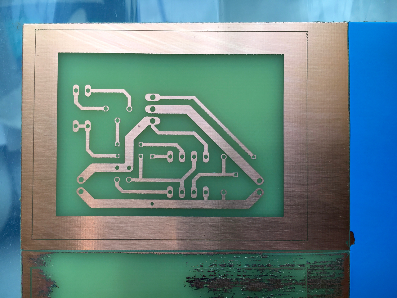

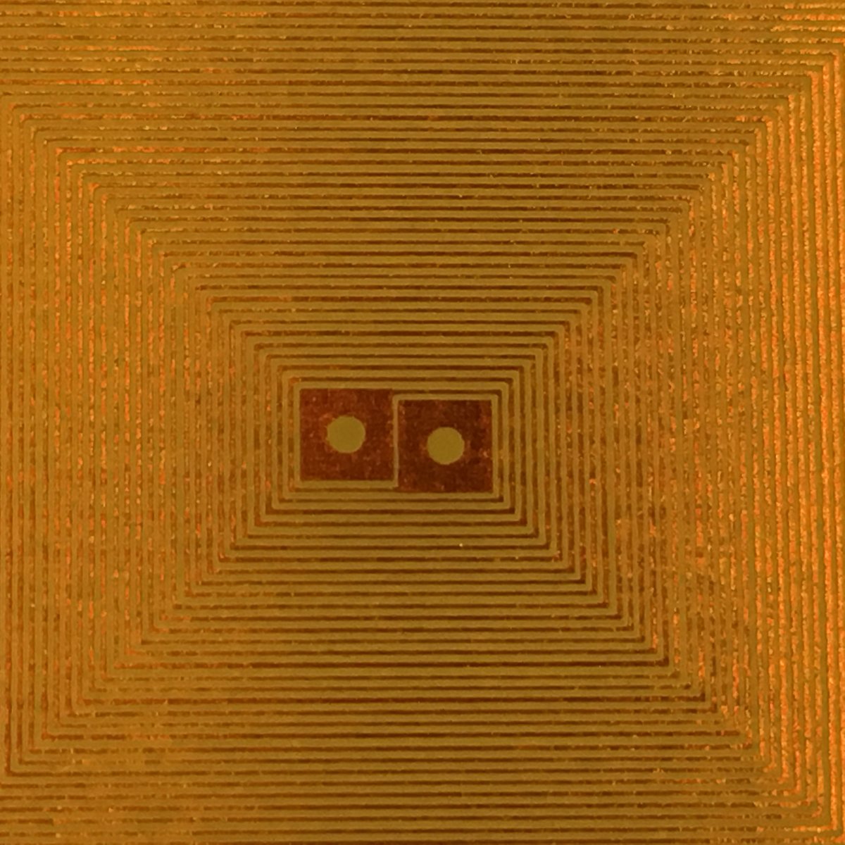

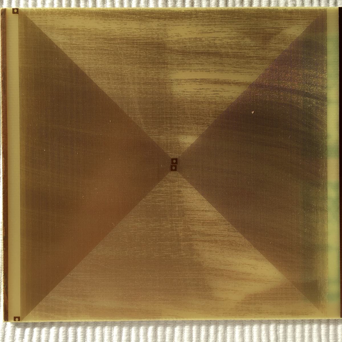

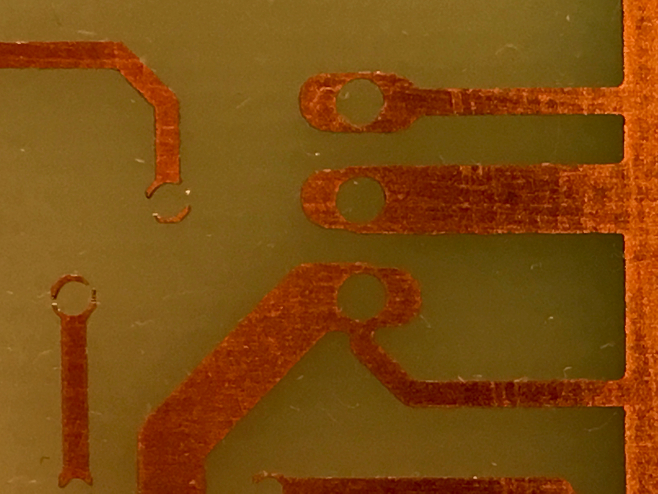

von Conny G. (conny_g)
Die ersten Versuche nach dem Erstellen des Python-Scripts.
Ist ja schon mal nicht schlecht für den anfang, aber da muss man noch
deutlich optimieren.
Einerseits ist das ungeschickt (und funktioniert auch nicht richtig)
jeden Pixel als g-code-Schritt abzubilden, das scheint die Fahrt des
Druckkopfs stark zu behindern und er schwingt und brummt.
Andererseits ist wohl die Fan-PWM in Konflikt mit der Auflösung der
Schritte, denn seit ich die Laserleistung versucht hatte per PWM zu
reduzieren gibt es diese starken Wellen in den Linien.
Also das Script verbessern und alle schwarzen bzw. weißen Pixel in einem
Stück abfahren. Und lieber den Lasertreiber runterregeln als mit PWM
"dimmen".
Die Laserleistung ist jedenfalls viel zu hoch, das Thermopapier qualmt
recht ordentlich.
Die Platine dauerte übrigens ca 30min und ist mit 300dpi gedruckt.

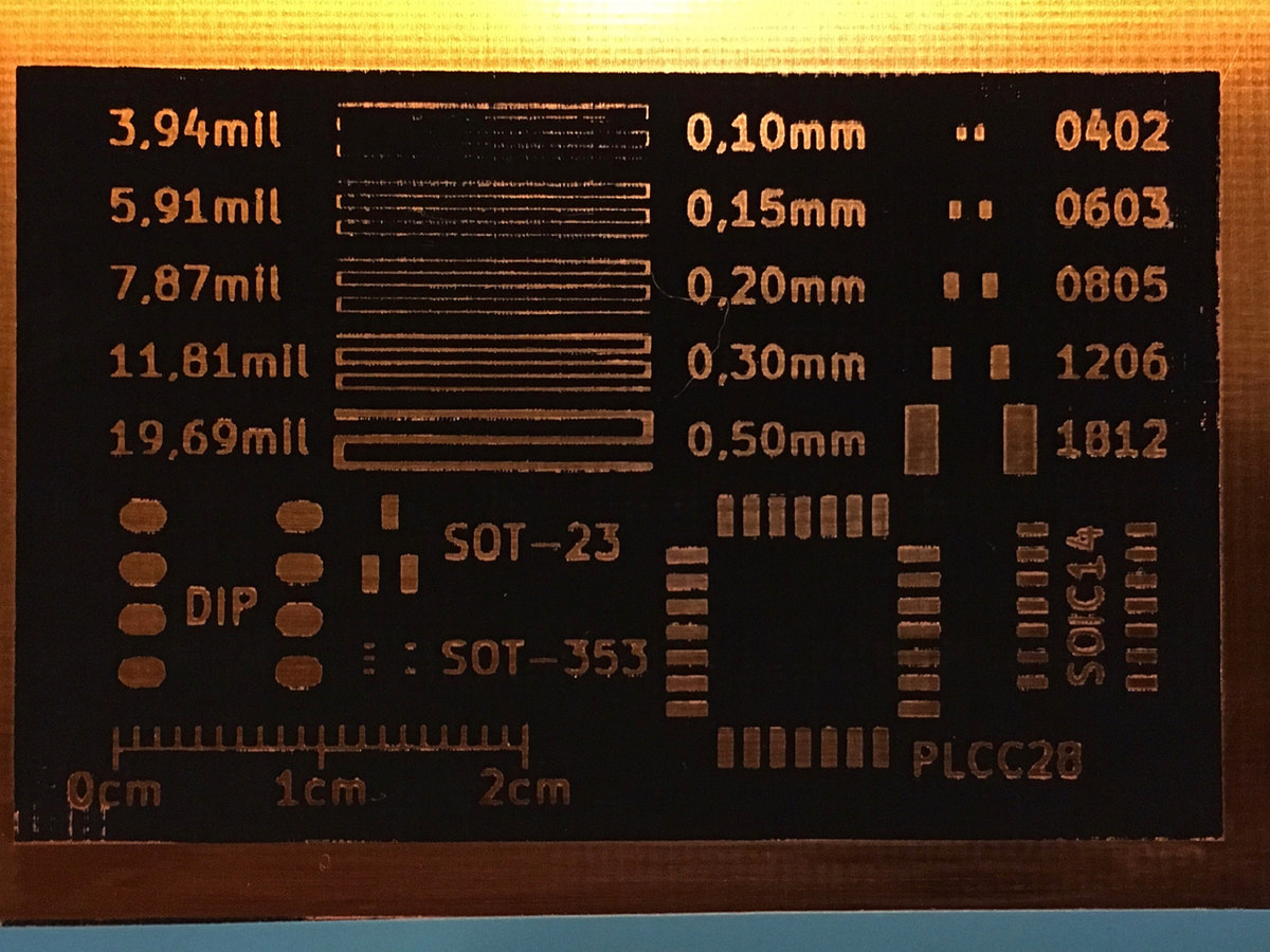

@alle
Bei mir gibt es einen kleinen Erfolg zu vermelden. Meine Testpattern
werden richtig gedruckt.
Meine Laserachse referenziert sich vor dem Druck selbstständig.
Berechnet sich alle Werte und druckt das Layout. Danach fährt sie wieder
in die Home Position.
So habe ich mir das vorgestellt! :-)
Was noch fehlt ist jetzt das Maschinenbett und der Vorschub. Das ist
noch ein bisschen Mechanik. Aber mit der Programmierung bin ich somit
fast durch!
Grüße, Jens

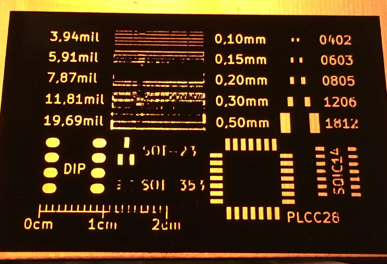

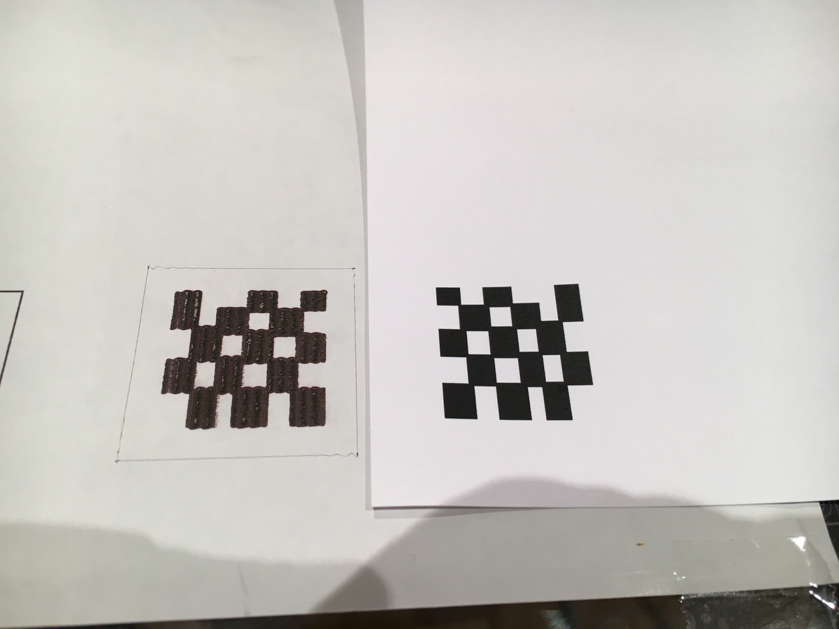

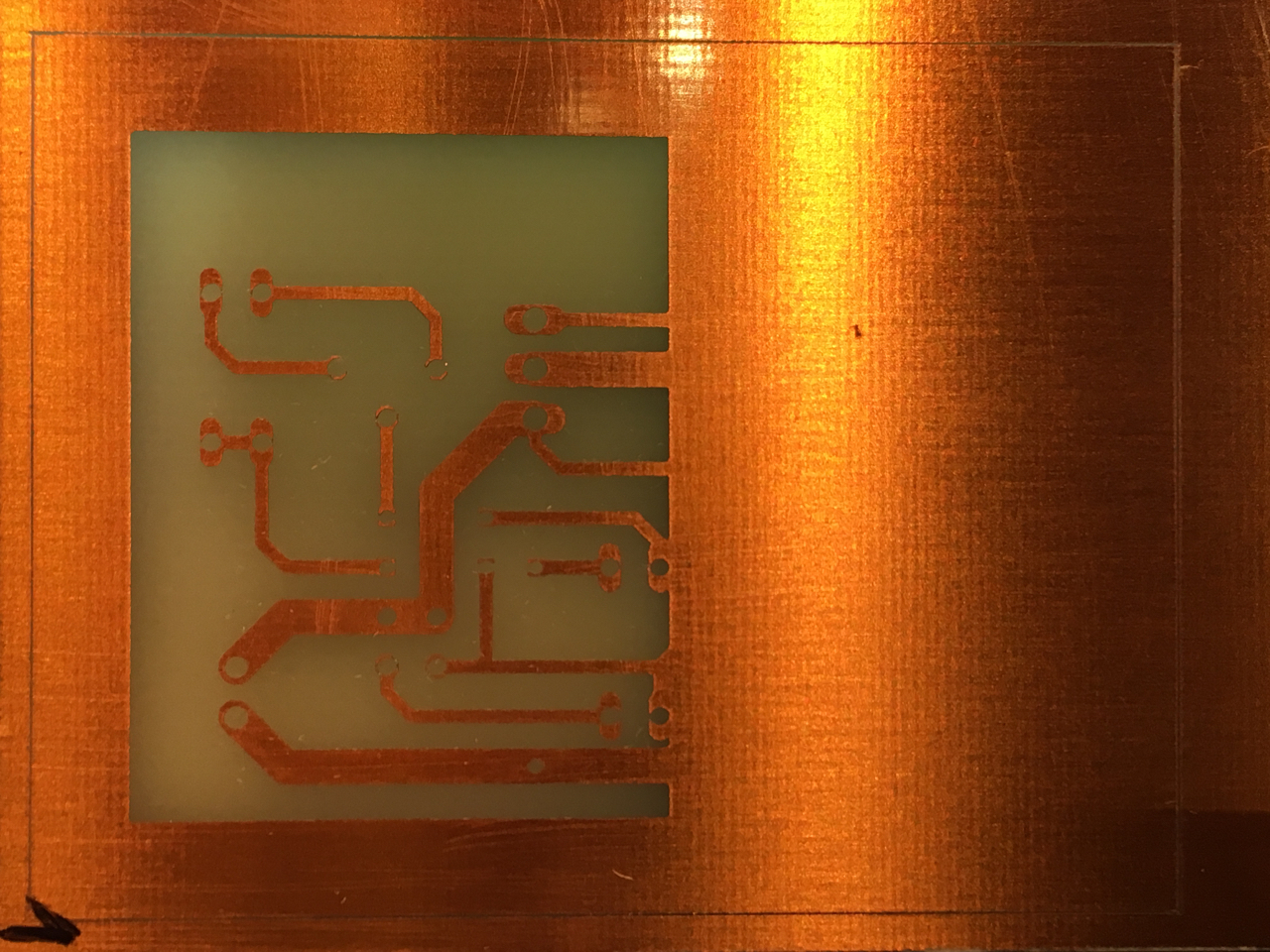

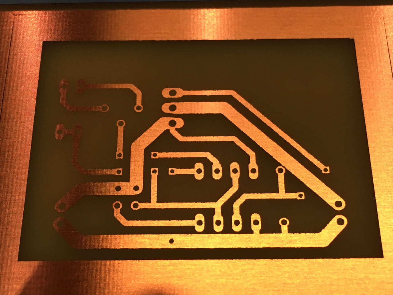

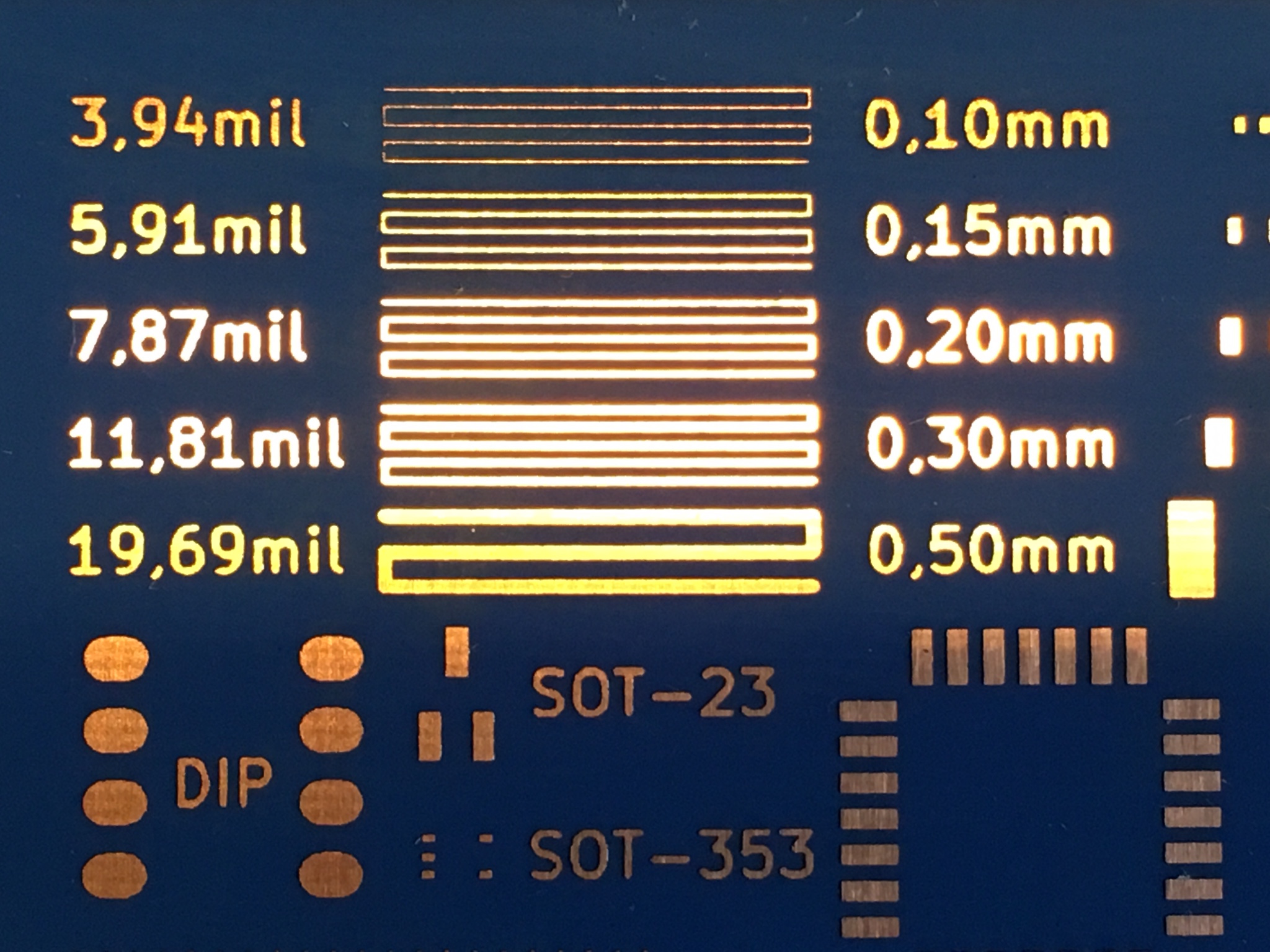

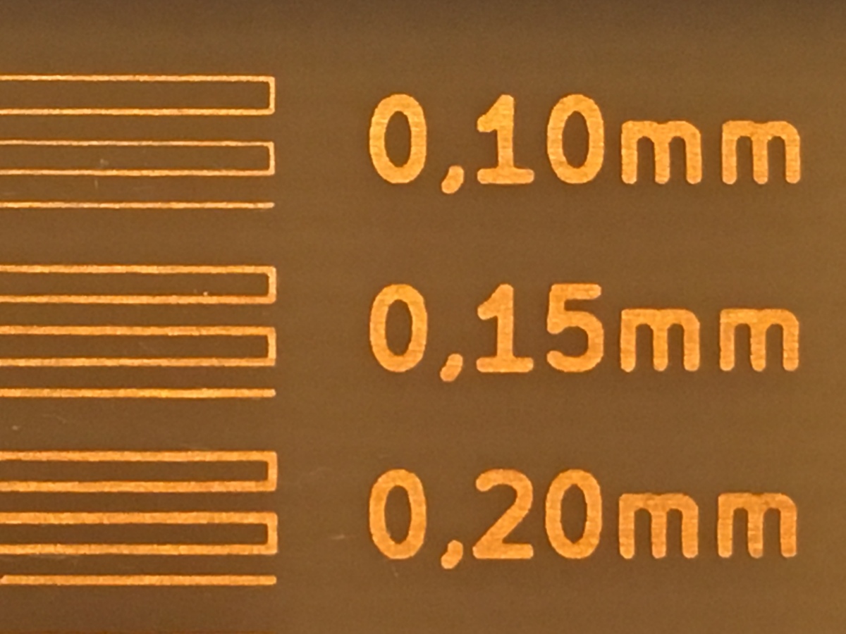

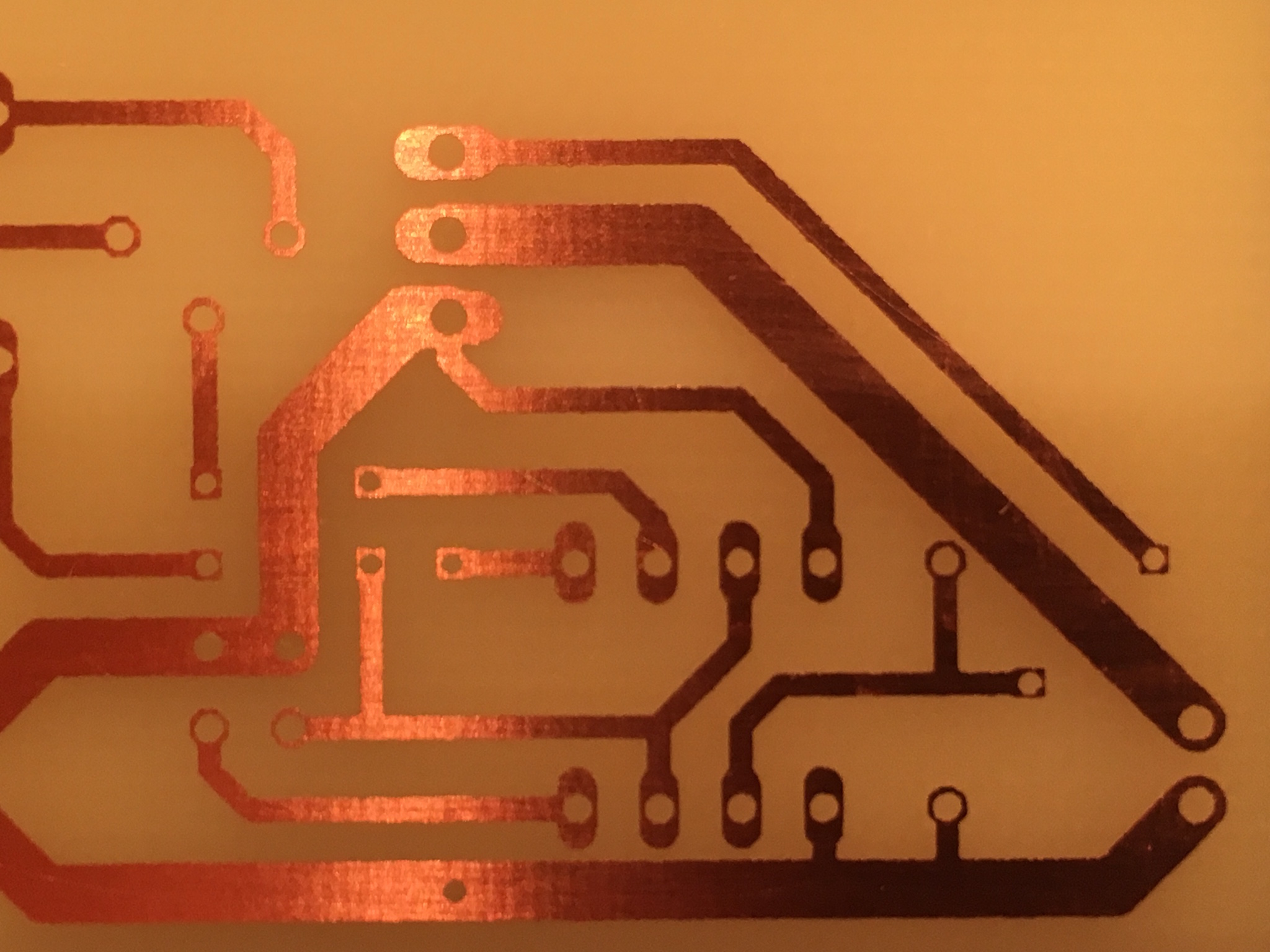

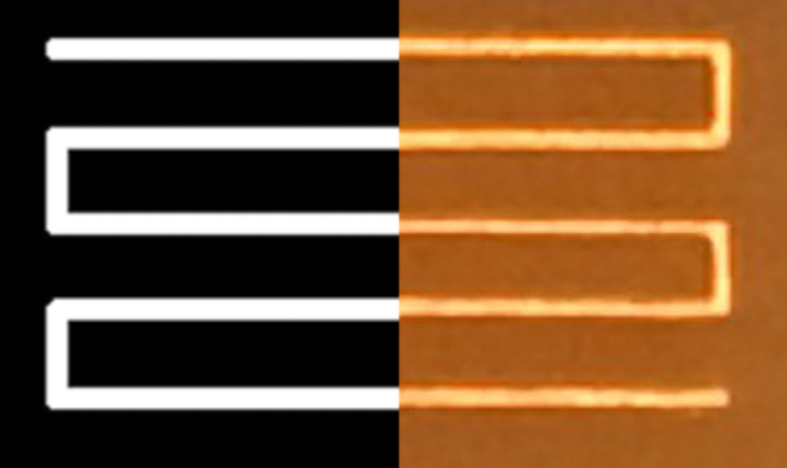

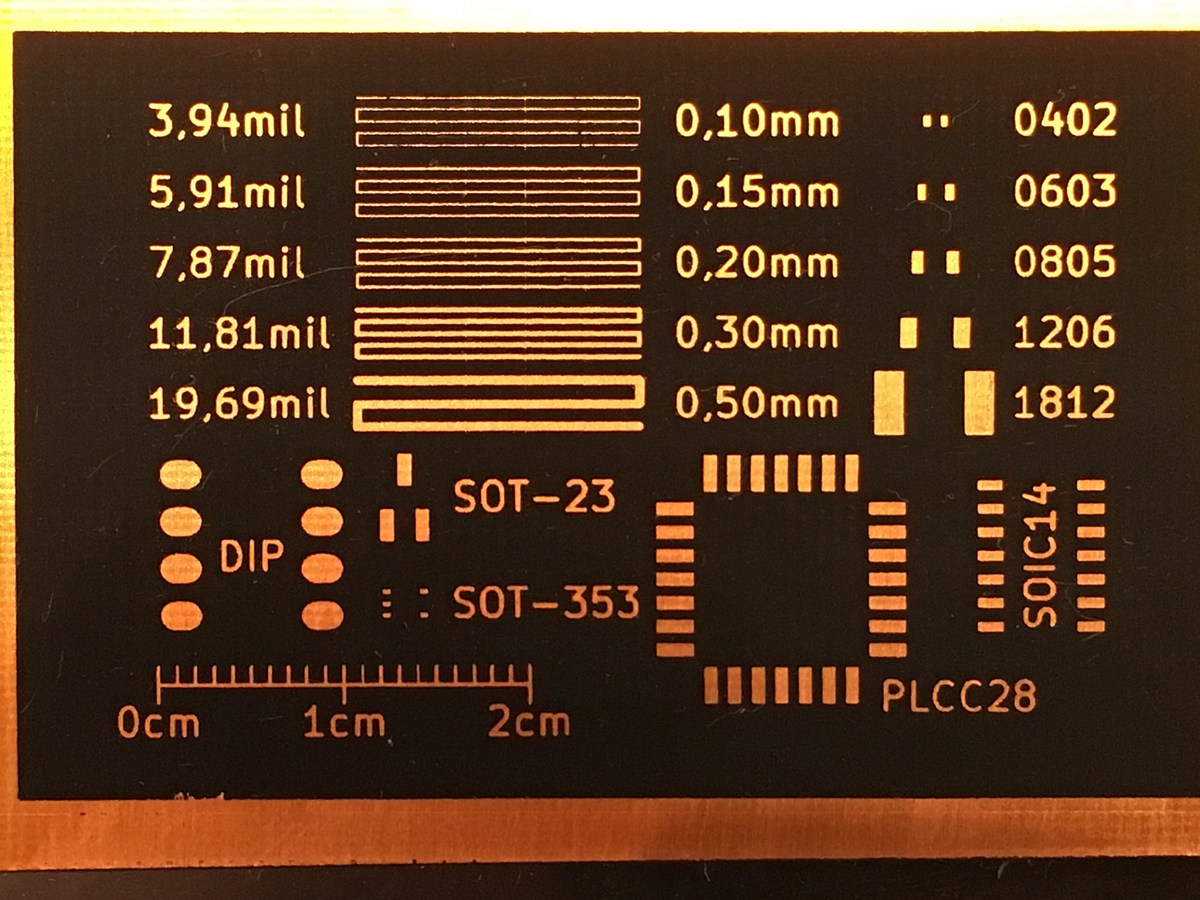

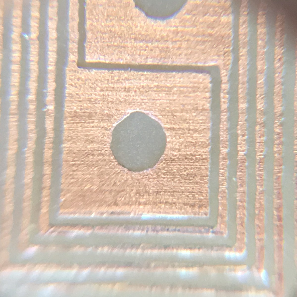

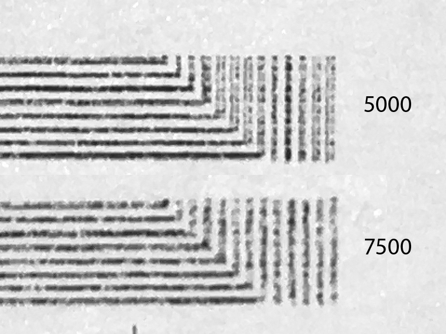

Nach der Überarbeitung des g-code-Generators die gleichfarbigen Strecken
direkt durchzufahren schon deutlich besser.
Brummt nicht mehr und viel höhere Geschwindigkeiten möglich.
https://www.youtube.com/watch?v=egF9tSLQcog
Jetzt mit 600dpi gedruckt und 2500mm/min.
Geschwindigkeit ist mehr das doppelte möglich, aber dann wird der Druck
fransiger, denn:
Es scheint mir gerade so als ob der Laser mit kleiner und
unregelmässiger Verzögerung Leistung bringt und auch eine kleine, ebenso
unregelmässige Nachlaufzeit hat. Das könnte am Step-Down-Converter
liegen, der die 24V des Lüfteranschlusses auf 9V heruntersetzt.
Mal mit den neuen Analog-Treiber sehen, ob das besser ist.
Theoretisch könnte es auch an der Berechnung der Koordinaten liegen, das
ist aber so simpel und da kann ich gerade keinen Fehler finden.
Leider habe ich mir gerade beim Hantieren an der Leistungseinstellung
die Laserdiode abgeschossen, ist eine neue fällig :-)

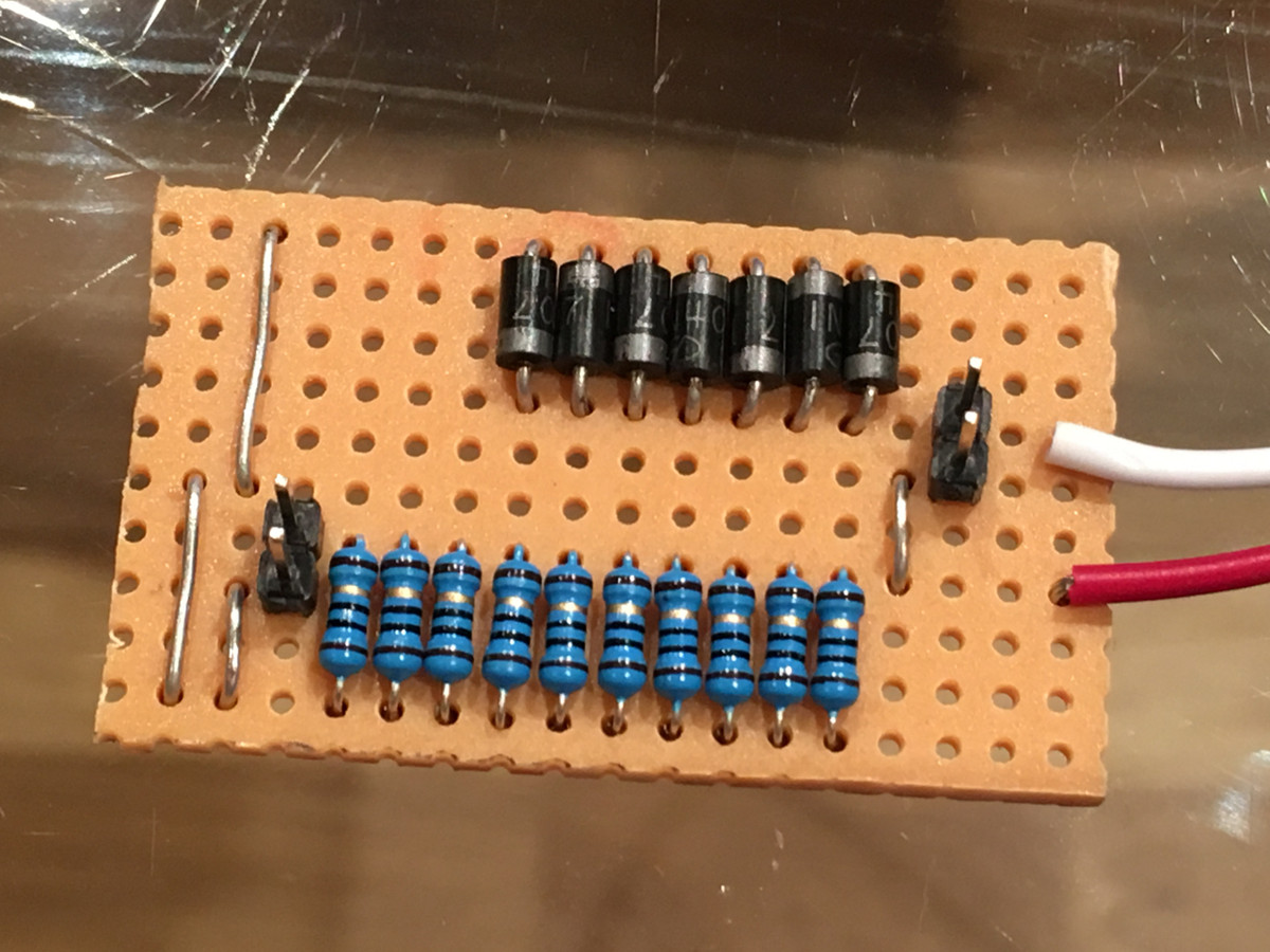

von Jens (Gast)
Hallo Conny,
wenn du dir eine neue Laserdiode zulegst würde ich dir raten erst
rauszufinden warum die kaputt gegangen ist.
Diese fertigen Treiber sind meiner Meinung nach nicht für diese
Anwendung geeignet. Die erzeugen beim Ein- und Ausschalten starke
Überschwinger. Man kann auch leider nicht vom Preis auf die Qualität
schließen. Viel Geld ist gleich mit viel Qualität gilt hier nicht!
Da du ja im Prinzip das gleiche Verfahren wie ich nutzen willst kann ich
dir da ein paar Tipps geben.
Versuche bei deinen Stromeinstellungen den Strom nicht auf Null zu
regeln. Senke den Strom nur unterhalb der Laserschwelle ab. Dann
arbeitet die Diode als LED und damit kannst du nicht belichten. Dann
fließt in deinem Treiber nur noch 5mA oder so. Aber- die Regelung
verliert den Arbeitspunkt nicht. Wenn du zu Null regelst schaltet die
Quelle hart ab und das dauert dann eine gewisse Zeit bis sich der
Treiber wieder eingeschwungen hat.
Schau dir mal den Treiber von mir an. Der schwingt sehr schnell ein und
lässt sich für gute 5Euro auf Lochraster aufbauen.
Grüße, Jens
Hast du den hier im Thread schon mal vorgestellt und hast einen Link
dazu für mich?
Oder magst den Schaltplan/Foto/o.ä. kurz posten?

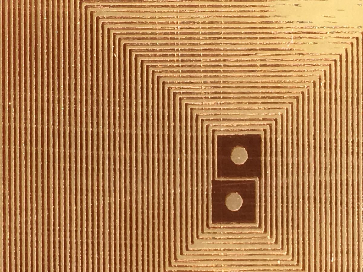

Um mich nochmal zu wiederholen: Vergiss die zeilenweise Belichtung und
gehe in Richtung "Isolationsfäsen". Du hast dann weniger Timing-Probleme
und das Ganze wird deutlich schneller (bei Deiner max. Vorschub-Rate).
Außerdem sieht es auf dem Thermo-Papier bei der Entstehung "schärfer"
aus :-)

Ich habe mich gestern schon mit dem pcb-gcode ULP gespielt, das ist
mächtig und genial und lässt sich im G-Code recht einfach anpassen.
Nur bei den Bohrungen bin ich mir noch nicht sicher, wie sich das lösen
lässt, denn es ist dafür gemacht wirklich eine Bohrungsansteuerung zu
machen. Und lässt dort das Kupfer bestehen, anders als bei der
Belichtung. Ich würde aber auf der Platine die Bohrungen einfach
freistellen wollen, damit ich sehe wo ich bohren muss.
Hier riecht es danach, dass man tiefer in den Code einsteigen muss. Es
gibt dazu 2-3 Posts im Web mit Hacks und mit ca. einer Stunde spielen
konnte ich das noch nicht lösen. Die Hacks scheinen auch eher im Code
des ULP einzugreifen als es mit GCode-Konfiguration zu lösen.
Deshalb und weil's mit Zeilen/Pixeln gerade gut voran geht, mache ich da
noch ein paar Schritte. Das sieht mir gerade gut aus, sieht nicht nach
einer Sackgasse bzw. Scheitern aus, nur nach einer Lösung mit Limits in
Geschwindigkeit und Auflösung.
Wenn ich das in 1-2 Abenden noch eins weiter bekomme habe ich schon mal
eine Lösung und kann dann nochmal ins Isolationslasern einsteigen.
Mal sehen!

Das mit den Bohrungen sehe ich auch nicht als Problem. Du bist ja mit
der Programmierung auch recht fit. Du kannst dir auch im Eagle die
Bohrkoordinaten tabellarisch erstellen lassen. Da fährst du jeden Punkt
an und machst eine kleine Helix mit dem Außendurchmesser den du
brauchst. Ich würde nie über 0,3mm gehen. Dann kann man schön mittig
bohren und beim Ätzen kommt das grad gut raus. Das geht auch über das
g-code ulp. Zumindest bei meinem ging das. Ich denke das bekommt man in
2 Abenden hin.
Für die Bewertung welches Verfahren besser ist würde ich mich mit den
Bohrungen nicht aufhalten.
Belichte eine Platine zeilenweise und eine mit g-code. Vergleiche Zeit
und Qualität und entscheide welches Verfahren das bessere ist. Danach
kannst du dich um die Bohrungen kümmern oder das, was beim zeilenweisen
Belichten noch so zu tun ist. Nicht dass du da Zeit investierst, die
danach für die Tonne ist.
Mich würden die Unterschiede auch brennend interessieren. Also
vielleicht machst du uns ein Foto von den Ergebnissen. Wäre klasse!

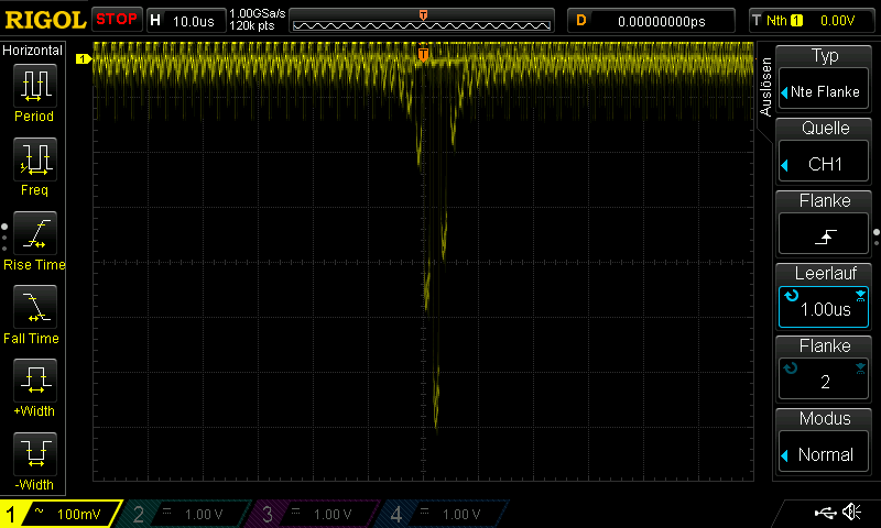

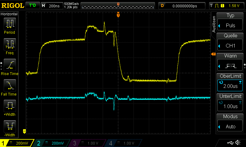

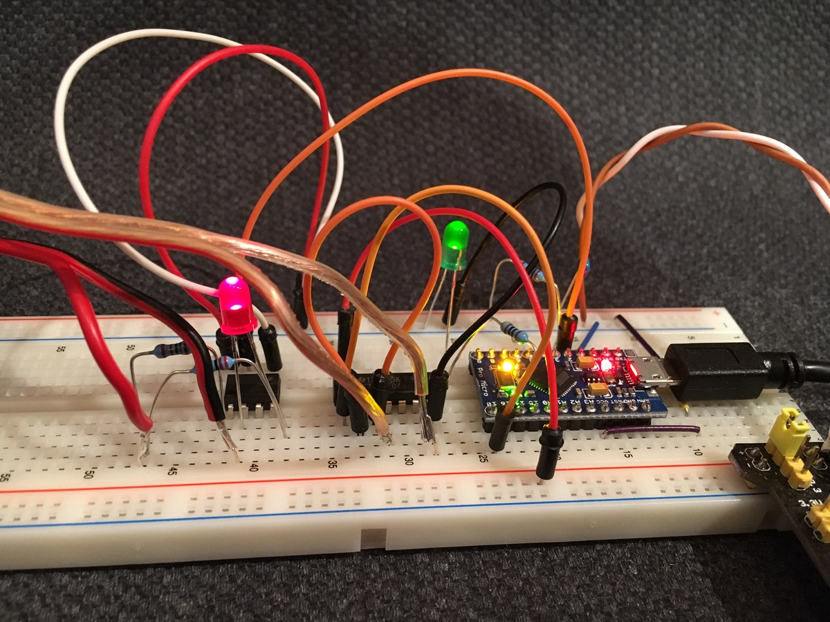

Damit mir nicht wieder beim Strom einstellen eine Laserdiode abraucht
habe ich mir jetzt auch einen Lasersimulator auf Streiferaster
gebastelt.

von Jojo S. (Gast)
Alles auf Lochraster, wird Zeit das die Laserburner fertich werden :-)

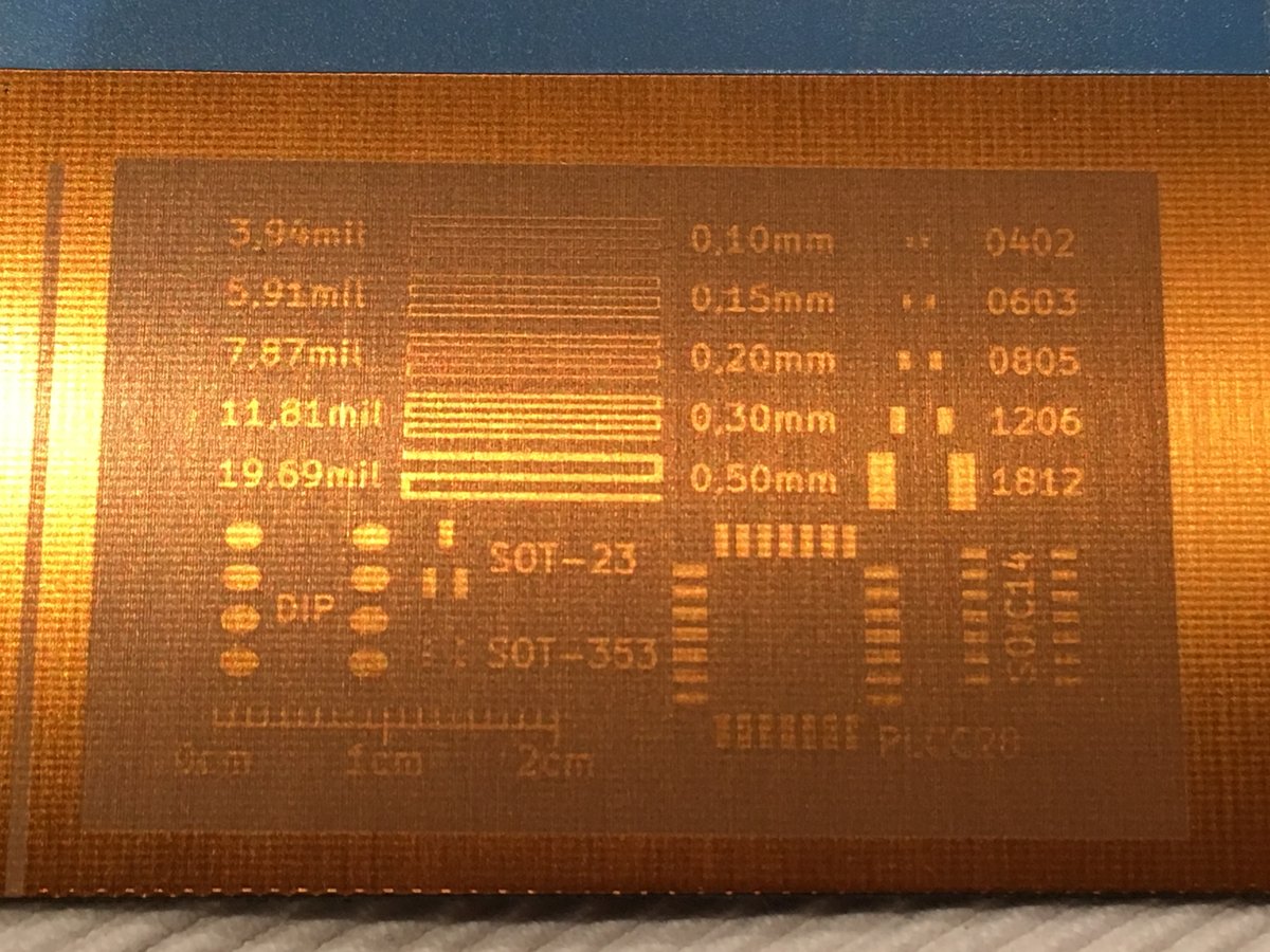

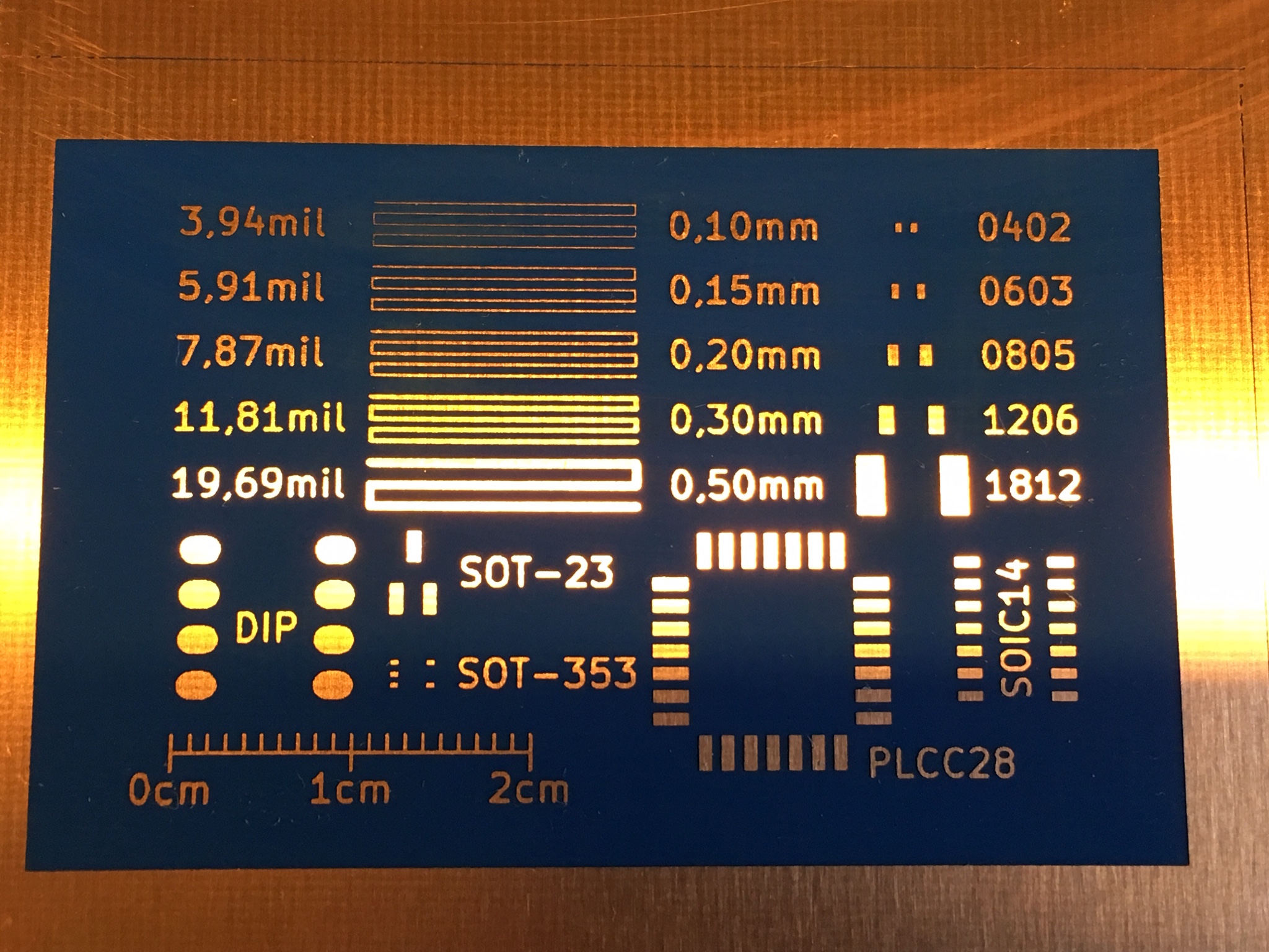

So, neue Versuchsreihe läuft.
Thermopapier mit 90mA, 2500mm/min, 1000dpi:
https://www.youtube.com/watch?v=N8nPPmXT0Z0
Die Ränder sehen etwas strubbelig aus und die Schwärzung ist
unregelmässig.
Jetzt läuft gerade eine Platine, 45mA, 1000mm/min, 1000dpi:
https://www.youtube.com/watch?v=ks9hwaKFRV4
Bin gespannt wie das beim Entwickeln aussieht.
Bei der Geschwindigkeit dauert eine 50x70 Platine ca. 1,5h - das ist
schon recht lange.
Jens, das ist übrigens jetzt der analoge Treiber von Insaneware, der mit
der geglätteten PWM der Lüftersteuerung in der Leistung geregelt wird.
Wow, für den ersten Versuch mit Platine bin ich jetzt echt beeindruckt,
das ist ja gar nicht so schlecht.
Ich würde mal sagen, das ist ein klein wenig überbelichtet, nächstes Mal
-20% Laserleistung und es müsste passen...?
Oder der Fokus des Lasers ist noch nicht ganz perfekt. Oder beides.
Das Fotoresist löste sich so schnell wie noch nie, es scheint es ist zum
ersten Mal so richtig durchbelichtet wie es sich eigentlich gehört.

von Dieter F. (Gast)
Hp M. schrieb:
> Das kommt beim Projektor dann einem Ein- und Ausschalten der Pixel
> gleich.
Ja, nichts anderes stelle ich mir da auch vor. Eine entsprechende Fläche
wird jeweils analog der Pixel-Auflösung "auf einen Schlag" belichtet.
Dann kommt der nächste Flächenteil etc.
Ein "beliebiger" Ablenkwinkel ist nicht erforderlich (aus meiner Sicht).
@ConnyG:
Das sieht ja schon richtig gut aus :-) Ich vermute auch, dass Dir der
eher strichfömige Laserstrahl-Querschnitt Probleme bereitet.
Wenn ich das 2. Video richtig deute ist entweder Deine Laserleistung
noch zu hoch oder die Geschwindigkeit zu gering. Sieht aus, als ob Du
den Lack leicht "kochst" (der wird weiß und die Struktur verändert
sich).
Jens schrieb:
> @Conny
> Schau mal hier:
> Beitrag "Belichten von Platinen mit CNC-Fräse + UV-Laser"
> Das könnte was für dich sein um Zeit zu sparen.
> Gruß, Jens
Ja, das ist spannend, ganz andere Herangehensweise.
Dass der Laserpunkt zu klein ist ist m.E. gerade nicht mein Problem.
Entweder ist meine Leistung zu hoch (Überstrahlen) oder der Punkt ist zu
groß vs. der Auflösung, die ich zu drucken versuche.
Gerade läuft ein Test mit 50% mehr Geschwindigkeit = 30% weniger
Leistung pro Pixel.
Der 2. Versuch mit geprüftem Focus (hat vorher schon gepasst) und nun
mit 1500 mm/min (statt 1000) bei ebenfalls 45mA Strom.
Das ist jetzt schon im brauchbaren Bereich, wenn auch die Ränder jetzt
etwas struppig sind.
Es könnte vermutlich noch etwas weniger Leistung sein, es ist immer noch
überbelichtet, es wird an den Rändern zuviel abgetragen.
Nächster Versuch wieder mit 1000 mm/min und dafür 50% Leistung von
vorher (22mA).
Langsamer fahren könnte mehr Schärfe schaffen, weniger Leistung weniger
Überstrahlen am Rand bewirken.
Wenn damit noch mehr von den Restringen übrig bleibt ist mit der
Pixelvariante schon mal ein verwendbares Minimum erreicht. Spannend!

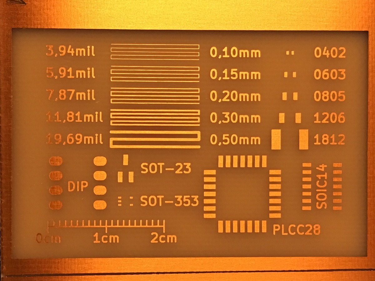

Kann es sein, dass Du leichte Probleme mit dem Schalten hast? Ist die
Bewegungsrichtung des Lasers im rechten Bild vertikal? Sieht für mich so
aus, da die langen vertikalen Kanten sehr gut aussehen - die langen
horizontalen Kanten hingegen nicht.
Arbeitest Du mit Ruhestrom (stand-by) oder einfach Laser komplett an /
aus?
von Uhu U. (uhu)
Oder schwingt der Laser mechanisch?
Möglich - die Verfahr-Bewegung ist aber mit 1500 mm/min nicht besonders
schnell (aber gleichmäßig) - daher tippe ich eher auf den Schaltvorgang.
Dieter F. schrieb:
> aus?
Ja, der Laser läuft vertikal. Das hängt bestimmt am Schalten.
Ich vermute deshalb, dass ich jetzt mit der Variante 1000mm/min und
Laserleistung nochmal abgesenkt (auf 65% vom ersten Versuch, 30mA) ein
besseres Ergebnis erhalte, weil die Schaltungenauigkeit sich ein Drittel
weniger stark äußert. Aber trotzdem wird sich das immer noch äußern.
Langsamer als 1000mm/min will man nicht fahren, dann dauert so ein
Miniplatinchen mehr als 2h für eine Seite, in der Zeit kratze ich das
Kupfer auch mit dem Skalpell ab :-)
Da ist definitv Platz für Verbesserung auf der Treiber-Seite.
Das ist ja jetzt der Analog-Treiber von Insaneware, der sah mit dem
Oszilloskop gut aus, was das Schaltverhalten angeht. In der Realität ist
es aber anscheinend nicht so.
Ja, lasse den Laser dazwischen in Standby mit 15mA laufen - evtl. reicht
das aber nicht, vielleicht müsste das mehr sein.
Dann müsste ich aber auch wieder schneller fahren (z.B. 2000mm/min mit
60mA), sonst ist Standby 20+ mA und Belichten 30mA...
Habe von Jens einen Treiber bekommen, der ja auf Schaltgeschwindigkeit
optimiert ist, den werde ich im Anschluß testen.
Und ich werkle gerade an einer Testvariante mit PCB-GCode zum
Isolationslasern, das eliminiert die Probleme mit der Schaltzeit.
Ist das dieser
http://www.insaneware.de/WebRoot/Store20/Shops/61714203/MediaGallery/Lasertreiber/Analoger_Laserdioden_Treiber_V4.2.pdf
Treiber ? (uiuiui, wenn hier einige sehen, wie dort Widerstand
geschrieben wird :-))
Der sieht eigentlich (lt. Beschreibung) sehr gut aus - bis 200 kHz
modulierbar, da sollte bei Deiner Verfahr-Geschwindigkeit nichts spürbar
sein.
Kann es sein, dass die Wiederhol-Genauigkeit etwas schwächelt?
Dieter F. schrieb:
> sein.
Ja, genau der ist es. Und er hat im Oszi-Test gut ausgesehen. Also
könnte es die Wiederholgenauigkeit sein.
Oder es sind doch mechanische Geschichten und zwar meine ich gerade beim
Fahren der Belichtung ein leichtes Knistern zu hören, wo der der Laser
geschaltet wird.
Evtl. hat die Verarbeitung des GCode in der Fahrt minimale Auswirkungen
und verzögert die Fahrt für ein momentchen und das erzeugt diese
Zotteln.
Das wäre auch beim Isolationslasern weg.

von Jens (Gast)
Das wird daran liegen wie du den Laser betreibst. Du schaltest den ja
eigentlich über eine Kanal, der für einen Lüfter ist. Stimmts? Irgendwie
sowas.
Bei G-Code werden die Befehle der Reihe nach abgearbeitet. Und jetzt
kommt es darauf an wie das mit diesem Kanal für den Lüfter gemacht ist.
Der ist nicht dazu gedacht so schnell Ein- und Ausgeschalten zu werden.
Da kann es schon sein, dass da dein G-Code Interpreter aus dem Tritt
kommt.
Und der wird auch nicht auf die Geschwindigkeit ausgelegt sein. Es
reicht ja nicht, dass du den Laser so schnell schalten kannst. Dein
Interpreter muss das auch können. Und das ist vielleicht nicht der Fall.
Vielleicht kann man irgendwie testen wie schnell der die Befehle
abarbeiten kann. Das wäre dann die Grenze für deine
Verfahrgeschwindigkeit.
Und du kannst den anderen Treiber testen ob der besser geht.
Gruß, Jens
@Jens
Genau das ist mein Verdacht, dass G01, dann M106 für den Lüfter und
wieder G01 ggf die Bewegung des Druckkopfs für minimale Zeit
unterbricht.
Ich habe ja den Source der Firmware des Druckers, da kann ich ja mal
nachsehen.
Und ich könnte einfach hergehen und dem GCode G01 einen Parameter für
den Laser geben :-)
So wie es auch für den Extruder gemacht wird G01 X... Y... Z... E2.1.

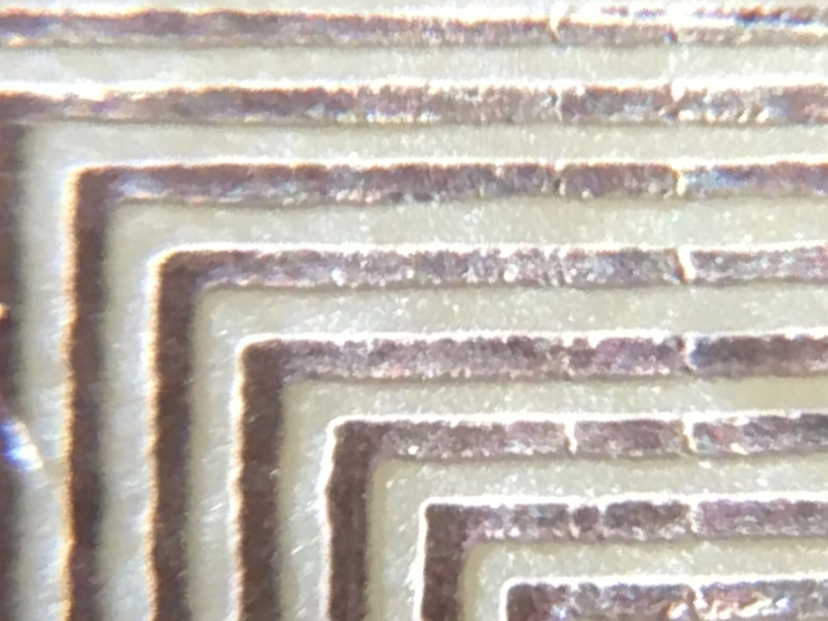

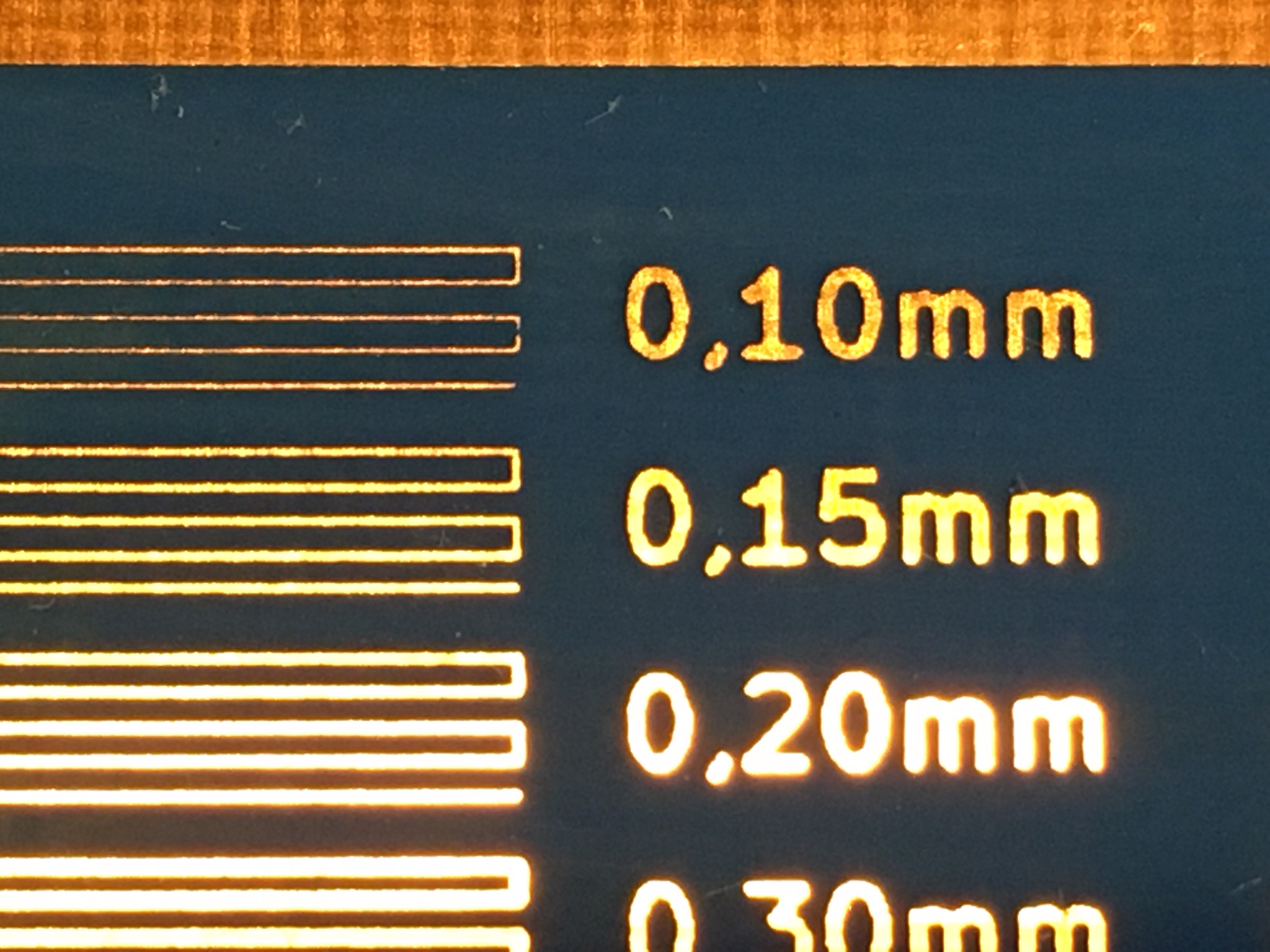

Hier - Iteration Nr. 3 - mit 1000dpi, 1000mm/min und 65% der Leistung
vom ersten Versuch (müsste 30mA sein).
Die Zotteln sind jetzt weg, die treten offensichtlich nur bei höherer
Geschwindigkeit auf. Die Löcher/Restringe aber immer noch kritisch
wegbelichtet, im Prinzip identisch zum letzten Versuch, nur weniger
zottelig.
Ich könnte mir auch vorstellen, dass die 1000dpi vs. Größe des
Laserpunkts zu hoch sind, damit kommt es zu doppelter Belichtung und
großer Unschärfe.
Mache dazu gerade einen Versuch mit 500dpi und wieder etwas höherer
Leistung (80% vom ersten Versuch, 36mA).
Nop - nur weniger sichtbar ...
Also schafft die Lüfter-Ein-/Aus Version nicht die erforderliche
Geschwindigkeit.
K.A. ob das G-Code oder ??? ist - dazu müsste ich näher dran sein. Ein
solches Teil ist mir (zum Spielen) zu teuer ... daher werde ich wohl
abwarten müssen ...
Dieter F. schrieb:

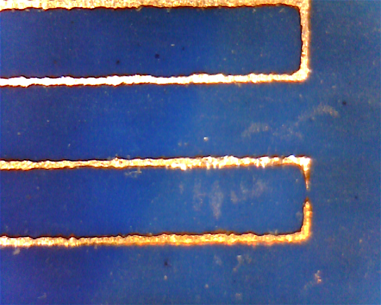

Ja, klar. Habe mir gerade die Großaufnahme mit den Zotteln nochmal
angesehen, sie sind sogar noch stärker beim Abschalten (unten).
Das ist m.E. der Treiber, der nicht scharf genug schaltet und noch
unzuverlässiger ausschaltet als ein.
Da werde ich in der nächsten Runde mal mit Jens' Treiber gegentesten!
Nein, das glaube ich jetzt nicht mehr. Der Treiber sollte das locker
schaffen.
Die Ursache liegt dann wohl eher in der Ausführung des G-Code - oder
(eher unwahrscheinlich bei der Auflösung) in der Positionierung.
Wahrscheinlich wird das Ein- / Ausschalten des Lüfters als nicht
Zeitkritisch (würde ich auch so sehen) betrachtet und nur sekundär in
der Software berücksichtigt.
Iteration 4: 500dpi, 1000mm/min, 36mA.
Wieder etwas besser, aber immer noch überbelichtet, Restringe zu klein,
Löcher zu groß. Und die waagrechten Kanten sichtbar zottelig.

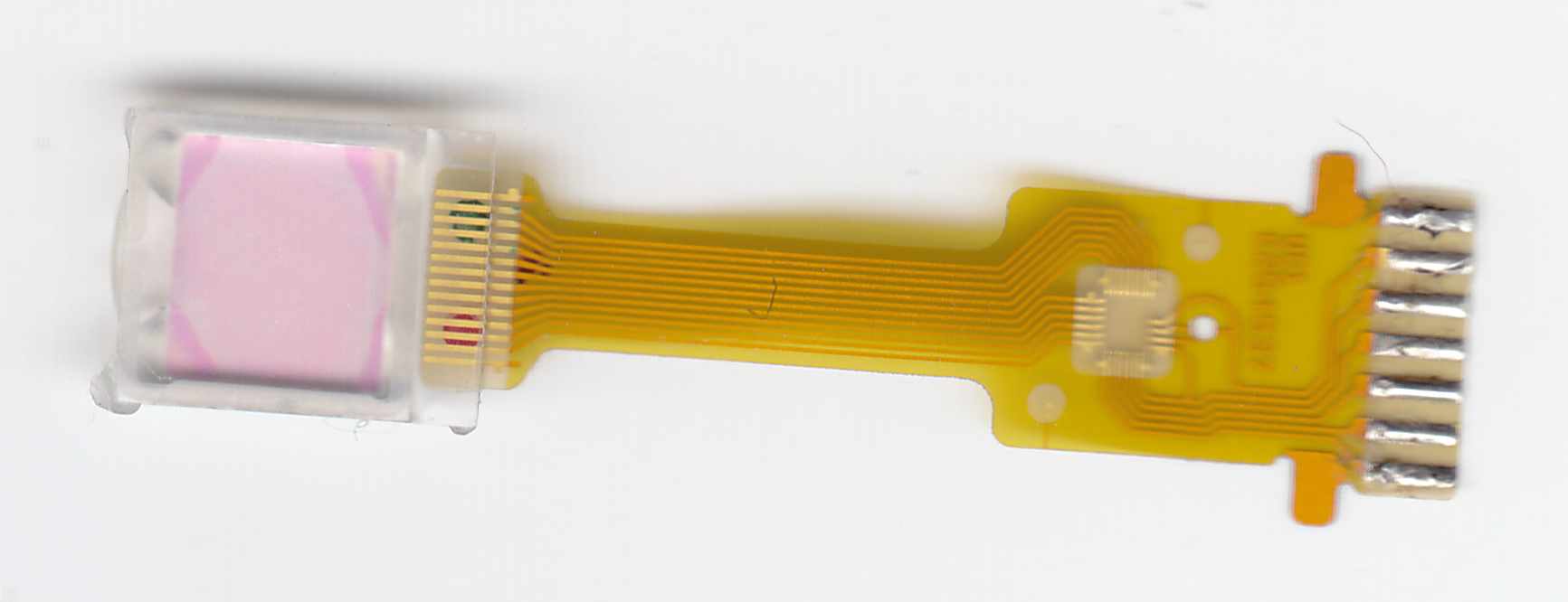

von Hp M. (nachtmix)
Dieter F. schrieb:
>> gleich.
Dazu brauchst du aber eine abbildende Optik um das Bild des DMD auf die
Platine zu projizieren.
Dadurch bekommst du es dann mit den bekannten Abbildungsfehlern zu tun,
die man nicht einfach vernachlässigen kann.
https://de.wikipedia.org/wiki/Abbildungsfehler
Zwar gibt es seit dem Ende der Silber-Fotografie eine Vielzahl von hoch
korrigierten und ehedem sehr teuren Objektiven zum Schrottpreis, doch
sind diese Optiken für sichtbares Licht berechnet, einige evtl. auch
noch für nahes IR.
Die Fehler solcher Optiken im UV dürften erheblich sein, und es ist
nicht einmal sicher, dass sie überhaupt für UV-Licht durchlässig sind.
Einige der verwendeten Glassorten zeigen schon mit blossem Auge eine
deutliche Färbung.

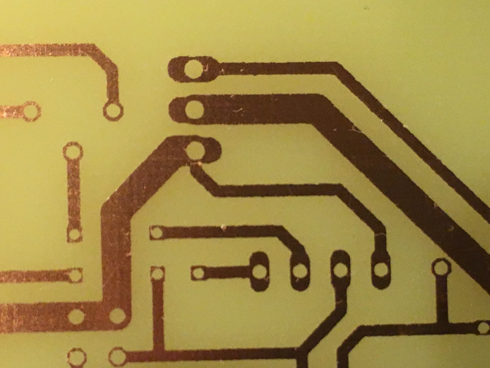

Conny G. schrieb:
> Conny G. schrieb:
>> Es wäre also das geschickteste den Laserstatus mit dem Move-Kommando zu
>> koppeln und das in der ISR zu schalten.
> Habe das mal gepatcht, dass der Fan in der ISR gesetzt wird und teste
> gerade mit der neuen Firmware.
Das war's, die Fransen sind jetzt weg!
Damit steht höheren Geschwindigkeiten jetzt nichts mehr im Wege.
Anbei Foto, gedruckt mit 2000 mm/min, 72mA, 500dpi.
Die 72mA waren zuviel, das Resist wurde schon leicht weiß, ging aber
noch zu entwickeln.
Es ist immer noch der Effekt da, dass die Löcher zu groß werden. Das
könnte aber jetzt einfach zuviel Leistung und damit Überbelichtung
gewesen sein.
Ein Footprint-Test (der von Florian aus dem anderen Thread
Beitrag "Belichten von Platinen mit CNC-Fräse + UV-Laser") von heute Nachmittag!
Bin sehr zufrieden mit diesem Ergebnis.
Die 4mil Leiterbahn sieht eigentlich ganz gut aus, hat aber eine kaputte
Stelle, wo auch immer die herkommt, denn der Rest sieht eigentlich nicht
so aus als wäre es kompletter Zufall.
Auf dem Mikroskop-Bild (mein USB-Mikroskop taugt leider nicht so) kann
man aber Unterätzung erahnen, vielleicht ist einfach das der Grund.
Jedenfalls kratzt die Qualität an den 4mil, das ist prima für alles was
ich vorhabe. Besser als alles was ich je mit Folie geschafft habe.
Belichtet mit 2.500 mm/min, 45mA, 500dpi.
Man beachte, dass die Platine vertikal belichtet wurde - es kommen also
soweit auch bei 2.500 mm/min schnurgerade Linien dabei heraus und es
klappt fast 4mil noch so.
Bin gespannt, wie weit man das mit der Geschwindigkeit treiben kann :-)
von Florian W. (florenzw)
Ich habe mir alle meine Testplatinen der letzten Tage, die ich im Fokus
belichtet habe, nochmal genau angeschaut. In Bezug auf die Belichtung
des Fotolacks, scheint nicht recht viel weniger als 100µm Spurbreite zu
gehen. Wenn ich mir die nicht entwickelten Testmuster, auf denen der
Laser den Fotolack aufgeschmolzen hat, anschaue, liegt dort die
Spurbreite bei ca. 50µm. Ich führe das darauf zurück, dass im Fokus die
Intensitätsverteilung vermutlich einer Gaußschen Glockenkurve
entspricht.
Noch ein Test für den Abend:
gleiches Pattern wie zuvor, aber jetzt einmal mit 3500mm/min und einmal
mit 5000mm/min belichtet, den Strom proportional angepasst (64mA für
3500, 90mA für 5000).
Das Ergebnis: dort wo eher grobe Strukturen auf der Route des Lasers
liegen (wieder vertikal belichtet) klappt es prima. Eigentlich in
identischer Qualität, kann mit der Lupe keinen Unterschied zu den 2.500
mm/min erkennen.
Aber da wo der Laser feine Strukturen abbilden soll wie die
verschiedenen Leiterbahngrößen, die quer belichtet werden, dort kommt
der 3D Drucker ins stottern und kann anscheinend die vielen Befehle
nicht mehr verarbeiten, weil er zwischen den Änderungspunkten nicht viel
Fahrstrecke = nicht viel Zeit hat für die Neuberechnung der Route.
Interessanterweise schafft er die 4mil und einen Teil der 6mil noch,
aber dann verheddert er sich, da scheint sich ein Stau aufzubauen von
dem sich der Drucker auch den Rest der Bahn auch nicht mehr erholt.
D.h. qualitativ gehen die 5000 mm/min ohne Probleme, aber die
Ansteuerung verschluckt sich.
Hörte man auch bei der Belichtung, dass er dort "brummelte".
Hier noch ein Bild dieses LC-Devices.
Die Breite des Glasplättchens beträgt 7mm.
Den Decoder/Treiberchip habe ich abgelötet, aber trotzdem den Typ nicht
herausbekommen.
Mit den höheren Geschwindigkeiten >1000mm/min lief ich in Probleme, dass
feine Strukturen (wie der gepostete Footprint-Test mit den verschiedenen
Leiterbahngrößen) nicht mehr richtig belichtet werden, weil der Drucker
sich an den eng getakteten G-Code-Kommandos verschluckt.
Die Steuerung ist einfach nicht dafür gedacht, alle 0,05mm die Richtung
neu zu berechnen...

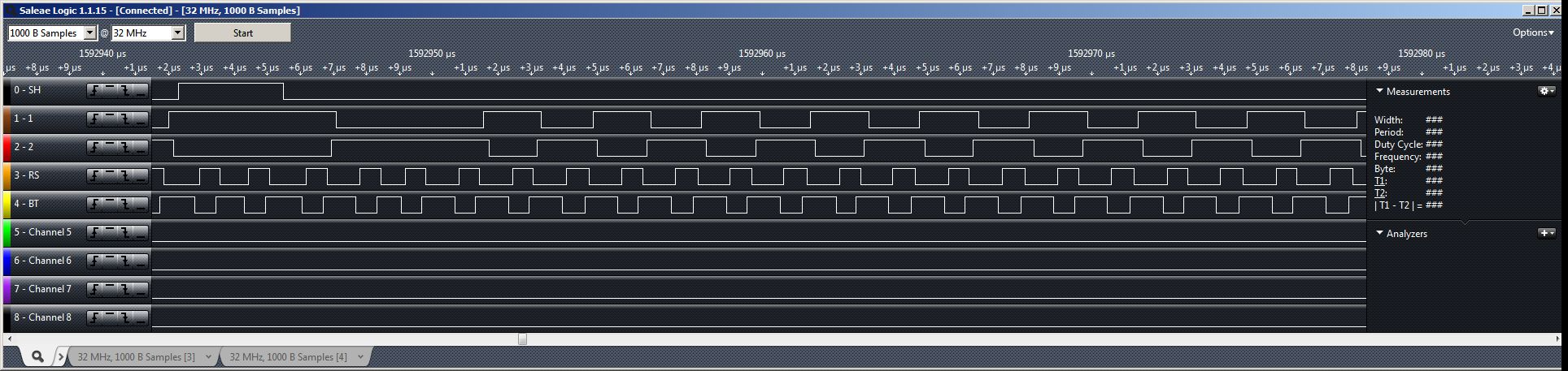

Ein erster Anlauf war der Firmware einen "Bitstream" separat
hinzuzufügen:
- ein G-Code Kommando zum Übertragen der Daten für eine Zeile (B0
xxxxxxxxxx, 5 Zeilen Daten),
- eine Erweiterung des G-Code Move um die Option die Bits abspielen zu
lassen (G1 Xxx Yxx B1 -> B1 = start bitstream)
- einen hochfrequenten Timer-Interrupt zum Abspielen der Bits
Das lief auch nur für geringe Geschwindigkeiten gut, denn bei höheren
Geschwindigkeiten gibt es einen Konflikt zwischen dem Timer für die
Motorsteuerung und dem Belichtungs-Timer.
Heißt also: dem Controller fehlt eine DMA oder mehr Power :-)
Nun neue Variante mit externem Controller:
- separater Controller auf Basis Arduino Micro (Atmega32u4)
- bekommt für jede Zeile ein Sync-Signal vom Ultimaker, per Fan-Output
- von obiger Firmware-Modifikation wird die Erweiterung des Move
verwendet um bei dem entscheidenden Move das Sync-Signal auszugeben (G1
X.. Y.. B1 )
Beide, Ultimaker und Controller, hängen seriell/USB am PC und werden von
zwei Python-Scripts angesteuert.
Das eine streamt den G-Code für die Bewegung, das andere Zeile für Zeile
die Daten an den "Bitstream-Controller".
Das klappt jetzt prima bis 5000mm/min, siehe Videos:
Belichten mit 5000mm/min:
https://www.youtube.com/watch?v=GAyoX_egb8Q
https://www.youtube.com/watch?v=iom9eJFjjqg
(rot ist das Sync, grün der Laser)
Bei den angehängten Fotos sind 3 Geschwindigkeiten belichtet, von
schwarz nach hellgrau: 1250, 2500, 5000mm/min.
Erster Test des neuen Setup mit 7500mm/min.
https://www.youtube.com/watch?v=0IbEDGuHK7c
Und die Platine ist genauso gute geworden wie die erste "gute", die mit
1.250mm/min belichtet war.
Die 4mil haben leider keinen Durchgang, da sind 2-3 Unterbrechungen.
Brauchte heute eine neue Laserdiode, hab mir wieder eine abgeschossen
und es scheint die Sony SLD3234VF, die ich jetzt verwende, lässt sich
besser fokussieren.
Denn beim Ätzen konnte man noch lange die Linien der Belichtung
erkennen, erst ganz zum Schluss gingen die weg. Vermutlich habe ich mir
damit auch etwas Unterätzung eingehandelt und das hat den 4mil den Rest
gegeben.
Sieht man auch beim Fotolack, wenn man genau hinschaut. Da muss ich wohl
mit der Auflösung noch optimieren.

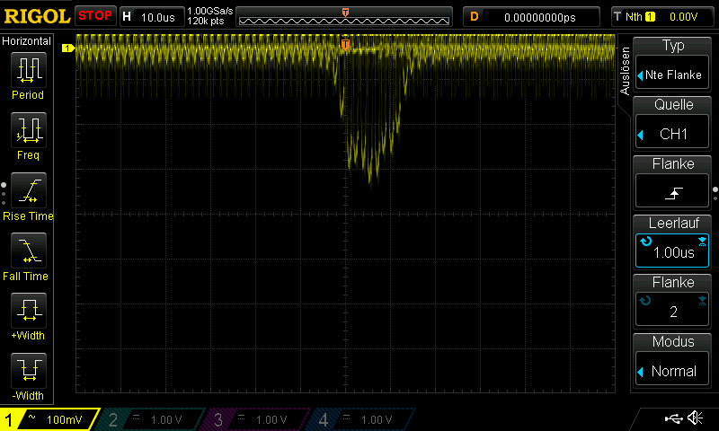

Das Problem ist, dass ich den CCD nicht auslesen kann. Die ersten paar
Bytes/Sensor-Elemente reagieren, der Rest nicht.
Das habe ich woanders auch schon gesehen - aber keine vernünftige
Lösung. Ein Italiener erzählt, dass er das in den Griff bekommen hat -
aber seine Lösung greift bei mir auch nicht.
Ich habe schon x Timing-Varianten ausprobiert und das Datenblatt kann
ich fast auswendig aufsagen - aber ich bekomme das Teil einfach nicht
zum Laufen :-(
Es ist zum Mäuse-melken ...
Richard B. schrieb:
> Ich finde, das der Ultimaker zu langsam ist.
> Stepper habe ich genug hier, die Stangen kosten fast nichts.
Ich testete letzte Woche 7500mm/min beidseitig, das wäre ganz ok von der
Geschwindigkeit - die Testplatine von 5x7cm dauert dann 25min.
https://www.youtube.com/watch?v=e-CkVa6M5sY
Aber da gibt es noch Problemchen, dass sich hin- und rückwärtige Bahn
dann um 1-2mil überlappen, d.h. es scheint beim Rückweg eine
Verschiebung zu geben (Bild 7500mm-two-way).
In Belichtungsrichtung ist alles um 1-2mil beschnitten und die Kanten
zottelig.
Bereits einmal getestet einen Korrektur-Offset auf dem Rückweg
einzurechnen, das hat aber seltsamerweise nicht geholfen. War aber nur
quick und dirty getestet, müsste man in Ruhe nochmal wiederholen.
Vorläufig fände ich es interessanter die 4mil abzusichern als die
Geschwindigkeit zu puschen. Denn genau dafür wollte ich unbedingt
Laser-Belichten, weil ich mit der Qualität der konventionellen Methoden
(Toner, Folie) nicht zufrieden war.
Beim letzten Versuch (ohne Pixelzugabe) war die Qualität insgesamt
überzeugend, aber die 4mil-Bahn war wieder unterbrochen (img_5807.jpg).
Es steht ein weiterer Versuch mit 1 Pixel Kontur-Puffer (bei 1016dpi)
an.
Für heute äußerst zufrieden:
die 4mil sind safe, die Konturzugabe schafft den Puffer die 4mil sicher
übrig zu lassen.
In dem Bild mit Vergleich Vorlage vs. Platine sieht man auch recht schön
wieviel mehr gegenüber der Vorlage eigentlich weggeht, die i-Tüpfelchen
werden schon deutlich kleiner.
Am mittleren "i" sieht man auch, dass der Laserpunkt ca. 3-4 Pixel groß
ist, zumindest in y-Richtung (die Elipse des Laserpunkts steht
senkrecht, absichtlich so ausgerichtet). Die Vorlage hat hier 1 Pixel
Abstand.
Parameter:
7500mm/min, in eine Richtung
1016 dpi
Zugabe von 1 Pixel Kontur
60mA Diodenstrom
An den "i" kann man sehen:
Könnte man durch entsprechende Linsen die Ellipse loswerden wären hier
<= 2 Pixel für den Laserpunkt bei 1016dpi drin. Allerdings finde ich
jetzt die Qualität völlig zufriedenstellend und der Aufwand für die
Linsen ist hoch - vermute, dass die 100-200 Euro kosten würden und dann
ist noch nicht gesagt, dass man die Fokussierung immer so perfekt
hinbekommt, auf die kommt es dann an.
Habe auch noch einen Bug in meinem Script für die Belichtung auf Hin-
und Rückweg entdeckt, der den Rückweg um 1 Pixel verschob.
Gleich in dem Zuge auch getestet, es ist sehr viel besser, aber es gibt
wohl noch so einen Pixelbug, es fehlt immer ein bisschen was in
y-Richtung und damit sind die 4mil und 6mil platt. Ich glaube aber jetzt
nicht mehr, dass es Ungenauigkeit in der Ultimaker-Bewegung ist.

@Dieter,
also du fährst mit dem Laser über das Modul, richtig?
Kann es sein, dass du die CCD Zellen schon gegrillt hast mit der
Laserleistung?
Ich habe gesehen, dass die maximale Empfindlichkeit bei dem Modul eher
bei 600nm bis 800nm liegt. Könnte das ein Problem sein?
Und man soll IR-Strahlung abschatten. Das Teil schein empfindlich für
Fremdlicht zu sein. Wie sehen denn die Signale aus, die aus deinem Modul
kommen?
Wie sieht denn deine Schaltung aus? Du hast gesagt du hättest dich an
zwei Beispiele gehalten. Könntest du die bitte posten.
Grüße, Jens

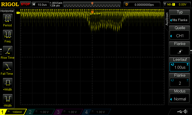

Ja, später mal ...
> Laserleistung?
Nö, da ich aktuell nur mit einem schwachbrüstigen Laserpointer teste.
Da hast Du im falschen Datenblatt geschaut :-) Lt. Datenblatt S. 8
zwischen 400 und 740 > 0,7 der max. Emfpindlichkeit (bei ca. 580) = 1,0
Ein Bild der Signale habe ich beigefügt. Gelb OS, blau DOS. Bringt aber
nicht viel, da statisch ...
Ich packe auch mal ein Bild des Timing rein.
Die Schaltung ist auf dem Breadboard und nicht besonders übersichtlich.
Daher verbal (ich nutze PORT D zur Ansteuerung):
PORTD
D2  -  SH (Shift Gate)
D3  -  Clock 1
D4  -  Clock 2
D5  -  RS (Reset)
D6  -  BT (Boost Pulse)
Ich verwende einen "kastrierten" (Bootloader deaktiviert) Arduino Nano -
weil da alles drauf ist und er so schön auf das Breadboard passt.
Den Sensor versorge ich mit 5V. Alle NC und SS Anschlüsse habe ich auf
GND gelegt (daher unübersichtlich).
Das poplige Programm füge ich auch bei.
Also Standard-Beschaltung lt. Datenblatt (ja , ich habe 100nF
Kondensatoren drin und ich habe auch 10 µF ElKos drin). Ich hatte auch
ein 74HC04N drin - den habe ich aber wieder rausgeworfen, da sinnlos und
icvh immer invers denken musste.

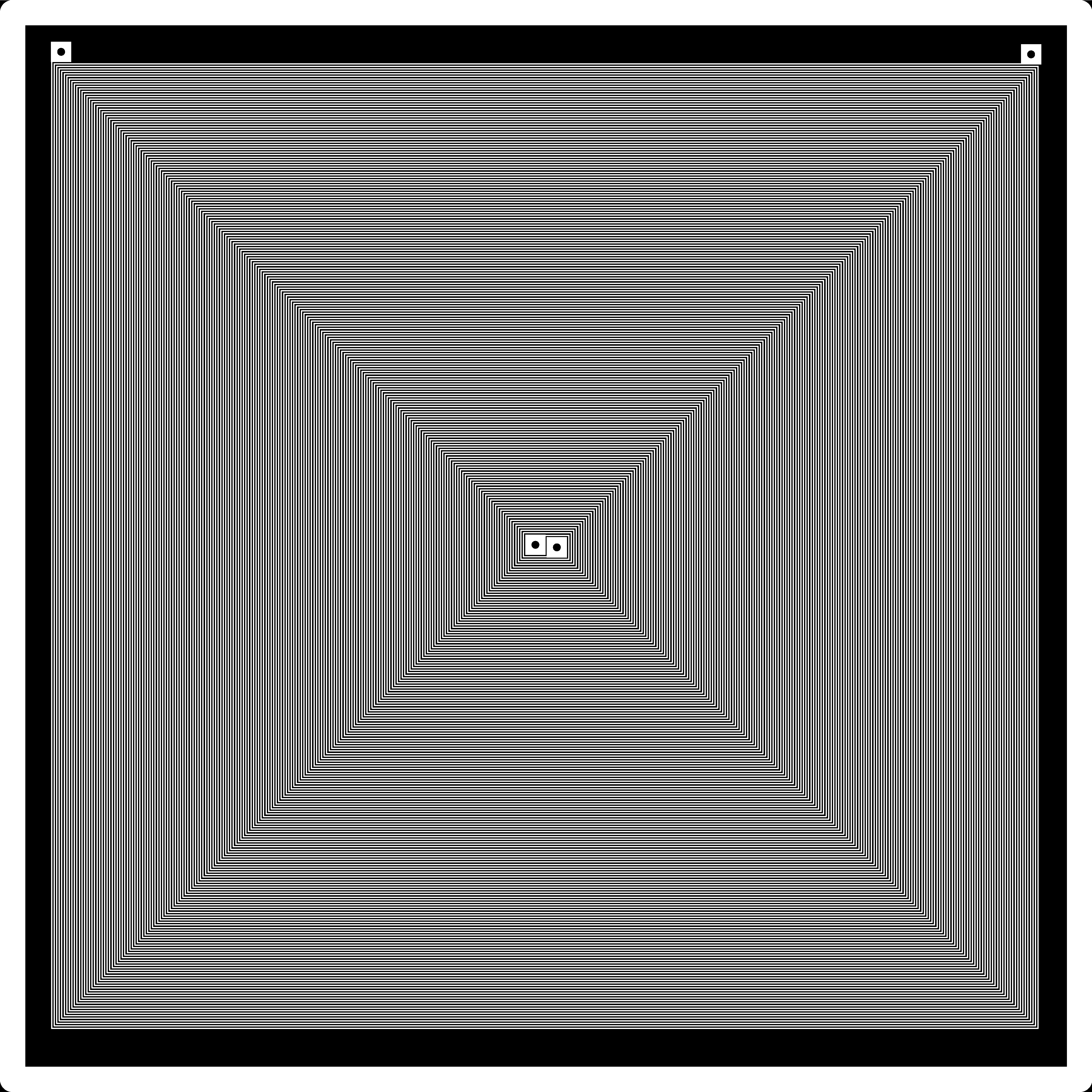

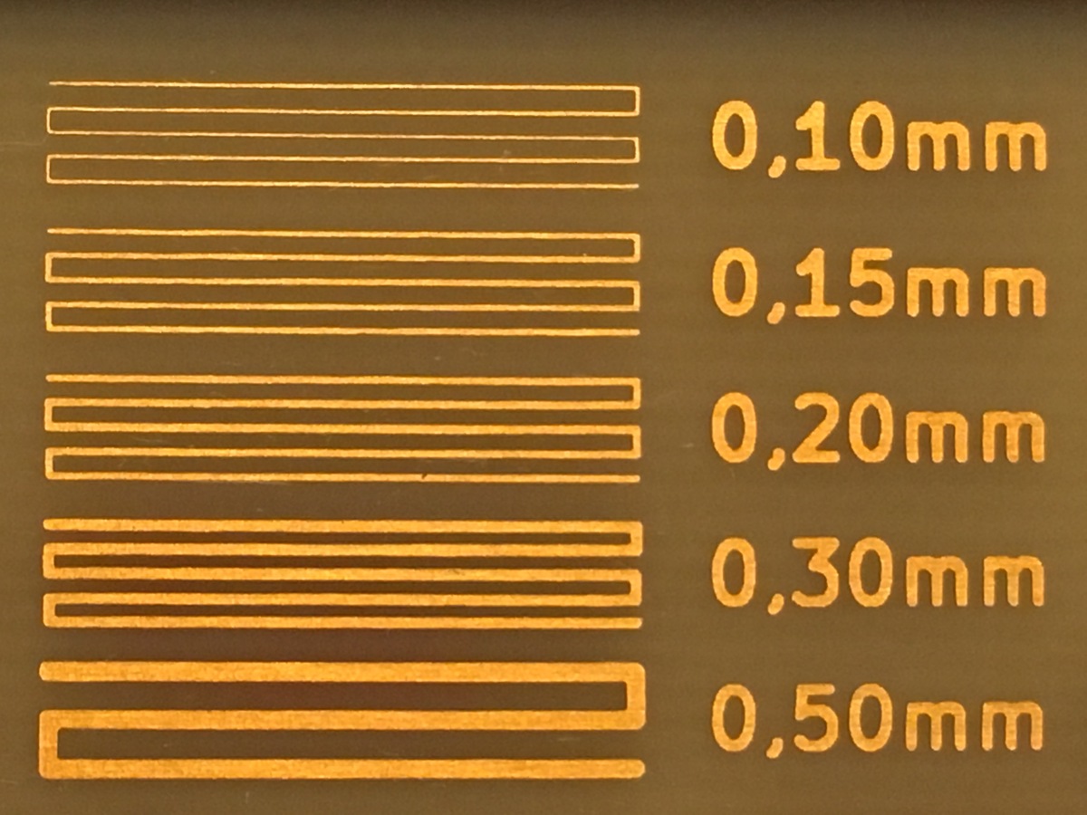

Heute die spannende Challenge der 5-mil-Spirale gemacht, mit ganz
interessanten Erkenntnissen.
Die Bahnen in Belichtungsrichtung sind ok, die Bahnen quer, die
pixelweise belichtet werden sind ziemlich kaputt.
Parameter:
1016dpi, 5000mm/min, 50mA = 17mW (lt. Datenblatt der Diode), nur in eine
Richtung belichtet.
Beobachtung:
bei den Bahnen vertikal (mit der Belichtungsrichtung) ist die Oberfläche
einwandfrei (glänzend). Bei den Bahnen horizontal ist die Oberfläche
angegriffen oder die Bahnen sind ganz weg.
D.h. der Schutzlack war dort dünner oder weg, während er bei den
vertikalen ok blieb.
Es gibt ein paar horizontale "Kratzer" auch auf den heilen vertikalen
Bahnen, das kommt vom Resist abwischen mit dem Finger. Da sieht man mal,
was das ausmacht, wenn der Resist schon etwas geschwächt ist bei
Überbelichtung, sollte man nicht tun.
Vermutung:
Evtl. etwas zuviel Leistung, das Resist löste sich sehr schnell, fast
schlagartig. Das ist immer ein schlechtes Zeichen.
Aber eher noch - auf Basis des Unterschieds vertikal/horizontal: Die
Schaltzeiten des Lasers sind vielleicht langsamer als die Auflösung es
braucht. Er wischt über 3-4 Pixel noch mit herunterfahrender Leistung
drüber und schwächt damit den Resist der Leiterbahn.
Ich verwende ja gerade noch den Analogtreiber von Insaneware, weil ich
da den Komfort habe ständig andere Leistung zu testen.
Aber jetzt ist es wohl an der Zeit für diese Challenge den Treiber von
Jens zu testen, der für schnelle Schaltzeit optimiert ist.
Interessant.
Mit 2500mm/min, 43mA / 9mW sind die 5mil recht gut da.
Man könnte meinen die 5mil-Spirale wäre so machbar, versuche ich auch
die Tage nochmal.
Bilder einmal Drauflicht, einmal Durchlicht, einmal 60x Juwelierslupe.
Beobachtungen:
- die Laser-Leistung war anscheinend unterste Grenze, ich musste relativ
lange ätzen um alles Kupfer aus den Ritzen zu bekommen, v.a. bei den
Vertikalen (in Belichtungsrichtung)
- Trotzdem löste sich das Resist eigentlich ziemlich schnell. Ich
vermute mit dem Laser kann man es schaffen das Resist nur oberflächlich
zu belichten und es bleibt unten eine dünne Schicht übrig, die den
Ätzvorgang sehr erschwert. Den Effekt hatte ich in den letzten Tagen
nämlich schon einmal.
- es scheint als würden die quer zur Belichtung verlaufenden
Zwischenräume stärker belichtet als die längs, denn hier löste sich das
Kupfer deutlich schneller, ca. doppelt so schnell.
Das könnte an der elliptischen Form des Laserpunkts liegen, man fährt ja
damit die Stellen doppelt ab, wenn man das in der y-Auflösung ignoriert.
- ein Interferenz-Muster in y-Richtung, längs der Belichtung, das habe
ich vorher noch nicht gesehen.
Man sieht das sowohl an den vertikalen Bahnen, die immer etwas
dicker/dünner werden als auch an den horizontalen, wo an selber Stelle
die Bahnen etwas dicker sind.
Schlussfolgerungen:
- es kann etwas mehr Leistung brauchen. 20-30% mehr, also um die 12mW
- ich sollte mal 1016dpi horizontal und 508dpi vertikal testen, wg. des
elliptischen Laserpunkts
Offene Frage:
- was ist das Interferenzmuster in Fahrtrichtung? Fährt der Laser nicht
gleichmässig? Schwingt die Laserleistung?
Das Muster wiederholt sich alle 4 vertikalen Bahnen (etwas mehr, 4,2),
das sind 32 Pixel.
Der Drucker arbeitet mit 16 Microsteps, 64 Microsteps ist genau diese 32
Pixel bei 1016dpi...

Pixel ab und schaltet den Laser an und aus.
Demnach gibt es auf dem Weg von X40 nach X90 keine Interpolationen, weil
ich nicht "anhalte" - das einzige was ich brauche ist, dass der Head in
konstanter Geschwindigkeit komplett durchfährt.
Und das ist offensichtlich nicht der Fall.
Die einzig mögliche Variante wäre, dass die Laserleistung "schwingt".
Aber da es egal bei welchem genauen Bitmuster genau an denselben
X-Koordination geschieht ist es unabhängig vom Bitmuster und ist auch
keine zufällige "Schwingung", denn die würde nicht an denselben
Koordinaten auftreten.
Deshalb ist die einzige verbleibende mögliche Variante, dass die
Fahrgeschwindigkeit schwingt.
Und das macht für mich komplett Sinn, dass es das aufgrund von Bauart
und Ansteuerung von Steppern in Abhängigkeit der Geschwindigkeit mehr
oder weniger tut.
Möglicherweise ist eben 2500mm/min genau eine Geschwindigkeit wo das
extrastark auftritt.
> Warum rechnest du eigentlich nicht in mm?
> Ich denke du solltest deine Formeln nach deine Mechanik richten.
Die Mechanik hat 80 Steps / mm oder 2032 dpi. Deshalb macht das rechnen
in Pixel/dpi für mich Sinn.
> Die Spirale ist außerdem ein Test für die Mechanik.
> Diese kannst du aber nicht ändern.
> IMHO solltest du echte Platinen drucken und vergleichen obs passt.
Mit realen Platinen wie dem Footprint-Test von Florian bin ich ja jetzt
völlig zufrieden. Jetzt will ich die Spirale schaffen :-)
Eigentlich wollte ich die ja nur zum Spaß probieren, aber sie beschert
mir überraschend viele neue Erkenntnisse über meine Lösung.
Und Anreize die Parameter noch etwas weiter zu optimieren.

> Das wäre mir logisch, dass das stark geschwindigkeitsabhängig ist. Mehr
> Schwung = weniger Schwingung.
Versuch doch mal die Masse des Kopfes ein wenig zu variieren. Damit
würden sich eventuelle Resonanzen ändern.

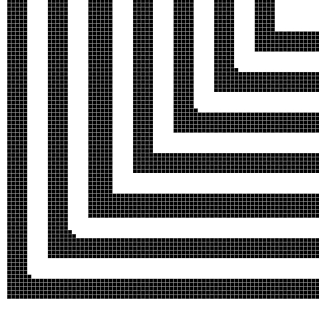

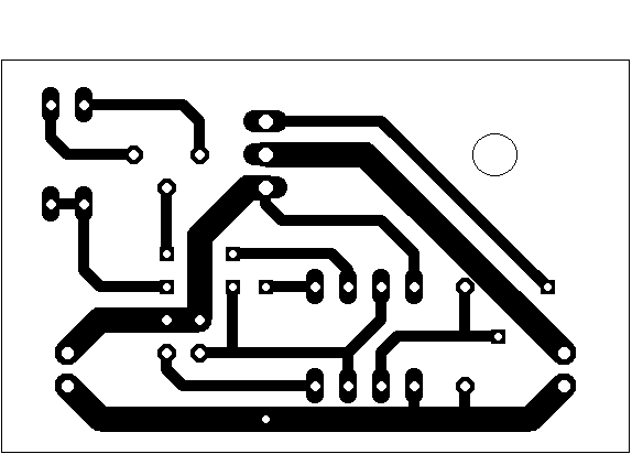

Dieter F. schrieb:
> Nicht in der Software zu Steuerung - vorher, bei der Umrechnung in die
> Bitmap.
Die Bitmap ist sauber (anbei), v.a. geschieht das ja auf den senkrechten
Linien, wo es in der Bitmap keine Fehler geben kann. Die
Interpolationsfehler bei den horizontalen Linien in der Bitmap liegen
woanders, das habe ich als erstes gedacht, das ist es aber nicht.
> Conny G. schrieb:
>> (Counter nach Move-Speed berechnet)
> Da könnte auch noch eine Unschärfe sein, falls mit "Rampen" gearbeitet
> wird.
Ja, es wird mit Rampen gearbeitet (habe ja die Firmware schon genau
angeschaut und auch gepatcht, auch genau an der Stelle um meinen
Sync-Impuls zu schicken).
Aber ich fahre extra 3cm vorher an, bevor das Layout losgeht, dann mit
konstanter Geschwindigkeit für die Breite des Layout und dann nochmal
3cm drüber hinaus.
Also gibt es während des Layout sicher keine Rampen und keine
mechanischen Schwingungen vom Anfahren mehr.
> Der Hinweis auf die Spirale war eher als "sportlicher Anreiz" gedacht -
> und auch aus Neugierde, ob Deine Lösung das schafft. Ich würde da nicht
> weiter Energie reinstecken (ich selbst habe viel zu viele Versuche in
> dieser Richtung hinter mir). Solange die Laser-Geometrie nicht sauber im
> Griff ist macht das wenig Sinn.
Ja, das ist auch eher sportlich gemeint die 4/5mil schaffen zu wollen.
Ich habe ja konkrete Verbesserungspotenziale damit gefunden, damit ist
die Spirale auch ein Hilfsmittel um Schwächen aufzudecken.
Und eine Schwäche könnte die Schaltgeschwindigkeit des Lasers sein, das
werde ich als nächstes untersuchen. Die beeinflusst die Druckqualität
ggf. schon entscheidend, v.a. bei höheren Geschwindigkeiten.
Das "Schwingen" der Geschwindigkeit bei 2500mm/min ist eine interessante
Erkenntnis, da kann ich sowieso nicht viel machen, das ist m.E.
Harwdware-bedingt.
von Uhu U. (uhu)
Mir scheint, jede 6. senkrechte Linie ist dicker, als die übrigen 5. Im
vergrößerten Screenshot eines kleinen Ausschnittes ist es die erste
ganze von links und die zweite ganze von rechts.

von Richard B. (r71)
> Bitmap.
Deswegen meine Frage nach diese dpi vs mm berechnungen.
@Conny Alles was du sagst kling plausibel.
Mein Gefühl sagt mir aber trotzdem -> Interpolationsfehler.
Ja, das original schon.
Dein angehängtes png hat aber auch diese Interpolationsfehler.
Meine PDFs haben das aber nicht. Unsere Quelle dürfte ja gleich sein.
Deine Pixel müssen dimensionslos sein.
Deine sind es aber nicht (siehe Bild).
Uhu U. schrieb:
Ja, das stimmt, das sagte ich ja, dass es bei diesem Abstand
Interpolationsfehler gibt.
Aber das erklärt nicht, warum diese vertikalen Linien bei der Belichtung
im y-Verlauf dicker und dünner werden im Zyklus von 32 Pixeln, was einer
Variation der Belichtung entspricht.
Und das kann deshalb nur entweder von schwankender Geschwindigkeit oder
von schwankender Laserleistung kommen.
Zweiteres macht keinen Sinn, dass das immer konstant vs. y-Koordinate
bleibt.
Ersteres macht Sinn, dass es aus der Bauart der Mechanik (Motor) kommt,
wenn es in y immer konstant bleibt.
Nach fixen von 2 Bugs (1x im Lasercontroller beim Start-Timing und
einmal im Python-Script bei der Berechnung der Rück-Koordinaten)
entdeckte ich noch 2 Ursachen für das Misslingen der 5mil im
beidseitigen Modus (= Belichten auf Hin- und Rückfahrt).
Einerseits zeigte sich mit einem Testpattern und verschiedenen
Geschwindigkeiten beim Ultimaker ein Umkehrspiel von 0,0375mm. Das sind
1,5 Pixel bei 1016dpi.
Andererseits fand ich heraus, dass die Geschwindigkeit gerade bei
5000mm/min stark schwingt.
Im angehängten Bild ist oben mit 5000mm/min auf Thermopapier belichtet
und unten mit 7500mm/min, beides beidseitig / auf Hin- und Rückfahrt.
Man sieht ein in x-Richtung wechselndes "Halo" des Bildes bei den
5000mm/min, bei 7500mm/min ist das weg.
Auch bei 2500mm/min ist es nicht vorhanden und das Bild ist gestochen
scharf.
Habe hier übrigens die Belichtung mehrfach vorgenommen um bei
5000/7500mm/min auf dem Thermopapier noch etwas sehen zu können, bei den
5000mm/min 3x, bei den 7500mm/min 6-7x.
von Jens (Gast)

Ich habe gestern sogar Testpatterns aus Strichellinien mit 4 Pixel an, 4
Pixel aus erfolgreich belichtet mit 10.000mm/s. Mit 20x drüberfahren,
damit man es auf Thermopapier sieht.
> Wie lange dauert denn jetzt noch das Testlayout?
Mit 7500mm einfach dauert es 1h, mit beiseitig 30min. Die
Test-Footprint-Platine ist ca. 5x7cm, etwas weniger als viertel Euro.
Mit 1016dpi, die aber eigentlich wg. zu großem Laserpunkt nicht
realisierbar sind. Ich muss in der nächsten Testreihe mal auf 508dpi
zurückgehen, ob ich da die 4/5mil noch kontrollieren kann - bei 508 kann
ich keine Konturzugabe machen. Bei den 1016dpi gings also nur darum
einen halben Pixel Abstand hinzuzufügen.
Denn 508dpi wäre natürlich nochmal doppelt so schnell.
> Ist das schon mit dem anderen Treiber?
Noch mit dem Analogtreiber von Insaneware.
Es scheint, dass es bei 10.000mm/s noch kein Problem mit den
Schaltzeiten gibt.
Allerdings war das jetzt alles mit 100% Leistung, also konstanter
Spannung am Treiber.
Evtl. zeigt sich bei reduzierter Leistung da noch was, weil ja eine 32k
PWM mit einem LC-Filter so geglättet wird, dass die 5kHz Pixel
durchkommen. Das könnte jetzt bei 10.000mm grenzwertig werden, ich hatte
es nur für 5000mm/min ausgelegt...
Hallo Jens,
ja - sogar sehr empfindlich :-(
So sch... empfindlich, dass sogar das Licht meines Monitors schräg drauf
fallend (ohne sonstige Beleuchtung) einen maximalen Ausschlag erzeugt.
Bei Beleuchtung kann man das mit einem kleinen Stück Pappe abdecken -
wenn die nicht lichtdicht aufliegt bringt das gar nichts ...
Ich werde mir wohl einen heftigen Filter für meine Messungen suchen
müssen um irgendwie die Lichtmenge drastisch zu reduzieren. Schaun mer
mal - aber die Ansteuerung funktioniert jetzt :-)
Dieter
ich konnte endlich erste Versuche / "Messungen" (vorerst nur mit dem
Oszilloskop) mit meinem Sensor machen. Jeder "Zacken" nach unten
entspricht einem 8 mil breiten Abschnitt auf dem Sensor bzw. der Stärke
der darauf gemessenen "Lichtintensität".
Interessant ist, dass ich auf ca. 8 mil (zumindest in der Nähe davon)
fokussieren kann. Das ist aber rein manuell mit Auge und "Kokelpunkt"
nicht so leicht möglich - aus meiner Sicht / Erfahrung. Da ist der
Sensor also schon mal hilfreich. Ein "Halo" ist aber in jedem Fall dabei
- wenn auch deutlich schwächer.
Ich werde mir jetzt einen Testaufbau überlegen (ich muss den Laser oder
die Plattform für den Sensor genau drehen können), um die
Strahlgeometrie und den Fokus überhaupt genauer messen zu können.
Spannend finde ich auch die Veränderung bei einer Änderung des Abstands
(Stärke des Materials, Wölbung der Oberfläche etc.) mal zu ermitteln.
Werde sicher nicht dümmer und kann die Erkenntnisse ja dann in V4
einfließen lassen :-)
Dieter
