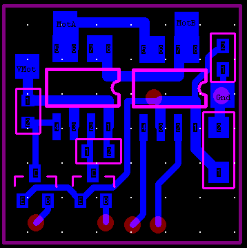

Das ist meine erste platine mit smd-komponenten. Deshalb hoffe ich es
schaut sich jemand die Dateien an und gibt seinen Kommentar (was besser
gemacht werden kann) dazu ab.
Die Platine ist 686 x 686 mils (inch / 1000). Die weissen Punkte sind
im abstand von 100 mils (2.54 mm).
Dazu einige Punkte, für die eine Einschätzung/konstruktive Kritik gut
wäre:
1. Das Routing der Leitungen durch die 2 Transistoren unten links auf
der Unterseite. (btm.gif)
2. Der Verlauf der Masse-Leitung (Beginnennd bei dem Pad auf der
Rechten Seite der unteren Platinen-Seite) (Länge, Verlauf zwischen den
Pads rechts oben.)
3. Die allgemeine Machbarkeit (Handlöten!), da die Widerstände und
Kondensatoren der Bauform 0603 sind.
Danke.
von Christoph Kessler (Gast)
Das Via unter den SMD-ICs ist für handgefertigte Durchkontaktierungen
etwas ungeschickt.
von hans dieter (Gast)
der soll durchgelötet und dann abgeschliffen werden
oder Hülsen, mal sehen
es geht mit eher um die engen stellen bei den transis...

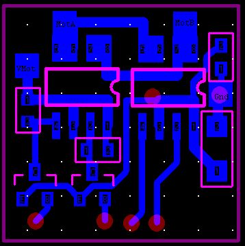

hier noch mal die unterseite mit den overlays.
Das sind nur widerstände, 1 kondensator oben rechts und 2 bc847 und 2
mosfets irf7314 und irf7311 drauf
das problemkind ist eigentlich nur die konstruktion oben rechts
(paralleler kondensator und 0.15r Messwiderstand) und unten links (die
zwei bc's)
von A. N. (netbandit)
Also beim löten sehe ich da gar keine Probleme. Mit etwas Übung und
einer kleinen Spitze bekommste sogar 0,5mm Pins eines 160TQFP gelötet
Bei feines SMD Widerständen (was ein 0603 ist) ist eine gute Pinzette
ganz praktisch.
Genauso sieht es bei den Transistoren aus. Es gibt keinen Grund, warum
man die nicht löten könnte. Ich würde mir eher gedanken machen, ob du
diesen Abstand ätzen kannst :)
