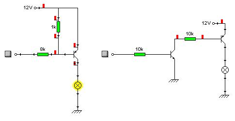

ich habe an einem Ausgang von meinem mega8 ein Transistorschaltung
(ganz ähnlich dieser hier
http://www.mikrocontroller.net/attachment.php/265210/LEDs.JPG - rechte
Schaltung) und anstatt der Glühlampe ein Pizeopiepser.
Der µC erzeugt ein PWM-Signal.
Wenn ich den Piepser direkt an den µC hänge, habe ich die Töne, die ich
möchte, nur leider zu leise :(
Wenn ich allerdings das ganze an die Transistorschaltung baue, kommt so
gut wie nix mehr raus.
Die Töne sind zwar noch erkennbar, aber so super leise, dass man fast
nix mehr hört.
Kann das sein, dass die Transistoren zu langsam sind, oder wo liegt der
Fehler?
Als Transistoren habe ich 547 und 327.

ein Piezo stellt eine kapazitive Last dar. Bei der von Dir verwendeten
Treiberstufe wird diese Kapazität zwar gegen +12V ge- aber nicht mehr
entladen. Wenn Du den Piezo direkt an den Portpin hängst, funktioniert
dat natürlich, da der µC sowohl gegen +5V als auch gegen Masse
schaltet.
ein einfacher Widerstand (z.B. 1k) paralell zum Piezo bringt Dir schon
ne Menge.

alternativ zu der externen Transistorschaltung lässt sich auch eine
höhere Lautstärke ohne zusätzliche Bauteile realisieren. Schalte den
Piezo einfach zwischen zwei Port-Pins und schalte sie dann abwechselnd
auf +5V bzw. GND. Damit nimmst Du die Differenzspannung, also 2*Vcc,
und der Piezo ist lauter.

@Nario: oben gibt es ja eine Transistorschaltung, mehr habe ich
eigentlich auch nicht. Ersetze die Glühlampe einfach durch das
Piezoelement.
