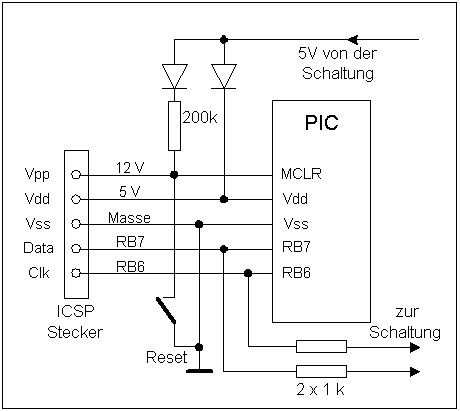

HAllo, kann mir jemand sagen was die minimale Hardware für den DSPic ist um ihnzu betreiben? Früher bei den 18F war das ja für den ICSP Betrieb nur ein quarz. Viel mehr nicht. Ist das beim DSPic noch genauso? Brauche ich noch was spezielles für das ICD2? Hat jemand vielleicht so ne kleine nette Grafik wie ich sie angefügt habe? Danke

??? Das wussten wir (zumindest weis ich es von mir) doch schon. Und was willst du uns damit sagen? Achja... eines hat er auch noch gemeinsam... er braucht ne Spannungsversorgung und man sollte einen 100nF Kondensator nah beim Controller zwischen Vss und VDD hängen ;-)

Hallo, ein ICD2 habe ich mir schon länger mal gebaut. Problem sit dass ich den DSPic irgendwie nicht richtig zum laufen bringe. Dachte man müsste vielleicht Hardwaretechnisch noch etwas ändern. Kann mir jemand der seinen DSPic am laufen hat mal n Screenshot vom Schaltplan posten oder schicken? Bin mir nciht sicher ob das so geht wie ich es habe.. @Andreas: was meinst genau mit die haben mit Pics nichts gemeinsam? Gruß

Hallo Rene, ich beschäftige mich zwar (auf dem Papier) mit dsPIC, hab aber noch keine Schaltung realisiert. Nach meiner Auffassung sollte zwischen den 18F und dsPIC kein Unterschied in der äußeren Beschaltung erforderlich sein. Die Teile im DIP Gehäuse haben ja sogar fast die gleiche Anschlussbelegung. Pic24 sind übrigens nichts anderes als dsPIC ohne DSP Einheit. Gruß Dieter
Hallo, will eigentlich wegen den 16 Bit DAtenbus auf DSPic umsteigen. Darum hab ich gemeint dass der Pic24 bestimmt interessant wird. Brauche es für Steurerungen mit 15 Bit analogen Werten. Biser hatte ich halt immer 2 Byte. War halt mitm rechnen immer etwas umständlicher. Darum suche ich nach einem 16Bit Pic. Und der DSPic sieht mir doch ganz nett aus. Grigen ihn aber nicht zum laufen. Und weiß net warum. Naja aber dann sollte es net an der Hardware liegen wenn die äußere Beschaltng gleich ist.. Dann werd ich mir die Software nochmals vorknüpfen.. Danke
Hallo, ich arbeite gerade mit dem dsPIC30F2010 und dem ICD2 mit 28pin Demoboard. PortB hat nur 6Bit und RB7 aus deiner Schaltung geht deshalb nach RF3, RB6 nach RF2. MfG Manfred Glahe
HAllo, ich arbeite mit dem dsPic 30F5011. Mein PortB hat 16 Bit. Habe die Data und die Clock Leitung auf PortB6 und 7 und cih weiß nicht ob das so richtig ist. Laut DAtenblatt schon. RB6=PGC,EMUC RB7=PGD,EMUD müsste doch passen?? dann die Programmeirspannung auf dem MCLR. Und ja der Rest halt wie gehabt. Masse verbinden. 5V verbinden. 6. Pin vom ICD2 Programmierkabel ist ja leer. Müsste sonst doch soweit richtig sein??
