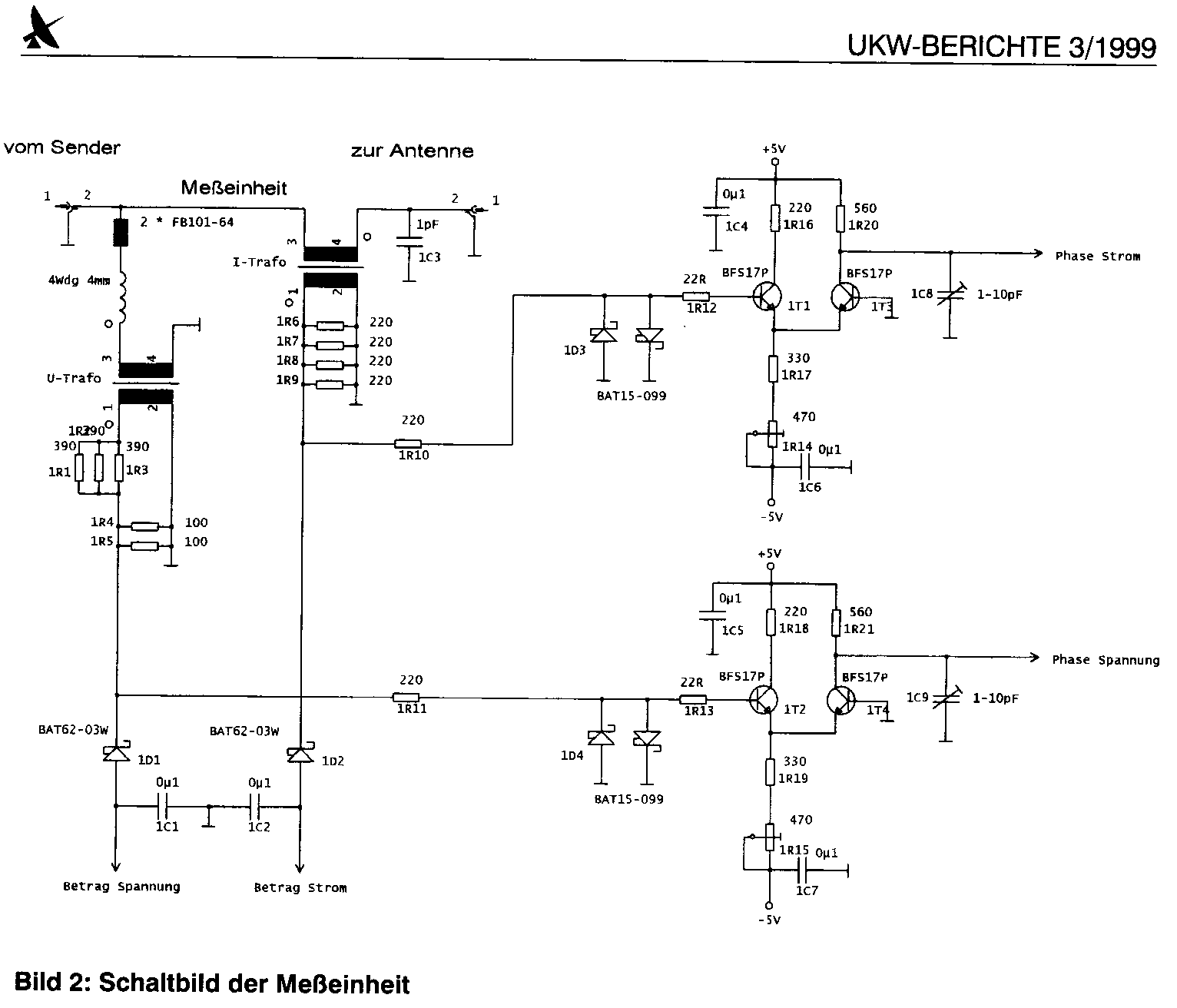

von Christoph Kessler (Gast)
In den UKW-Berichten 3/1999 hat Jochen Jirmann DB1NV "Win vektorielles
Antennen-Impedanzmeter im KW-Bereich" veröffentlicht. Die Schaltung
des Messwertaufnehmers habe ich mal angehängt. Der gesamte Artikel ist
18 Seiten DIN A5 groß.
