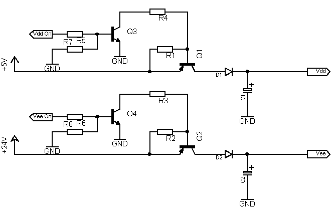

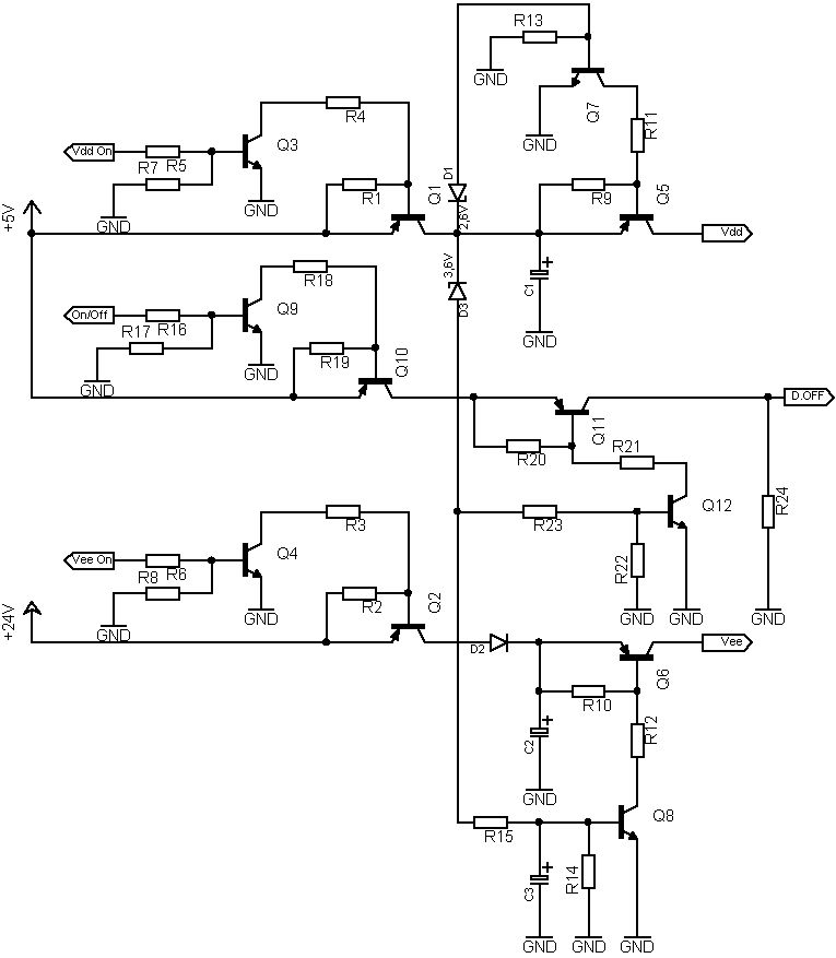

Ok ich bin gerade dabei mir eine Schaltung einfallen zu lassen, welche
durch Kondensatoren die Vdd und Vee Spannung etwas hält und dann zuerst
Vee und dann Vdd abschaltet. Eingeschaltet wird das ganze über die
Logik, welche dann auf die Reihenfolge acht nehmen kann.
von A. N. (netbandit)
So ich habe erstmal diese Schaltung hier fertig gemacht (nur
theoertisch).
Ich hoffe es sind keine groben Denkfehler drinne.
Q1 und Q2 müssen unbedingt sperren solange der µC Vdd On und Vee On
nicht ansteuert.
Erst wenn Vdd On und Vee On auf High gehen dürfen die Transistoren Q1
und Q2 durchschalten.
Wenn nun die 5V zusammen brechen schaltet sich auch der µC ab, wodurch
Vdd On und Vee On nicht mehr angesteuert werden. dadurch schaltet Q1
und Q2 ab (solange noch Spannung vorhanden ist).
Nun entläd sich C1 und C2. Da C2 wesendlich kleiner ist als C1 ist Vee
schneller zusammengebrochen als Vdd.
Die Elkos brauchen eh nicht sehr hoch zu sein, da Idd laut Datenblatt
maximal 6mA hoch ist und Iee maximal 9mA (was ich allerdings als extrem
und erstaulich wenig empfinde...)
Könnte so eine gute Schaltung zur Lösung dieses Problemes aussehen oder
sind da fundamentale Denkfehler enthalten?
Über Hinweise und Tips freue ich mich natürlich :)

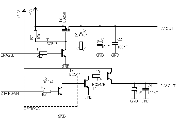

von Blubb (Gast)
Wie wäre es denn hiermit?
+24V kann nur an sein, wenn +5V mindestens >4,1V ist. Effektiv geht der
Transistor ab Ube >0,6V in die Sättigung, das ist also ab 4,7V der
Fall.
Den PNP für +5V habe ich durch einen FET ersetzt und die Dioden
weggelassen, da hier bei der oben geposteten Schaltung im Besten Fall
4,0V Am Ausgang liegen würden. Bei 5V Datensignalen wäre das nicht zu
empfehlen. Durch das Enable-Signal kann der CPLD die Versorgung des
Displays zuschalten. Es ist natürlich dafür zu sorgen, dass der
Transistor T1 im Grundzustand immer sperrt. Über +24V PDWN kann man,
falls gewünscht die +24V jederzeit abschalten.
Hi Blubb,
die Idee mit der Z-Diode ist wirklich gut. Darauf bin ich jetzt gar
nicht gekommen. Ich muß jetzt erstmal auf Arbeit, werde das ganze aber
mal heute Abend testen.
Dummerweise habe ich weder einen FET noch eie passende Z-Diode hier.
Aber die Z-Diode ersetze ich einfach durch eine Reihenschaltung von
normalen Dioden in Durchlassrichtung. Und belasse den FET weiterhi in
der Schaltung. Als Diode hinter dem FET hatte ich eine BAT43 zum Testen
genommen, die "klaut" ja nur 0,3V.
Das LCD kommt bis 4,5V mit und die Pegel vom CPLD sind nur 3V Pegel.
Also sehe ich da erstmal zum Testen keine Gefahr.
Die 5V Spannung bricht vor dem 5V Transistor sehr schnell zusammen, da
an der 5V Spannungsversorgung noch etliche andere Bauteile dran
hängen.
Daher werde ich den Abgriff zum Schalten des 24V Transistors noch vor
dem Transistor machen.
Also dann bis heute Abend und dann bin ich mal gespannt, ob alles zu
klappt wie gedacht :)

von Andreas Lang (alias blubb) (Gast)
Die Diode würde ich weglassen, weil ich nicht glaube, dass man sie
braucht.

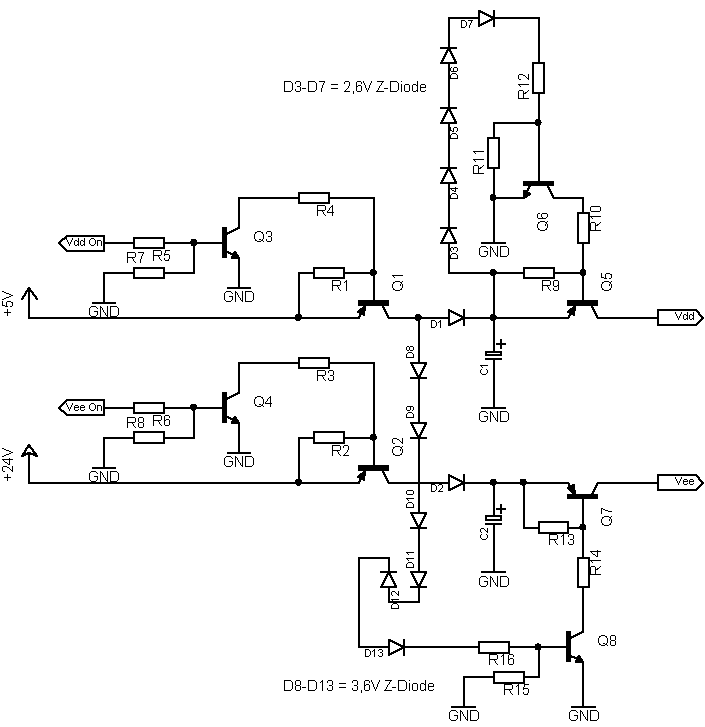

so nun habe ich meine Experimente so gut wie abgeschlossen.
Ich habe meine alte Schaltung genommen und die Z-Dioden Idee von Blubb
darin realisiert.
Sobald die Vdd (5V) auf 4V zusammengebrochen ist (am C von Q1) wird Vee
(24V) von der Spannungsversorgung und dem Elko abgetrennt (Q7 sperrt).
Sobald Vdd (5V) auf 3,8V zusammengebrochen ist (an C1) wird Vdd (5V)
vom Elko abgetrennt. (Q5 sperrt) Das hat den Sinn, daß sich Vdd nicht
ewig lange auf 0V entläd.
Ich hänge in den kommenden Post noch zwei Fotos von den Messungen an wo
dieser Prozess anschaulich wird.

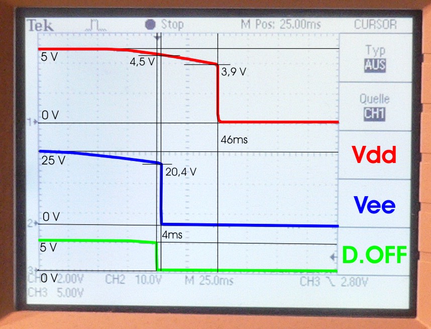

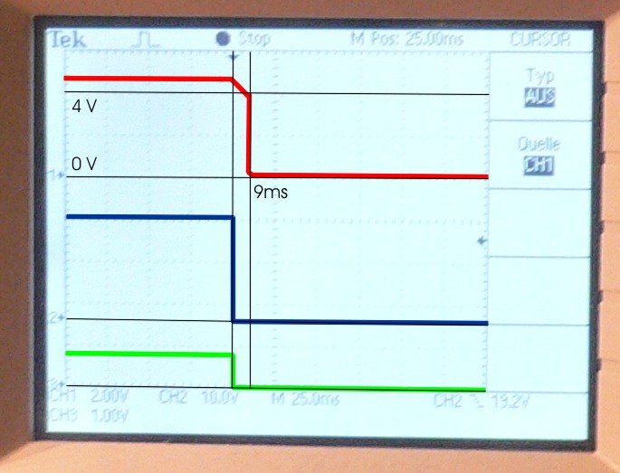

So sehen die Spannungen aus, wenn die 5V sofort nach dem Abtrennen der
Spannung zusammen brechen (starke Belastung der 5V Schiene).
Am Kollektor von Q1 bricht die Spannung sofort zusammen, wodurch auch
sofort Q7 sperrt und Vee (24V - blau) abschaltet. Zu diesem Zeitpunkt
beträgt Vdd (rot) ca. 4V
9ms später ist die Vdd (rot) Spannung am Elko C1 auf 3,8V zusammen
gebrochen und Q5 sperrt, wodurch Vdd (rot) auf 0V absinkt.
Grün ist die Basisansteuerung an Q3 und Q4. Da diese Spannung von den
5V abgeleitet wird, bricht diese auch sofort zusammen.

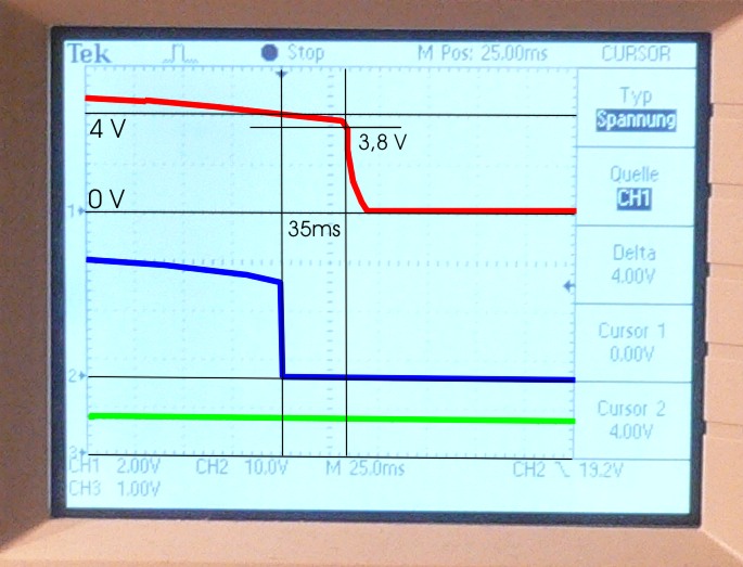

So sehen die Spannugen aus, wenn die 5V Schiene und die 24V Schiene nach
der Abschaltung nicht stark belastet werden und andere kapazitäten im
Netzteil die Spannungen noch etwas halten.
Sobald die Spannung am Kollektor Q1 (rot) nur noch 4V beträgt wird Vee
(blau) abgeschaltet.
35ms später ist die Vdd (rot) Spannung am C1 auf 3,8V gesunken und Vdd
schaltet ebenfalls ab.
Die Transistoren Q3 und Q4 bleiben noch etwas eingeschaltet bis sich
die Basisspannung (grün) entgültig entladen hat.
ups hier noch das Bild für den letzten Post...

Blubb:
D1 finde ich auch doof, aber leider wird die benötigt, da sich C1
sonnst auch die Basisansteuerung von Q7 speist, was die 24V Schiene
länger am Leben lassen würde.
Aber ich probiere mal aus die Diode durch einen Transistor zu ersetzen
So jetzt habe ich es so hinbekommen wie ich möchte. Ich habe auch noch
einen dritten Pfad eingebaut wo D.OFF (ab)geschaltet wird.
Hier nochmal der komplette Plan.
Die Diode im 5V Pfad habe ich doch weg gelessen, funktioniert
tatsächlich genauso :)

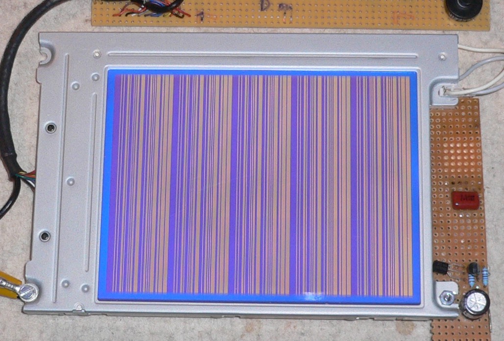

So und wie es sich für ein gutes Projekt gehört hier noch ein kleiner
Zwischenbericht:
Das Display geht. Ich habe heute alles angeschlossen und für den ersten
Test schnell einen AVR programmiert, welcher die nötigsten Steuersignale
erzeugt und es funktioniert alles wunderbar.
Da der µC nicht genügend RAM hat um sich die Pixel aus dem Ram zu holen
habe ich es einfach so gemacht, daß die 4Bit regelmäßig um eins erhöht
werden.
Das ergibt doch schonmal ein nettes Muster :)
Die Helligkeit ist nicht ganz optimal, da der CCFL Inverter den ich
schnell zusammengelötet habe nicht voll belastet werden kann. Aber für
die ersten test reicht es trotzdem.
Jetzt werde ich die Grundlegende Ansteuerung mit hilfe eines CPLDs
machen und ein RAM ranhängen und das ganze kommt dann noch auf eine
schöne geätzte Platine und und und...
Aber die erste und größte Hürde (das Teil erstmal zum laufen zu
bekommen) ist damit genommen :)
Ach ja, hier das Bild :)
