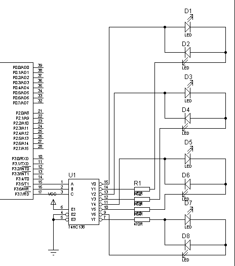

Hallo Leute,
ich möchte die Zustände von 4 Push-Pull LED am besten direkt mit 4
Portpins eines 8051ers schalten. Die LED hab ich mir schon ausgesucht.
Brauchen pro Stück 20mA.
Ich bin mir noch nicht ganz schlüssig darüber, wie die Beschaltung
aussehen soll. Der µC ist ein T89C51CC02 von Atmel, bei welchem die
unbeschalteten Ports über interne Pull-Ups auf high gezogen sind. Ich
habe mir eine Beschaltung überlegt, welche die LED direkt mit dem
Portpin verbindet und dann auf einen 1:1 Spannungsteiler mit je 470
Ohm, eine Seite an Vcc die andere an Masse, die Zustände schalten soll.
Ich kann keine LED mit 3 Anschlüssen verwenden, da mir keine Port Pins
mehr zur verfügung stehen.
Hat jemand von Euch eine bessere Lösung, vielleicht mit einem
Treiberbaustein o.ä.
Danke schonmal für die Antworten

Da am Spannungsteiler nur 2,5V anstehen wird es mit den 20mA nichts.
von crazy horse (Gast)
ausserdem kann der 8051 keinen Strom sourcen, geht nicht ohne weitere
aktive Bauteile.

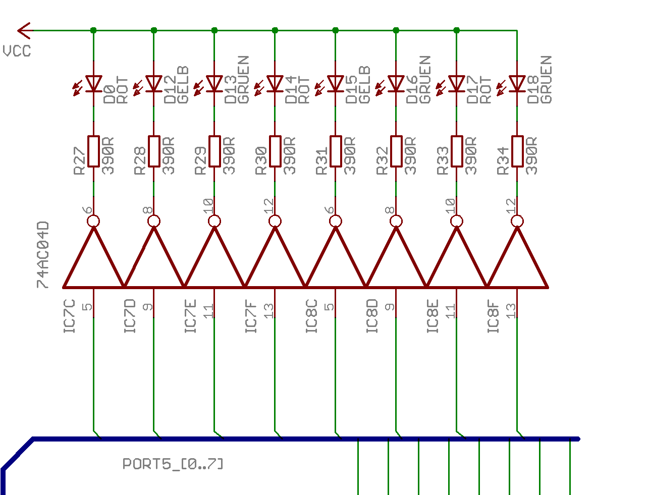

von Klaus...(Norad) (Gast)
@Ingo
Nimm doch einen 7404 Inverter (siehe Anhang) oder einen speziellen Led
Treiber.
Gruß Klaus
du brauchst entweder 2 Inverter (den 1. an den Portpin, den 2. an den
Ausgang des 1.Inverters), die LED kommt mit Vorwiderstand zwischen die
Ausgänge.
Alternativ kannst du auch je Kanal einen invertierenden und einen
nichtinvertierenden Treiber nehmen, dann kommen beide Eingänge an den
Portpin, die LED wie gehabt zwischen die Ausgänge.
Auf jeden Fall müssen die Treiber push/pull-Ausgänge haben und sowohl
ausreichend Strom aufnehmen/abgeben können.

von Ingo (Gast)
...das ist auch eine Möglichkeit. Ich habe auch noch eine Lösung
gefunden. Man nehme einen 3-Bit Binärdecodierer und hängt an dessen 8
Ausgänge die 4 LED mit Vorwiderstand zwischen die Pins. Ein Standard
74HC138 treibt 20 mA am Ausgang. Jetzt kann ich sogar mit nur 3
Portpins 4 LED mit je zwei Zuständen schalten.
Ohne eure Tipps wäre ich darauf nicht gekommen.
Thanx a lot!!!!!!!!!!!!
wahrscheinlich bist du der einzige, der es nicht kapiert hat :-)
Es geht um zweifarbige, zweibeinige Leds.
@Ingo: mit der Dekoderlösung kannst du aber nur eine Led zur selben
Zeit leuchten lassen??

von Ingo (Gast)
@crazyhorse
Es spricht doch eigentlich nichts gegen Multiplexing. Da die
Ansteuerung der LED im Hauptprogramm stattfinden wird, wird man das
kaum wahrnehmen können.
Da ich im Moment etwas wenig Ziet habe - und dazu jetzt auch noch
Wochenende ist - werde ich den Schaltplan nachliefern, sobald ich dazu
komme einen zu zeichnen.
Nochmal dickes Dankeschön an Euch.
Ingo

von Ingo (Gast)
So, wie versprochen der Schaltplan
