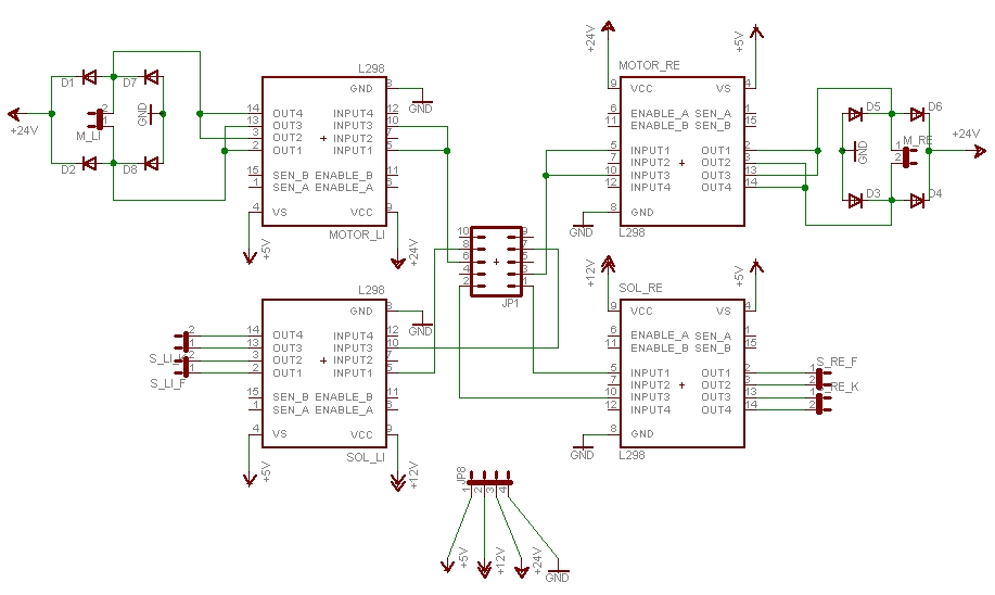

Kurze Einleitung: Ich baue in meinre Studienarbeit einen 2beinigen
Roboter nach. Die Steuerung übernimmt ein AVR (ATmega8515) auf einem
STK500. Dieser Verarbeitet 6 Sensorsignale und steuert dann die 2 24V/
2A Motoren und 4 12V/?A Hubmagnete über einen AVR-PORT, also 8 Bits.
Ich hab mir jetzt mal eine Schaltung ausgedacht, aber da ich eigentl.
Maschinenbauer bin hab ichs mit der Elektronik nicht so. Ich bin
dankbar für jeden Vorschlag. Mein Assembler-Programm ist auch noch so
ne Baustelle ...
DANKE!
Markus

von Rahul (Gast)
Du solltest noch die anderen Eingänge (Enable etc) der L298 betun.
von Markus Jost (Gast)
Die brauch ich aber eigentlich doch gar nicht, oder? Ich will die L298
"nur" als "Signalverstärker" nutzen. Nur ein- und ausschalten.
von Rahul (Gast)
Deswegen musst du trotzdem an Enable einen (konstanten) Pegel legen.
Mangels Datenblatt weiß ich jetzt nicht, ob an Vcc oder an GND.
Bin mir bei deiner Belegung wegen Vcc und Vs am L298 auch nicht sicher.
Ich vermute, dass du sie vertauscht hast (Datenblatt...).
Im Datenblatt gibt es bestimmt auch ein Tabelle mit den
Eingangsbelegungen und dem Ausgangseffekt...

Hallo Markus,
zu Deiner Schaltung habe ich ein paar Vorschläge:
1. die "enable"-Pins an 5V oder an einen Mikrocontroller Ausgang
2. die "sense"-Pins an Masse, oder über einen kleinen Vorwiderstand
an Masse
3. Ich verstehe nicht, was Du machen willst, wenn Du 2 Inputs
beschaltest aber alle 4 outputs herausführst. Ich schlage vor, die
Eingänge parallel zu schalten. Ich meine Input1 und Input2 an Pin8 von
JP1 usw. Dann kannst Du den doppelten, zulässigen Strom entnehmen. OUT1
und OUT2 können dann an einen Pin gehen.
4. Was mein Vorgänger schon sagte: Vcc an 5V und Vdd an 12V
Viel Spass beim Basteln!
Marc
von Marc M. (bytewood) Benutzerseite
Hi Markus,
hab' einen Fehler gemacht.
Zum Parallelschalten der Inputs: Input1 und Input4 gehen auf Out1 und
Out4. Input2 und Input3 auf Out2 und Out3.
UND: Nicht die Freilaufdioden parallel zu den Spulen vergessen.
Marc
Hallo Markus,
hier noch ne Idee:
Für die beiden Motoren ist der L289 schon OK, wenn Du beide
Laufrichtungen brauchst. Was dir Hubmagnete Angeht, würde ich diese mit
jeweils einem FET, z.B. BUZ11a in "Open Source" ansteuern. D.h. ein
Ausgangspin des Mikrocontrollers ist mit dem Gate des Fets verbunden,
Source geht direkt an Masse und Drain an Deinen Hubmagneten. Also 12 an
den Magneten (Pol1) und Pol2 an den Drain-Anschluss des Fets. Gibt der
Controller ein Signal an den FET (Gate), dann leitet der FET und zieht
gegen Masse -> Hubmagnet zieht an!
Frohes Schaffen
Marc

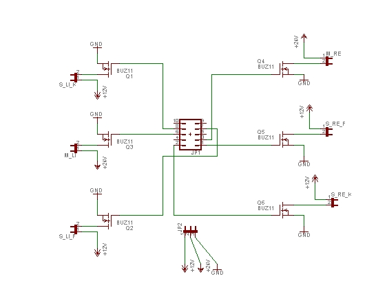

So jetzt ein neuer Schaltplan. Ist das so ok? Wie auch immer diese
Schaltung heißt, wichtig ist dass sie funktioniert ;)
Danke!
von Eckbal (Gast)
Du solltest den Spulen noch eine Freilaufdiode spendieren, weil du sonst
gelegentlich neue BUZe kaufen mußt...
"Open-Source"...
Klar kann man einen MOSFET auch mit Open-Sorce betreiben, siehe
Basis-Schaltung von Bipolar-Transistoren.
Hi Markus,
jep, sieht gut aus!
NUR, da Du mit einem Haufen Spulen zu tun hast, solltest Du parallel zu
ihnen jeweils eine Freilaufdiode einsetzen. Im datenblatt des BUZ11a ist
zwar eine Diode zwischen Drain und Source mit eingezeichnet, doch weiss
ich nicht genau, ob diese als Freilaufdiode verwendbar ist. Bei meinen
Steuerungen mit FETs/Transistoren setze ich immer Freilaufdioden ein.
Als Type könntest Du die  Feld-Wald und Wiesen Diode 1N4001, 1N4002
(0,02€)einsetzen, oder schnellere Gleichrichterdioden vom Typ BYV27
(0,2€)/ BY296 (0,09€). Schau einfach mal in den Reichelt Katalog.
Ach ja, mit Assembler kenne ich mich absolut nicht aus. C/Bascom OK.
Marc

CU
Marc

Und wie soll ich die Dioden einbauen, also welche Richtung? von
+12V/+24V nach GND nehme ich an, oder?
von Rick Dangerus (Gast)
So dass sie im Normalfall sperrt. Logischerweise.
Rick
von Rahul (Gast)
nee, wenn du die Diode so einbaust, wird sie nur sehr zur leben...
Sie muß mit der Kathode (Strich am Symbol und am Bauteil) gegen
+12V/+24V und die Anode an den Drain-Anschluß des Transistors.
Hi Markus,
also, die Seite mit dem Strich (Kathode) an die Spannung, und die Seite
mit dem Dreieck (Anode) an Drain :-))
+V ----|/------Drain
Zur Schaltung: z.B. S_RE_F Diode zwischen Pin1 (Kathode) und Pin2
(Anode)
Das sind absolute Basics, die sollte man auch als Maschinenbauer
wissen.
Marc

@Markus
Noch ein kleiner Vorschlag zu Deiner Schaltung:
1. Wenn möglich, dann schalte Deine Ausgangspins an JP1 alle schön
nebeneinander, dann kann man einfach besser zählen (wenn alles
aufgebaut ist).
2. An JP1 sollte auch irgendwo eine GND Leitung hin. Ich nehme mal an,
dass der Controller auf einer anderen Platine sitzt, und eine
gemeinsame Masse ist durchaus empfehlenswert.
Marc

das 2te Schaltbild läßt die Motoren nur in einer Richtung
laufen, also wird er 2beinige Robbie wohl auf die schnauze fallen.
Oder habe ich irgend etwas übersehen ?
Gruß,
Arno
>Brauche nur ein und aus in eine Drehrichtung.
Steht irgendwo oben.
Hallo Markus,
Hier noch ein Vorschlag zur Schaltung: Wenn Du Zeit und Lust hast, dann
könntest Du ein paar mehr FETs auf die Platine löten (nach demselben
Schaltbild) und könntest dann anstatt Gleichstrommotore auch
Schrittmotore einsetzen.
Ansteuerungsart: Unipolar, 4 Fets pro Motor.
Damit könnest Du z.B. die Federn in einer bestimmten Stärke spannen,
oder was auch immer.
Marc
