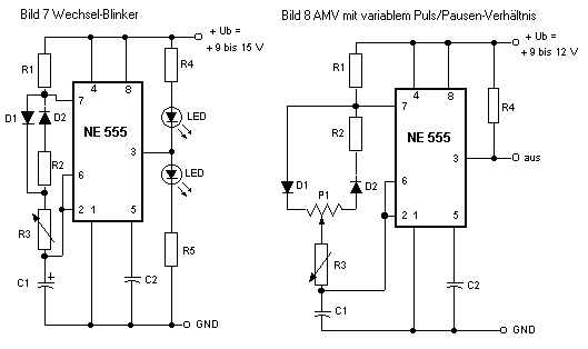

Ich möchte gerne ein 40Khz Signal mit 50% Tastenverhältniss mit einem
NE55 erzeugen!
Hab ihr schon einen Thread eröffnet gehabt, und bin Dankbar für die
vielen Antworten, aber leider waren die Lösungen nur näherungsweise
Exact, und ich würds gern ganz genau machen!
Wenn man sich das Gif ( Anhang ansieht ) wird RB mit einer Diode
überbrückt, somit findet der Ladeprozess des Kond nur über Ra statt,
entladen wird der Kond dann nur über Rb. Damit könnte man dann doch ein
exactes Tastenverhälniss von 50 % einstellen.
Ich hab mir das im Blockdiagramm mal durchgedacht und kann keinen
Fehler finden!
Findet jamand einen Fehler? Klappt das so?
Danke für eure Einschätzungen!
von Rahul (Gast)
Probier's halt aus...
Ist aber eine der Standard-NE555-Schaltungen...
von Peter (Gast)
Geht so, habe auch eine Platine mit so einer Schaltung.

von Axel R. (Gast)
http://www.elektronik-kompendium.de/public/schaerer/st555.htm
http://www.elektronik-kompendium.de/public/schaerer/bilder/st555_02.gif
wie man im Bild sehr schön sehen kann, ist der Pin 7 mit einem
Transistor im Inneren des 555er verbunden. Mit diesem Pin wird der
frequenzbestimmende Kondensator entladen. Beim Aufladevorgang ist
dieser Transistor hochohmig und der Kondensator wird nur über den
Widerstand gegen VCC aufgeladen. Der Ausgang am Pin3 ist hingegen in
der Lage, sowohl Strom zu liefern, als auch aufzunehmen
(Push-Pull-Endstufe). Die Strombelastbarkeit ist hierbei symmetrisch
(+-200mA). Bei entsprechend hohen Widerstand also für die Berechnung
nicht von Belang, der der resultierende (Ent)Ladestrom viiel kleiner
ist.
Verwendest Du nun einen Widerstand am PIN3 werden auch die Umladezeiten
kostant bleiben. das Tastverhältnis liegt bei 50%.
Jetzt bekommst Du eine "1".  :-)
AxelR.

von peter dannegger (Gast)
@Benedikt
"Von Pin2,6 einen Widerstand an Pin3. Fertig ist das 50% Rechteck !"
Das stimmt nicht, da der High-Pegel unter VCC ist !
Es geht nur, wenn man den CMOS-Typ nimmt und den Ausgang kaum
belastet.
Auch ein CD4093 ist unsymmetrisch, da die Triggerschwellen nicht
symmetrisch zu VCC/2 sind.
Und die Schaltung ganz oben ist auch leicht unsymmetrisch durch die
Flußspannung der Diode, wenn die Widerstände gleich sind.
Will man genau 50% nimmt man einfach einen Multivibrator-IC, z.B.
CD4046 oder CD4047.
Peter
@Horst-Otto,
in meinem 74HC14 Datenblatt kann ich nirgends finden, daß die
Umschaltschwellen exakt symmetrisch bei 2,00V und 3,00V liegen.
Ich bin mir daher sicher, es sind nur ungefähr 50%.
Beim 4047 sind es aber wirklich 50%, da der intern einen 2:1 Teiler
hat.
Peter

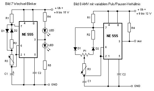

von mischa (Gast)
na wenn schon diode dan bitte richtig  und dann sinds (meines wissens
nach) 50%
Mischa
ps. genau sie stammt nicht von mir aber ist durchaus 100% plausiebel
es sei denn einer fängt mit exemplarstreuungen an
pss: wenn ich den link zu seite finde  gibts auch noch nene tollen text
dazu
von mischa (Gast)
so ein wenig gesucht
bitte der link
http://www.ferromel.de/tronic_14.htm
Mischa

von mischa (Gast)
in dem gelinkten steht eindeutig was von 1:1  incl. Erklärung. (wer
lesen will (kann)...).
bzw der fragesteller wollte es ja umbedingt mit ne55.. machen bitte
lass ihn doch. aber wie gesagt: wenn dann richtig.
