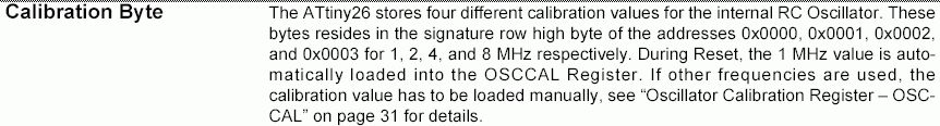

also grob habe ich das mit der Kalibierung schon begriffen - für jeden
der möglichen Werte 1,2,4 und 8MHz mit internem RC-Oszillator gibt es
wohl einen im Signatur-"Speicher" abgelegten Wert, der ins OSCCAL
Register geladen werden muss - so wie so gut - wie komme ich an diese
Werte heran - mit Ponyprog sehe ich genau "einen" Wert  ( ich vermute
den für 1MHz ) , wie komme ich nun an die anderen heran ?
Kann man sich aus z.B. Ponyprog den "kompletten" signaturspeicher
anzeigen lassen ?

von Jan (Gast)
da gibt es nur einen Kalibirierungswert für das
OSCCAL-Register im Sig.-Speicher.
Dieser Wert ist für 1MHz und wird beim Reset
automatisch ins OSCCAL Register geladen. (Beim Tiny26)
Bei 1 MHz braucht man also selbst garnix machen.
Für 2,4 oder 8MHz muss man den Kalibrierungswert selbst
ermitteln, und ins OSCCAL Reg. schreiben.
Wenn man es so genau braucht.
Gruß Jan
von Hannes L. (hannes)
Irrtum...
Siehe Auszug aus dem Datenblatt im Anhang...
Der Wert für 1MHz wird bei Reset automatisch ins OSCCAL geschrieben.
Nutzt man eine andere interne Frequenz, so ist mit einem (geeigneten)
ISP-Programm über das ISP-Interface der gewünschte Wert aus dem
Signature-Bereich (H-Bytes, Adresse 1 bis 3)) zu lesen und mit dem
AVR-Benutzer-Programm (Firmware) in OSCCAL schreiben.
Ich nutze dazu das untere Byte der letzten Flashzelle, die sich für LPM
mit "flashend*2" in den Pointer laden lässt. Bei älteren Versionen der
"tn26def.inc" wurde aber die Definition von "flashend" vergessen,
also vorher mal nachschaun.

von Jan (Gast)
@Hannes:
> Irrtum...
Stimmt, es gibt tatsächlich vier Calibrierungs-Werte !
Sorry, hatte ich bisher immer übersehen.
Danke für die Info.
Gruß Jan
