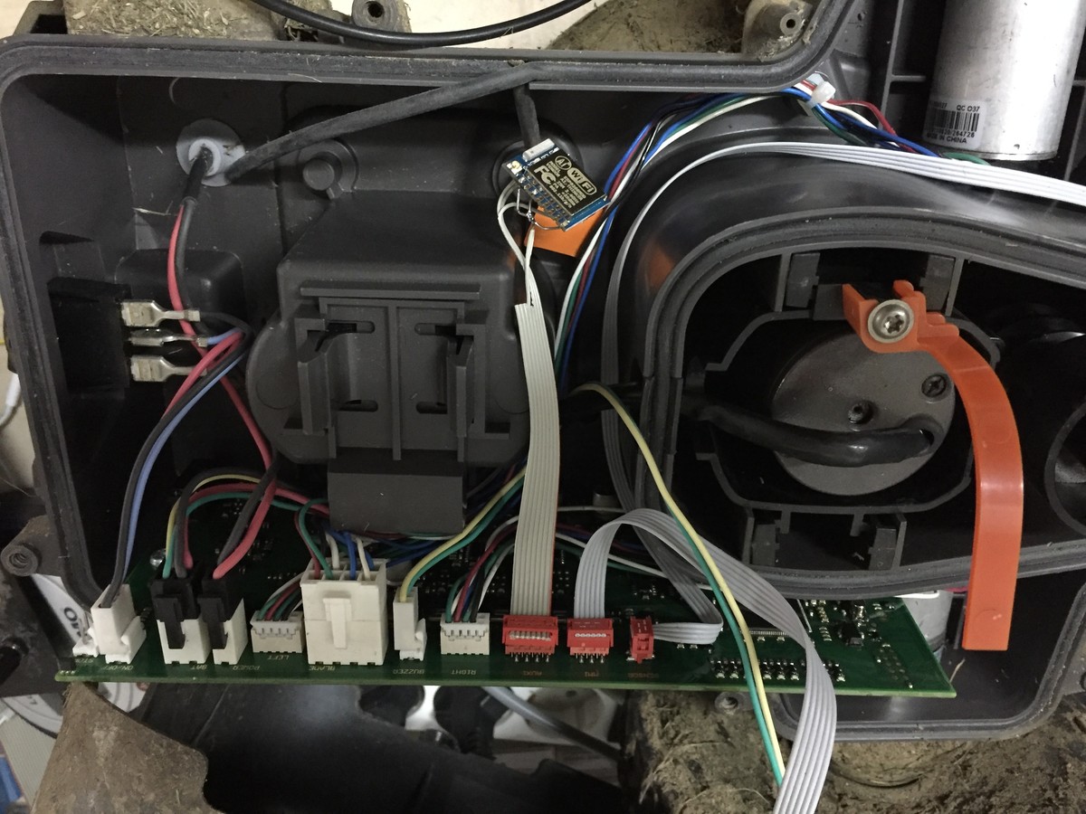

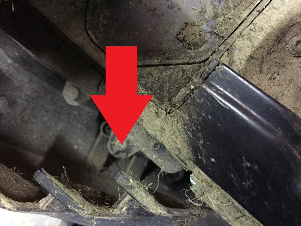

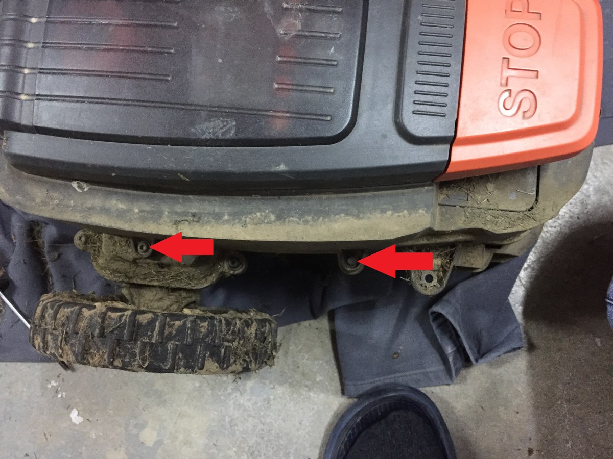

ich habe schon lange nach einer Möglichkeit gesucht meinen Robomäher
fernzusteuern. Ich bin auf diesen Forum Beitrag gestoßen:
Beitrag "Automower G3 mit USB Diagnoseport fernsteuern?"

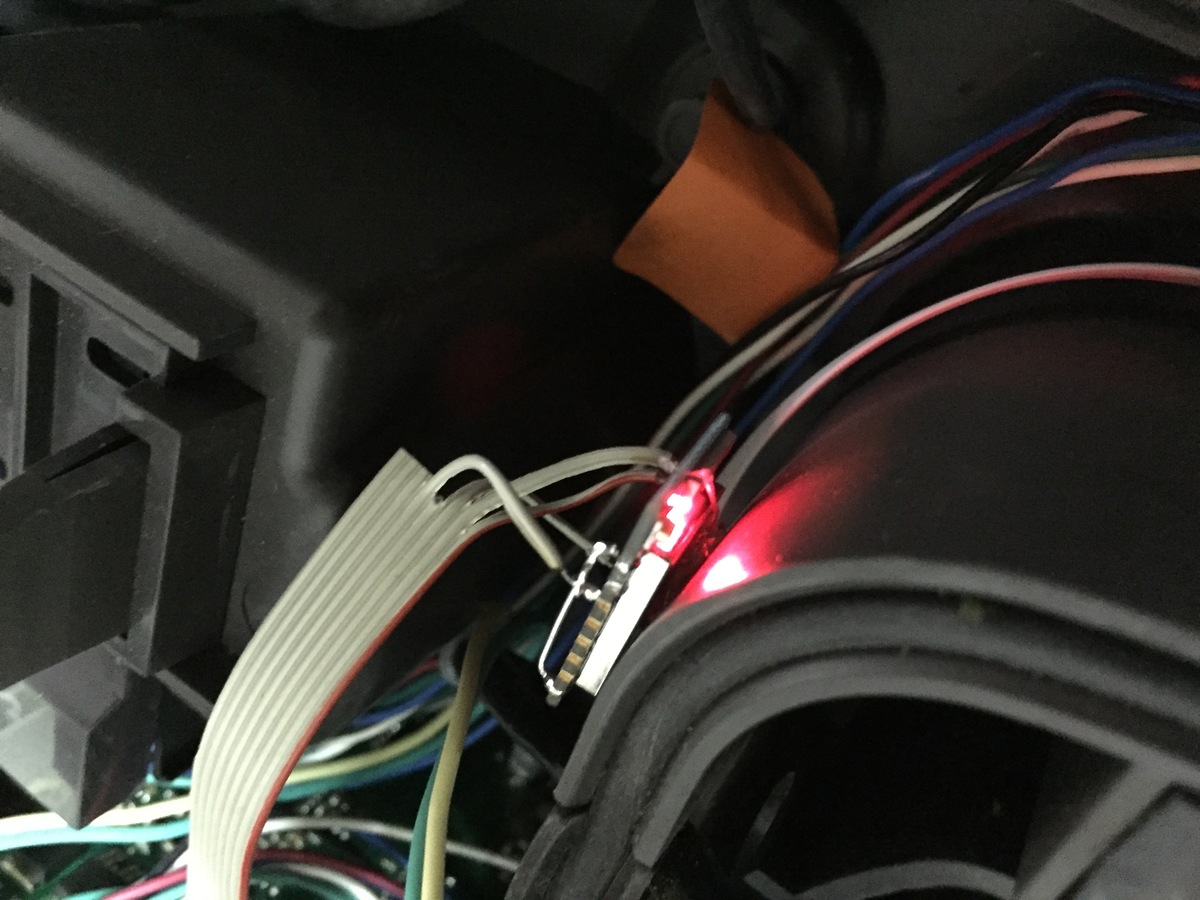

Und habe daraufhin meinen Gardena R40li mit einer WIFI zu UART
Schnittstelle bestückt. Ich habe dafür einen ESP2866 esp07 benutzt. Der
hat ganze 5 Euro gekostet :-) Zuerst musste ich den ESP2866 mit Hilfe
eines FTDI USB Kabel einstellen so das er sich mit meinem WLAN Netz
verbindet und er sich in den Wifi Passthrough Modus versetzt. Dann ist
es möglich über z.b. das Programm Packet Sender UDP Pakete zu senden und
zu empfangen die auf serielle Kommandos umgesetzt werden. Dafür schreibe
ich noch eine kleine Anweisung als PDF.

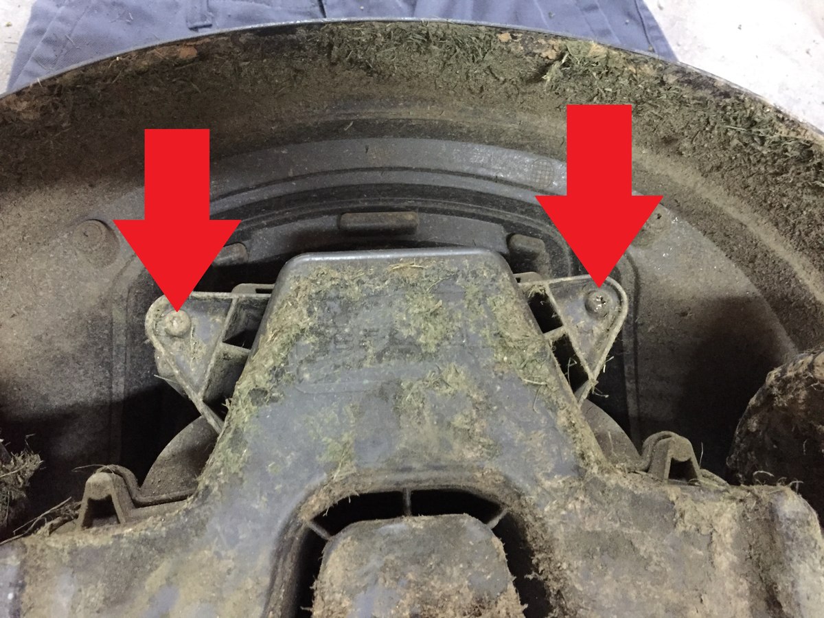

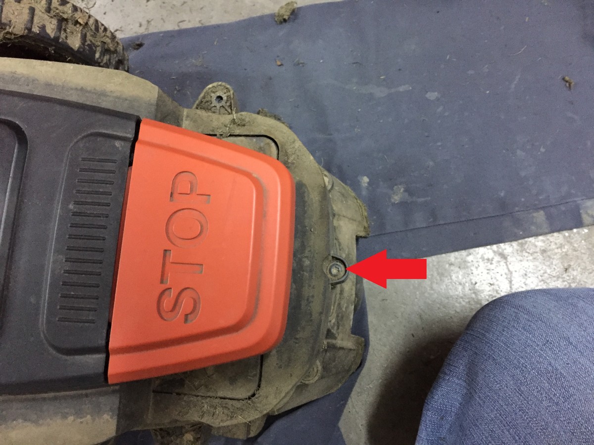

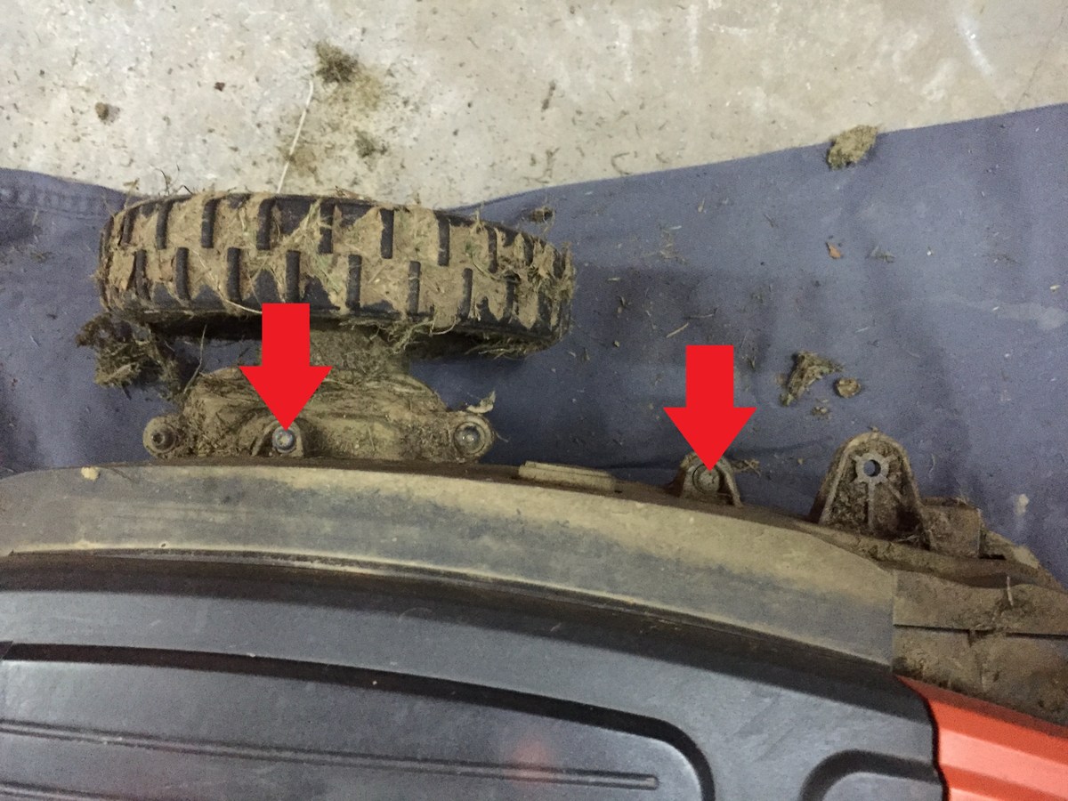

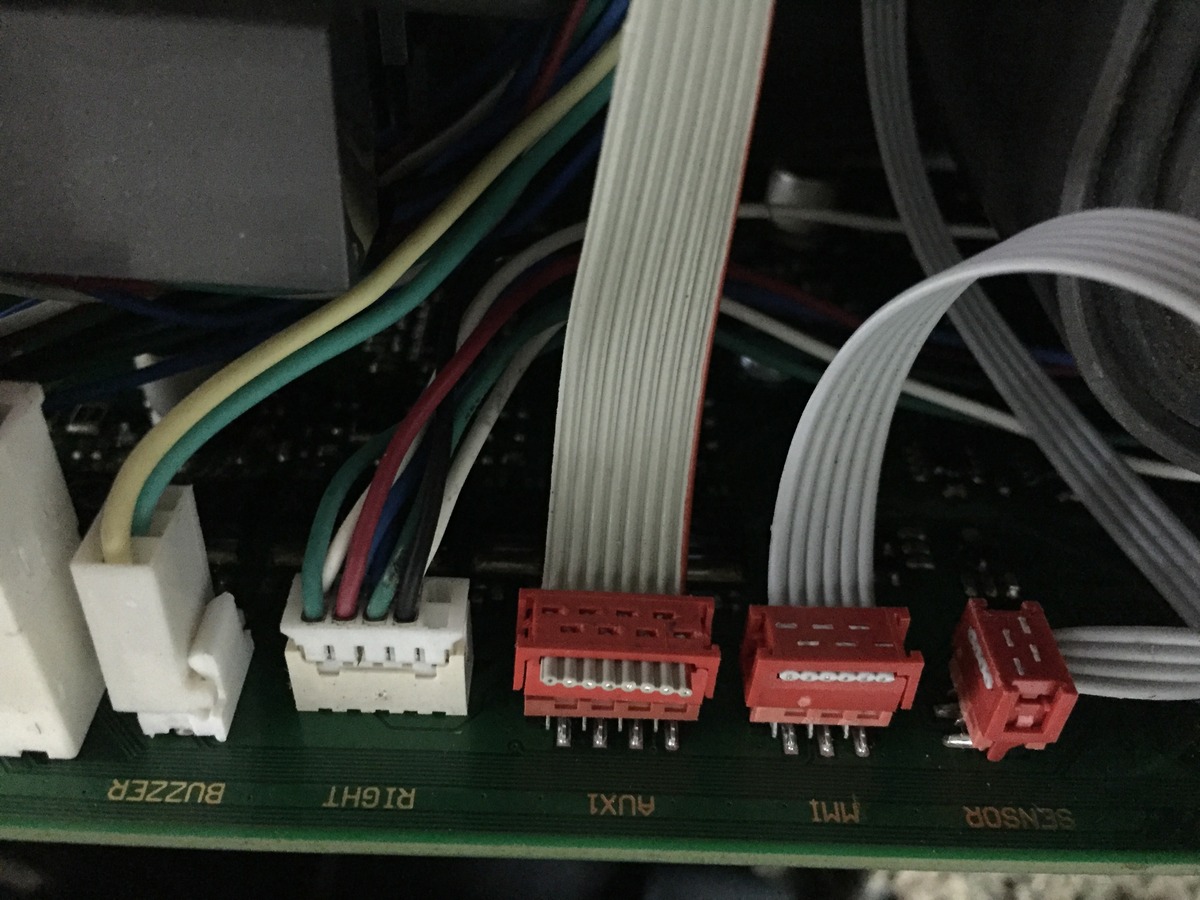

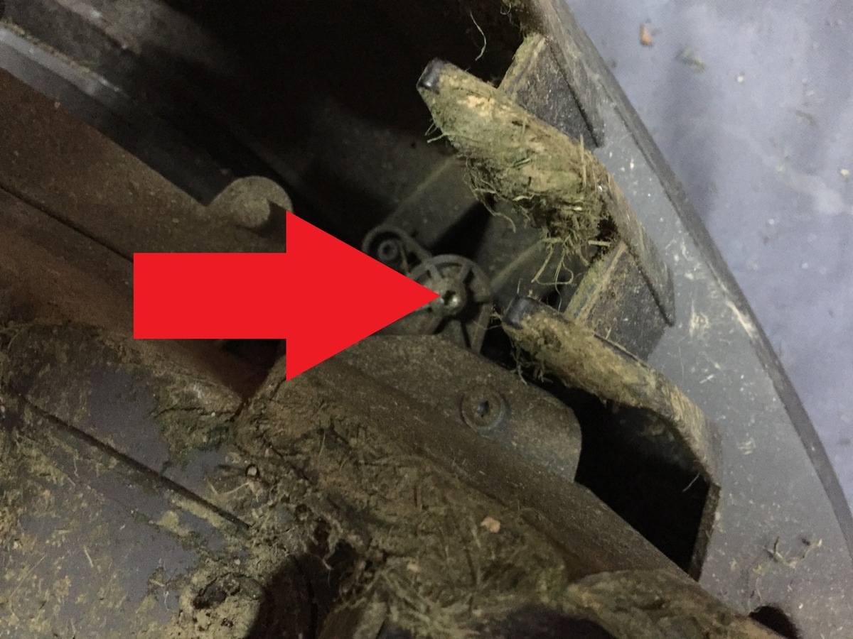

Ich habe bis jetzt schon mal dokumentiert welche Schrauben man am
Gardena lösen muss und wie der AUX Anschluss des Gardena´s angeschlossen
werden muss.
Ich gehe davon aus, weil der Husqvarna G3 baugleich ist das, dass auch
für diesen Gilt.

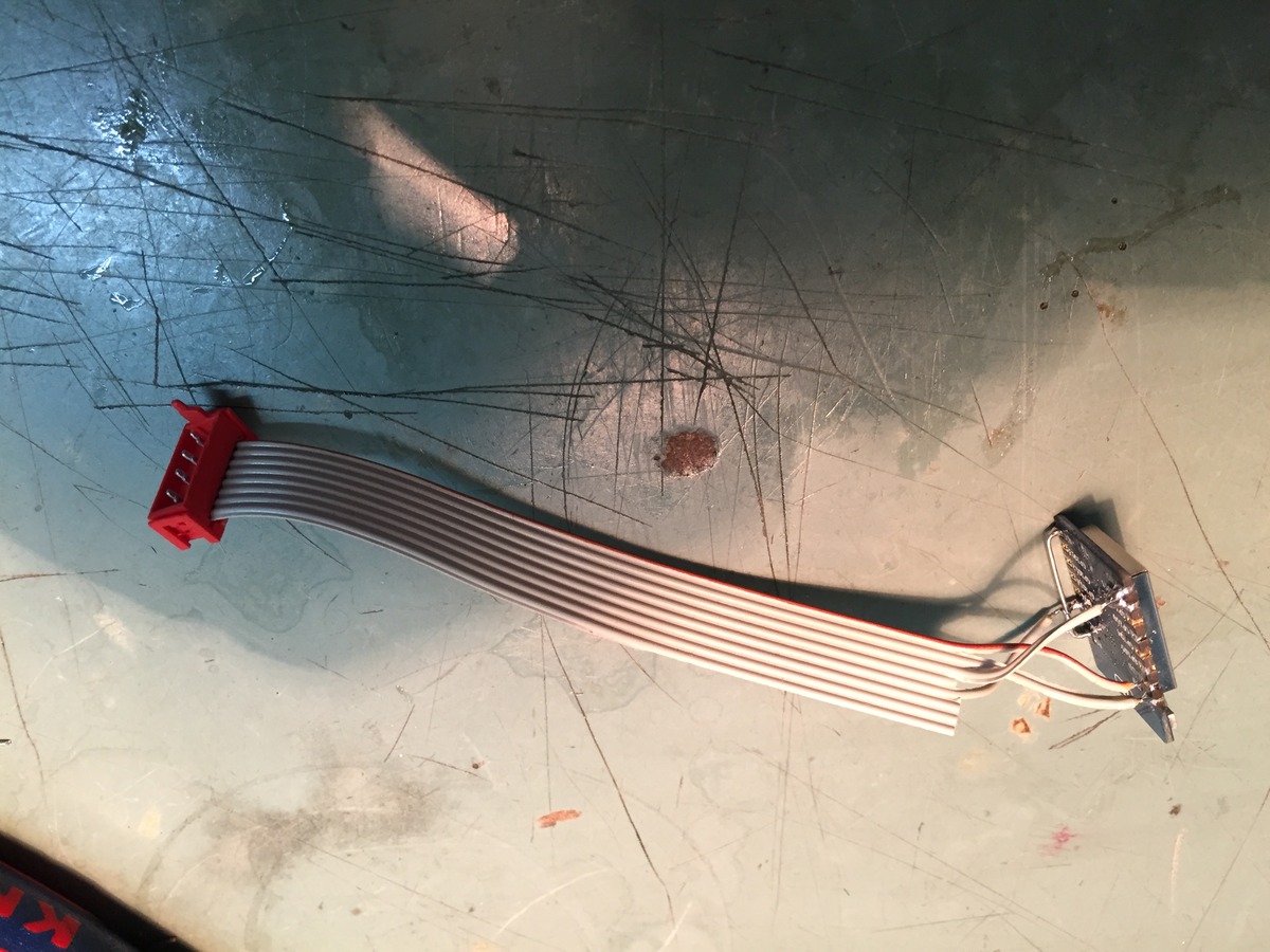

Die Schrauben die gelöst werden müssen habe ich markiert. Bei dem Roten
Stecker auf dem AUX Port ist die 1 die rote Seite am Flachkabel. Darauf
beziehe ich mich.
Die Verbindungen sind:
ESP2866 esp07 ; AUX Port
Rxd -> 1
TxD -> 2
GPIO15,GND -> 3
RST,EN,VCC -> 5

von Chris P. (ein-stein)
Der Nachteil der Stromversorgung des Moduls von der 3,3V Schiene ist,
dass der Empfänger nur während des Ladens und ca. eine Minute vor Start
aktiv ist. Dadurch lässt sich der Mäher z.B. nicht starten, wenn er aus
ist.
Man könnte da z.B. die Akkuspannung am Pin 7 runterregeln. Dann
verbraucht der zwar auch beim rumstehen Strom, kann aber durch H-Pegel
an TX dem Mäher aktivieren.

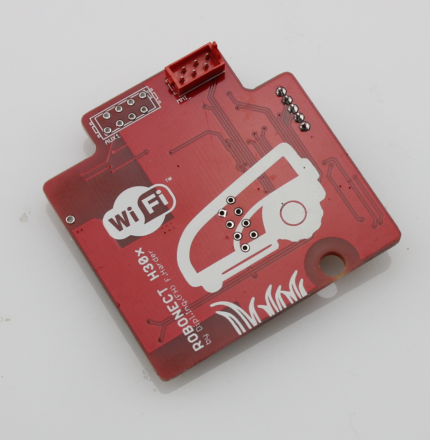

von Frederik (Gast)
von Frederik (Gast)

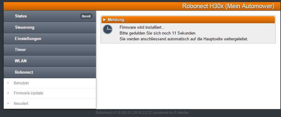

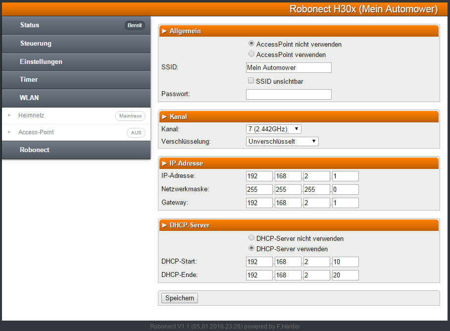

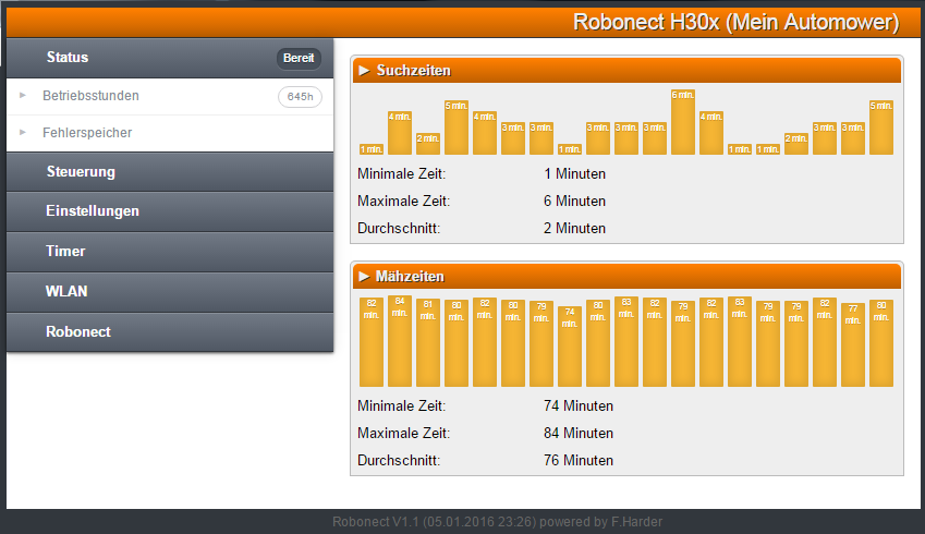

Warum das Rad neu erfinden? Ein WLAN-Modul (Webinterface) gibt es
bereits.
