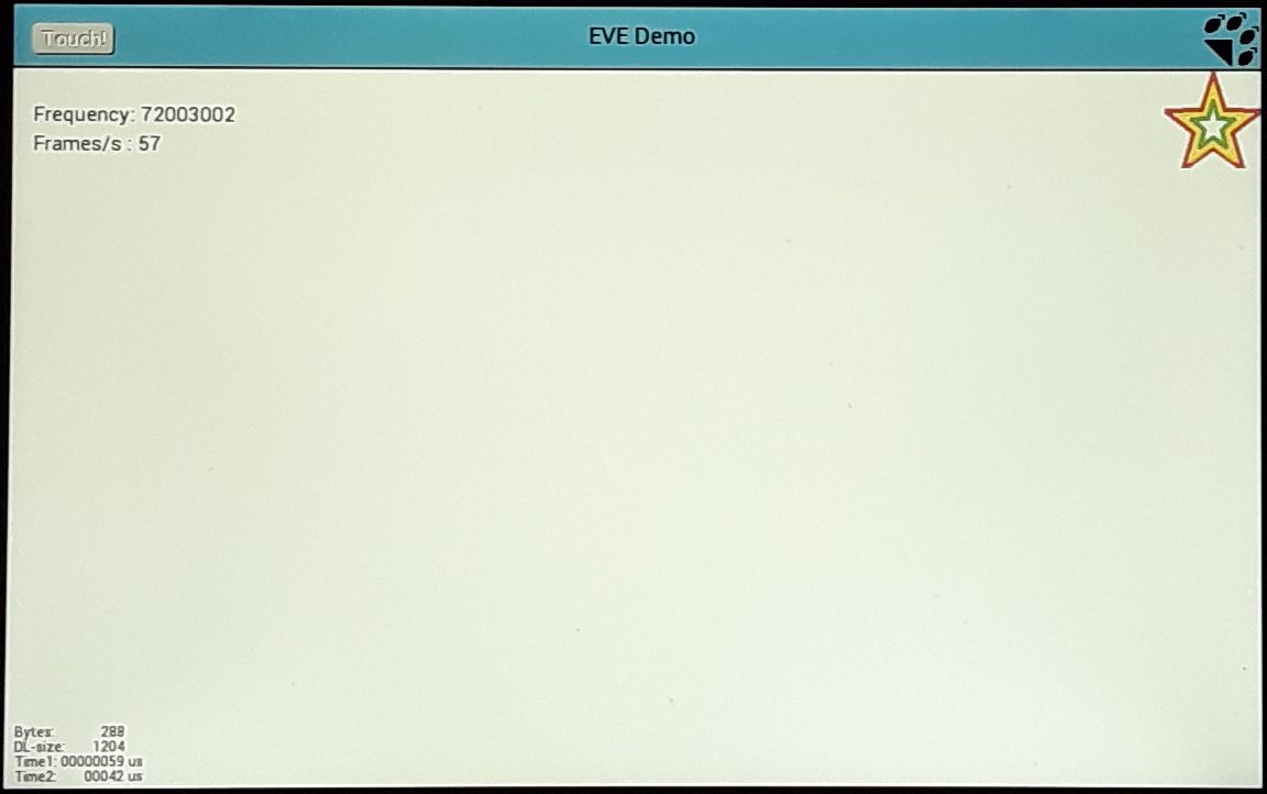

Okay, also der Display-Refresh Teil läuft jetzt schneller als ich
erwartet habe. :-)
Aber der normale SPI Zugriff ist mit dem ESP-IDF echt übelst langsam.
Was zum Geier treiben die da eigentlich?
Da muss es doch irgendeinen Trick geben dem Treiber beizubringen nicht
jedes Mal Pi auf 1000 Stellen zu berechnen.
Ich habe versucht Arduino SPI mit ESP-IDF SPI zu mischen,
dann kommt nur gar nichts mehr aus dem SPI raus.
Naja, die 251µs sind wie ich oben schon schrieb fest und ändern sich
nicht mit einer längeren Display-Liste.
Außerdem entfallen rund 93µs auf das Lesen der Länge der letzten
Display-Liste, das ist eine Debug-Information.
Man könnte noch auf die Idee kommen den SPI Takt zu erhöhen da ich jetzt
für normale Kommandos nur 10MHz eingestellt habe, im Init darf es eben
nicht schneller sein als 11MHz.
Nur habe ich gerade keine Idee wie man ein einmal eingestelltes
spi-bus-device verändert, zum anderen bringt das ja nichts wenn auf ein
8 Bit Read-Kommando mit 4+1+1 Byte Transfer von 93,2µs Dauer nur 5µs auf
den eigentlichen Daten-Transfer entfallen...
Yeah, der Takt ist doppelt so hoch, es dauert nur noch 91µs.
von Rudolph R. (rudolph)
Okay, jetzt kann ich so langsam mal einen Release vorbereiten.
Time2 ist jetzt auf 100µs runter, Pi wird zwischen zwei Transfers nur
noch auf 200 Stellen berechnet...
Zuerst habe ich versucht mit
spi_device_acquire_bus(EVE_spi_device_simple, portMAX_DELAY);
in EVE_cs_set() und
spi_device_release_bus(EVE_spi_device_simple);
in EVE_cs_clear() dem SPI Treiber beizubringen das er nicht erst eine
Partie Schach gegen den RTOS Task-Scheduler gewinnen muss damit er ein
Byte auf den Bus werfen darf.
Nur blöderweise wurden die Abstände dann noch länger: 32µs.
Jetzt habe ich mal meine drei SPI Funktionen von
spi_device_transmit(EVE_spi_device_simple, &trans);
umgestellt auf
spi_device_polling_transmit(EVE_spi_device_simple, &trans);
Und sieh an, damit schrumft die Pause auf 8,2µs.
Wenn der Bus nicht belegt ist steigt das auf 12,2µs.
Also 100µs für den Touch ist jetzt nicht toll, aber sicher akzeptabel,
vor allem als konstanter Wert.
Und davon entfallen jetzt 28,7µs auf das Lesen der Länge der letzten
Display-Liste.

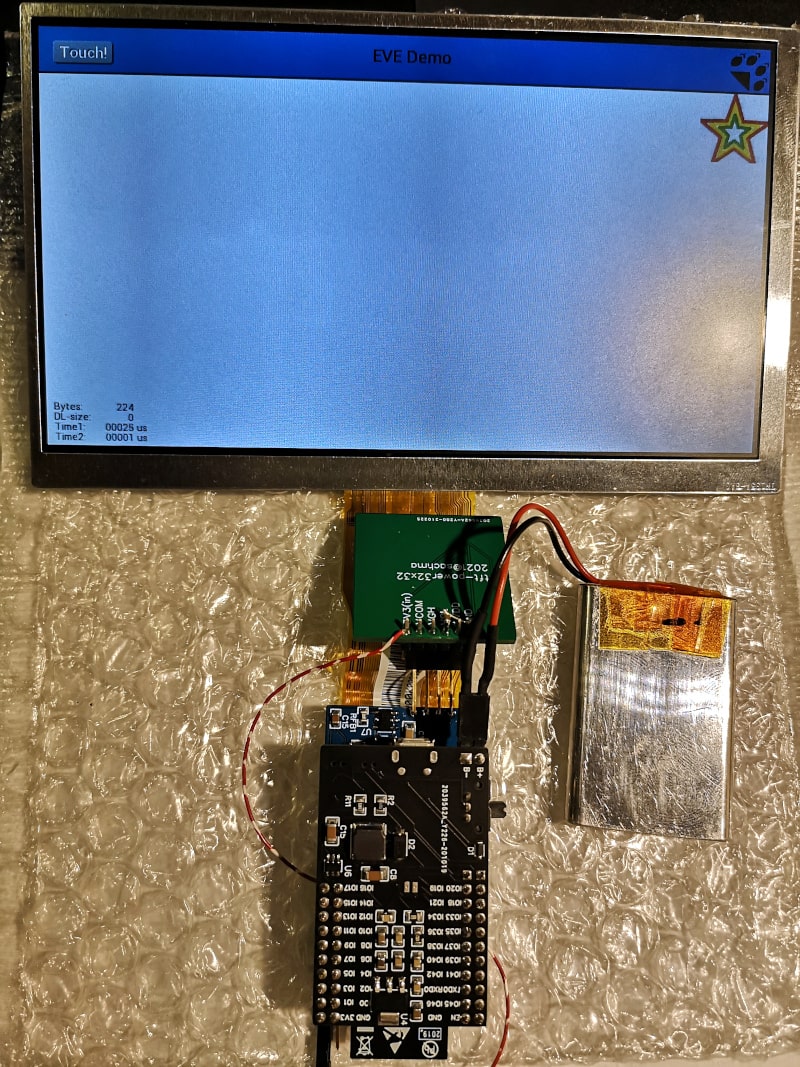

von Karol (Gast)
Hi there, could you help me please? I have your very old library (for
FT800). I'm using it for FT813 with no problem. Now I'm trying lunch it
with BT815 but isn't working. So, I downloaded lastest version (added to
my project) but still dont work. Only calibrations work (but with
differents background collor than wrote in software).
TFT is from Riverdi, RVT70UQBNWC00:
https://riverdi.com/product/ritft70capux/
Thanks in advance, regards,
Karol
von Rudolph (Gast)
I am currently using the 5" BT815 from Riverdi as this is the closest
match to the Riverdi IoT display I could find.
And the RiTFT-50 should be pretty much the same as the RiTFT-70, except
for the size obviously.
So what are you using it with?
How exactly do you connect to the display, have you checked that the
supply is stable and capable of delivering enough current and what
controller from which pins?

Is there actually an issue left?
For a quick test I just copied this line in my basic demo:
EVE_cmd_gradient_burst(0,LAYOUT_Y1,ORANGE,EVE_HSIZE,EVE_VSIZE,0x505050);
And the result is attached, it seems to be doing what it is supposed to
do.
This is running on a RiTFT50, so BT815, 5" and 800x480.
The controller is an ATSAME51J19A, 120MHz M4F running bare-metal with
the SPI at 15MHz and with DMA, so the 7µs for the display-refresh is
correct.

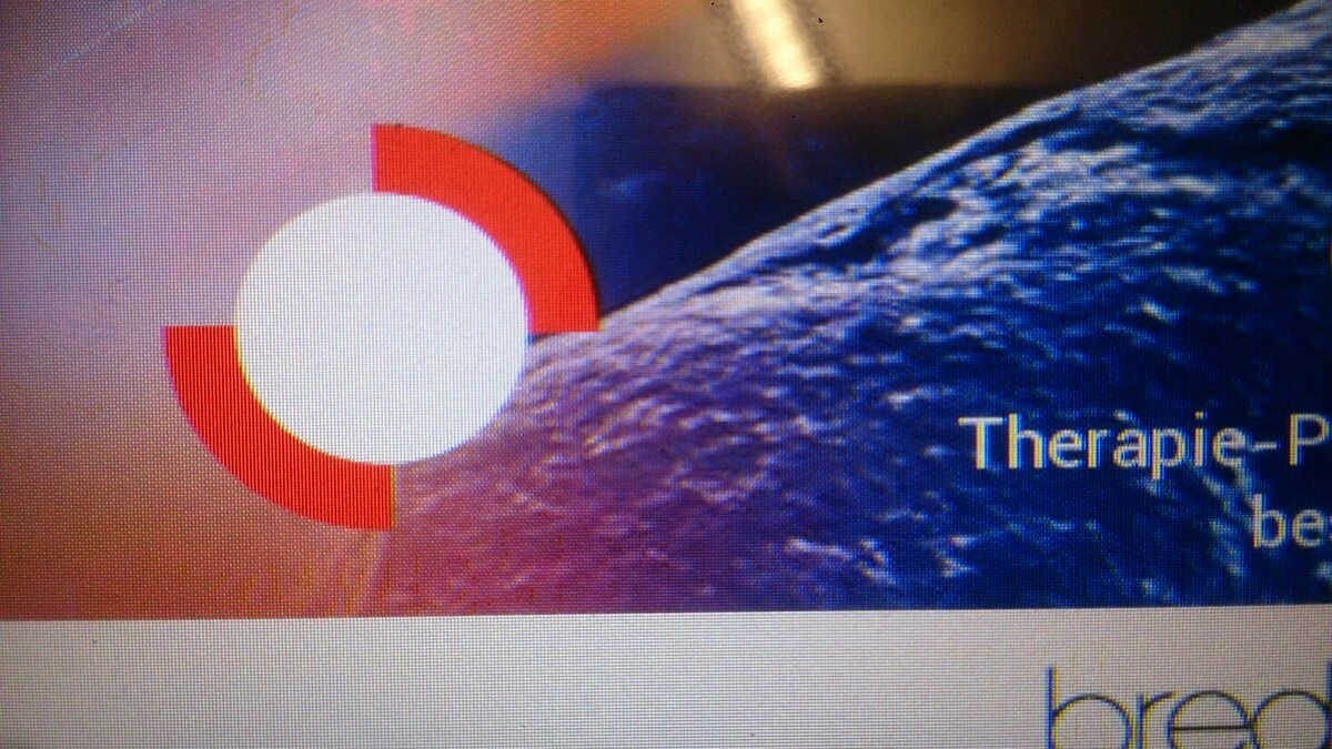

This is the best picture (attached image). Right white lines are at each
10 pixels. So it can by our scale, then we can see that darker stripes
are at near each 10 pixels.
Until I bought new tft with BT815 I was thinking that is becouse only 6
from 8 lines for color data was connected (only 16 bits of color, not
24), but now its fore sure, 24 bits color.

How works the rotation in case of the primitives, for example a square
with the corners to the margins of the screen, also rotated 45 deg? Has
someone succes with this? I have tried but failed so far, CMD_ROTATE
shows only garbage on the screen instead of the rotated symbols. The
JPEGs rotate properly.

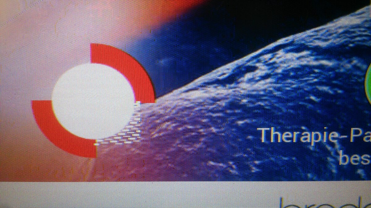

von Ioan Mihai Cozac (Gast)
I try to make my own spinner, 2 sectors rotating around a circle.
The sample code is this:
  float t = (spin / 360.00) * PI;
  int r = (int)(100 * cos(t));  // SPIN RADIUS
  FT8_cmd_dl(COLOR_MASK(0, 0, 0, 0));
  FT8_cmd_dl(STENCIL_OP(FT8_INCR, FT8_INCR));
  FT8_cmd_dl(DL_BEGIN | FT8_RECTS);
  FT8_cmd_dl(LINE_WIDTH(1 * 16));
  FT8_cmd_dl(VERTEX2F(440 * 16, 330 * 16));
  FT8_cmd_dl(VERTEX2F(540 * 16, 230  * 16));
  FT8_cmd_dl(VERTEX2F(340 * 16, 330 * 16));
  FT8_cmd_dl(VERTEX2F(440 * 16, 430 * 16));
  FT8_cmd_dl(DL_BEGIN | FT8_POINTS);
  FT8_cmd_dl(POINT_SIZE(60 * 16));
  FT8_cmd_dl(STENCIL_FUNC(FT8_GEQUAL, 2, 255));
  FT8_cmd_dl(COLOR_MASK(255, 255, 255, 255));
  FT8_cmd_dl(DL_COLOR_RGB | RED);
  FT8_cmd_dl(LINE_WIDTH(10 * 16));
  FT8_cmd_dl(DL_COLOR_RGB | WHITE);
  FT8_cmd_dl(POINT_SIZE(40 * 16));
22
23
  FT8_cmd_dl(DL_BEGIN | FT8_BITMAPS);
24
  FT8_cmd_dl(CMD_LOADIDENTITY);
25
  FT8_cmd_rotate((45 / 360) * 65536);
26
  FT8_cmd_dl(CMD_SETMATRIX);
27
28
29
  FT8_cmd_dl(DL_COLOR_RGB | BLACK);
30
  //FT8_cmd_number(420, 315, 28, 0, spin);
31
  //FT8_cmd_number(420, 330, 28, 0, r);
I know its an old library version but i make tests on an older display,
if it works i add the methods to the newer software.
The spin var is a loop counter for the rotating effect.
If i add the commented part it shows the garbage pixels, like the second
picture.
In the example codes from FTDI/Bridgetek there are many moving parts but
i saw no rotating squares yet. Maybe in the LOGO animation but i am not
sure.
Hmm, I have no idea what these fragments are.
And where is the square in this?
My take on this would be to use an image of the outer segments with
alpha channel and put a dot in the center of it.
I just tried this in EVE Screen Editor and it works.
Only the image I quickly cobbled up with paint.net was a bit fuzzy on
the outer ring when being rotated.
von Ioan Mihai C. (mihaicozac)
The square was just a general idea for the spinning concept, in my
sketch there are 2 squares, the red ones, but only a part of them are
visible (they go through masking and stencil so only the sector part is
visible.
So is seams that the rotation works only on bitmaps not on primitives, i

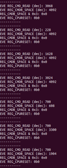

Ich werde mal ein paar Messungen machen (Register auslesen usw. und
Anzeigen)
Ich kann aber auch mit meinem Code sehen, wenn ich mit voller
Geschwindigkeit auf den EVe schreibe schaukelt sich da "ein Berg" auf
(Ausgabe EVe busy) das heisst er verbringt immer mehr Zeit in der
while(busy) und auch die SPI zykluszeit steigt in Wellen (schwingt)
stark an (von 2000µs bis zu 20000µs) für meine gesamte Displayliste.

Sorry, aber das passt rein konzeptionell überhaupt nicht zu EVE.
Wie Du in dem Bild das Holger gerade gepostet hat sehen kannst, übeträgt
mein einfaches Test-Programm 224 Bytes an Kommandos für einen Refresh.
Die angezeigte Zeit ist mit DMA nur wie lange das dauert den Puffer zu
füllen, danach braucht es dann noch mal xxx µs bis der Transfer durch
ist.

Oh ja:
https://user-images.githubusercontent.com/31180093/103809372-b42b9a80-5059-11eb-9906-6e049c975d07.png
Das "DL-size: 900" ist die Länge der Display-Liste die der Kommando
Co-Prozessor aus den 224 Byte Kommandos generiert.
Das muss man im Blick behalten, das dürfen nicht mehr als 8k werden.
Und zum Beispiel 6 CMD_CLOCK füllen die Display-Liste mal eben zu 10%.

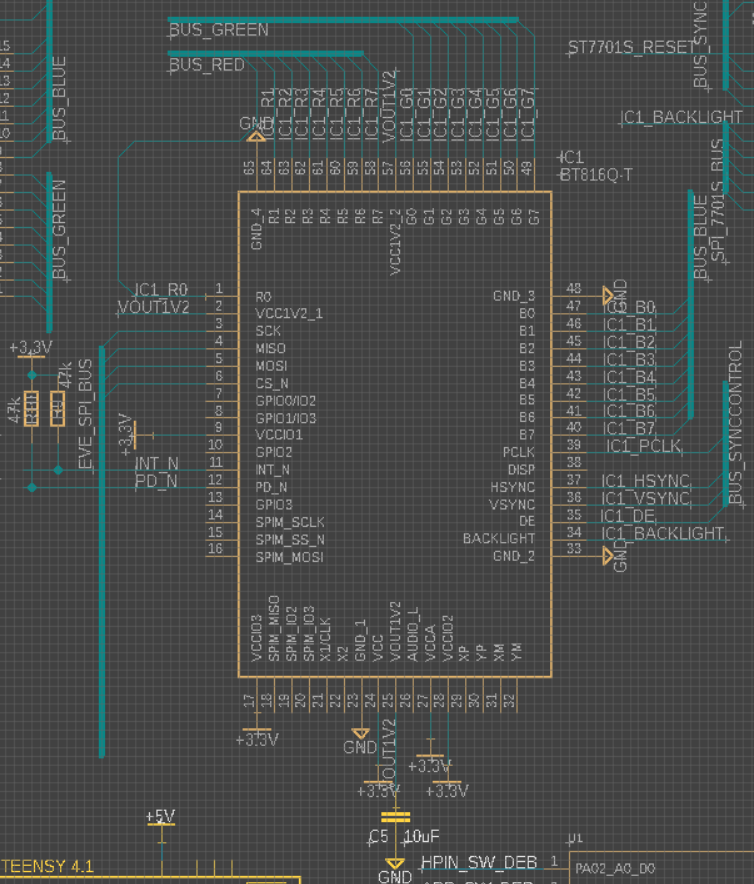

Wie sieht eigentlich der Schaltplan dazu aus und was für ein Display
benutzt Du überhaupt?

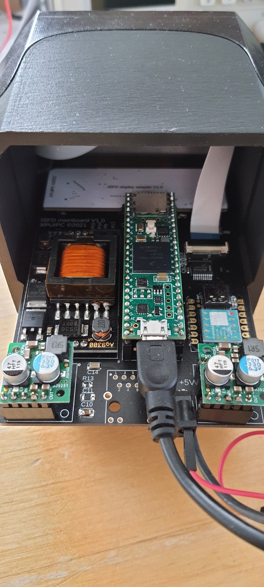

von Spyy (Gast)
Rudolph R. schrieb:
> Spyy schrieb:
>> ja habe ich, aber in meinem Boardlayout nicht so peinlich auf Messpunkte
>> Wert gelegt..;-)
Also Display ist von BuyDisplay 480x480 Platine siehe Bilder...
EvE ist jetz leider abgeraucht, plötzlich viel Strom gezogen und
knallheiss...
Wie sieht den Deine VOUTV1 Beschaltung mit Kondensatoren aus?
von Spyy (Gast)
...Blöd wenn man seinen Beitrag nicht editieren kann...habe ein Foto
doppelt und Tippfehler...sorry..
Also das beantwortet die Frage nach der Verschaltung jetzt nicht mal
ansatzweise. :-)
Also vor allem wie der BT81x versorgt ist und wie der SPI vom Teensy zu
EVE und zurück gelangt wäre mal interessant. :-)
Ich werde zum Beispiel nicht grundlos Logik-Bausteine in der
Schnittstelle, ich musste erstmal feststellen das die ATSAMC21 bei 3,3V
nicht genug Strom liefern können um den SPI jenseits von 8MHz stabil
laufen zu lassen.
Also jetzt vor allem auch mit den zwei Steckverbindern und dem
Folien-Flex-Kabel dazwischen.
> knallheiss...
Mist.
Ich habe ja noch kein Board designed, mir geht vor allem auf den Keks
das Displays zum einen nicht ganz einfach beschaffbar sind, zum anderen
jeder Hersteller mehrere Pin-Belegungen und Stecker für seine Modelle
hat.
Aber wenn ich ein Board designen würde, das Datenblatt ist zwar
unübersichtlich, aber es gibt wenigstens etwas Beschreibung zu den Pins
und es gibt auch noch den Schaltplan von dem BT817 Board von Bridgtek.
An Pin 25 würde ich 4,7µF und 100nF packen.
Das ist mit Pin 2 verbunden, der bekommt 1µF und 100nF.
Und dann noch Pin 57, dem würde ich auch 100nF verpassen.
An Pin 2 vielleicht sogar auch 4,7µF, eine Position weniger in der
Stückliste.
In den Schaltplänen hat Bridgetek sogar 10µF+100nF an Pin 25.
Wenn man mal in den EVE3 Schaltplan von Matrix Orbital schaut, die haben
sogar nur 4,7µF und einmal 100nF an den drei Pins zusammen.
Und die laufen stabil, an denen stört mich nur die nicht abgetrennte
Versorgung für die Hintergrund-Beleuchtung.
c-hater schrieb:
>> Ein etwas fieserer Test ist ein Bild von 256x256 aus dem Flash
>> anzuzeigen und dabei zu drehen.
> Was soll dieser Test bezüglich der Bandbreite der Flashanbindung
> bringen?
Damit haben die BT81x auf manchen Platinen ein Problem.
Das liegt wohl daran das der Zugriff auf das Flash dann nicht linear
erfolgt.
c-hater schrieb:
>> Welche Nische der AVR128DA belegen soll ist mir allerdings nicht klar
> Sie haben ihre Nische, glaub' mir. Sonst müsste ich mich nicht damit
> beschäftigen. ;o)
Der gefällt Dir okay, viel Spass damit.
Das war aber nicht meine Aussage dazu.
Rudolph R. schrieb:
> Welche Nische der AVR128DA belegen soll ist mir allerdings nicht klar,
> der ist praktisch ein ATSAMC20 mit halbem Takt, halbem Speicher und AVR
> Kern.
> Das Argument das wäre ein AVR zieht irgenwie auch nicht wenn die
> Software ganz anders aussieht und man sich trotzdem neu einarbeiten
> muss.
Das war jetzt kein das-gibt-es-woanders-besser (STM32), der Witz ist
doch das Microchip schon seit Jahren den ATSAMC20 im Sortiment hat und
die AVR128DA sehen aus wie eine im Funktionsumfang reduzierte und
langsamere Variante davon. Unter dem Aspekt scheint der AVR128DA ein
komplett überflüssiges Produkt zu sein.
Ich finde nur Argumente gegen den AVR128DA, wie zum Beispiel das der
kein DMA kann, was wäre denn ein Argument für das Teil?

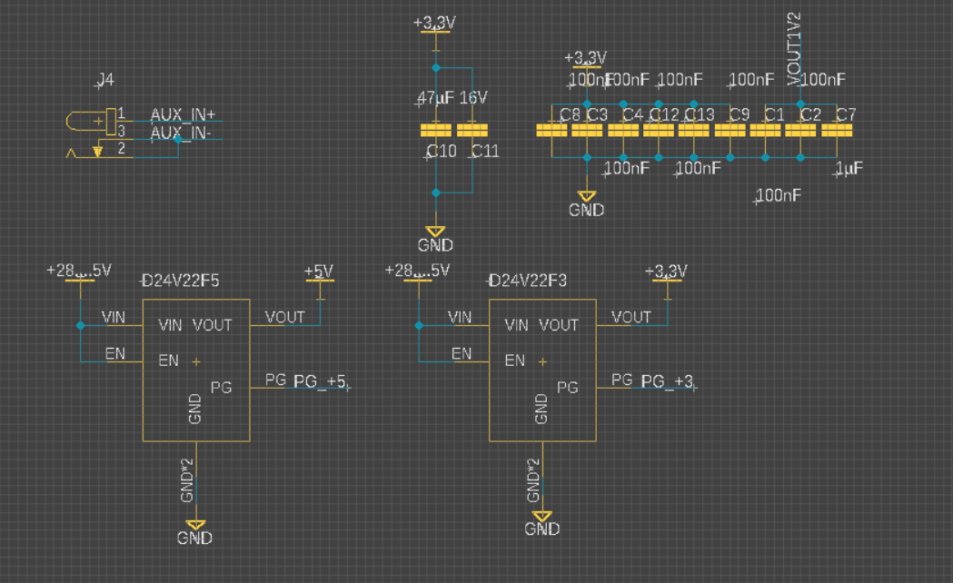

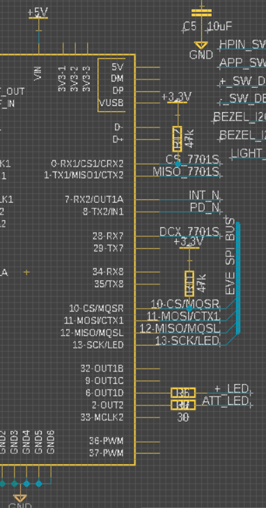

von Spyy (Gast)
So...Schaltung anbei kann man eigentlich nicht viel falsch machen...
Ich habe 2 Spannungsebenen, 3.3V und den Teensy und das Backlight mit
5V.
Was hat denn das eigentlich auf sich mit den 1.2V VOUT und den
Kondensatoren, bei den "älteren" EVEs musste man da ja sogar ein Elco
ranhängen...
Crystal habe ich komplett weggelassen, ist dann ja einfacher und weniger
Bauteile. Ich bestücke ja mit SMD selber, dass kann schon mal in Arbeit
ausarten. Die ganze Anpassung an das Display (Backlight, Pins) habe ich
auf einer eigenen Platine die dann auf dieses "Mainboard" geklibst wird.
Und ich habe einfach die Widerstandswerte die in Reihe mit den RGB
Leitungen geschaltet sind (33Ohm) von der Schaltung von den NewHaven
Displays übernommen. Gibt es da Auslegungskriterien oder probiert man
das einfach aus bis das Bild auf dem Oszi vernünftig aussieht ?
Grüße

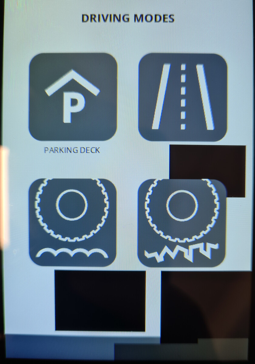

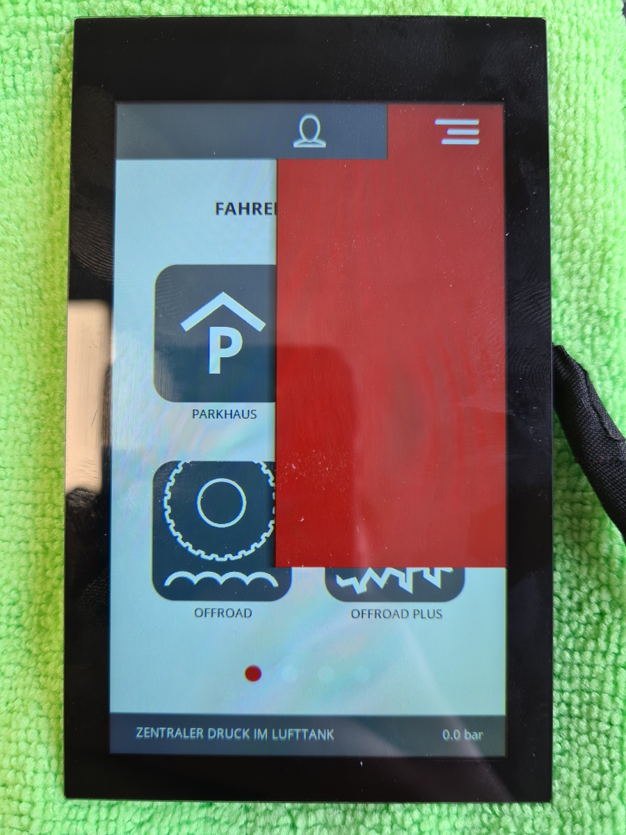

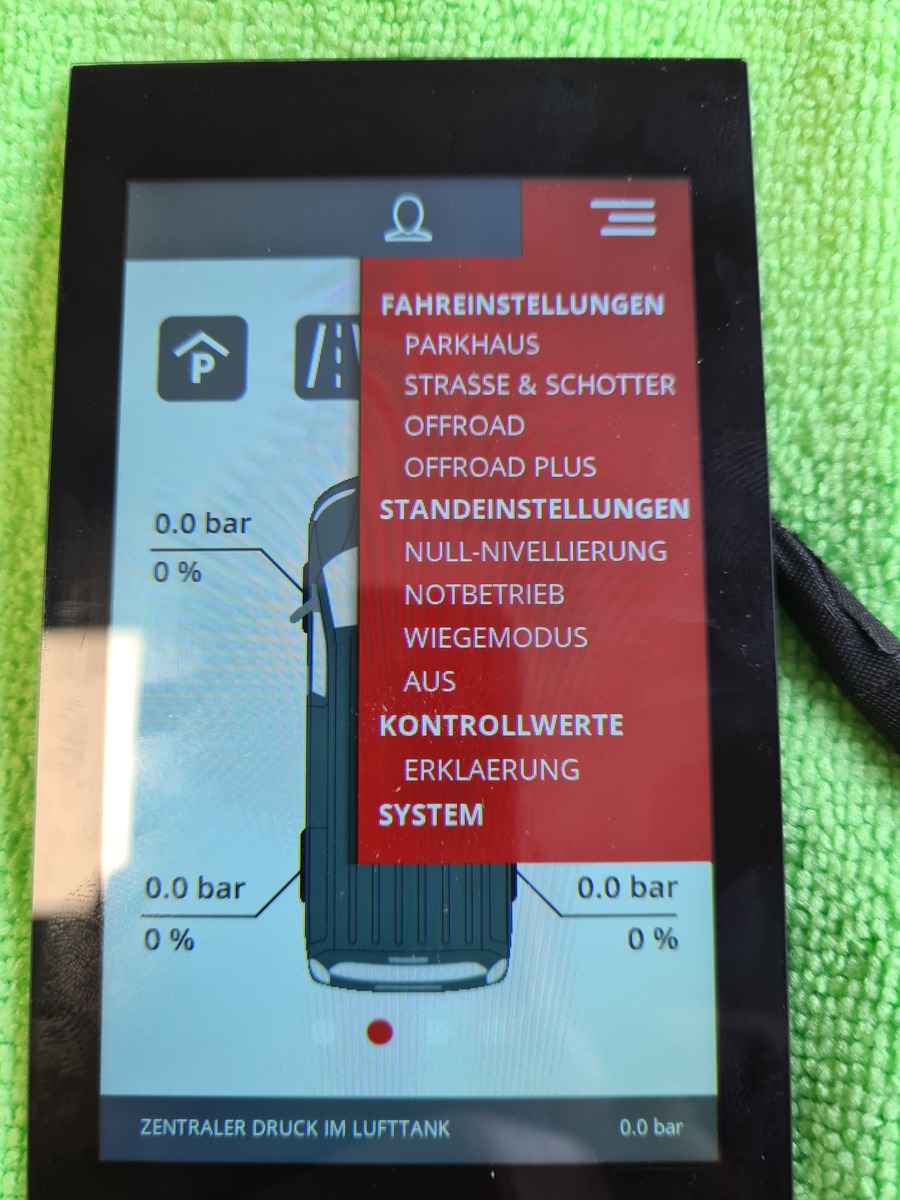

von Daniel S. (snipod)
ich habe mal wieder ein Problem, welches ich nicht durchblicken kann.
Ich lade 3 Fonts und einige Bilder in den EVE. Das Funktioniert soweit
auch tip top, jetzt habe ich weitere Bilder ergänzt und sobald ich
dieser neuen verwende funktioniert anscheinend eine Schriftart nicht
mehr... Im RAM_G sollte noch genug Platz sein.
Die neuen Bilder sind ARGB2 formatiert, alles andere bisher ARGB1555.
Anbei die "Partitionstabelle" vom EVE, sowie Bilder wie es mit und ohne
reinladen aussieht
void drawButton(uint16_t x, uint16_t y, uint16_t w, uint16_t h, uint16_t r, const char *label, uint64_t adr_img, uint16_t w_img, uint16_t h_img, bool highlighted)
    EVE_cmd_dl_burst(DL_BEGIN | EVE_RECTS);
    EVE_cmd_dl_burst(LINE_WIDTH(r * 16));
    EVE_cmd_dl_burst(DL_COLOR_RGB | (highlighted ? HIGHLIGHT : RAL9001));

von Spyy (Gast)
So...nachdem mein neues Board erstmal mehrere Tage beim Zoll verbracht
hat, habe ich es jetzt wieder zum laufen gebracht....ich muss dann doch
nochmal darauf zurück kommen....leider, ich weiss ja hier auch nicht
weiter...
Also ich habe noch mal "gemessen":
Ich habe ne Display/Command list von 204 Bytes => DL-size 692
Ich lasse mir den CmdRead und CmdWrite ausgeben.
Display FPS: 70 Hz
SPI: 1 Mhz-25Mhz => bei 20 Mhz => 21 µs => Signale auf dem Oszi bei 20
Mhz nicht mehr schön aber OK
Übertragungsrate der Liste jede 1000 ms => OK CmdRd/CmdWr immer gleich
Übertragungsrate der Liste jede 500 ms => OK CmdRd/CmdWr immer gleich
Übertragungsrate der Liste jede 50 ms => OK CmdRd/CmdWr immer gleich
Übertragungsrate der Liste jede 30 ms => OK CmdRd/CmdWr immer gleich
Übertragungsrate der Liste jede 25 ms => Teilweise OK CmdRd/CmdWr nicht
mehr immer gleich (Rd "hinkt" hinterher, Delta erhöht sich, Bild
flackert)
Übertragungsrate der Liste jede 20 ms => Nicht mehr OK, CmdRd/CmdWr
nicht mehr gleich (Wr "hinkt" hinterher, Delta erhöht sich, Bild
flackert stark)
Wenn man jetzt die FPS etwas erhöht wird das wieder besser, hat also
irgendwas damit zu tun. Jetzt habe ich mal in Deinen Code geschaut, ob
irgendwo abgefragt wird, ob der EVE zu tun hat bzw. noch Platz hat. Habe
ich das hier gefunden:
void EVE_start_cmd_burst(void)
  uint32_t ftAddress;
#if defined (EVE_DMA)
  if(EVE_dma_busy)
    while (EVE_busy()); /* this is a safe-guard to protect segmented
display-list building with DMA from overlapping */
#endif
  cmd_burst = 42;
  ftAddress = REG_CMDB_WRITE;
Ich verstehe das so, dass das die Abfrage ist, ob der EVE "bereit" ist
weitere Daten aufzunehmen. Hier ist aber zu erkennen, dass Du erstmal
abfragst, ob DMA busy ist und wenn DMA busy ist dann den EVE chip. DMA
scheint aber immer nicht busy zu sein => dadurch wird der EVE chip nicht
mehr abgefragt while(EVE_busy()), da das ja in dem if ist. Ich habe das
mal so geändert (in EVE_busy() ist ja auch die EVE_dma_busy Abfrage
drin):
  if(EVE_busy())
      //Serial.println("EVE Busy");
Da ich das wohl aber nicht so ganz überblicke bleibt das Programm in
einer Endlosschleife hängen (ich denke bei while(EVE_busy())).
Für das ganze ist übrigens die SPI Geschwindigkeit egal, ist auch so bei
1 Mhz...
Grüße
Torsten

von Spyy (Gast)
Also ich denke man kann nur mit 1/2 der aktuellen FPS des Displays Daten
hinschicken und die DL swappen...das kommt ungefähr hin 80 Hz => mit 40
Hz Daten...
von Spyy (Gast)
...ja werde ich noch einmal messen...
von Spyy (Gast)
...mich wundert natürlich wieso sonst keiner "diese Probleme" hat, also
Hardware kann ich mal ausschliessen, keine Ahnung, ob das noch jemand
mit dem Teensy 4.x gemacht hat. Ist auch unabhängig mit/ohne DMA, immer
das gleiche Verhalten, ab einer gewissen Updategeschwindigkeit der Liste
wird die Displayliste "zerschossen" bzw. Rd/Wr laufen auseinander und Wr
überholt Rd.
Was Du noch machen könntest wäre einmal pro Sekunden den Inhalt von
REG_FRAMES zu lesen und die Differenz zum vorherigen Wert auszugeben.
Edit: eben die Frage im BRT Forum gesehen.
REG_CLOCK geht auch, das ist einfach nur ein 32-Bit Zähler der mit
Systemtakt läuft.
Und Du könntest mal die kompletten Timing-Werte für das Display über den
Zaun reichen.
Das Problem hatte ich noch gar nicht, die 20ms habe ich schon querbeet
über diverse Displays mit diversen MikroControllern benutzt, FT800,
FT810, FT811, FT811, BT815, BT817.
Und bei dem einen 1024x600 Display mit FT813, bei dem es gar nicht
möglich ist über 38 FPS zu kommen, lief das wie erwartet nicht richtig
und hat geflackert, mt 30ms Refresh aber doch.

Nun aber zu einem neuen Problem:
Ich kämpfe mit falsch detektierten Touch punkten - und zwar nur, wenn
ich im oberen rechten Bildschirmrand etwas anzeige... sehr komisch
Ich zeige auf meinem Screen ein Smartphone-Inspiriertes Menu an:
meine Touchausgabe (zuerst die 5 Tags, dann RawX und RawY) sieht dann
wie folgt aus:
I (67548) Touch: 0xFE 0x 0 0x 0 0x 0 0x 0 - 0x 199 0x  27
I (68398) Touch: 0x 0 0x 0 0x 0 0x 0 0x 0 - 0x 198 0x  16
I (68403) Touch: 0x 0 0x 0 0x 0 0x 0 0x 0 - 0x 198 0x  16
I (68408) Touch: 0x 0 0x 0 0x 0 0x 0 0x 0 - 0x 198 0x  16
I (68413) Touch: 0xFE 0x 0 0x 0 0x 0 0x 0 - 0x 198 0x  16
also die Anzahl an falschen Touch Ereignissen ist vertretbar -> erster
Touch bei 67548, dann drei falsche - naja OK, dann bei 68413 der zweite
richtige.
Wenn ich das Menü jetzt aber wieder mit Leben Fülle, rastet der Touch
Controller anscheinend komplett aus, bis er zufällig irgendwas trifft,
was das Menü wieder ausblendet:

danke für den Input, aber das war tatsächlich nicht mein Problem.
Mein Problem liegt hier begraben:
        EVE_cmd_dl_burst(COLOR_A(0));
        EVE_cmd_dl_burst(STENCIL_OP(EVE_INCR, EVE_INCR));
        EVE_cmd_dl_burst(VERTEX2F(menuXPos - 10, HEADER_HEIGHT + 1));
        EVE_cmd_dl_burst(VERTEX2F(menuXPos - 1, menuHeightYMax));
        EVE_cmd_dl_burst(DL_END);
        EVE_cmd_dl_burst(STENCIL_FUNC(EVE_EQUAL, 1, 1));
        EVE_cmd_gradienta_burst(188, HEADER_HEIGHT, 0UL, menuXPos, HEADER_HEIGHT, 0x64000000);
        EVE_cmd_dl_burst(STENCIL_FUNC(EVE_ALWAYS, 1, 255));
sobald ich diesen Schatten mit hinzu nehme, rastet der Touch so aus.
Ohne, läuft er perfekt. Setze ich hier etwas nicht richtig zurück was
den Stencil angeht? Allerdings sollte das ja keine Auswirkungen auf den
Touch haben... Oder ist es wohlmöglich doch ein Firmware-Bug im EVE?
Ich könnte noch mal den Logic Analyzer dranhängen, ich habe eine Logic
Pro 8, der sollte den Takt schon mitmachen... Dafür müsste ich aber
wieder Kabel an meine Platine löten, weil ich mal wieder vergessen habe,
mir den Bus auf Testpunkte zu legen... Ich kann mir aber nicht
vorstellen, dass bei ca. 96mm Leiterbahnlänge zwischen dem Controller
und dem EVE es da Probleme gibt bei 40 MHz. Laut Eagle besitzen die
Traces eine maximale Frequenz weit über 3 GHz.
Falls Ihr unabhängig meiner Beobachtung doch weiter den SPI verdächtigt,
kann ich entweder die BUS-Geschwindigkeit drosseln, oder doch mal den
Logic Analyzer anlöten...

Das RVT101HVBNWC00-B ist heute angekommen und funktioniert spontan. :-)
Die 10.1" sind schon heftig groß und das Panel ist derbe hell.
Mein Handy schaltet das Bild dunkler weil diese Leucht
Im Moment versorge ich das mit 9V über eine Verpolschutz-Diode.
Damit zieht das ganze System 360mA bei 25% (0x20) PWM für die
Beleuchtung.
Edit: wenn ich die Beleuchtung abschalte zieht das System noch 185mA.
Mit so 10mA für die 5V Seite liefert der 3,3V Stepdown gerade so um
500mA um das Display zu versorgen.
Die Hintergrund-Beleuchtung läuft gerade direkt mit den 9V (oder 8,xV
nach der Diode) und davon werden noch 3,3V per Schaltregler für das
Display und 5V per LDO für mein Controller-Board erzeugt.
Die nächsten Versionen von meinem Display-Adapter und Controller-Board
mit Display-Anschluss werden wohl einen 9V Step-Down und einen 3,3V
Stepdown haben.
Den Pixel-Clock habe ich von 72MHz auf 71MHz runter gedreht, sind immer
noch 60 FPS, rechnerisch sollten das 58,58 FPS sein.
Das "Frequency" in der Anzeige ist der Takt mit dem der BT817 selber
läuft.
Jetzt läuft erst mal der nächste Testdruck für das Gehäuse dazu - 5h.
Edit 2: ich musste die Hintergrundbeleuchtung auf 0x10 runter drehen,
die Leuchtkachel ist mir am Schreibtisch echt zu heftig.
Das sind dann noch 270mA aus 9V.
