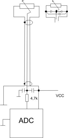

Die Kabel an meinen AD-Wandlern werden immer länger. Bisher lag ich
immer unter 2,5m was unter EMV-Gesichtspunkten betrachtet unkritisch
ist.
Jetzt sind es allerdings 4m. Was schlaueres, als 3 100nF Kondensatoren
über die Poti-Anschlüsse zu löten (jgj) ist mir bisher nicht
eingefallen und ich habe im Augenblich auch keine Idee, wo ich mir mal
sowas abschauen könnte.
Hat jemand eine Idee oder Erfahrungen damit?

Also versteh ich das richtig: wir haben Bahnhof A mit einem Poti, dann
4m Kabel zu Bahnhof B mit einem AD-Wandler. Was spricht dagegen,
ordentlich abgeschirmtes Kabel zu benutzen ?

Der Schirm ist GND. Das Poti liegt zwischen GND und VCC- analog.
Es gibt keinen PE. Die Schaltung hängt sozusagen in der Luft damit sie
von äußeren Potenzialen gegen PE auf jede beliebige Ebene gezogen
werden kann, ohne gestört zu werden. VCC liegt immer 3V über GND.

Damit die Kondensatoren etwas bewirken können, müssen sie hinter dem
Widerstand (direkt am Eingang) angeschlossen sein.
Ausserdem würde ich den Kondensator von Vcc zum Signal weglassen und
nur einen zwischen Masse und Signal legen.
Des weiteren sollten die beiden würde ich unbedingt verdrillte
Adernpaare verwenden. Signal und Rückleiter (hier Gnd) miteinander
verdrillen. Rückleiter NICHT auf dem Schirm zurückführen sondern auf
einer eigenen Ader.

Alternative:
Rail-To-Rail Opamp als Spannungsfolger direkt an das Poti und parallel
zum AD-Eingang ein kleiner Widerstand... vielleicht so 100Ohm.

Nach Möglichkeit würde ich alles "weich" koppeln. Außer Masse, die
muss immer niederohmig "hart" gekoppelt sein. Weich meint, dass du
z.B. einen 100 Ohm sowohl in der Plus-Leitung wie auch am Mittelabgriff
des Potis platzierst. Und zwar kurz bevor die Leitung dein Gehäuse
verlässt. Und davor (zur Schaltung hin) einen Kondensator. Wenn nun ein
Transient auf einer der Leitungen von außen einwirkt, wird das durch die
weiche Kopplung und den Tiefpass nicht in die Schaltung eingekoppelt.
Wenn du allerdings den Widerstand nicht räumlich unmittelbar am
Leitungsausgang deines Gehäuses der Schaltung positionierst, koppelst
du dir die Störung kapazitiv wieder ein. Genauso, wenn du noch 20 cm
deiner "bösen" Leitung im Gehäuse deinem Schaltungsgehäuse rumliegen
hast.
Die Kondensatoren, wie schon geschrieben: VCC gegen Masse und nicht
gegen das Signal.
Bei der EMV-Prüfung würde ich mir vor allem Gedanken drum machen, dass
dein empfindlicher AD-Eingang nicht zerstört wird. Und das du keine
Störungen nach außen transportierst. Fehler beim messen ist nochmal ein
anderes Thema.
