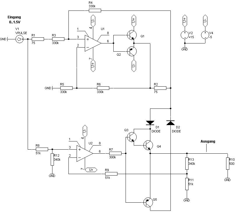

Der Spannungsfolger mit FET funktioniert (in der Simulation)... Die Spannungsgesteuerten Stromquellen auch... Nur zusammen gehts nicht...

im Prinzip funktioniert der Spannungsfolger mit Stromquelle als Versorgung jetzt schon... in der Simulation perfekt. Aber in der Praxis ist meine Stromquelle noch ein bischen Bürdenabhängig... 1% Fehler @ 500 Ohm... aber das wird schon...
... 1% Fehler @ 500 Ohm... Dann mußt Du den Innenwiderstand der Stromquellen höher hinbekommen: hinreichend genau aufeinander abgestimmte Widerstände. Vielleicht zeigst Du uns irgendwann einmal Deine Schaltung. Im Prinzip finde ich den Strom/Spannungsausgang an zwei Pins sehr elegant :-)
Hat sich inzwischen eine Lösung gefunden? Hier mal eine Idee wie es gehen könnte Erstmal eine ganz normale spannungsgesteuerte Stromquelle nehmen. Die funktioniert üblicherweise mit Bürdenwiderständen bis 500 Ohm, also 10V bei 20mA. Um das Anwachsen der Spannung mit steigendem Widerstand zu verhindern, schaltet man parallel zu der Stromquelle noch eine Stromsenke die den überschüssigen Strom übernimmt und auf die gewünschte Spannung begrenzt.
Zur Erläuterung: Die spannungsgesteuerte Stromquelle speist die spannungsgesteuerte Spannungsquelle. Das Eingangssignal liegt bei 0..1.5 V daraus werden dann 0..10V bzw eben 0..20mA... Seht ihr da Probleme?

Lasst mir doch auch mal meinen Spass. Die Frage lautet ja nur - ob obige Schaltung (siehe JPG) funktioniert - oder ob Ihr Probleme seht... Ich muss in den negativen Bereich auch nicht die volle Spanne ausnutzen. Das es das aber nicht gibt ist ein Irrtum... Pepperl&Fuchs Tragschienengehäuse können es z.B...

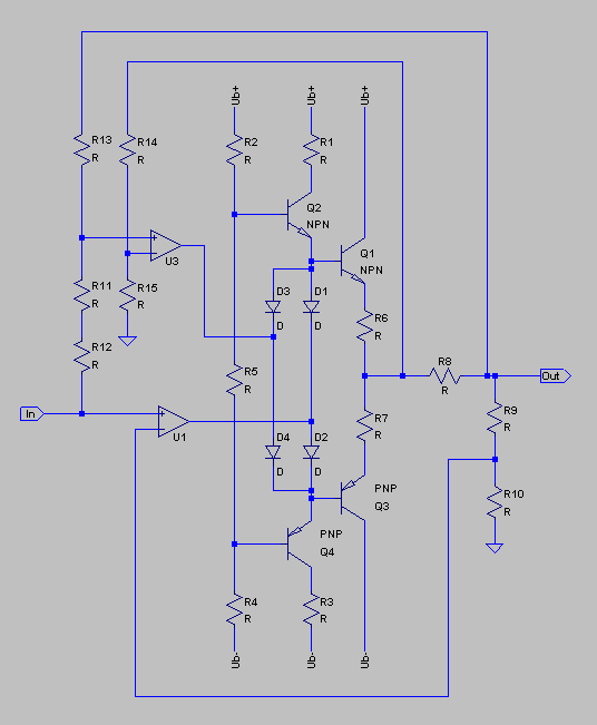

Uha... Mikrocontroller... Warum so kompliziert? - Versorgungsspannung +/- 15 Volt (+/- 12 Volt wird etwas knapp) - 2 Endstufentransitoren die 450 Milliwatt vertragen. - 2 Kleinsignaltransitoren - 4 Shottky-Dioden - maximal 17 Widerstände (je nach vorhandenem Signal) - 2 oder 3 Operationsverstärker (je nach vorhandenem Signal) Diese analoge Lösung ist einer Mikrocontrollerlösung in Sachen Dynamik, Frequenzgang und Preis haushoch überlegen.
@Unbekannter, dann zeig doch mal die Schaltung, wenns denn wirklich so einfach ist. Du hast noch den Haufen Kondis vergessen, um das Ganze einigermaßen stabil und schwingsicher hinzukriegen. Und wenn in dem Sensor eh schon ein MC werkelt (ist ja das MC-Forum), dann ist es billiger, wenn der gleich auch die Ausgabe mit erledigt. Der einzige Aufwand besteht in der Potentialverschiebung (Widerstände), um auch die negativen Werte zu messen. Und stabil ist so ne PWM wie Ast, da schwingt nichts unkontrolliert. Für ne hohe Dynamik überträgt man den Analogwert einfach logarithmisch (kann der MC auch), z.B. 1V pro Dekade. Peter
So sieht das aus. Wie ich sagte, total simple Analog-Elektronik. > Du hast noch den Haufen Kondis vergessen, um das Ganze > einigermaßen stabil und schwingsicher hinzukriegen. Bla, bla, bla. Entweder nimmt man OPV die schon entsprechend kompensiert sind, oder man macht die Kompensierung von Hand, wie bei jeder Operationsverstärkerschaltung. Dimmensionieren muss das der Diplomant schon selbst. Und dazu muss er das auch verstehen. Und wenn er das versteht, dann richtig dimmensioniert bekommt und die Fallstricke in der Praxis auch noch beachtet (die er auch simmulieren könnte, wenn er weiß worauf es ankommt), dann hat er sich das Sahnehäuptchen auch verdient.
Ach so, Q2 und Q4 habe ich in der Eile des Gefechts veratauscht. Also oben PNP und unten NPN, ist ja auch logisch, gell?
@Unbekannter Theoretisch könnte es so funktionieren. Allerdings würde ich der Endstufe nen Ruhestrom gönnen, sonst schwingen die OPVs um 0V herum. Ich hab die Erfahrung gemacht, daß intern kompensierte OPVs mit nem Transistor hinter schon genug Phasendrehung haben, um zu schwingen. Ganz ohne Kondensatoren wirds auf keinen Fall gehen. Und die Strommessung oben mit Differenzverstärker ist auch nicht so der Hit, da brauchts schon TK-arme Widerstände und nen Abgleich, bis es einigermaßen genau ist. Peter

@Tim, die Schaltung ist schon ganz o.k. so. Sie ist, wie gesagt, nicht ganz ohne Stolperfallen, sollte aber funktionieren. Eine MC-Lösung ist dann sinnvoll, wenn eh schon ein MC drauf ist und das Signal nicht zu schnell geändert werden muß. Ich mag MCs weil ich dann keine Trimmpotis abgleichen muß, man kann die Korrekturwerte bequem im EEPROM abspeichern. Ich hab schlechte Erfahrungen gemacht mit Trimmpotis bezüglich Zuverlässigkeit und Genauigkeit. Peter
Auf den Trimmpoti kann man in dieser Schaltung auch verzichten, je nachdem wie genau man es haben will und wenn man nicht abgleichen möchte, z.B. für eine Serienproduktion. Der Trick liegt darin, vier Widerstände enger zu tolerieren und beim Widerstandsverhältnis aufpassen. Dann benötigt man aber evtl. noch einen Spannungsfolger, weil der Eingangswiderstand der Schaltung relativ klein ist. Aber je nachdem wie das Signal erzeugt wird, ist es eh schon ausreichend belastbar (Wir reden hier von 2 Milliampere). Klar, Trimmpoti kann Schwierigkeiten machen. Allerdings gibt es auch solche und solche Trimpotis. Die einen taugen und sind zuverlässig und die anderen sind Müll. Kommt eben immer auf die konkrete Situation drauf an. Die Feinheiten darf der Diplomand gerne selbst austüfteln.
und da muss ich sagen - finde ich die Diplomanden-Schaltung auch schon gar nicht so schlecht... schließlich ist er nach seiner Aussage Masch-Bauer (will es zumindest werden...) Wann bist du fertig?
Aber in seinen Widerstandsdimensionierung hat er einen dicken Schnitzer drinn... In der Simulation funktioniert seine Schaltung, aber in der Praxis garantiert nicht.
seh ich eigentlich noch nicht, über die 75R baut er sich seinen Strom... ok - nicht so toll finde ich den 300k Basis-Widerstand beim Spannungsausgang - aber sonst? Meinst du toleranztechnisch - oder wie?
Ganau... Inzwischen habe ich das auch mal aufgebaut. Und es funktioniert. Allerdings habe ich noch einen Bürdenfehler... aber für meine Anwendung reichts.. Wenn ich noch Lust / Zeit habe - dann werde ich das noch ein bischen verfeinern... Aber ich bin mir nicht sicher, ob das wirklich an der Dimensionierung liegt.
