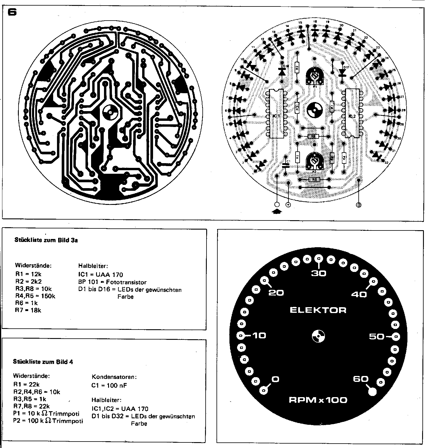

Elektor hatte schon 1976 einen Drehzahlmesser mit LED-Skala, damals noch
mit 2 mal Siemens UAA170 ,hier Anzeigeplatine und Skalendruck
