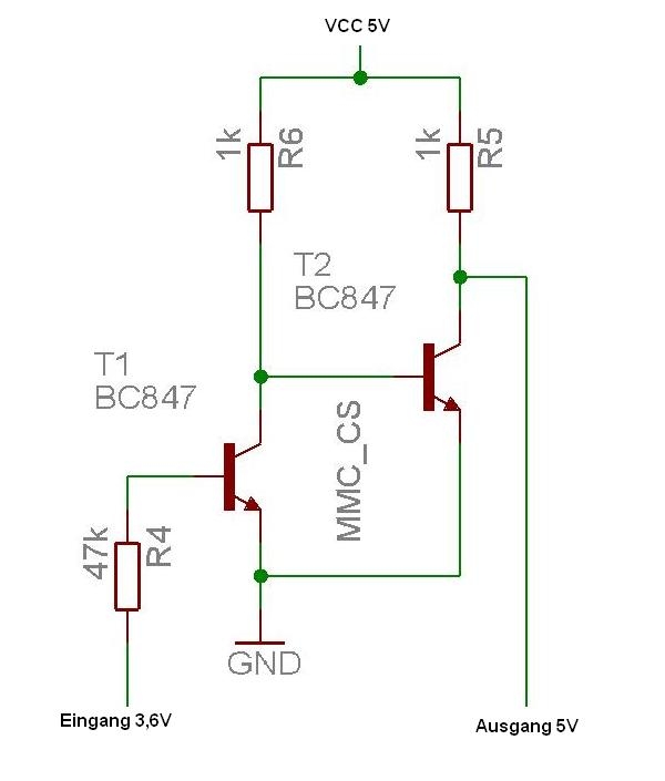

Hallo, ich habe folgendes Problem:
Ich versuche das RS232 Signal von einer GPS-Maus in einen Pic
einzulesen, was kein Problem ist solange ich den PIC bei 3 V betreibe -
nachdem die GPS-Maus das RS232 Signal mit 0 - 3 V ausspuckt...
Es ist aber erforderlich, dass ich den Pic mit 5V betreibe und daher
muss ich das GPS-Signal auf 5 V aufblasen.
Ich habe das ganz einfach "straight forward" gemacht und bin dabei
auf eine Lösung gekommen die auch hier im forum bereits gezeigt wurde
-> Dateianhang. Nur verwende ich ein BC 337 25 (habe gerade nichts
anderes zur Hand) statt des BC847.
Solange der Rx-Pin des Pic nicht angeschlossen ist, sieht das Signal
auch so aus wie es sollte, nämlich rechteckig zwischen 0.7 V und 5V,
aber so wie ich den Pic dranhänge, ist das Rechtecksignal unten mit ca.
4.5 V begrenzt und nicht mehr 0.7V - und damit kann der Pic natürlich
nichts mehr anfangen....
was passt denn da nicht ?!?, hat der BC 337 nicht genügend power den
Pin runterzuziehen, dass kanns doch gar nicht geben - oder ?

von Axel R. (Gast)
Basis-Emitter-Kollektor vertauscht?
BC847:
1-Basis
2-Kollektor
3-Emitter
BC337:
1-Emitter
2-Basis
3-Kollektor
AxelR
von Kai Kaum (Gast)
...kann ich mir nicht vorstellen, solange kein Pic dranhängt ist der
Pegel korrekt zwischen 0.7 und 5V, aber sobald ich den Pic dranhänge
kann die Schaltung den Pic-Pin anscheinend nicht mehr auf 0.7 V
ziehen....

von EZ81__ (Gast)
MAX3232: €3.15 + Kondensatoren.
2*BC847 + 3*Widerstände 0805: €0.34. (oder €0.12, wenn man
ein Widerstandssortiment von www.military-tubes.com hat)
Wenn letztere Variante ausreicht (und funktioniert...), fiele mir die
Wahl leicht...
Um den Fehler einzugrenzen, wäre evtl. interessant, wieviel Strom bei
'low' aus dem PIC in den Transistor fließt...

von Uwe (Gast)
Hi!
Bist du dir sicher das du den RX-Pin deines PIC verwendest?
Das klingt mir eher so als ob dein "RX" als Ausgang auf High steht.
MFG Uwe
