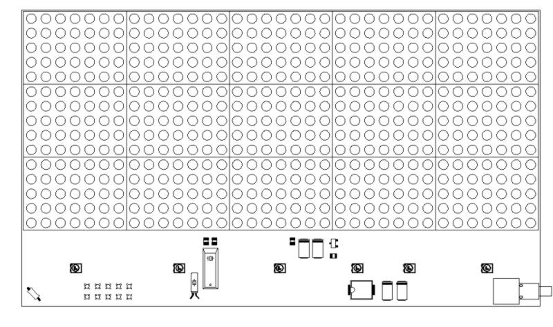

Ich arbeite zZ. an einem ähnlichen Projekt. Im Anhang mal die
Aufteilung der 5x7 Displays. Verbauen werde ich den kleineren Bruder
HDSP-B56Z der aber in rot/grün(gelb) pro Pixel leuchten kann.
Als erstes musst du dir Gedanken machen wie du die Teile hardwaremäßig
ansteuern möchtest. Ich habe es mir "einfach" gemacht und benutze 5
Samples von TI -> TLC5921DAP. Gemultiplext zu 15 Zeilen a 35x2
Spalten.

von Hagen (Gast)
HDSP-H573 gemeinsamme Spalten-Kathode, gut.
Du benötigst dann für die 7 Zeilen einen Treiberbaustein wie den
ULN2308 oder ULN2007. Dieser verträgt rund 500mA pro Sink-Eingang.
Dessen 7x Steuereingänge können direkt an den AVR an einen Port.
Um nun die 35 Kathoden anzusteuren könntest du 5 8Bit Schiftregister
benutzen. Eventuell musst du aber an deren Ausgängen mit PNP
Transistoren einen höheren Strom liefern.
Das stimmt alles aber nur solange wie man sich für eine
"einleuchtende" 7x35 multiplexte Anzeige entscheiden möchte und mit
preiswertesten Bauelementen auskommen möchte.
Platinenplatz hast du bei den Teilen ja ausreichend und als Anfänger
würde ich dir eben empfehlen mit einer 7x35 Ansteuerung, den ULN230x,
35 kleine PNP Transistiren und 5 Schiftregister wie die HC595 zu
arbeiten.
Gruß Hagen

von Hagen (Gast)
Julius,
deine Fragen zeigen mir das ich sozusagen auf Glatteis gelange ;)
Du bist absoluter Anfänger richtig ? Sowohl in der Elektronik als auch
in der Programmierung, richtig ?
Ich empfehle dir also als allererstes die Datenblätter für folgende
Bauteile aufzutreiben:
74HC/HCT595
ULN2308
ATMega8
LM317
BC556 oä. wie BC857
Danach hier im Forum alles über Shiftregister zu suchen, wie dem
HC595.
Die Verschaltung ist grob gesagt ziemlich einfach:
Am ATMega8 kommt der ULN230x an einen eigenen Port dran zb. PORTD. Am
PORTB des ATMega8 befindet sich das SPI (Datenblatt lesen). Mit dem
kann man 1 datenbyte sehr schnell seriell senden und empfangen. Deshalb
brauchen wie die Shiftregister 74HC595. Denn diese 5 Shiftregister
werden in Reihe geschaltet so das insgesamt ein 40Bit langes Register
entsteht. An den ersten 35 Ausgängen könnten die Anoden aller 7 HDSP
Displayran. Also die 5 Spalten * 7 Displays. Alle 7 Zeilen der Displays
werden parallel verschaltet und kommen an den ULN2308.
Der AVR wird nun seriell 40 Bit = 5 Bytes an Daten durch die
Shiftregister senden. Danach schaltet der AVR die erste Zeile 1 des
ULN230x am PORTD auf aktiv. In diesem Moment leuchtet die komplette
erste Zeile der Displays mit dem Bit Muster das an die Shiftregister
gesendet wurde. Kurze Zeit später, am besten um die 1500µs später, wrd
das gleiche mit der Zeile 2 gemacht. Also erst wieder 40 Bit Daten an
die Register senden, dann PORTD auf 2 gesetzt damit Zeile 2 aktiviert
wird. Das komplette Bild setz sich also aus 7 einelenen Zeilen zusammen
die sehr schnell nacheinander leuchten. Das ist wie beim Fernseher.
Um die Heligkeit der LEDs höher zu bekommen müssen die Ausgänge der
Shiftregister mehr als 20mA Strom liefern können. Das kann ein
preiswertes Shiftregister wie das HC595 aber nicht. Deshalb muß pro
Ausgang ein Treibertransistor benutzt werden. Dieser wird dann andie
Anode der Display angeschlossen. Natürlich benötigt man noch einen
Basisvorwiderstand und einen LED Vorwiderstand um die Ströme zu
begrenzen, auf 20-50mA. Du benötigst also 35 solcher Transistoren und
70 Vorwiderstände.
Hast du denn schonmal mit Transistoren gearbeitet ?
Gruß Hagen
