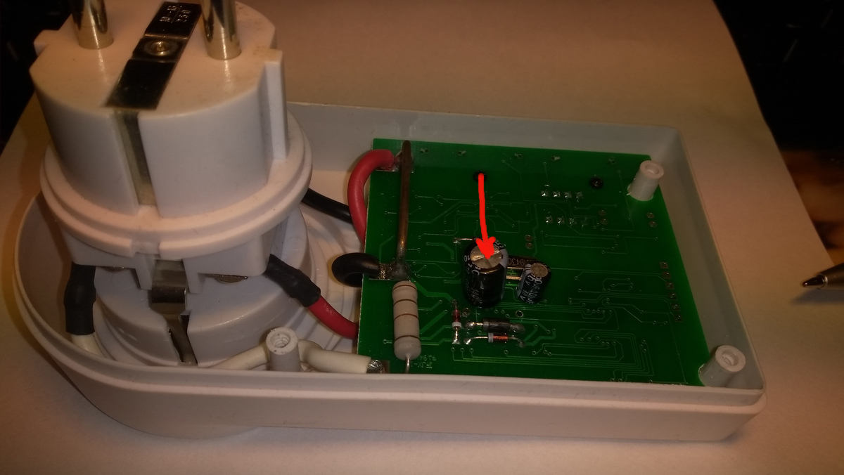

hallo,
ich hab ein alten Voltcraft Energy Monitor 3000 aus dem jahr 2006.
es hatte damals funktioniert und hab es jahre lang in der schublade
liegn gelassen. nach 10 jahren dachte ich ich muss noch mal was
nachmessen und die batterie war nun alle.
kein problem, dachte ich und hab die batterie gegen eine neue gleicher
art gewechselt.
das gerät lässt sich einschalten, es kommt auch einen anzeige und ich
kann alles wie gewohnt bedienen.
das einzige aber entscheidene problem ist nun, es zeigt immer nur
nullwerte an, 0.00W/0.00A/0.00VA/1.00CosPhi/...
die gemessene zeit erhöht sich ganz normal...
es scheint, als ob irgendwo innen eine unterbrechung vorhanden ist, aber
optisch ist nichts zu finden auch keine schmauchspuren...
habt ihr irgend eine idee?
von beta-tester (Gast)
ach ja, natürlich funktioniert das angesteckte gerät, also es ist nur
das messeniheit alleine betroffen.

von Dirk J. (dirk-cebu)
Batterie ausgelaufen?
nein, batterie ist/war nicht ausgelaufen.
nein, der andere thread weiter unten konnte mir auch nicht helfen. auch
ist meine platine geringfügig anders.
die beiden elkos sehen auch ok aus.
dioden sind ok, wiederstände auch, keine kalten lötstelen,
leiterbahnen leiten.
spannungen kommen an,
scheinbar nur der eingegossene chip will nicht die messdaten ausgeben...
habe auch üffters nerneut versucht die batterie aus-/ein-zubauen, weil
ich vermutete ein unsauberen reset beim einlegen...
mysteriöse das teil.
wenn es wenigstens optisch kaputt wär oder in der anzeige nichts oder
kaputte digits anzeigen würde, dann könnte ich es ruhigen gewissens
endsorgen.
nun dann trotzdem danke.
ich werde es zum elektroschrott bringen.
ruhe in frieden.

von Zibi (Gast)
bei mir war der große Kondensator kaputt, funktioniert wieder
einwandfrei.
