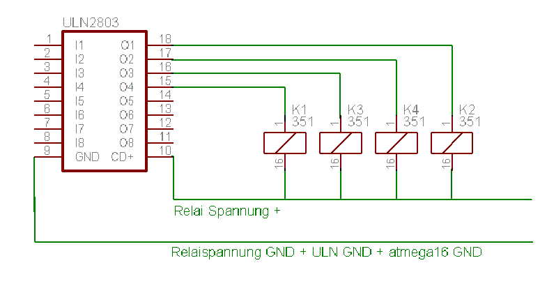

von Haiko (Gast)
Nochmal zu deinem Relaiproblem.
Sicher kannst du dein Relai, bis zu 8, mit dem ULN280X ansteuern. Dabei
besteht auch keine Gefahr für dein µc da der ULN Kompatiebel ist. Jedes
Relai könnte einen max Strom von 0,6 A ziehen abhängig vom Typ der ULN.
Eigentlich würde sich der ULN anbieten wenn du mehrere Relais ansteurn
willst. In dem ULN sind auch nur 8 Transistoren enthalten die gegen GND
schalten. Pin 1-8 sind die Eingänge welche vom µc angesteurt werden. An
pin 11-18 Kannst die relais drannschalten. Schau mal in aller Ruhe in
den Anhang.
Haiko
