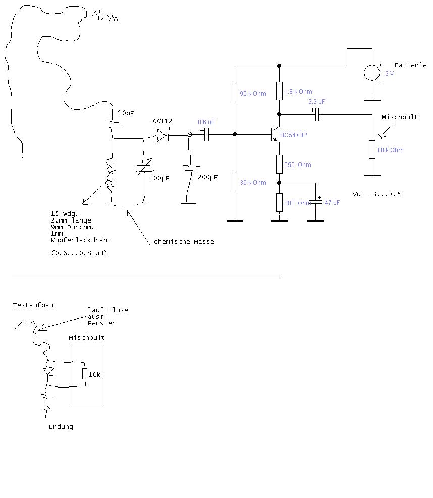

von stephan (Gast)
hallo
also hab die schaltung geposten, einmal so wie ichs mir ursprünglich
vorgestellt habe, und dann ein testversuch, bei dem eigentlich auch was
passieren sollte oder ? aber es kam nix.
- um auf diese Vu von 3,5 einzugehen: ich dachte mir, da ich überall
gelesen habe dass man das signal ja schon ohne verstärkung passiv über
kopfhörer hören kann, dann reicht so ne kleine verstärkung.
- zur antenne: sie ist UMMANTELT (2mm Litzenkabel), macht das was ?
nach dem was wir in der Feldtheorie mit el. magn. wellen gelernt haben
sollte es keinen so extrem drastischen einfluss haben.
ja und sie liegt grad so lose ausm fenster, also ungespannt und eher so
schleifenförmig im kreis.
- zum detektor:  vielleicht sollte ich noch einen parallelen widerstand
von etwa 100k einbauen wie Conlost erwähnt ?
aber wie gesagt, auch beim versuch ohne schwingkreis tut sich nichts,
muss ich wirklich das antennenkabel hochspannen ?
mfg
stephan
von stephan (Gast)
von Hans_V (Gast)
Dein Schwingkreisspule ist VIEL ZU KLEIN! (Faktor 500 zu klein!)
Um beim gewählten Drehkondensator von 200pF Mittelwellenempfang zu
bekommen, sollte die Spule min. 300uH aufweisen!

von Conlost (Gast)
Der Detektorempfänger soll für KW sein.
Allerdings würde ich auch da ein Paar Windungen mehr nehmen.
Der Widerstand ist unbedingt nötig, sonst geht da garnix.
Wenn ein Strom fließen soll, dann muss ein Widerstand
vorhanden sein.
Es grüsst,
Arno
von Conlost (Gast)
das untere Schaltbild vergessen wir am besten ganz schnell. ;-)
Es grüsst,

von Hubert.G (Gast)
Mich stört an der Schaltung "posting.jpg" das die Diode zwar
gleichrichtet aber was passiert mit der anderen Halbwelle oder wie
entlädt sich der Kondensator. So wird er zwar aufgeladen, aber was
passiert wenn er voll ist?
von Conlost (Gast)
Hallo Hubert,
hinter der Diode fehlt noch parallel zum Kondensator ein Widerstand,
das schrieb ich ja schon.
Es grüsst,
Arno
von stephan (Gast)
hallo nochmals
hab jetz nochmal ein wenig rumprobiert. also ich empfange
2 ausländische sender mit meiner 10 meter antennenleitung, die ich ausm
fenster rausgelegt hab.
allerdings empfange ich nur dann was, wenn ich keine batterie
anschließe, sprich passiv. Man hört noch viel netzbrummen und der
lautstärkepegel ist auch extrem niedrig, liegt daran dass
wahrscheinlich das tonsignal noch durch die basisdiode durch muss bevor
es zum ausgang kommt.
sobald ich die batterie dran häng is absolut tot.
komisch ist auch, dass wenn ich den bezugspunkt noch mit erde verbinde,
sich ohne batterie nichts wesentliches am ausgang ändert.
das drehen am kondensator hat allerdings sehr wohl einen einfluss.
aus irgend einem grund wird das signal vom minus der batterie
abgesaugt. die verstärkerstufe die ich da gebastelt hab, funktioniert
aber einwandfrei, schon mitm oszi durchgemessen.
am anfang hab ich erst vermutet, dass er das radiosignal über die
masseleitung vom mischpult empfängt und die hausleitung als antenne
missbraucht, aber dem war nich so, weil wo ich mein antennendraht
entfernt habe, war wieder alles stumm.
irgendwie stört es ihm wenn ich den minuspol von der batterie mit dem
minuspol vom mischpulteingang verbinde.
hat jemand ne idee ?
ev. vielen dank.
mfg
stephan
von Conlost (Gast)
der 0,6 µF Kondensator an der Basis vom Transistor ist hoffentlich
in Ordnung, messe den mal durch, ob der Kurzschluß hat.
Den 200 pF Kondensator würde ich auf 1nF erhöhen, es kann sein,
das noch HF an der Basis ankommt.
Hast du mal versucht, was ohne den Transistorverstärker für
eine Lautstärke erreichbar ist?
Eventuell kannst du darauf ganz verzichten.
von ADrei (Gast)
Hallo Hubert,
Arno hat 100% recht, hinter der Diode fehlt noch parallel zum
Sonst kann kein Gleichstrom fließen und der Diodengleichrichter kann
nicht funktionieren. Probier mal 10 kOhm.
Alex
von Conlost (Gast)
ich hatte vorhin übersehen, das der 0,6µF Kondensator ein Elko ist.
Der muß anders herum gepolt werden, also + an die Basis.
Den Widerstand parallel zum 200 pF kondensator hast du nun drin?
Es grüsst,
Arno
von stephan (Gast)
hallo
hatte keinen 1nF Kondensator, hab jetzt einen 3,3nF genommen. Empfang
is jetz ein wenig besser, man hört jetzt sogar bisle was wenn batterie
dran is, aber nur dann wenn ich das mischpult fast auf auschlag
aufdrehe.
der parallelwiderstand is jetz schon drin. hab ich nicht beachtet
gehabt vorher.
das mit dem elko irritiert mich grad bisle.. jedenfalls macht er keinen
kurzschluss.. aber warum anders rum ? hab den bisher immer mit + zum
eingang angeschlossen, auch bei anderen schaltungen.
ich versuchs mal..
bis gleich
mfg
von Conlost (Gast)
Das mit dem Koppel-Elko ist so, wenn man ihn zwischen
zwei Verstärkerstufen schaltet, so hat der Ausgang der
Vorstufe meist einen Widerstand nach +UB und daher hat
diese Seite eine höhere Spannung als der Eingang der
Folgestufe.
In diesem Fall aber ist die Basis deines Verstärkers
positiv gegenüber deiner Detektorschaltung, weil da ja
der Widerstand gegen Masse drin ist.
Daher muß der + Pol des Elkos an die Basis.
Es grüsst,
Arno
von stephan (Gast)
jetzt gehts perfekt, also zumindest so wie ichs dimensioniert hab.
das signal wird durch meine kleine vorstufe deutlich lauter.
also danke nochmal.. :)
wegen dem elko: muss ich also immer drauf achten welche seite DC mäßig
positiver ist ?
gruss
stephan
von stephan (Gast)
mir fällt noch ein zu der sache mit den koppelelkos:
wenn meine vorstufe eine gegentaktstufe ist, wo der ausgang
näherungsweise schon auf 0V liegt (je nachdem wie man ihn baut),
dann müsst ich also auch den kondensator mit dem minuspol zur vorstufe
hin so wie jetzt hier aufbauen ?
mfg
stephan
von Conlost (Gast)
Gegentakt bedeutet, das entweder der Obere Transistor
leitend ist und den Ausgang dadurch nach + zieht, oder der untere
Transistor ist leitend und der Ausgang wird nach - gezogen.
Die Last, zB ein Lautsprecher liegt dann mit einem Pol fest an Masse
und der andere Pol wird mal positiv und mal negativ angesteuert,
da ist ein Elko nicht zu gebrauchen.
Als Koppelkondensatoren sind Elkos übrigends nicht
gerade die erste Wahl.
Besser sind da Folienkondensatoren, da hat man keine
Probleme mit der Polarität.
Es freut mich das dein Detektor mit Verstärker nun
funktioniert und das ich etwas helfen konnte.
Es grüsst,
Arno
