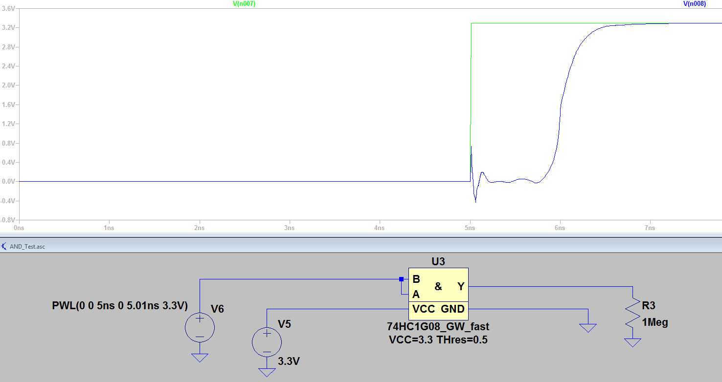

von Andreas R. (guldin)
Hallo erstmal,
ich wünsche euch noch ein gutes neues Jahr! Nach einer kleinen Auszeit
setze ich mein Projekt wieder fort. Inzwischen haben sich dazu auch ein
paar Fragen angehäuft.
1. Das AND-Gatter 74HC08 (aus der Yahoo-Gruppe) möchte ich mit einer
Versorgungsspannung von 3,3V betreiben. Wähle ich dort in den
Einstellungen, in der Zeile „SpiceLine“ VCC=3.3 funktioniert dies auch.
Eine separate Spannungsquelle, die ich nach Anleitung eingefügt und VCC
genannt habe hat jedoch keine Auswirkungen auf das Verhalten der
Schaltung. Daher bin ich mir nicht mehr sicher, ob diese überhaupt nötig
ist.
2. Der nächste Punkt wären die beiden Dateien 74HC.lib und 74HC_v.lib
aus der Yahoo Gruppe. Springt die Spannung an den Eingängen des Gatters
von 0V auf 3,3V, dann dauert es 18,9ns bis der Ausgang eine Spannung von
3,3V erreicht hat, egal ob die 74HC.lib  oder die 74HC_v.lib verwendet
wurde. Bei der 74HC_v.lib steht: „Modified 74HC.lib. Input and output
depends on real supply voltage. ” Daher vermutete ich, dass die
Reaktionszeit etwas größer werden müsste und nicht gleich bleibt.
Im Anhang befindet sich der Testaufbau. In den .lib Dateien habe ich die
Kommentar-Sternchen vor D1 und D2 entfernt, um die „clamp diodes“ zu
aktivieren. Ich möchte mich schon einmal bei jeder Person bedanken die
sich die Zeit nimmt, mir in einem oder mehreren Punkten weiterzuhelfen.
Auch freue ich mich über Verbesserungsvorschläge, das Verhalten noch
realistischer zu machen und möglichst alles aus diesem Modell
herauszuholen. Später möchte ich mich trotzdem noch an das HSpice-Modell
heranwagen.
guldin
von Helmut S. (helmuts)
Hallo Guldin,
die externe Quelle wird für die Eingangs-und Ausgansspannungen
verwendet, wenn man die 74hc_v.lib verwendet. Trotzdem muss man aber die
VCC=3.3 setzen da damit die delays mit einer Formel berechnet werden.
Diese Näherungsforml habe ich mir beim Erstellen dieser Library
ausgedacht. Es ist natürlich eine Näherungsformel.
.param td1=1e-9*(9-3-3)*4.0/({vcc1}-0.5)*{speed1}
* 2-input AND gate
* tpd 25n/9n/7n
* tr 19n/7n/6n
.SUBCKT 74HC08  A B Y  VCC VGND  vcc1={vcc} speed1={speed}
tripdt1={tripdt}
XIN1  A Ai  VCC VGND  74HC_IN_1  vcc2={vcc1}  speed2={speed1}
tripdt2={tripdt1}
XIN2  B Bi  VCC VGND  74HC_IN_1  vcc2={vcc1}  speed2={speed1}
tripdt2={tripdt1}
A1  Ai Bi 0 0 0  0 Yi 0  AND  tripdt={tripdt1}  td={td1}
XOUT  Yi Y  VCC VGND  74HC_OUT_1X  vcc2={vcc1} speed2={speed1}
tripdt2={tripdt1}
.ends

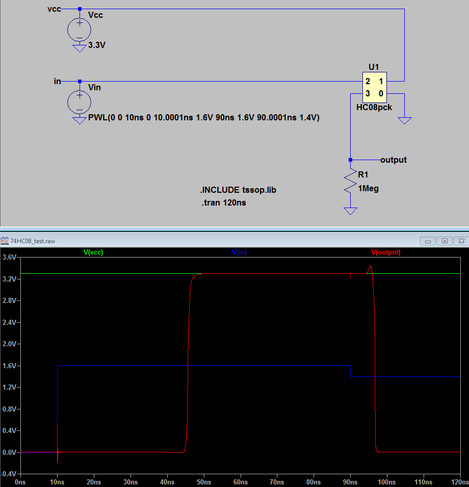

Jetzt habe ich .SUBCKT HC08pck als AutoGenerated Symbol eingefügt, sowie
die Datei tssop.s in tssop.lib umbenannt und mit einer Spice Directive
verknüpft.
Das Ergebnis sieht vielversprechend aus. (siehe Anhang)
Allerdings fehlt jetzt noch ein 2. Eingang. Ich hoffe, dass es sich um
eine Kleinigkeit handelt, aber komme einfach nicht drauf.

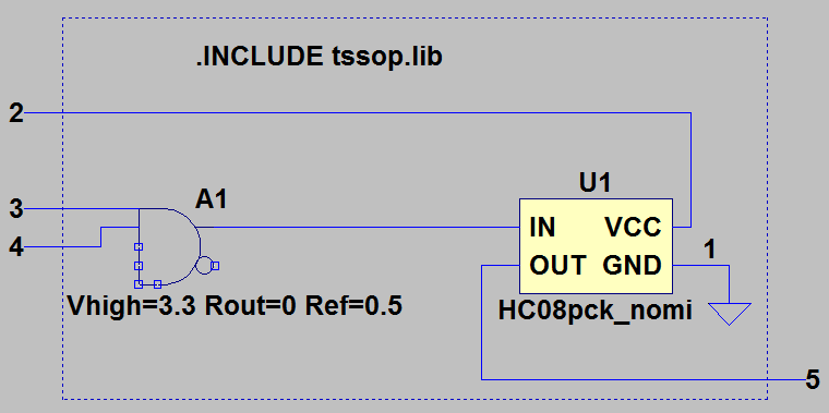

Hallo allerseits,
ich habe letzten Endes von NXP die Werte für VCC=3,3V bekommen.
Der Schaltpunkt kann bei dieser Spannung zwischen 0,99V & 2,31V
schwanken. (unabhängig von der Temperatur)
Vor das NXP Model habe ich noch ein ideales AND-Gatter von LTspice
geschaltet (Abb. 1) und das Ganze als Subcircuit in einem neuen Symbol
verpackt.(Abb. 2)
Vhigh=3.3 und Ref=0.5 im Subcircuit entsprechen VCC=3.3 und THref =0.5

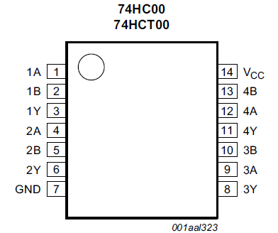

von Karsten (Gast)
Hallo Gemeine,
ich habe ein ähnliches Problem mit dem Einfügen von den NXP HC-Modellen
in LTSpice. Eigentlich benötige ich ein Modell vom 74HC4066. Das finde
ich in LTSPice aber nicht. Daher die Idee sich das aus der NXP HC
library zu extrahieren. Um das ganze zu verstehen habe zunächst mit
einem überschaubaren Bauteil 74HC00 angefangen. Den Spice Code von NXP
habe ich angehangen. Der Overhead ist weggelassen wegen der Übersicht.
Wenn ich das ganze richtig interpretiere, dann fehlt hier der zweite
Eingang des NAND-Gatters. Ist das so richtig oder übersehe ich etwas?
Das nur ein Gatter in der library vorhanden ist, ist soweit o.k.
Allerdings erschließt sich mir die Verdrahtung des Packages (in meinem
Fall pk14) nicht.
Daher meine zwei Fragen an die Experten:
a) Fehlt wirklich der zweite EIngang vom NAND Gatter oder übersehe ich
etwas?
b) Wie ist das Gatter im Package angeschlossen?
Viele Grüße
Karsten
Hallo Karsten,
also so wie ich das erkenne, werden zwar die immer verwendeten
Gehäusepins 14 bzw. 7 für VCC bzw. GND verwendet, jedoch für das
AND-Gate nur die Anschlüsse 1A und 1Y
-------- .SUBCKT HC00pck 2 3 1 0 --------------------------------
-------- *IN=2, OUT=3, VCC=1, GND=0 -----------------------------
in Folgender Zeile sind Pins 1 bis 14 benannt:
-------- XPK14  2 90  3 90 90 90  0 90 90 90 90 90 90  1 --------
von dort ist nach jedem Pin ein Widerstand in Reihe geschaltet,
nach diesen jeweils in Reihe eine Spule
und die Enden kommen an den "internen" Anschlüssen 15 bis 28 herraus
-------- +     20 90 30 90 90 90 90 90 90 90 90 90 90 10 pk14 ---
Der INV2 ist dann mit den Ursprünglichen Pins verbunden.
-------- XHC00     20  30  10  90          INV2 -----------------
So ist auch der Anschluss GND=0 an Pin 7 (Außenseite des Gehäuse) auf
den internen Pin 21 (Innenseite des Gehäuses) gelegt. Dieser ist mit der
Nummer 90 mit INV2 verbunden. Mit 90 sind jedoch auch die übrigen
Anschlüsse belegt.
Das würde bedeuten, dass die folgenden Pins auf GND gebrückt sind:
1B, 2A, 2B, 2Y, 3A, 3B, 3Y, 4A, 4B, 4Y
Ich gehe davon aus, dass es wirklich nur die zeitliche Verzögerung
simulieren soll. Nachteil wäre dann natürlich, dass nicht erkannt wird
was passiert, wenn an Eingang 1A und 1B unterschiedliche Spannungen
anliegen. Ansonsten könntest du ja wie ich ein ideales AND-Gate aus
LT-Spice in Reihe zu dem NXP-Modell schalten.
