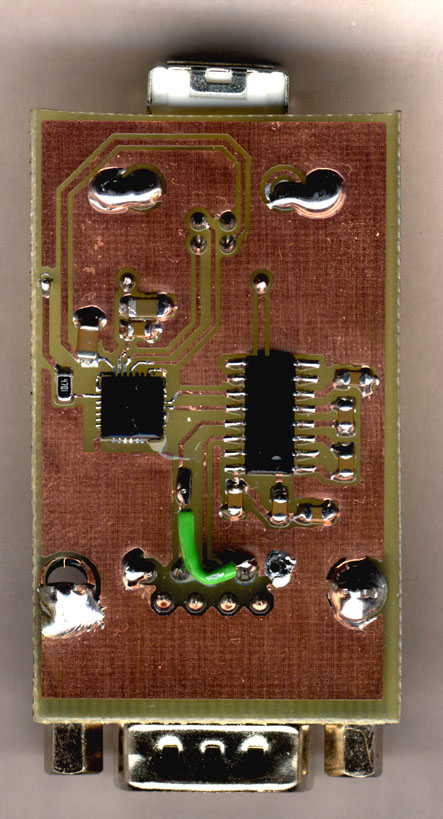

Ich verwende gerne den CP2102 von Silabs. Für den gibt es ein Treiber-Construction-Tool und man kommt mit sehr wenigen Bauteilen aus. Im Anhang eine Testplatine, zusammen mit einem MAX3232. Zusammen bilden sie einen kompletten RS232 - USB Umsetzer.
Den wesentlichen Vorteil des CP2102 -die geringe externe Beschaltung- hat der FT232R jetzt auch, und obendrein ist der FT232R in lötfreundlicheren Ausführungen zu bekommen, wo die Beinchen zwar ein recht enges Rastermaß haben, aber wenigstens noch Beinchen sind. Nicht jeder von uns lötet so wie "Black Friday", und Fehlersuche bei solchen Lötstellen stelle ich mir ... spaßig vor. Davon abgesehen ist es letzlich schnurz, ob FT232, CP2102 oder Prolific-Sonstwas; alle kommen mit Treibern, die dem Betriebssystem weitere serielle Schnittstellen verschaffen.
